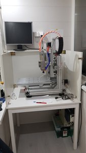

На текущий момент станок выглядит вот так:
2018-10-18 22-32-45.JPG (18539 просмотров) <a class='original' href='./download/file.php?id=152062&sid=5c2d38926222e507450a185f8324fe19&mode=view' target=_blank>Загрузить оригинал (286.88 КБ)</a>

Хотелось бы хоть каких-то комментариев :cry:
Мой Ютуб канал.
Сообщения: 2098
Re: Нужна помощь по проекту фрезера по дереву.
Плиты минимум 20, лучше 40 (склеить из 2-х). На оси Z пластина будет гнуться на пару мм при фрезеровке при таком вылете (ну или на несколько десяток при 20-40 плите), лучше добавить ребра жесткости. Под стол направляйки побольше бы - каретки будут слишком близко, и конструкцию перевернуть - будет пожесче.

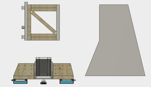

Вот мой текущий портал - http://a360.co/2cJe7XH . Можете в браузере покрутить/повертеть или скачать в любом формате, чтобы открыть у себя.
2016-09-22_171357.png (22138 просмотров) <a class='original' href='./download/file.php?id=90859&sid=5c2d38926222e507450a185f8324fe19&mode=view' target=_blank>Загрузить оригинал (25.77 КБ)</a>
2016-09-22_171323.png (22138 просмотров) <a class='original' href='./download/file.php?id=90860&sid=5c2d38926222e507450a185f8324fe19&mode=view' target=_blank>Загрузить оригинал (69.26 КБ)</a>

ага, принцип понял.
Буду добавлять деревях.

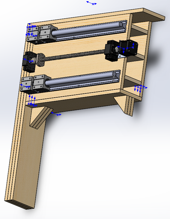

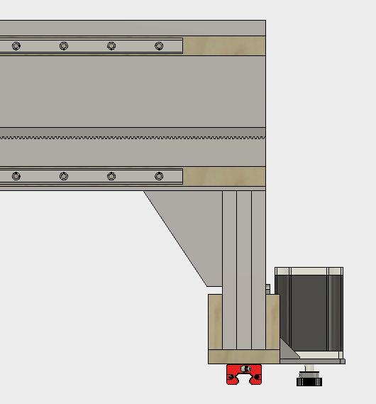

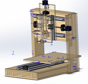

Пока получается вот так:
Y2.png (22116 просмотров) <a class='original' href='./download/file.php?id=90861&sid=5c2d38926222e507450a185f8324fe19&mode=view' target=_blank>Загрузить оригинал (360.64 КБ)</a>
Мой Ютуб канал.

Нарастил мяска вроде бы.
общий вид2.png (22097 просмотров) <a class='original' href='./download/file.php?id=90873&sid=5c2d38926222e507450a185f8324fe19&mode=view' target=_blank>Загрузить оригинал (576.8 КБ)</a>
Мой Ютуб канал.
Все кареты и стол так и будут без единого ребра?

MX_Master писал(а):Все кареты и стол так и будут без единого ребра?
Завтра обещаю исправить ;)
