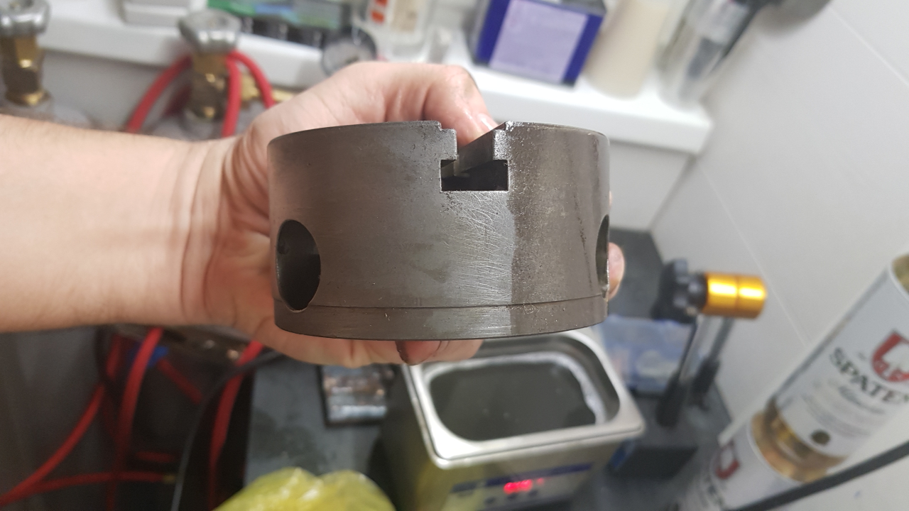

Дед мороз положил под елку патрончик.
Пришлось в порядок приводить, не люблю ржавчину.
2019-12-25 19-40-44.JPG (5224 просмотра) <a class='original' href='./download/file.php?id=174089&mode=view' target=_blank>Загрузить оригинал (550.93 КБ)</a>
2019-12-28 00-05-27.JPG (5224 просмотра) <a class='original' href='./download/file.php?id=174088&mode=view' target=_blank>Загрузить оригинал (565.26 КБ)</a>
2019-12-28 01-56-42.JPG (5224 просмотра) <a class='original' href='./download/file.php?id=174087&mode=view' target=_blank>Загрузить оригинал (1.33 МБ)</a>
Рецепт простой - литр горячей воды, чайная ложка лимонки, чайная ложка средства для мытья посуды.
Ультразвуковая ванна и чуть-чуть потереть щеткой.
Всех с наступающим!
