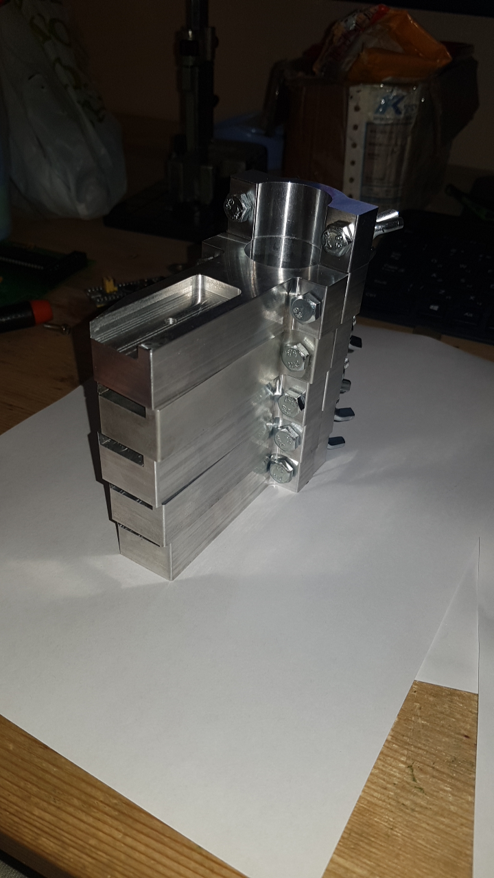

И они еще напроектировали, а потом и нафрезеровали... а потом еще и еще...
Я уже чего-то подумываю, может стужку на цветмет сдавать все же?

что-то решил себя побаловать на новый год и купил себе раскатчики японские YAMAWA по алюминию.
Приедут - покажу. Барыги наши конечно офонарели - 6 концов накручивают. :pssdoff:
