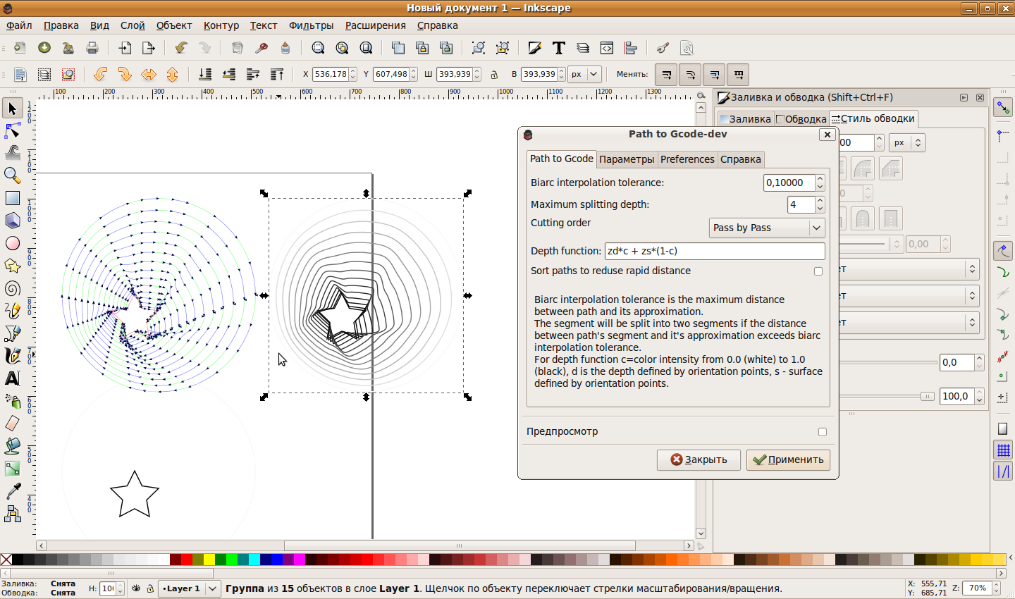

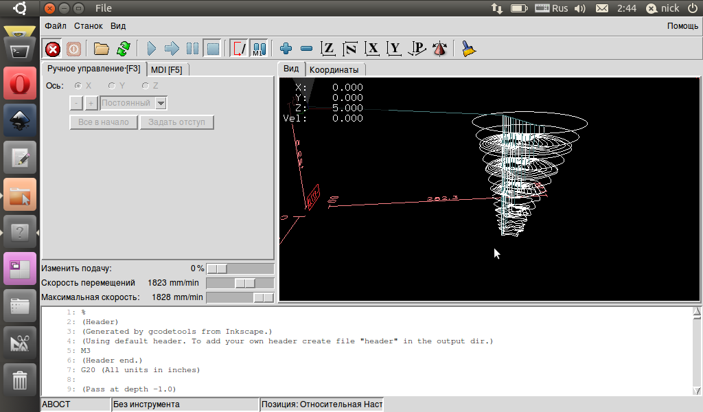

Ну... в общем, слегка переписал функцию Path to Gcode. (ревизия 177)
Теперь есть параметр - функция глубины. Т.е. теперь можно задавать глубину обработки в зависимости от параметров. Например от цвета.
Вот примерно так выглядит в EMC2, с первого взгляда не понятно, но вроде так и должно быть :) :
Screenshot.png (12388 просмотров) <a class='original' href='./download/file.php?id=1110&mode=view' target=_blank>Загрузить оригинал (94.96 КБ)</a>
А вот так выглядело в Inkscape перед экспортом в G код:
Снимок-Новый документ 1 — Inkscape.png (12388 просмотров) <a class='original' href='./download/file.php?id=1111&mode=view' target=_blank>Загрузить оригинал (308.03 КБ)</a>

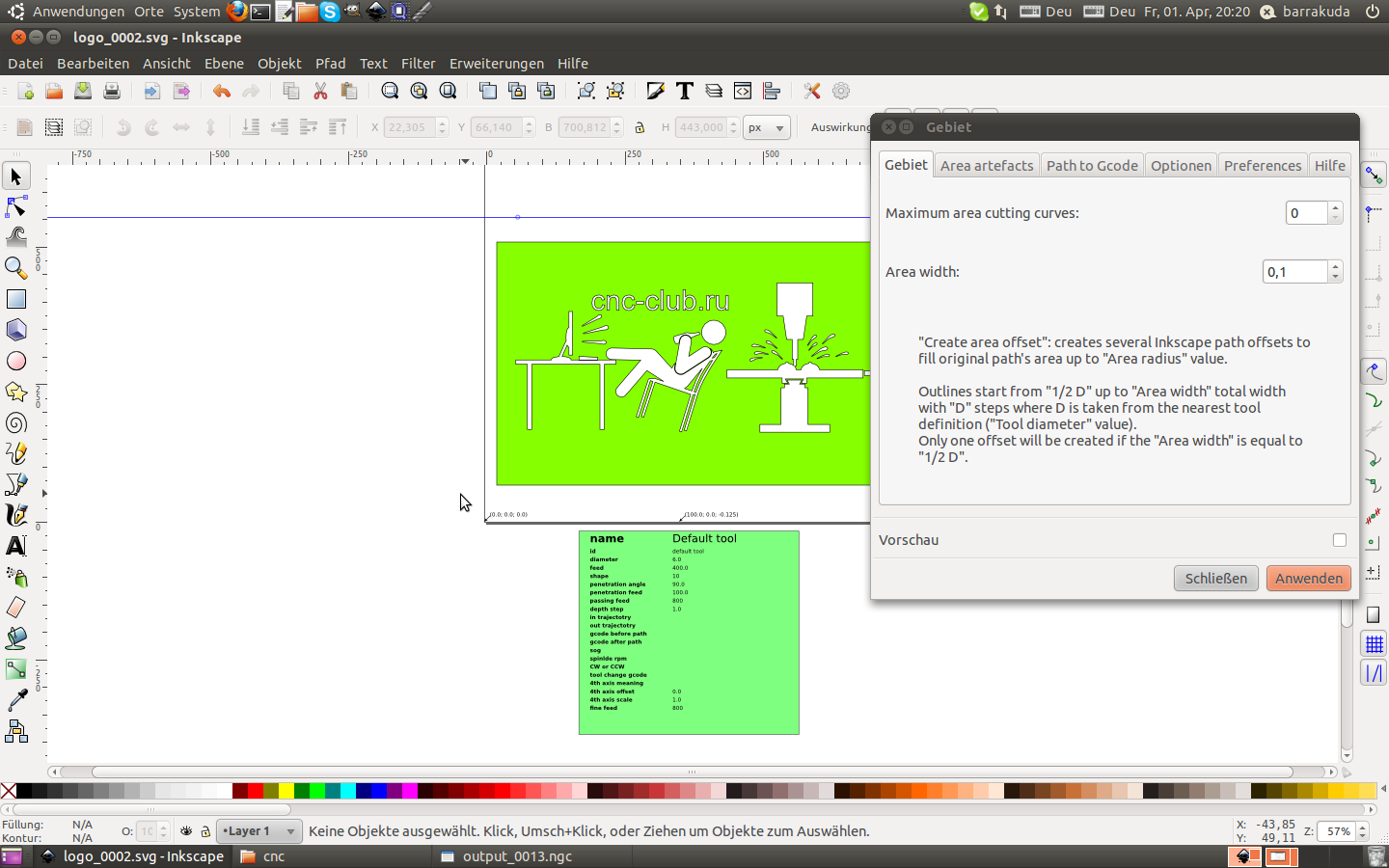

root писал(а):1. При помощи gcodetools - area.
А где это?
root писал(а):3. в Gcodetools-dev есть функция заполнения контура спиралью или зигзагом.
Bildschirmfoto.png (12116 просмотров) <a class='original' href='./download/file.php?id=1306&mode=view' target=_blank>Загрузить оригинал (159.08 КБ)</a>
Re: Gcodetools - plug-in Inkscape для экспорта в Gcode
Проще работать с отдельными вкладками из меню Расширения - Gcodetools - Area.
На скриншоте это наверное Gebiet.

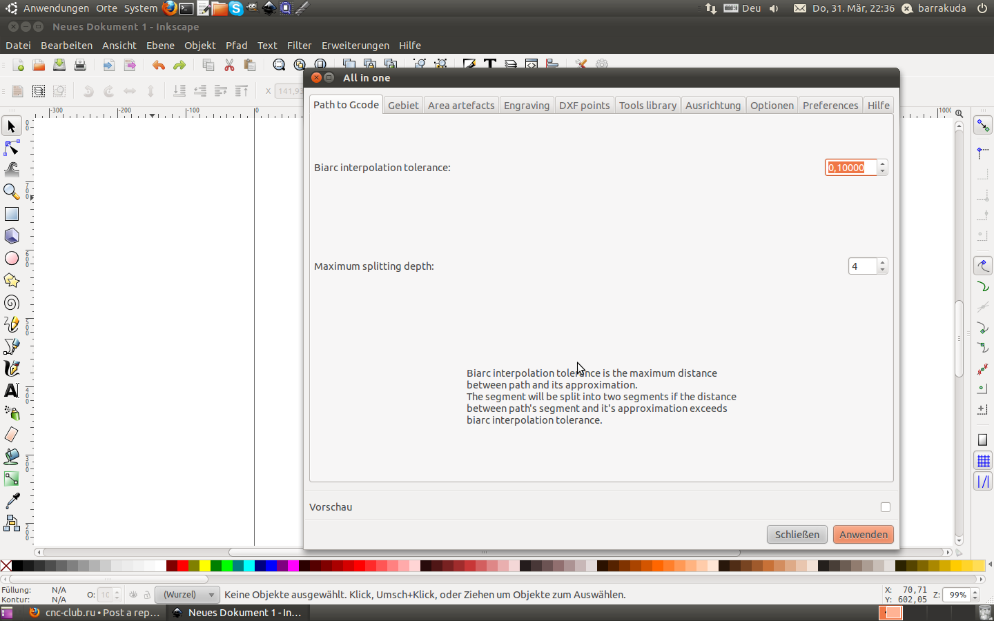

Сделал:
Bildschirmfoto-6.png (12108 просмотров) <a class='original' href='./download/file.php?id=1314&mode=view' target=_blank>Загрузить оригинал (203 КБ)</a>
