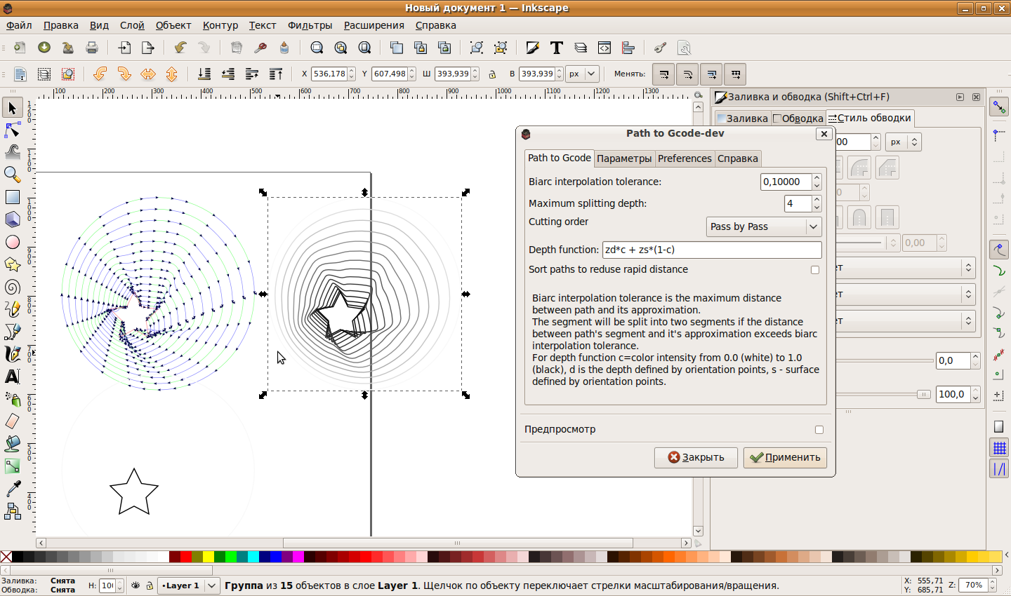

Re: Gcodetools - plug-in Inkscape для экспорта в Gcode
Ну... в общем, слегка переписал функцию Path to Gcode. (ревизия 177)
Теперь есть параметр - функция глубины. Т.е. теперь можно задавать глубину обработки в зависимости от параметров. Например от цвета.
Вот примерно так выглядит в EMC2, с первого взгляда не понятно, но вроде так и должно быть :) :
Screenshot.png (13008 просмотров) <a class='original' href='./download/file.php?id=1110&mode=view' target=_blank>Загрузить оригинал (94.96 КБ)</a>
А вот так выглядело в Inkscape перед экспортом в G код:
Снимок-Новый документ 1 — Inkscape.png (13008 просмотров) <a class='original' href='./download/file.php?id=1111&mode=view' target=_blank>Загрузить оригинал (308.03 КБ)</a>
