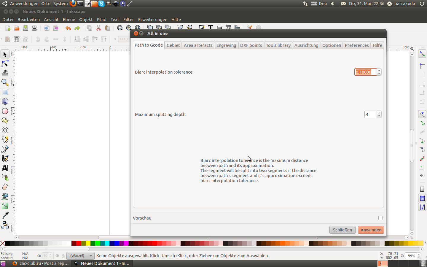

Re: Gcodetools - plug-in Inkscape для экспорта в Gcode
Сообщение sandman »
root писал(а):1. При помощи gcodetools - area.
А где это?
root писал(а):3. в Gcodetools-dev есть функция заполнения контура спиралью или зигзагом.
Bildschirmfoto.png (12739 просмотров) <a class='original' href='./download/file.php?id=1306&mode=view' target=_blank>Загрузить оригинал (159.08 КБ)</a>
Проще работать с отдельными вкладками из меню Расширения - Gcodetools - Area.
На скриншоте это наверное Gebiet.
