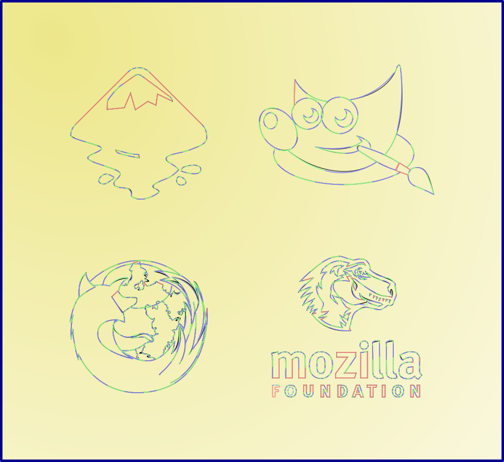

Сгенерированный Gкод в EMC2 (720516 просмотров) <a class='original' href='./download/file.php?id=507&mode=view' target=_blank>Загрузить оригинал (21.99 КБ)</a>
