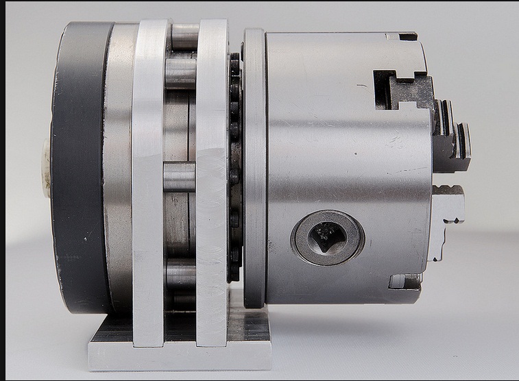

выбор конструкции по принципу из того что было в наличии , из того и пилькали
Зажиматься будет в тисках

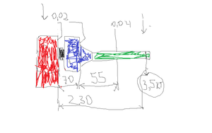

Хочу попробовать зажать в патрон фрезу ,дать нагрузку и померить индикатором осевые отклонения

Как пробовать будешь? Воткнешь индикатор, нажмешь и непонятно что гнется.
Ну, почему так печально :)
Ставлю индикатор на тиски, потом на корпус редуктора , потом на планшайбу, потом на патрон
ну и поотом на заготовку
Думаю таким способом найду где больше гнется

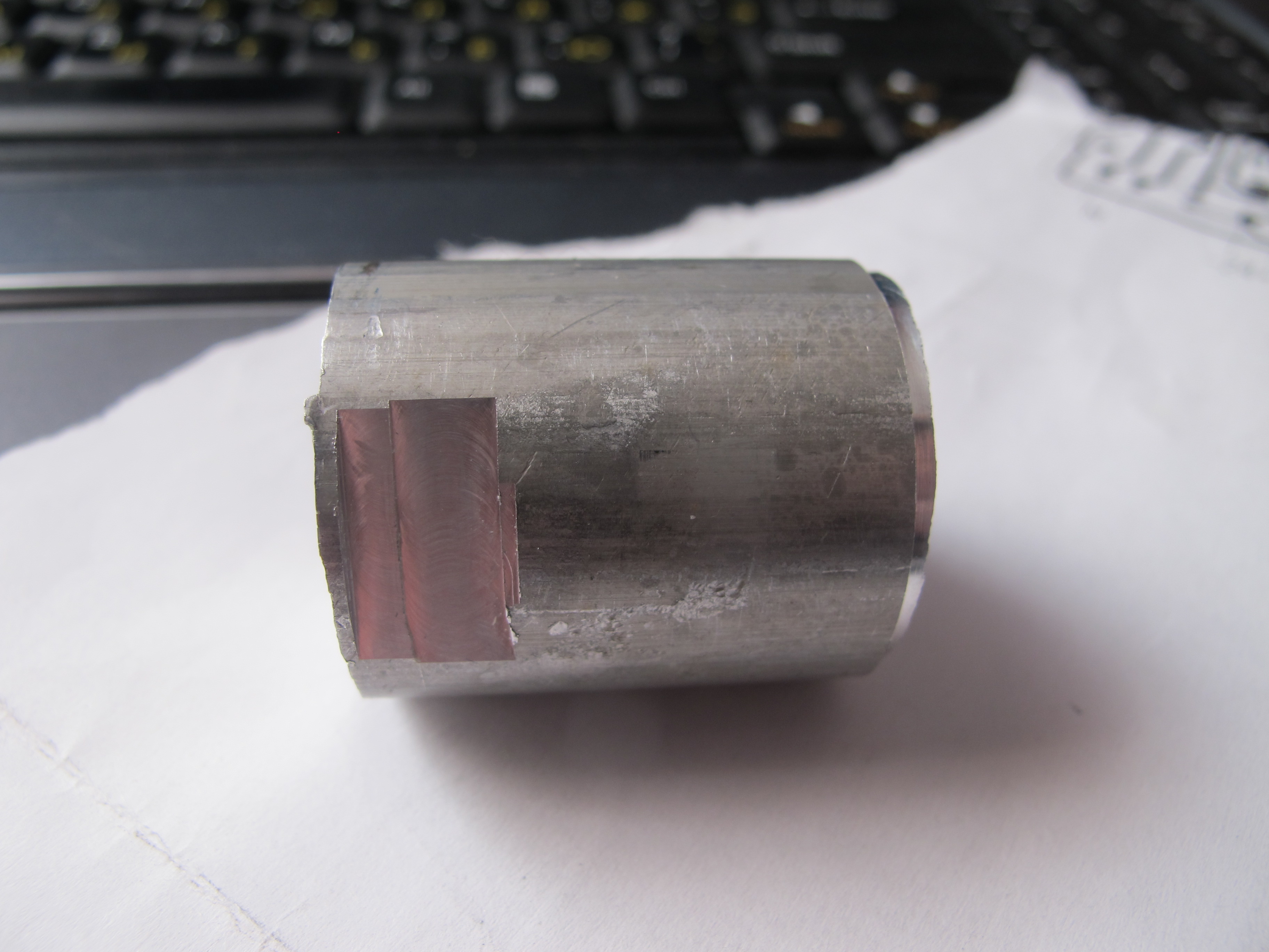

Малость проверил .
В принципе для попробовать вполне пойдёт.
Немного ещё фрезернул. Фреза 6 мм , заглубление 2мм, один проход.
редуктор.png (6684 просмотра) <a class='original' href='./download/file.php?id=12253&sid=03bf80dbc28f0ab1ee7d860b2040cdb6&mode=view' target=_blank>Загрузить оригинал (51.34 КБ)</a>
IMG_0001[1].JPG (6684 просмотра) <a class='original' href='./download/file.php?id=12254&sid=03bf80dbc28f0ab1ee7d860b2040cdb6&mode=view' target=_blank>Загрузить оригинал (1.31 МБ)</a>

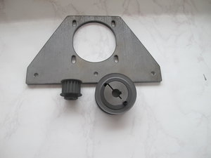

Пока сфоткал пластину для мотора и шкивы.
Шкивы на мотор надо рассверливать , в них 5 мм отверстия :)
Походу шкивы подкаленны, наверное придётся отжигать .
Пластины для моторов тоже не совсем подходят под наши фулинги.
Вернее подходит тока для 750Вт сервы.
Хреново делать заказ не зная размеров моторов...

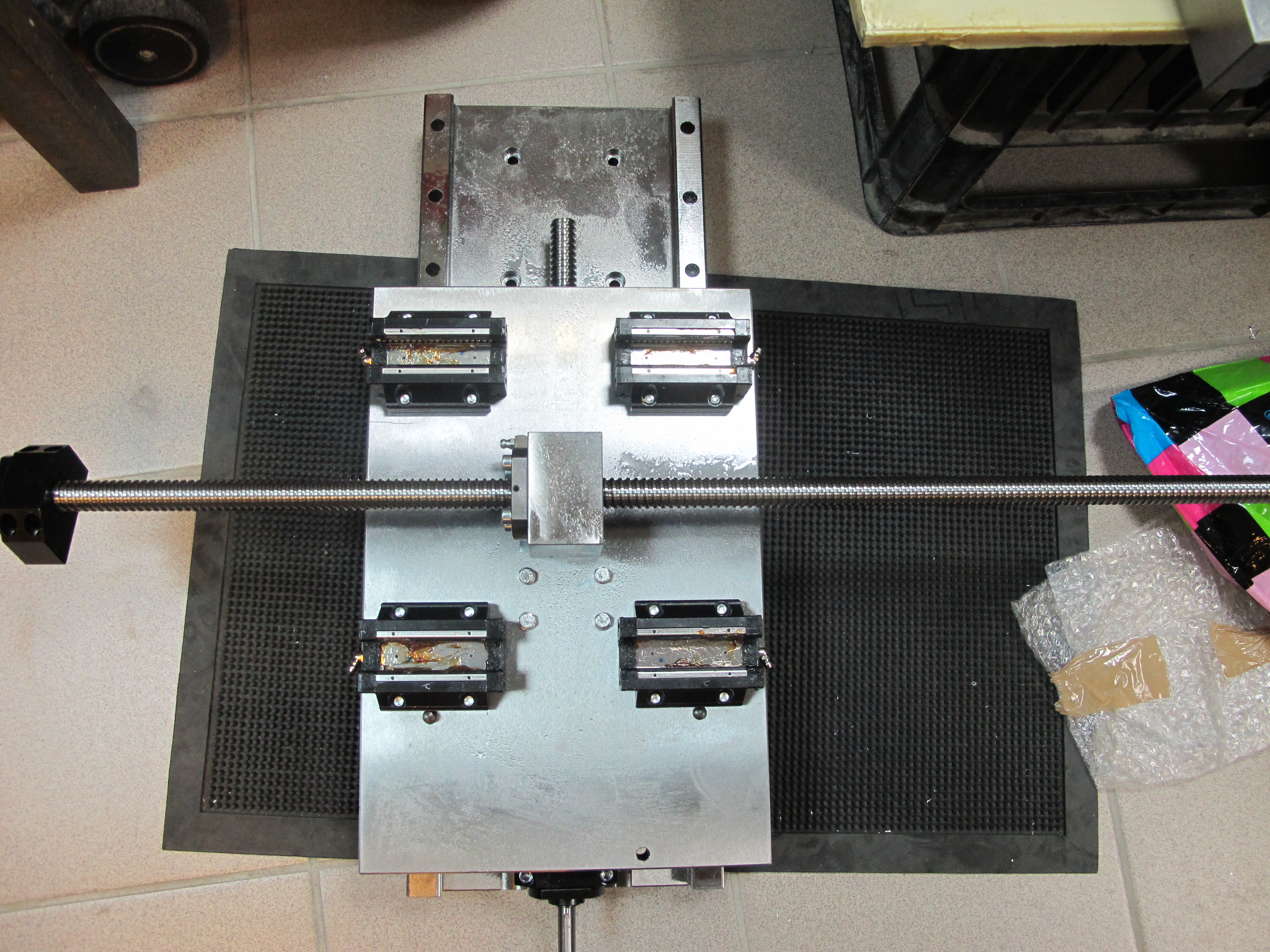

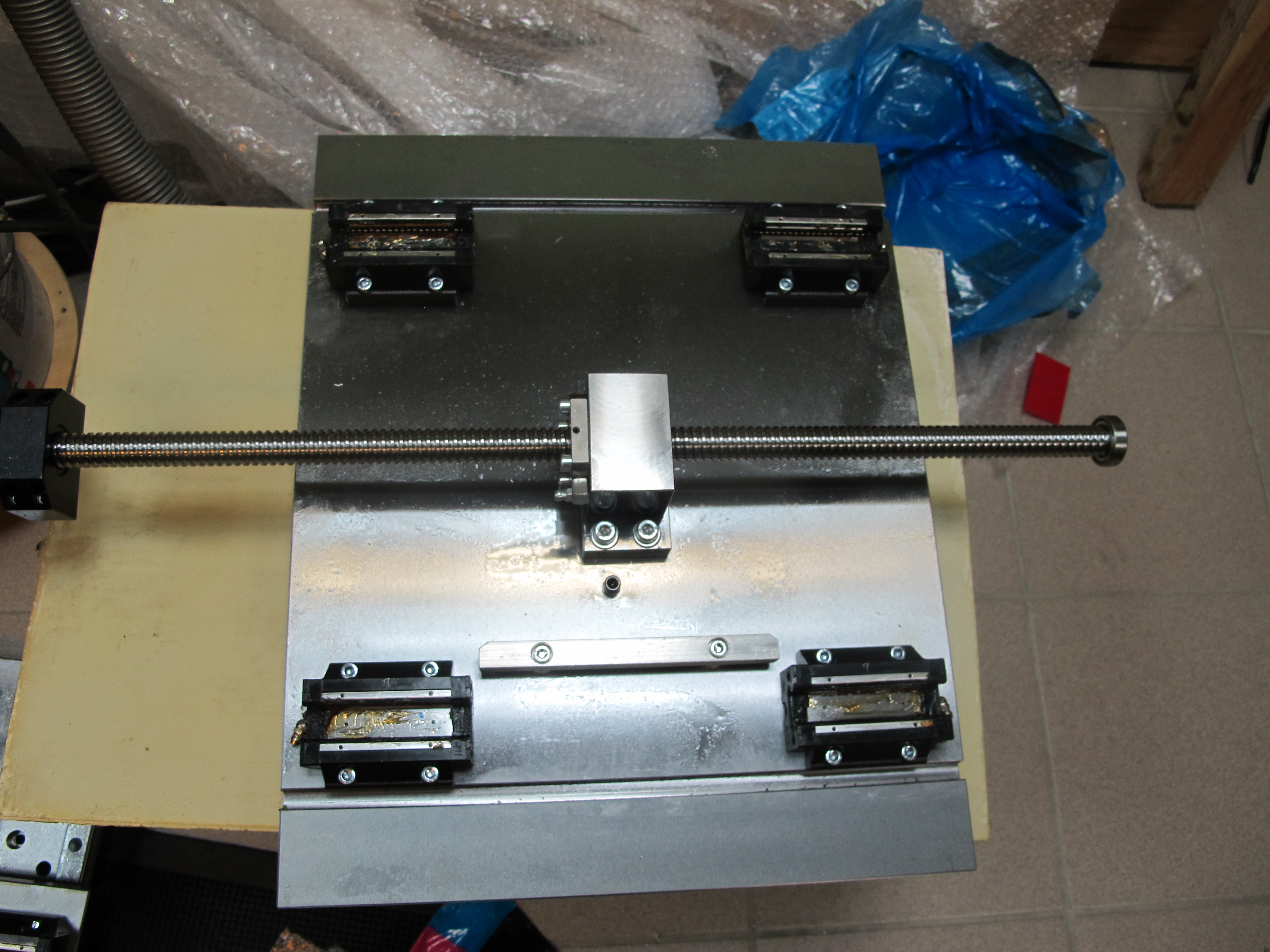

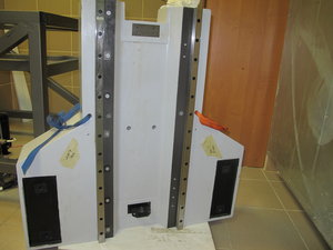

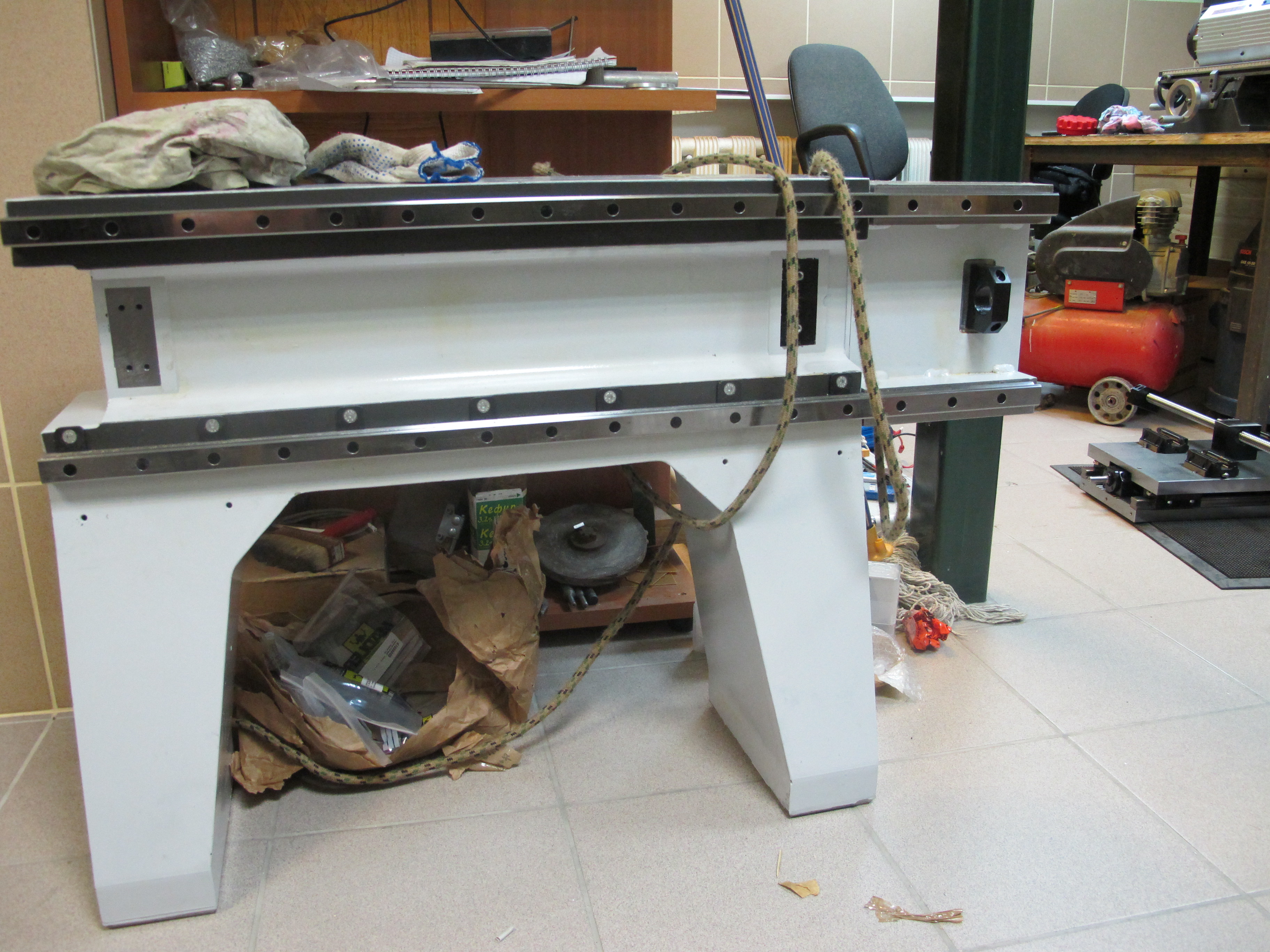

Ну да , пофоткал малость обратную сторону стола и Зет оси
Ну и станины зацепил.

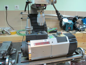

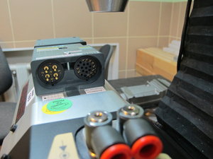

Смотрю на шпиндель, мля размер не хилый
Пока не понял зачем стока выводов из него выходит.
Понятно , что там 3 датчика , но из силовой фишки ещё выходят какие то мелкие штыри :thinking:
IMG_0004[1].JPG (6370 просмотров) <a class='original' href='./download/file.php?id=13007&sid=03bf80dbc28f0ab1ee7d860b2040cdb6&mode=view' target=_blank>Загрузить оригинал (2 МБ)</a>
обратная сторона Зет, вес не хилый вдвоём тяжко тащить (6370 просмотров) <a class='original' href='./download/file.php?id=13008&sid=03bf80dbc28f0ab1ee7d860b2040cdb6&mode=view' target=_blank>Загрузить оригинал (2.99 МБ)</a>
верхняя половинка (6370 просмотров) <a class='original' href='./download/file.php?id=13009&sid=03bf80dbc28f0ab1ee7d860b2040cdb6&mode=view' target=_blank>Загрузить оригинал (2.32 МБ)</a>
верхняя половинка
основание, рельсы снимать не стал, вроде как уже выставленны (6370 просмотров) <a class='original' href='./download/file.php?id=13010&sid=03bf80dbc28f0ab1ee7d860b2040cdb6&mode=view' target=_blank>Загрузить оригинал (1.79 МБ)</a>

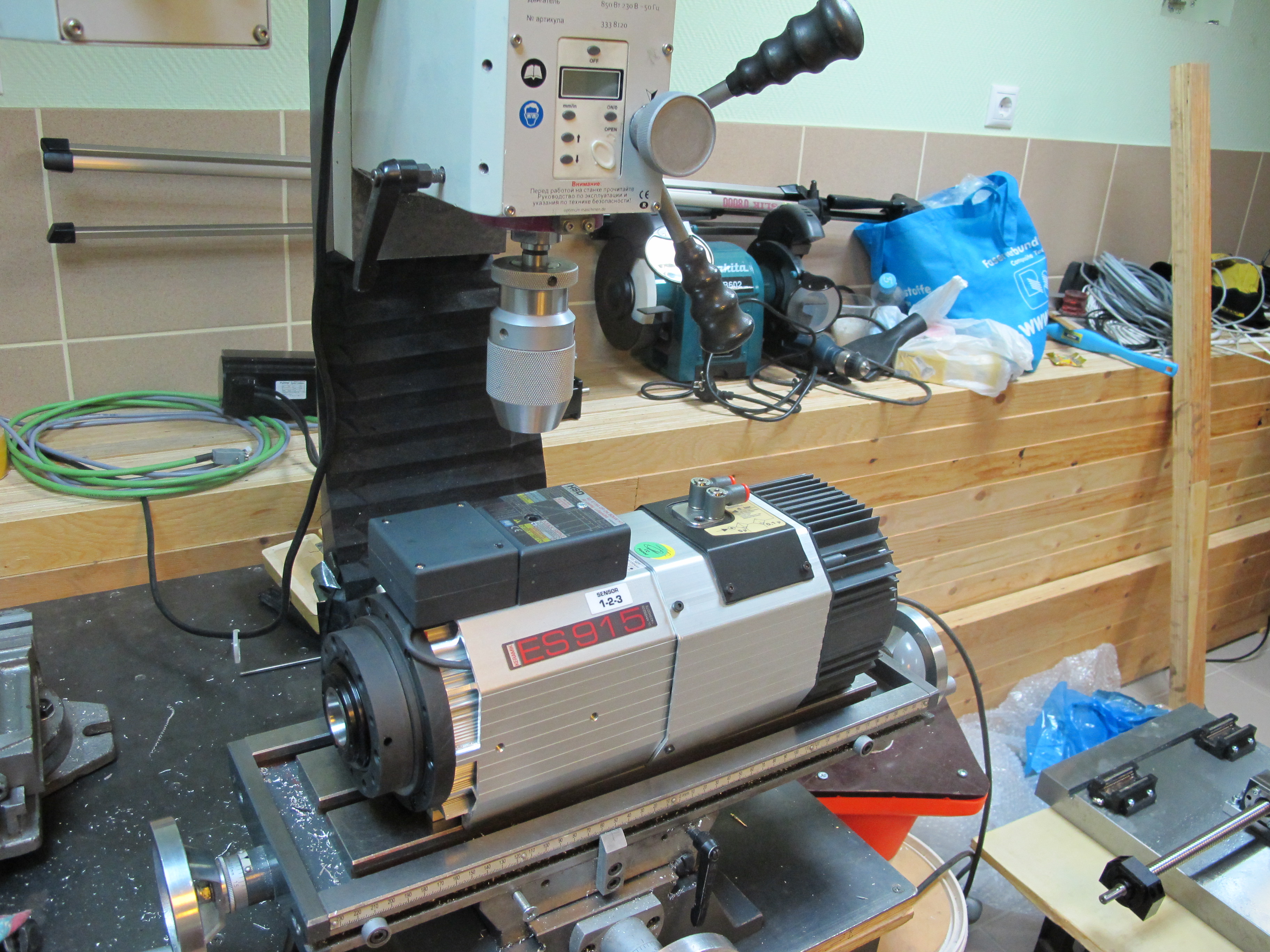

Шпинделёк, для масштаба положил на стол бф 20 (6370 просмотров) <a class='original' href='./download/file.php?id=13012&sid=03bf80dbc28f0ab1ee7d860b2040cdb6&mode=view' target=_blank>Загрузить оригинал (2.4 МБ)</a>
сгусток выводов , чую ещё поиграемся с ним (6370 просмотров) <a class='original' href='./download/file.php?id=13013&sid=03bf80dbc28f0ab1ee7d860b2040cdb6&mode=view' target=_blank>Загрузить оригинал (1.81 МБ)</a>
