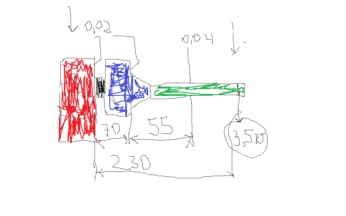

выбор конструкции по принципу из того что было в наличии , из того и пилькали
Зажиматься будет в тисках
Хочу попробовать зажать в патрон фрезу ,дать нагрузку и померить индикатором осевые отклонения

Как пробовать будешь? Воткнешь индикатор, нажмешь и непонятно что гнется.
Ну, почему так печально :)
Ставлю индикатор на тиски, потом на корпус редуктора , потом на планшайбу, потом на патрон
ну и поотом на заготовку
Думаю таким способом найду где больше гнется
Тиски прилично обжимают корпус редуктора
Спецом подгонял контактные поверхности в пару соток
Малость проверил .
В принципе для попробовать вполне пойдёт.

Занимался выставлением соосности, на вылете 10-15 мм выходит около сотки-полторы.
На вылете 50 мм , уже около 5 соток. Но может ещё бить само тело , нету калиброванного прутка.
Потом буду заказывать планшайбу в которой можно регулировать осевое биение.
В тисках ты выставляешь параллельность по 1 оси... А остальные как?
Типа первая ось за счёт выставления тисков на столе , паралельно Х.
По Зет тоже не особо трудно.
Под один край основания редуктора, приходится подкладывать титановую фольгу.
Толщина 5 или 6 соток.
И практически попадаю хорошо. На длине 50-60 мм, уход около 1 сотки.

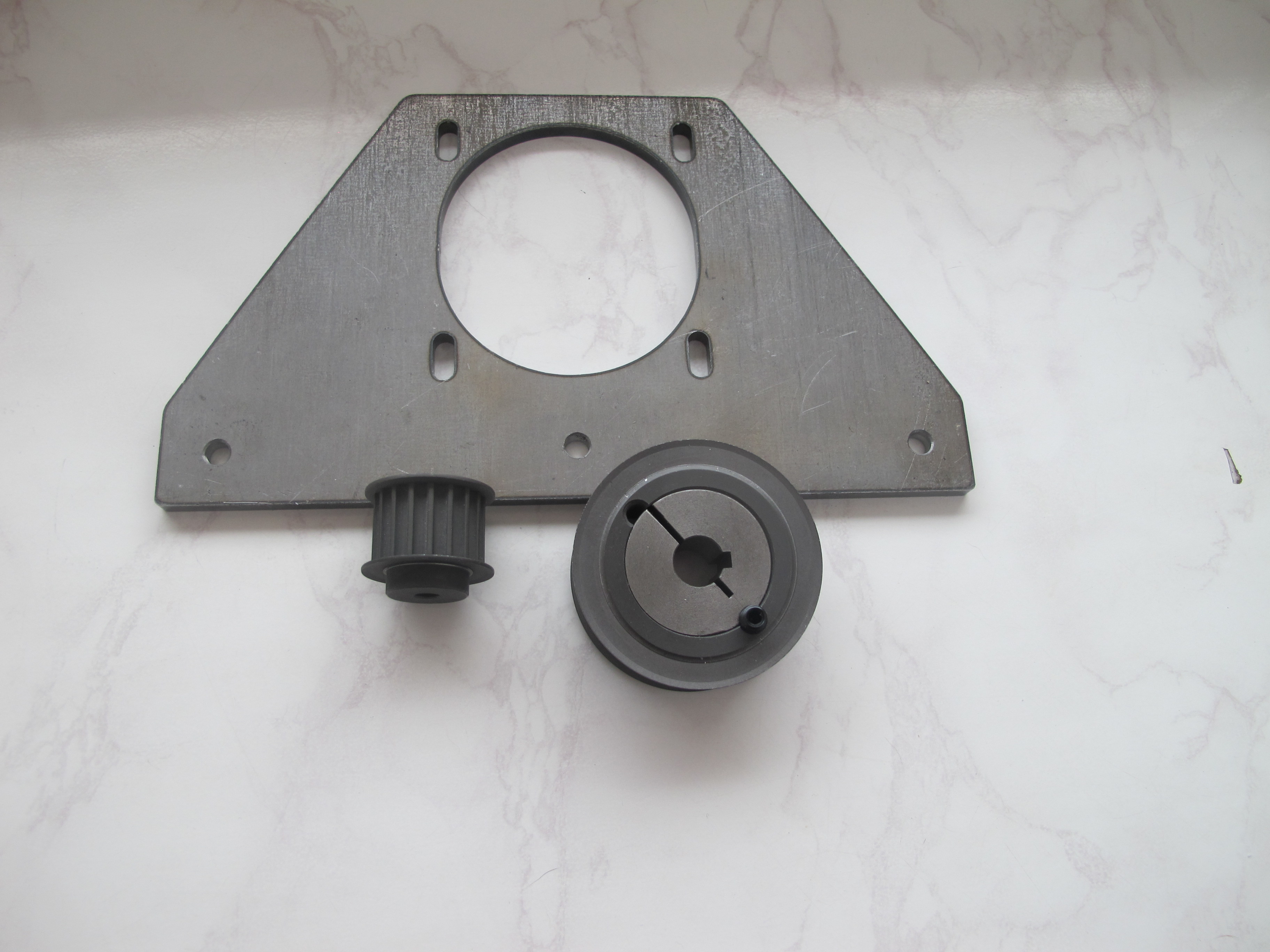

Пока сфоткал пластину для мотора и шкивы.
Шкивы на мотор надо рассверливать , в них 5 мм отверстия :)
Походу шкивы подкаленны, наверное придётся отжигать .
Пластины для моторов тоже не совсем подходят под наши фулинги.
Вернее подходит тока для 750Вт сервы.
Хреново делать заказ не зная размеров моторов...
