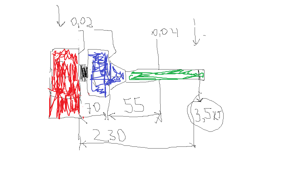

выбор конструкции по принципу из того что было в наличии , из того и пилькали
Зажиматься будет в тисках
Хочу попробовать зажать в патрон фрезу ,дать нагрузку и померить индикатором осевые отклонения

nik1 писал(а):Это же чисто на попробовать и выявить как делать дальше.
Как пробовать будешь? Воткнешь индикатор, нажмешь и непонятно что гнется.
Ну, почему так печально :)
Ставлю индикатор на тиски, потом на корпус редуктора , потом на планшайбу, потом на патрон
ну и поотом на заготовку
Думаю таким способом найду где больше гнется
Тиски прилично обжимают корпус редуктора

Малость проверил .
В принципе для попробовать вполне пойдёт.
Немного ещё фрезернул. Фреза 6 мм , заглубление 2мм, один проход.

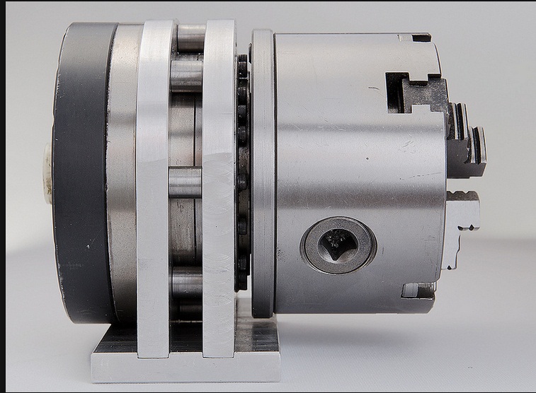

nik1, на фото смотрю что по ссылке не пойму как его можно к столу нормально прикрепить даже для пробы.
Волновой.jpg (7012 просмотров) <a class='original' href='./download/file.php?id=12256&mode=view' target=_blank>Загрузить оригинал (127.83 КБ)</a>
мощным дюралевым магнитом :hehehe:
ну или стандартными прижимами.
UAVpilot писал(а):ну или стандартными прижимами.
подошва маловатая какая то :)

Вот же выше написано, про зажим в тисках ;)
Довольно прилично зажимает. Губки хватают за низ подошвы и боковины.
Получается, что почти половина редуктора в тисках .
Занимался выставлением соосности, на вылете 10-15 мм выходит около сотки-полторы.
На вылете 50 мм , уже около 5 соток. Но может ещё бить само тело , нету калиброванного прутка.
Потом буду заказывать планшайбу в которой можно регулировать осевое биение.
В тисках ты выставляешь параллельность по 1 оси... А остальные как?
Типа первая ось за счёт выставления тисков на столе , паралельно Х.
По Зет тоже не особо трудно.
Под один край основания редуктора, приходится подкладывать титановую фольгу.
Толщина 5 или 6 соток.
И практически попадаю хорошо. На длине 50-60 мм, уход около 1 сотки.

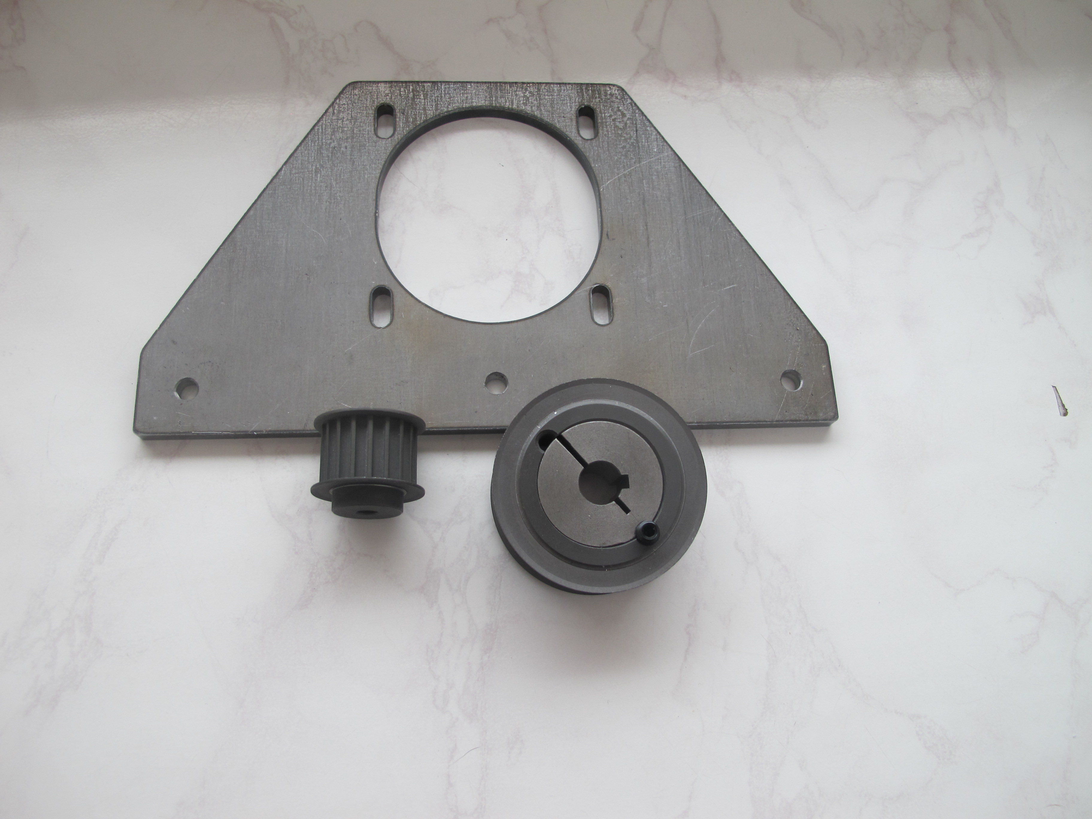

Пока сфоткал пластину для мотора и шкивы.
Шкивы на мотор надо рассверливать , в них 5 мм отверстия :)
Походу шкивы подкаленны, наверное придётся отжигать .
Пластины для моторов тоже не совсем подходят под наши фулинги.
Вернее подходит тока для 750Вт сервы.
Хреново делать заказ не зная размеров моторов...

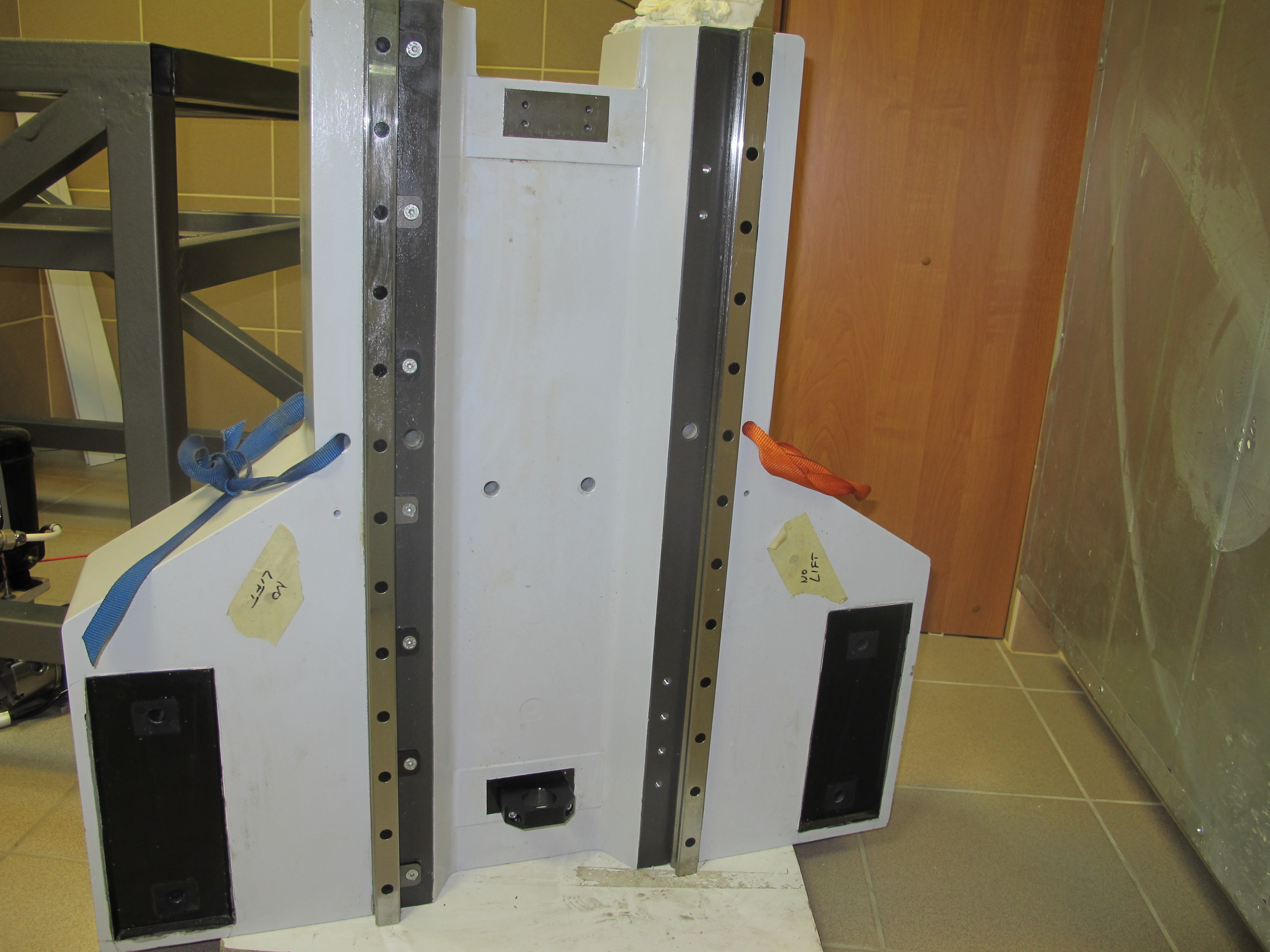

Ну да , пофоткал малость обратную сторону стола и Зет оси
Ну и станины зацепил.

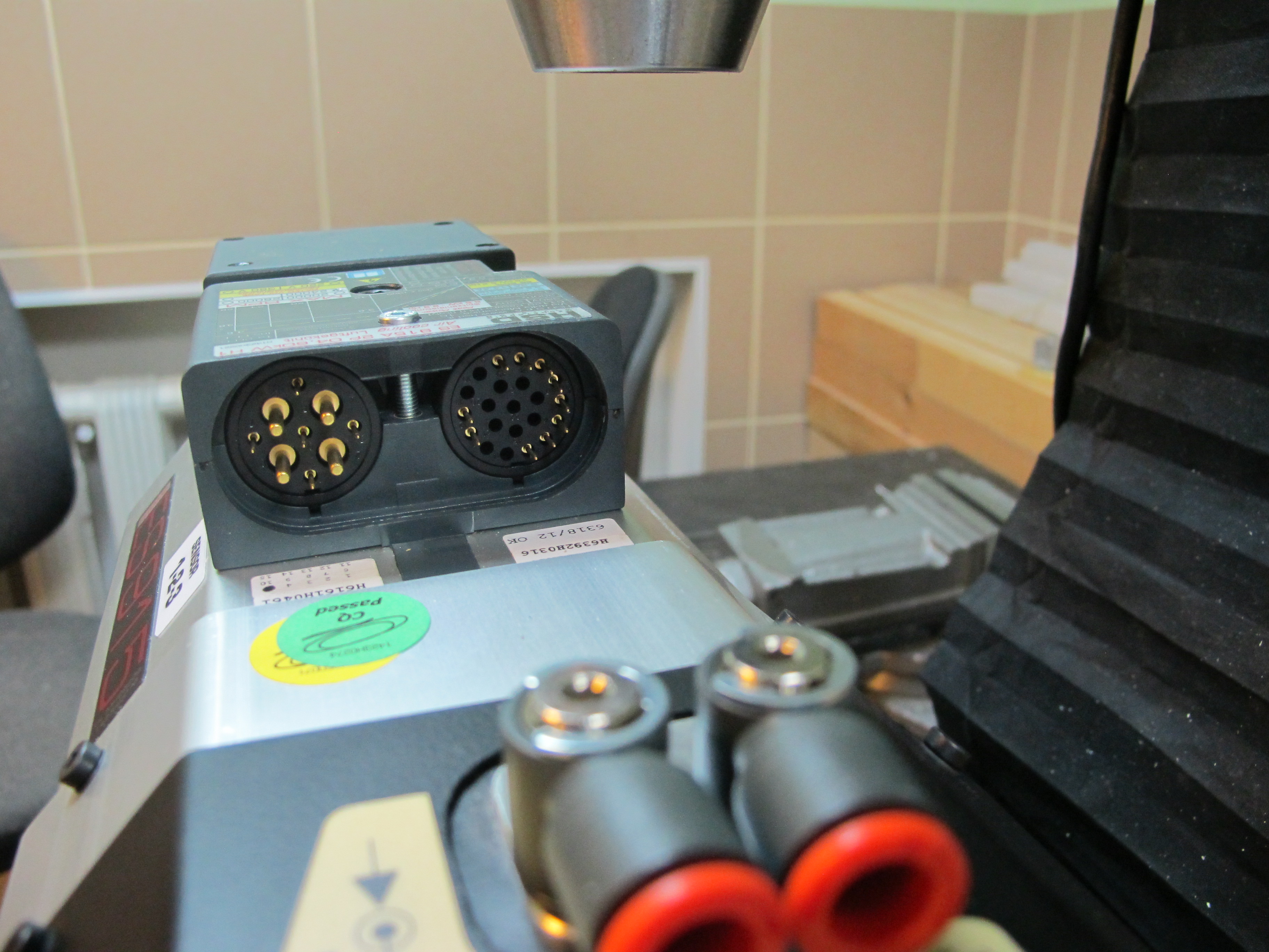

Смотрю на шпиндель, мля размер не хилый
Пока не понял зачем стока выводов из него выходит.
Понятно , что там 3 датчика , но из силовой фишки ещё выходят какие то мелкие штыри :thinking:

обратная сторона Зет, вес не хилый вдвоём тяжко тащить (6714 просмотров) <a class='original' href='./download/file.php?id=13008&mode=view' target=_blank>Загрузить оригинал (2.99 МБ)</a>
верхняя половинка (6714 просмотров) <a class='original' href='./download/file.php?id=13009&mode=view' target=_blank>Загрузить оригинал (2.32 МБ)</a>
верхняя половинка
основание, рельсы снимать не стал, вроде как уже выставленны (6714 просмотров) <a class='original' href='./download/file.php?id=13010&mode=view' target=_blank>Загрузить оригинал (1.79 МБ)</a>

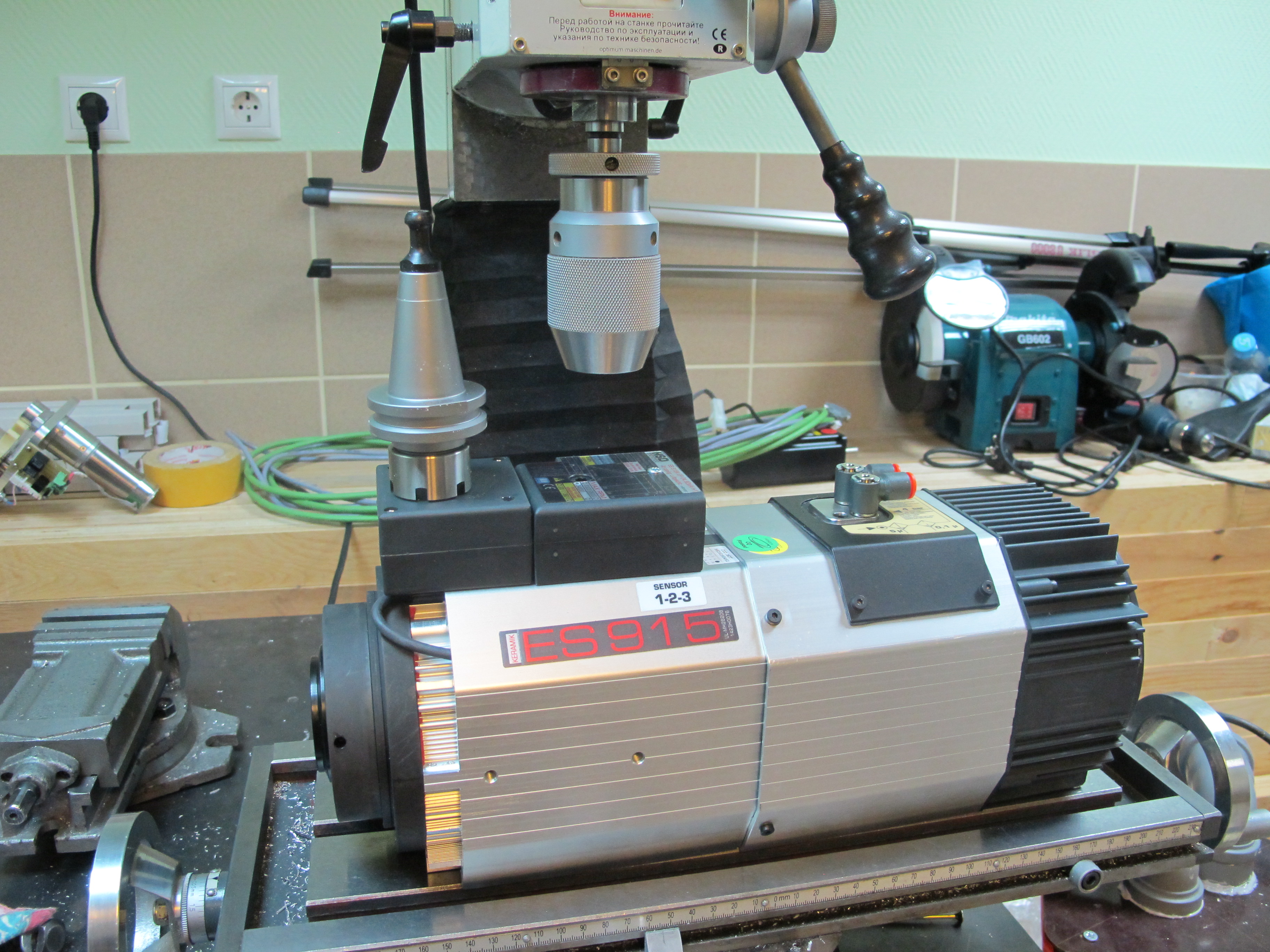

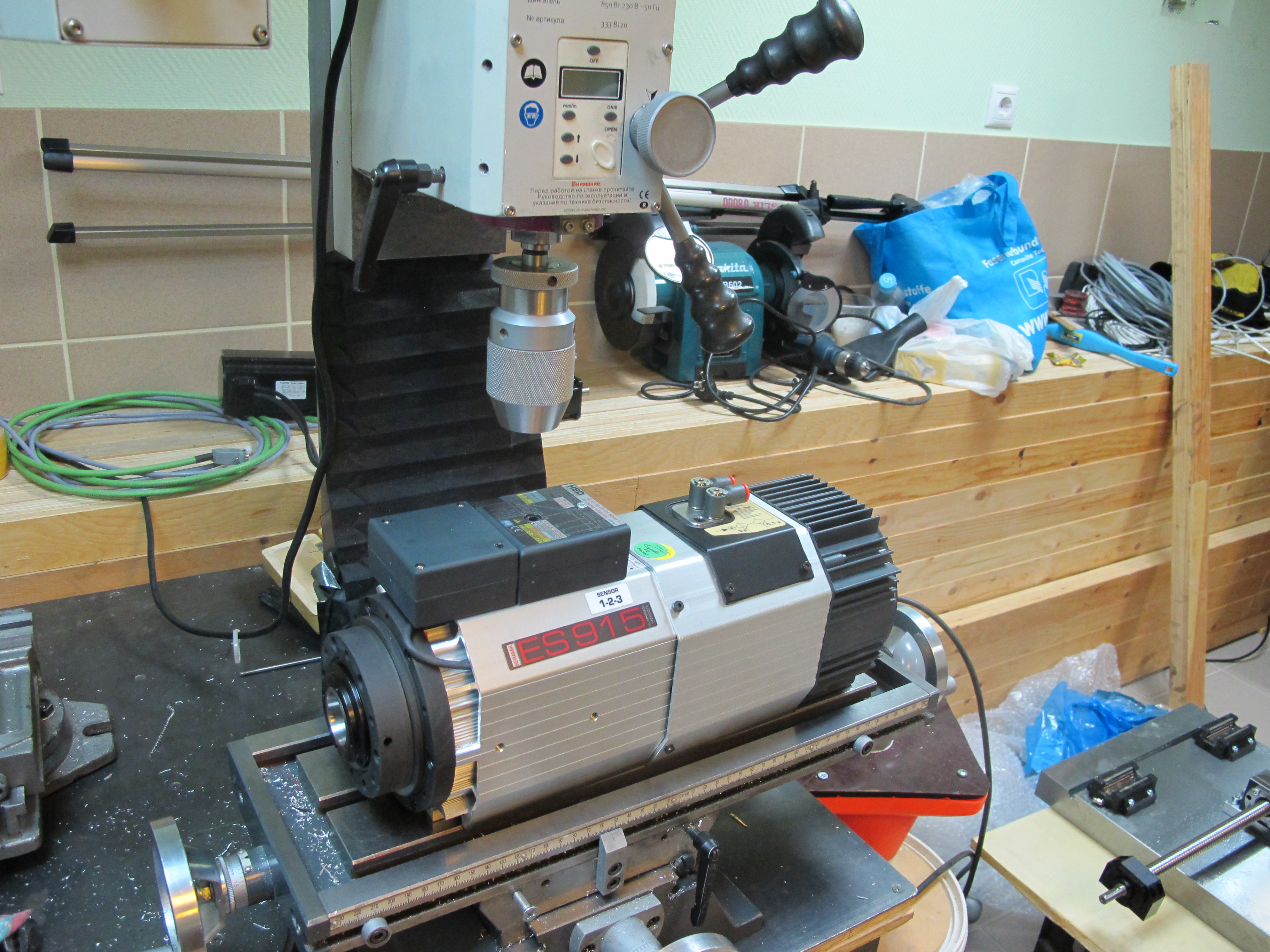

Шпинделёк, для масштаба положил на стол бф 20 (6714 просмотров) <a class='original' href='./download/file.php?id=13012&mode=view' target=_blank>Загрузить оригинал (2.4 МБ)</a>
сгусток выводов , чую ещё поиграемся с ним (6714 просмотров) <a class='original' href='./download/file.php?id=13013&mode=view' target=_blank>Загрузить оригинал (1.81 МБ)</a>
