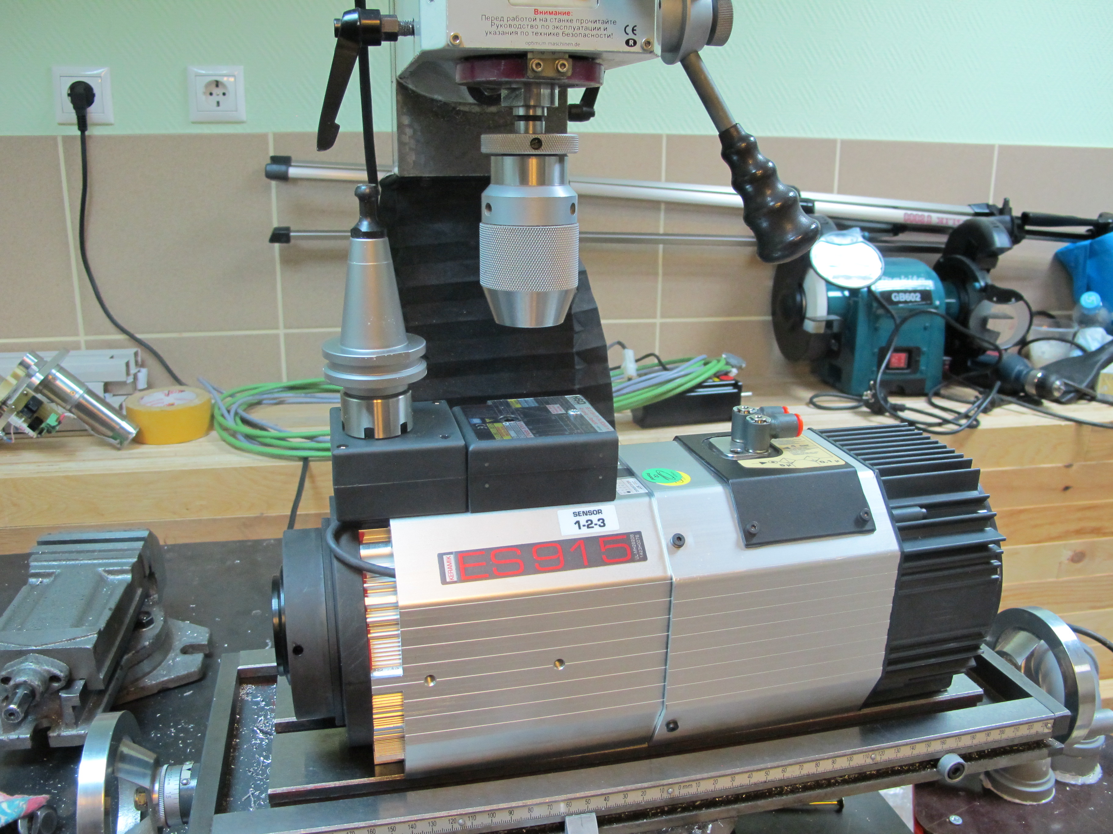

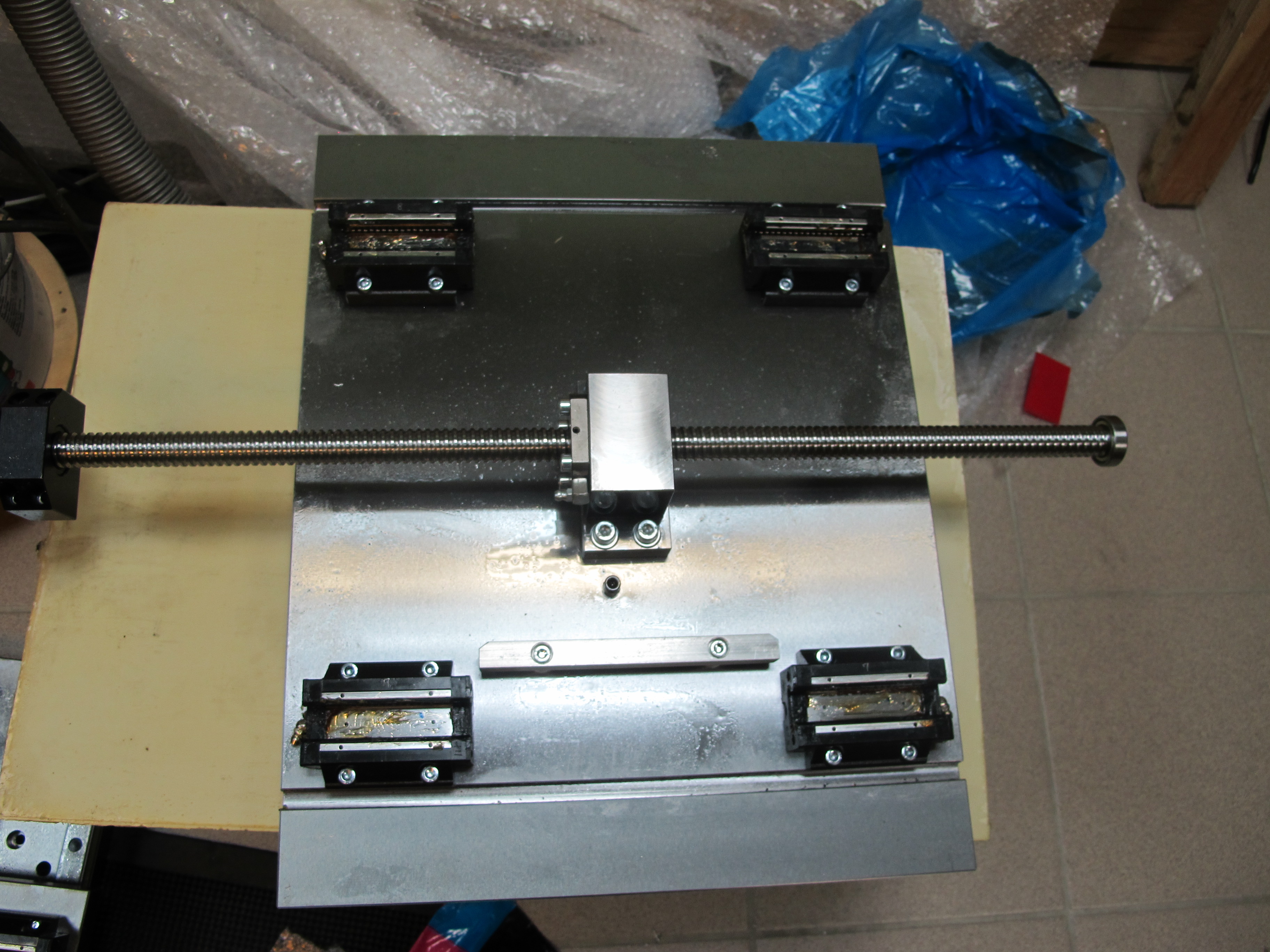

Ну да , пофоткал малость обратную сторону стола и Зет оси
Ну и станины зацепил.
Смотрю на шпиндель, мля размер не хилый
Пока не понял зачем стока выводов из него выходит.
Понятно , что там 3 датчика , но из силовой фишки ещё выходят какие то мелкие штыри :thinking:

обратная сторона Зет, вес не хилый вдвоём тяжко тащить (6236 просмотров) <a class='original' href='./download/file.php?id=13008&mode=view' target=_blank>Загрузить оригинал (2.99 МБ)</a>

Шпинделёк, для масштаба положил на стол бф 20 (6236 просмотров) <a class='original' href='./download/file.php?id=13012&mode=view' target=_blank>Загрузить оригинал (2.4 МБ)</a>
сгусток выводов , чую ещё поиграемся с ним (6236 просмотров) <a class='original' href='./download/file.php?id=13013&mode=view' target=_blank>Загрузить оригинал (1.81 МБ)</a>
