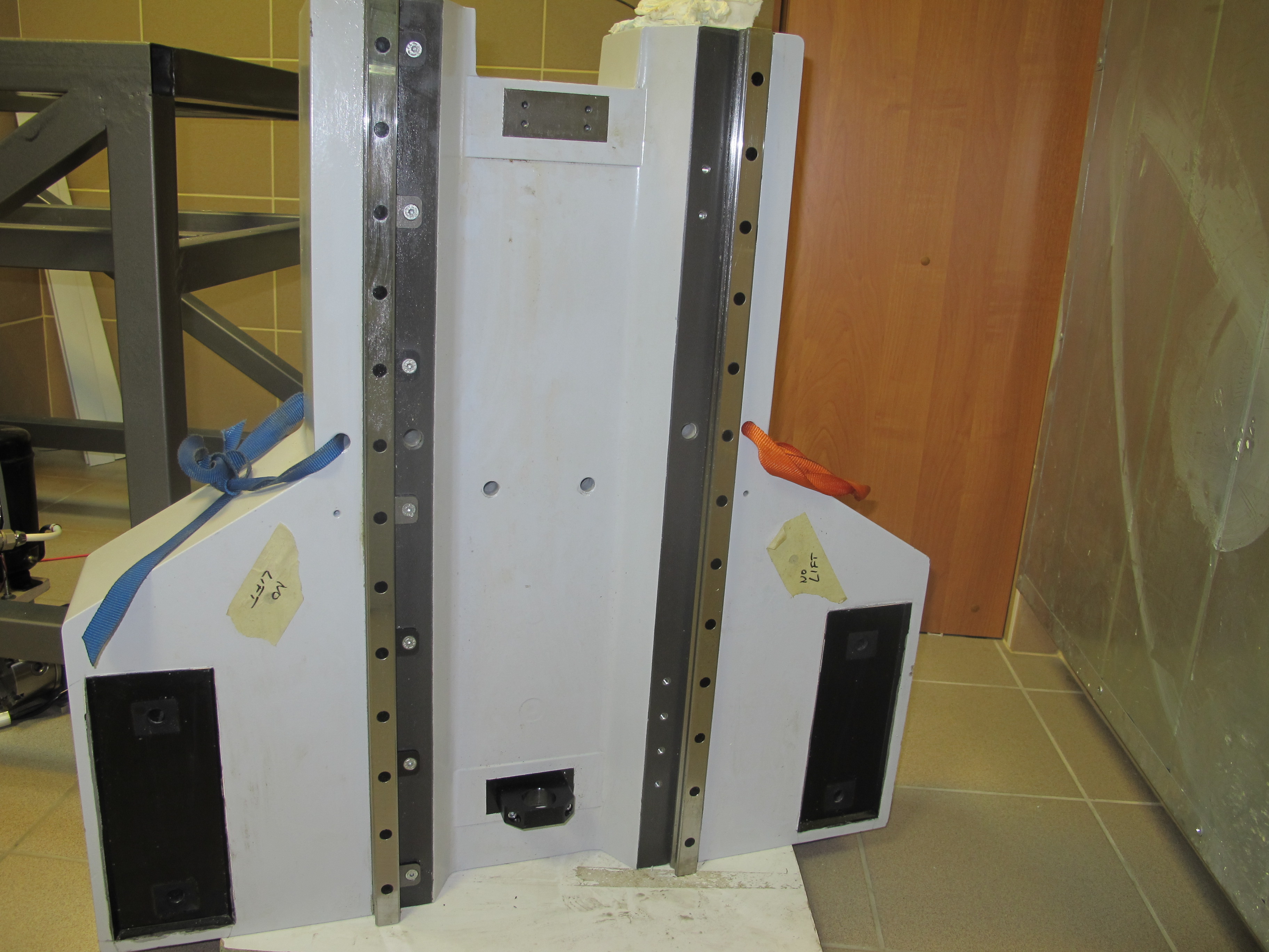

Ну да , пофоткал малость обратную сторону стола и Зет оси
Ну и станины зацепил.

обратная сторона Зет, вес не хилый вдвоём тяжко тащить (6629 просмотров) <a class='original' href='./download/file.php?id=13008&mode=view' target=_blank>Загрузить оригинал (2.99 МБ)</a>

основание, рельсы снимать не стал, вроде как уже выставленны (6629 просмотров) <a class='original' href='./download/file.php?id=13010&mode=view' target=_blank>Загрузить оригинал (1.79 МБ)</a>
