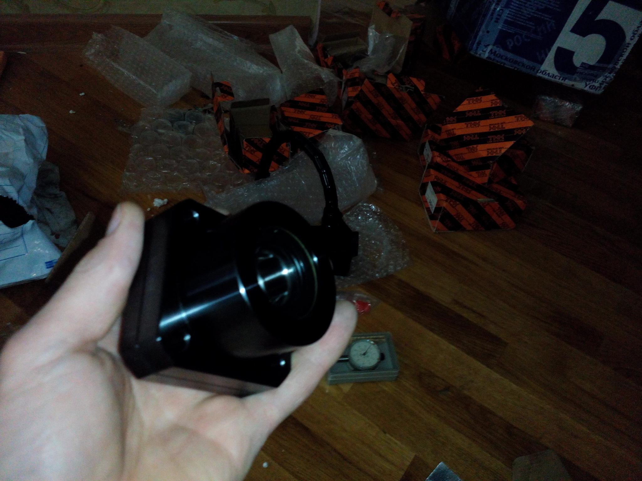

Прибыли опоры. Размер отличный. Первый раз держу японское качество в руках. Сделано чётко! До этого шупал Китай, разницу даже увидеть можно.
IMG_20160323_165720.jpg (5904 просмотра) <a class='original' href='./download/file.php?id=75796&mode=view' target=_blank>Загрузить оригинал (1.52 МБ)</a>
IMG_20160323_162156.jpg (5904 просмотра) <a class='original' href='./download/file.php?id=75797&mode=view' target=_blank>Загрузить оригинал (1.05 МБ)</a>

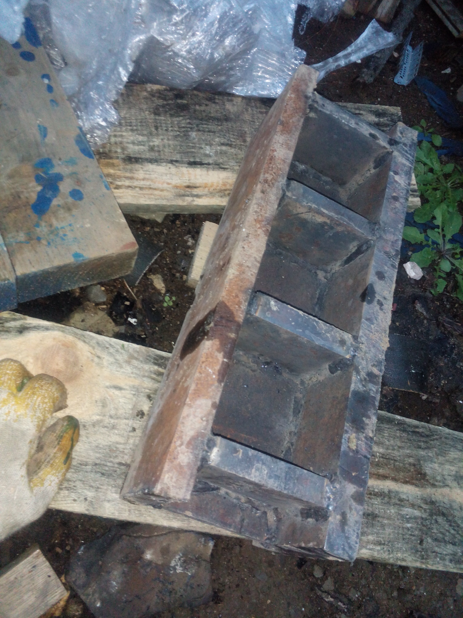

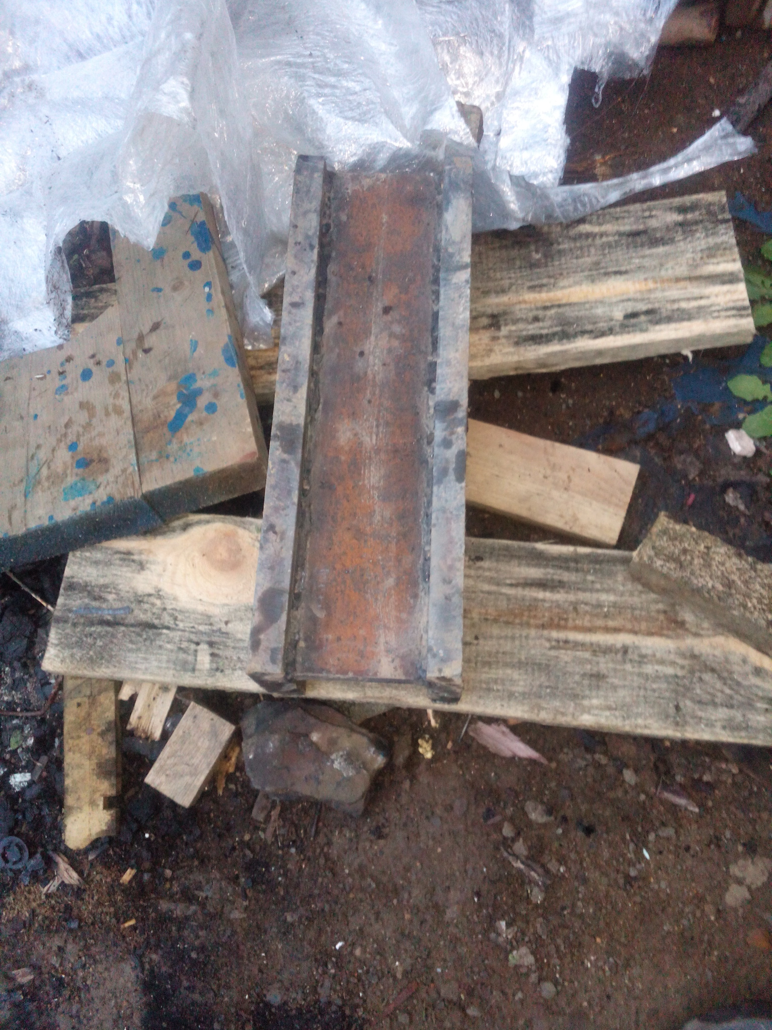

Вот что получилось. Раскрыли на плазме сталь3 20мм плиту. Сварил портал как смог. (Для станка с неподвижным порталом)
IMG_20160930_171437.jpg (4250 просмотров) <a class='original' href='./download/file.php?id=91539&mode=view' target=_blank>Загрузить оригинал (1.14 МБ)</a>
2016-09-30_04-28-50.jpg (4250 просмотров) <a class='original' href='./download/file.php?id=91540&mode=view' target=_blank>Загрузить оригинал (4.59 МБ)</a>
2016-09-30_05-21-05.jpg (4250 просмотров) <a class='original' href='./download/file.php?id=91541&mode=view' target=_blank>Загрузить оригинал (4.07 МБ)</a>
2016-09-30_04-32-03.jpg (4250 просмотров) <a class='original' href='./download/file.php?id=91542&mode=view' target=_blank>Загрузить оригинал (4.44 МБ)</a>
2016-09-30_05-21-32.jpg (4250 просмотров) <a class='original' href='./download/file.php?id=91543&mode=view' target=_blank>Загрузить оригинал (4.26 МБ)</a>
IMG_20160930_171549.jpg (4245 просмотров) <a class='original' href='./download/file.php?id=91544&mode=view' target=_blank>Загрузить оригинал (1.27 МБ)</a>
IMG_20160930_171521.jpg (4245 просмотров) <a class='original' href='./download/file.php?id=91545&mode=view' target=_blank>Загрузить оригинал (1.31 МБ)</a>
