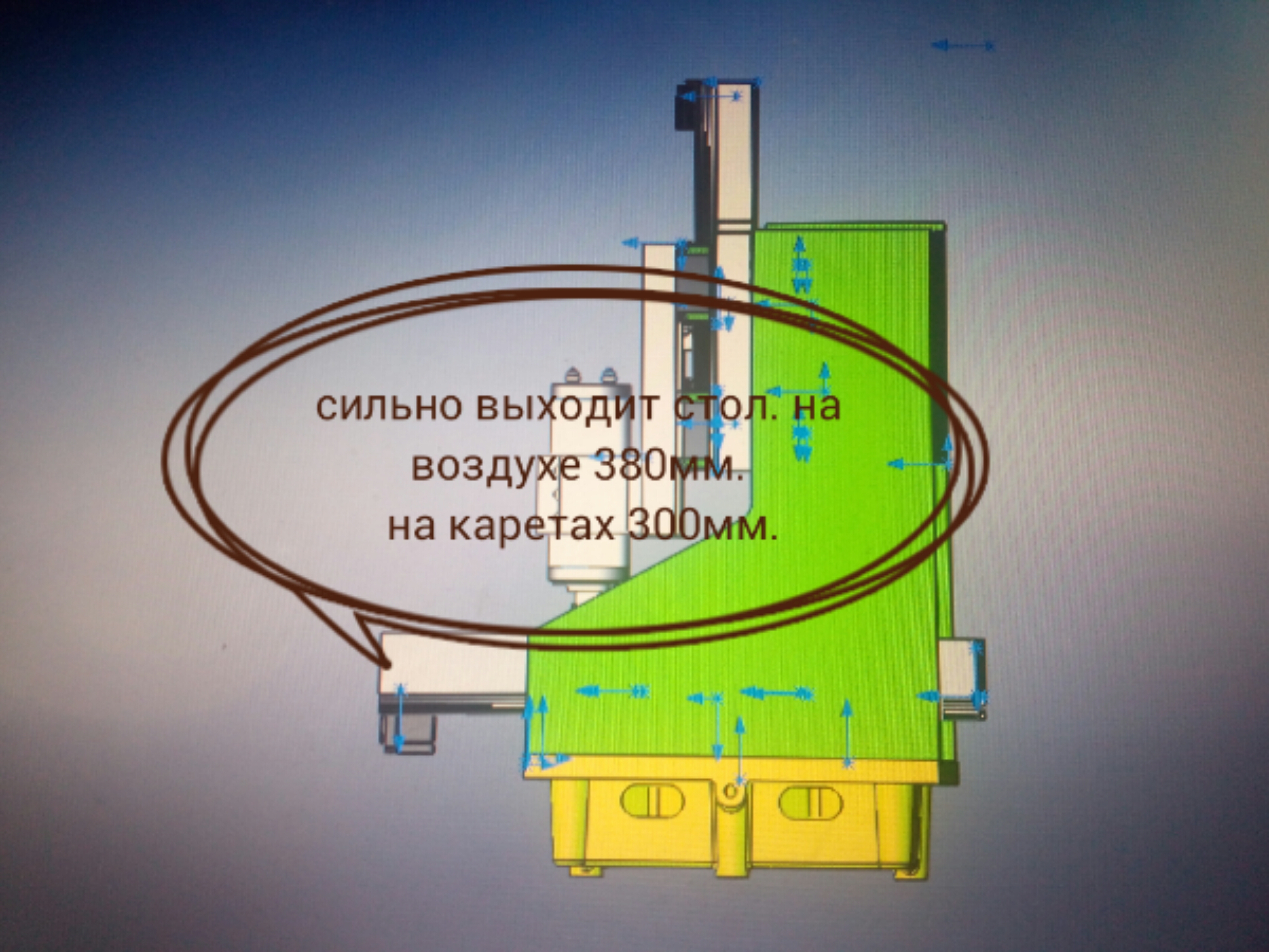

Индикаторы пришли трёх типов.
По поводу стола, возникают много вопросов, где кареты 300мм, за ее пределами 380мм. Т.е длина стола 680мм. Заготовка 685х385х50мм. Д16ЧТ.
Беспокоит то-что стол свисает на воздухе, и при обработке, не может вибрировать? Еще фреза попадает не по центру станка, а ближе к краю как указанно на фото.
Пока раз ничего не обработал, думаю может пересмотреть в сторону проверочной плиты 1000х630, вместо 630х400?
Т.е кареты можно прикрутить вверх к столу, а рельсы на пов. плиту. Поле тоже увеличивается.(хотя нет никакой нужды в поле свыше формата А4).

Re: фрезер по металлу
Сначало тз самому себе потом проект потом подбор материала и изготовление. Но вы пытаетесь кушать нетем местом.

Наконец то заполучил желанную метровую плиту.
Ребра и мяса во!!! :good:
Теперь проблема с висячим столом отпала. И что хорошо, хотя бы одну деталь отливать не нужно. 350кг как никак вышел бы не дёшево.
