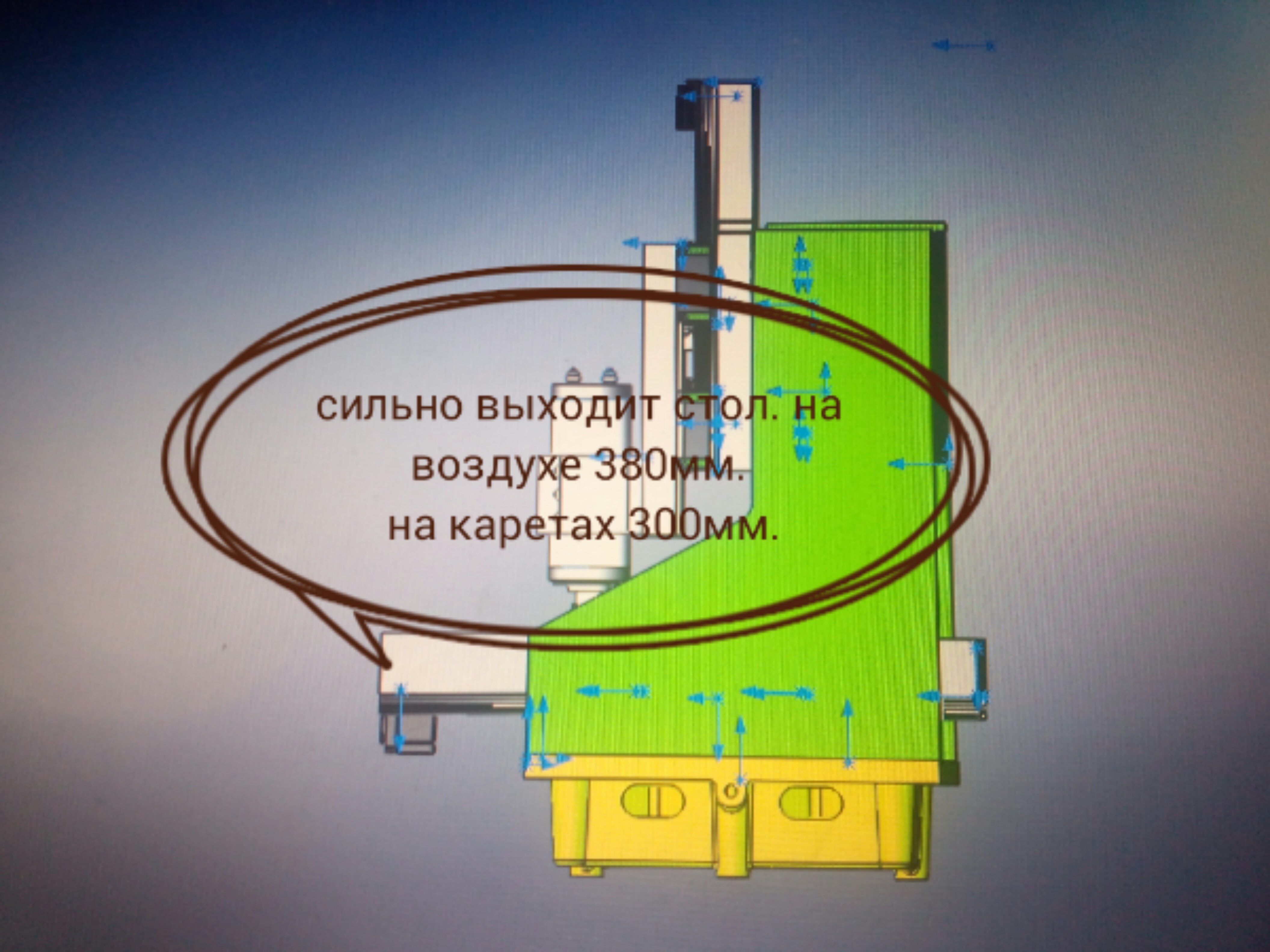

Индикаторы пришли трёх типов.
По поводу стола, возникают много вопросов, где кареты 300мм, за ее пределами 380мм. Т.е длина стола 680мм. Заготовка 685х385х50мм. Д16ЧТ.
Беспокоит то-что стол свисает на воздухе, и при обработке, не может вибрировать? Еще фреза попадает не по центру станка, а ближе к краю как указанно на фото.
Пока раз ничего не обработал, думаю может пересмотреть в сторону проверочной плиты 1000х630, вместо 630х400?
Т.е кареты можно прикрутить вверх к столу, а рельсы на пов. плиту. Поле тоже увеличивается.(хотя нет никакой нужды в поле свыше формата А4).
IMG_20160112_140132.jpg (6667 просмотров) <a class='original' href='./download/file.php?id=68595&mode=view' target=_blank>Загрузить оригинал (1.01 МБ)</a>
2016-01-12_01-58-12.jpg (6667 просмотров) <a class='original' href='./download/file.php?id=68596&mode=view' target=_blank>Загрузить оригинал (4.93 МБ)</a>
Re: фрезер по металлу
Сначало тз самому себе потом проект потом подбор материала и изготовление. Но вы пытаетесь кушать нетем местом.

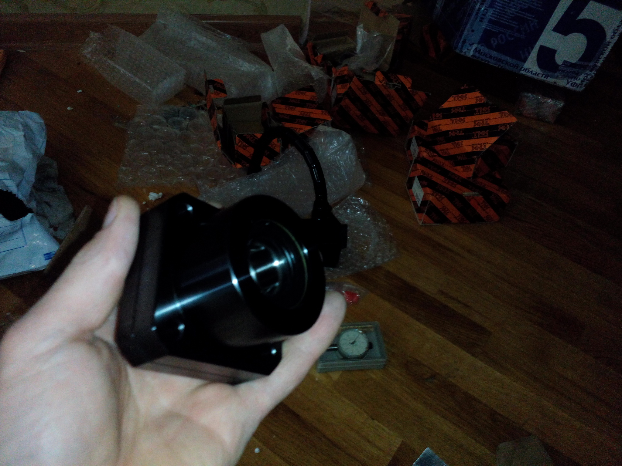

Прибыли опоры. Размер отличный. Первый раз держу японское качество в руках. Сделано чётко! До этого шупал Китай, разницу даже увидеть можно.
IMG_20160323_165720.jpg (6253 просмотра) <a class='original' href='./download/file.php?id=75796&mode=view' target=_blank>Загрузить оригинал (1.52 МБ)</a>
IMG_20160323_162156.jpg (6253 просмотра) <a class='original' href='./download/file.php?id=75797&mode=view' target=_blank>Загрузить оригинал (1.05 МБ)</a>
