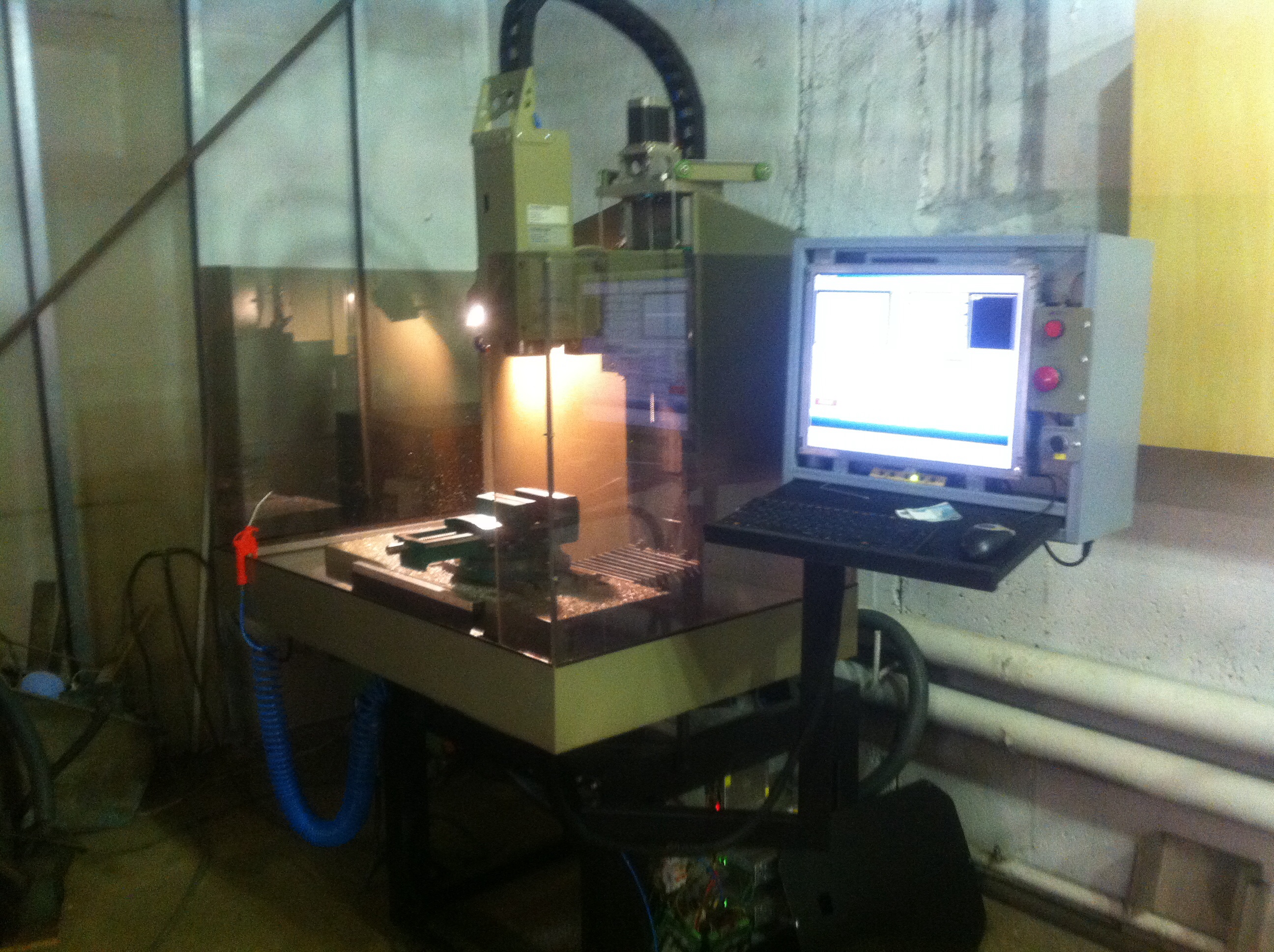

Валы в топку ! Только рельсы, от 25
Какой тип обработки планируется? Толстой фрезой и маленькими оборотами или тонкой но с большими?
Сам столкнулся с проблемой обработки стали, шпиндель быстрый не нужен оптимально 1000-8000об/мин
И кстати портал очень не советую! Лучше классическую компоновку крестовой стол и шпиндельная голова которая ездит по колонне
У меня так сделано, поле 340х220 и планирую расширить до 300х500 заменой стола.
image.jpg (11127 просмотров) <a class='original' href='./download/file.php?id=42021&mode=view' target=_blank>Загрузить оригинал (1.62 МБ)</a>

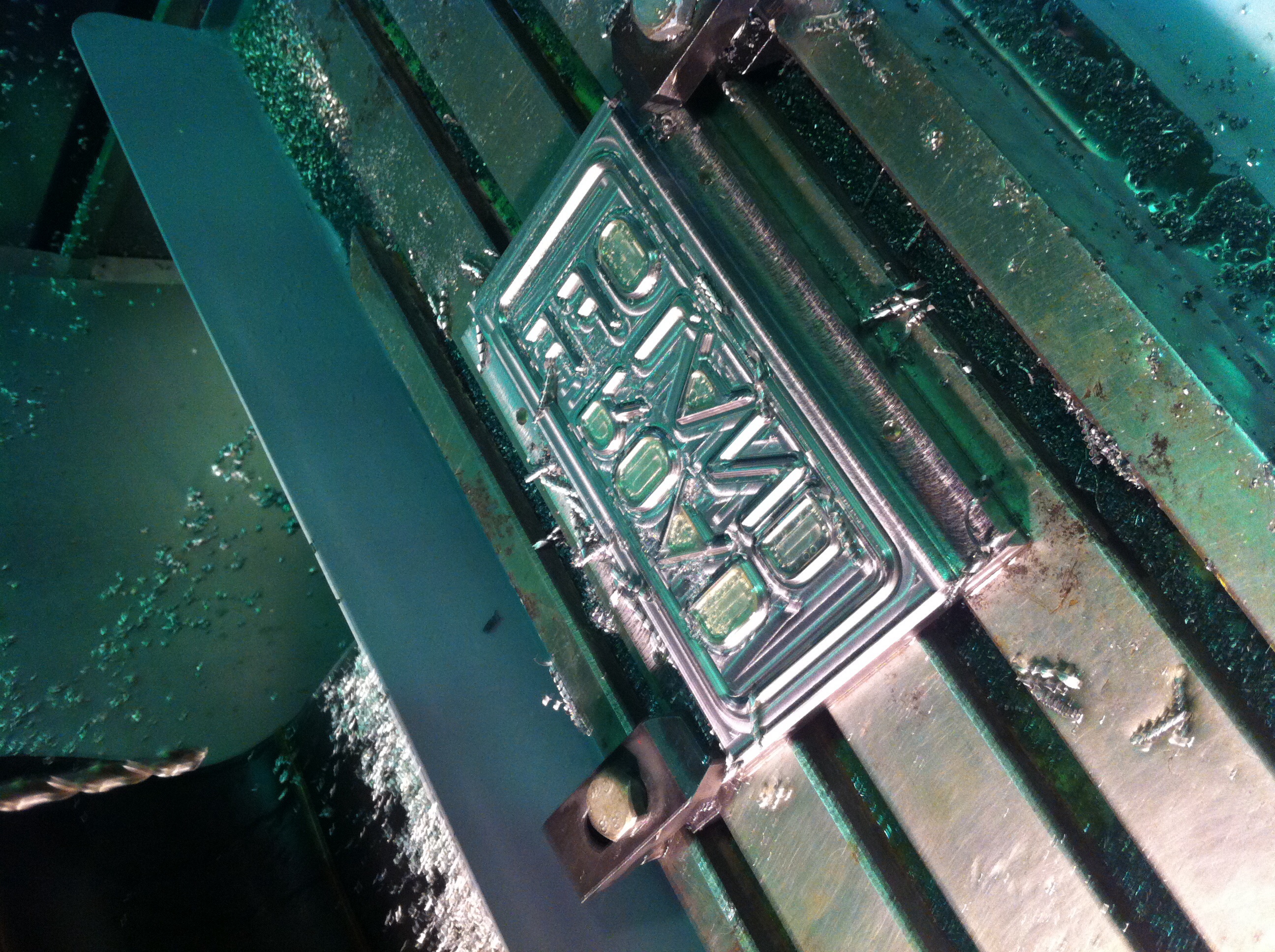

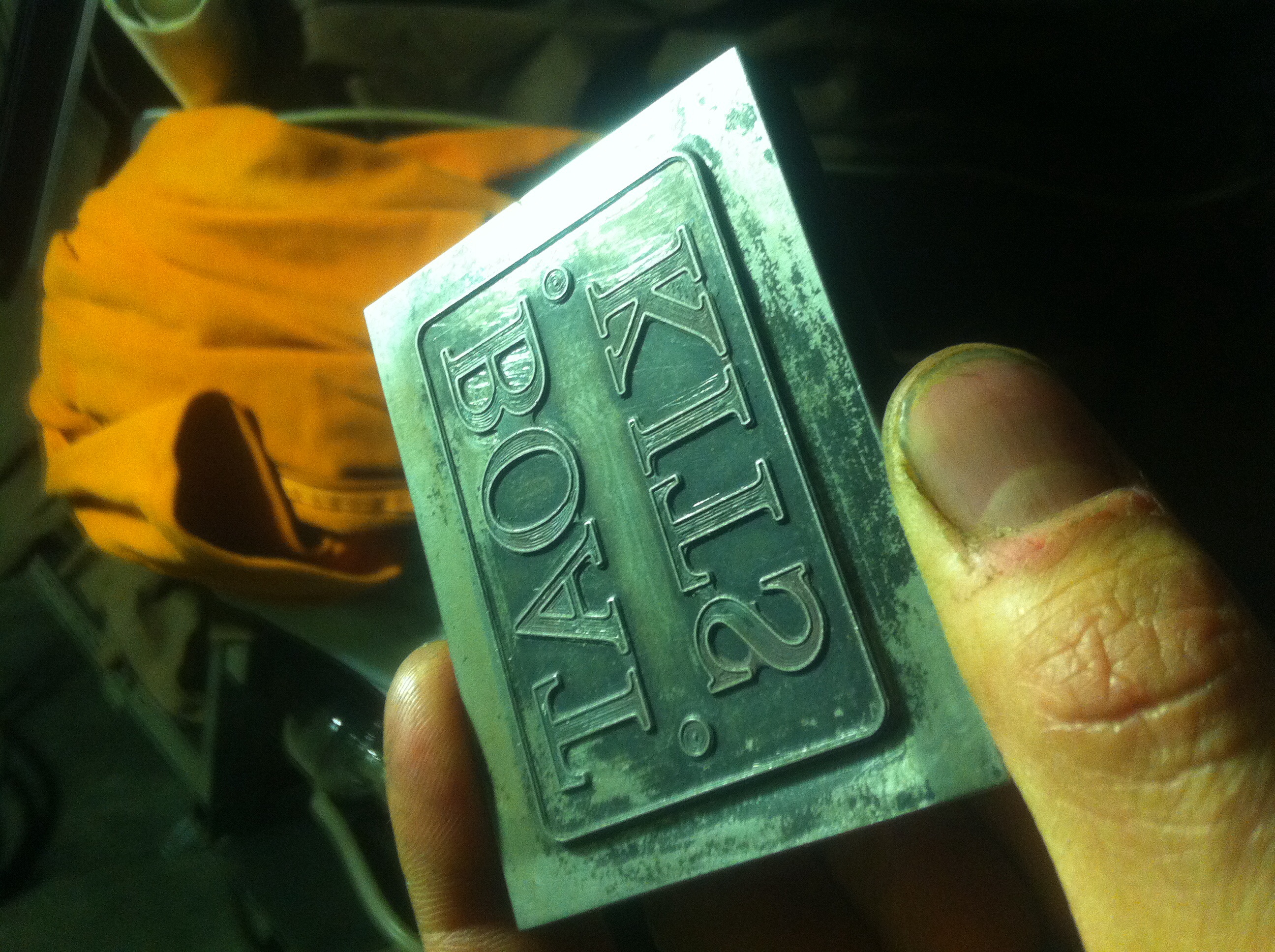

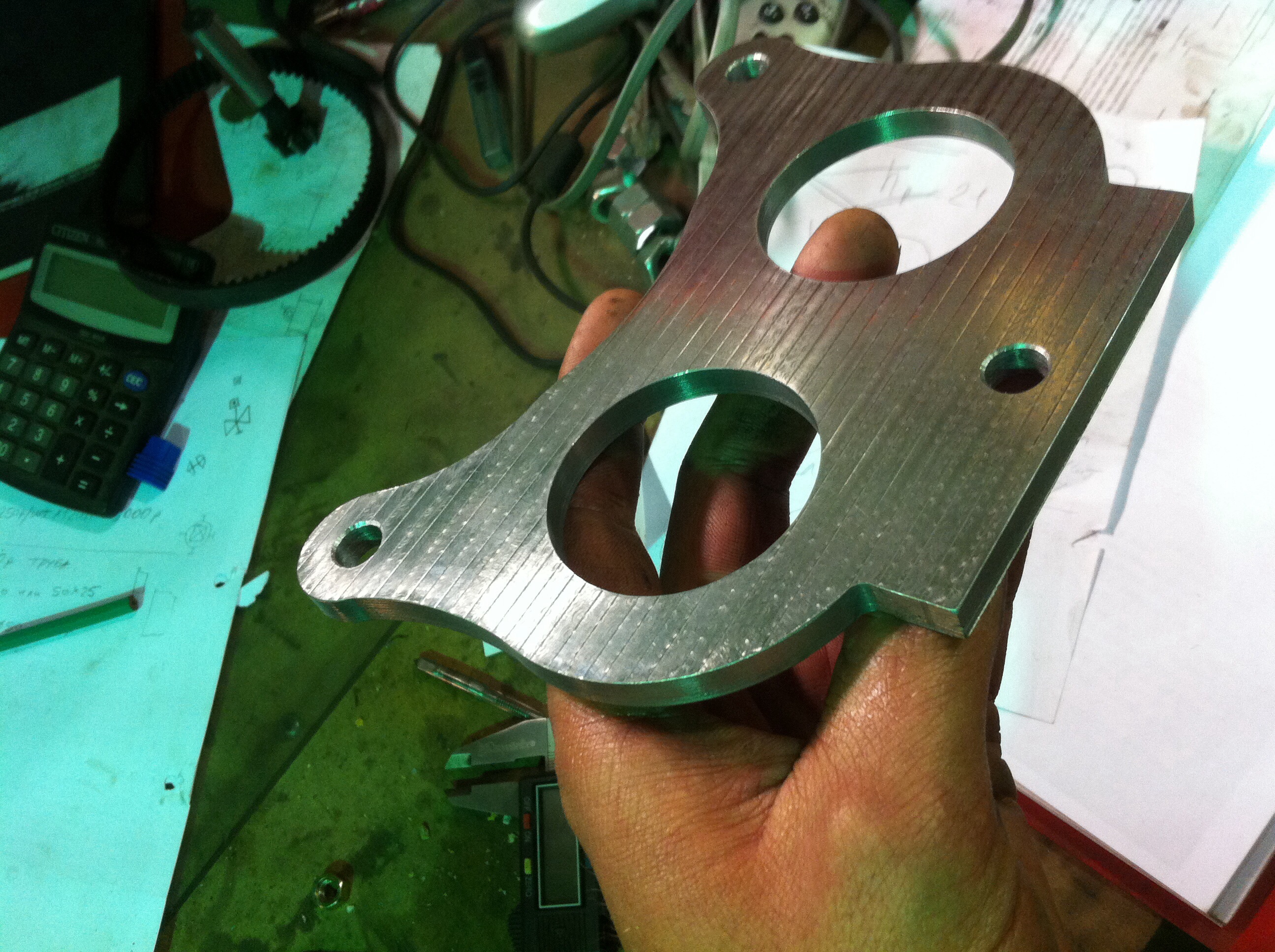

Такое получается из стали
Штаммики из 40х, фланец из пластилина
image.jpg (11118 просмотров) <a class='original' href='./download/file.php?id=42022&mode=view' target=_blank>Загрузить оригинал (1.66 МБ)</a>
image.jpg (11118 просмотров) <a class='original' href='./download/file.php?id=42024&mode=view' target=_blank>Загрузить оригинал (1.58 МБ)</a>
image.jpg (11115 просмотров) <a class='original' href='./download/file.php?id=42027&mode=view' target=_blank>Загрузить оригинал (1.82 МБ)</a>
