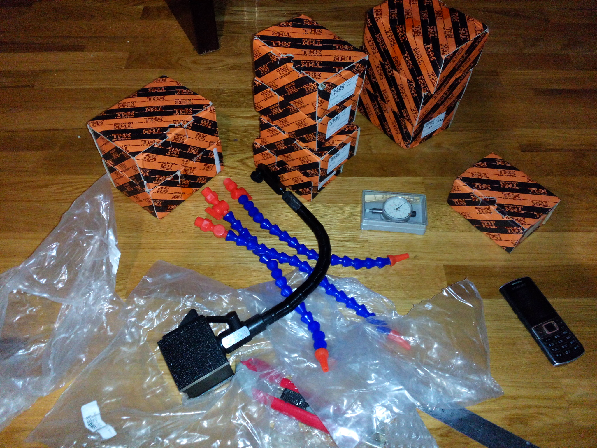

Прибыли опоры. Размер отличный. Первый раз держу японское качество в руках. Сделано чётко! До этого шупал Китай, разницу даже увидеть можно.

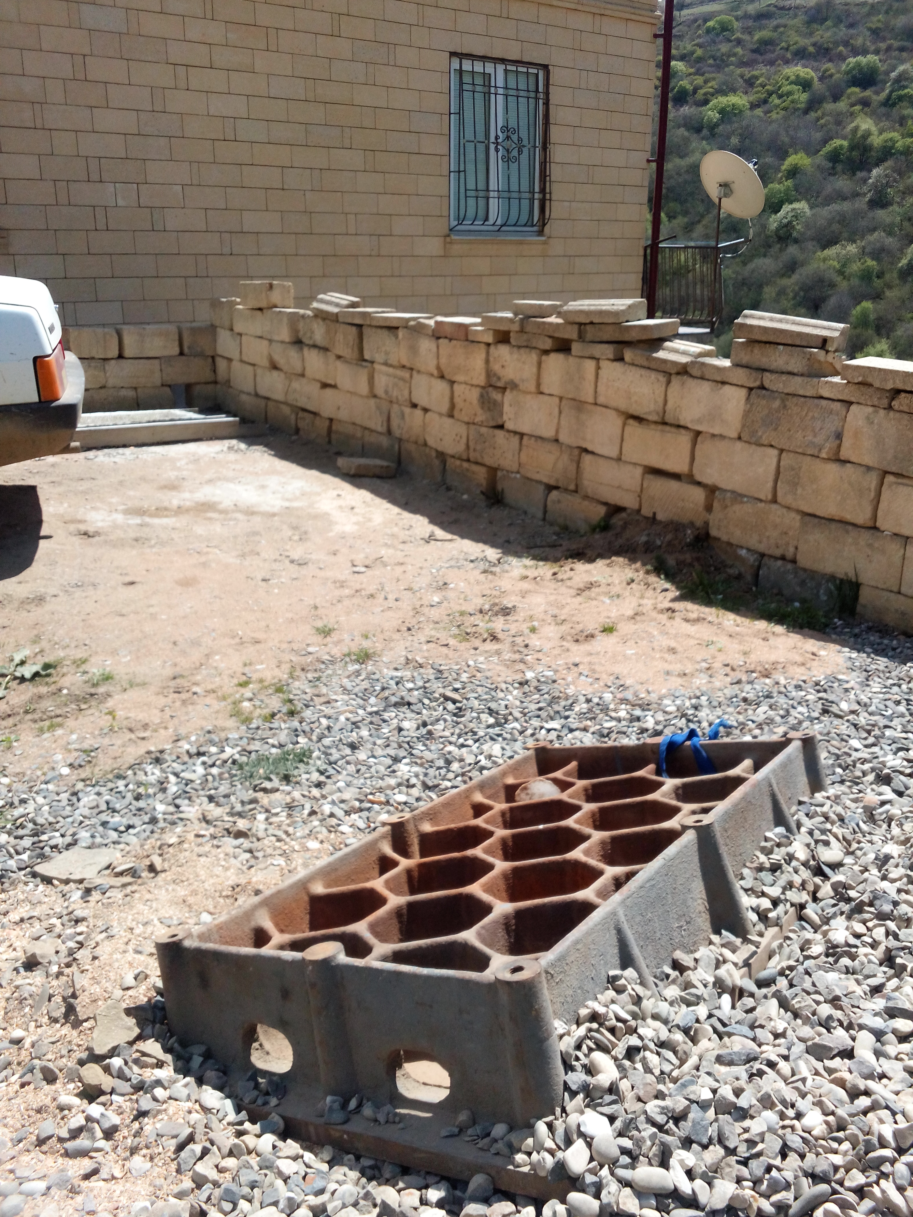

Наконец то заполучил желанную метровую плиту.
Ребра и мяса во!!! :good:
Теперь проблема с висячим столом отпала. И что хорошо, хотя бы одну деталь отливать не нужно. 350кг как никак вышел бы не дёшево.

Валяется как упавший метеорит, закопанная на половину. :hehehe: Осталось дело за малым, довести до коца ;)

Поздравляю. Приветствую в рядах "плиточников" :hehehe:
Может теперь наконец дело пойдёт.
Во сколько обошлась плита?

Спасибо! С грузовика свалили, вонзился с высоты метр. :)
Обошлась ровно 10т руб+доставка.
Считаю нормальная цена!
Дело должно пойти, смотря как смогу по времени.
Нужно решиться как отливать стойки и портал.
И на модуль вертикального перемещения идёт аппетит к чугуну. Скорее весь станок сделаю чугунной стальной.

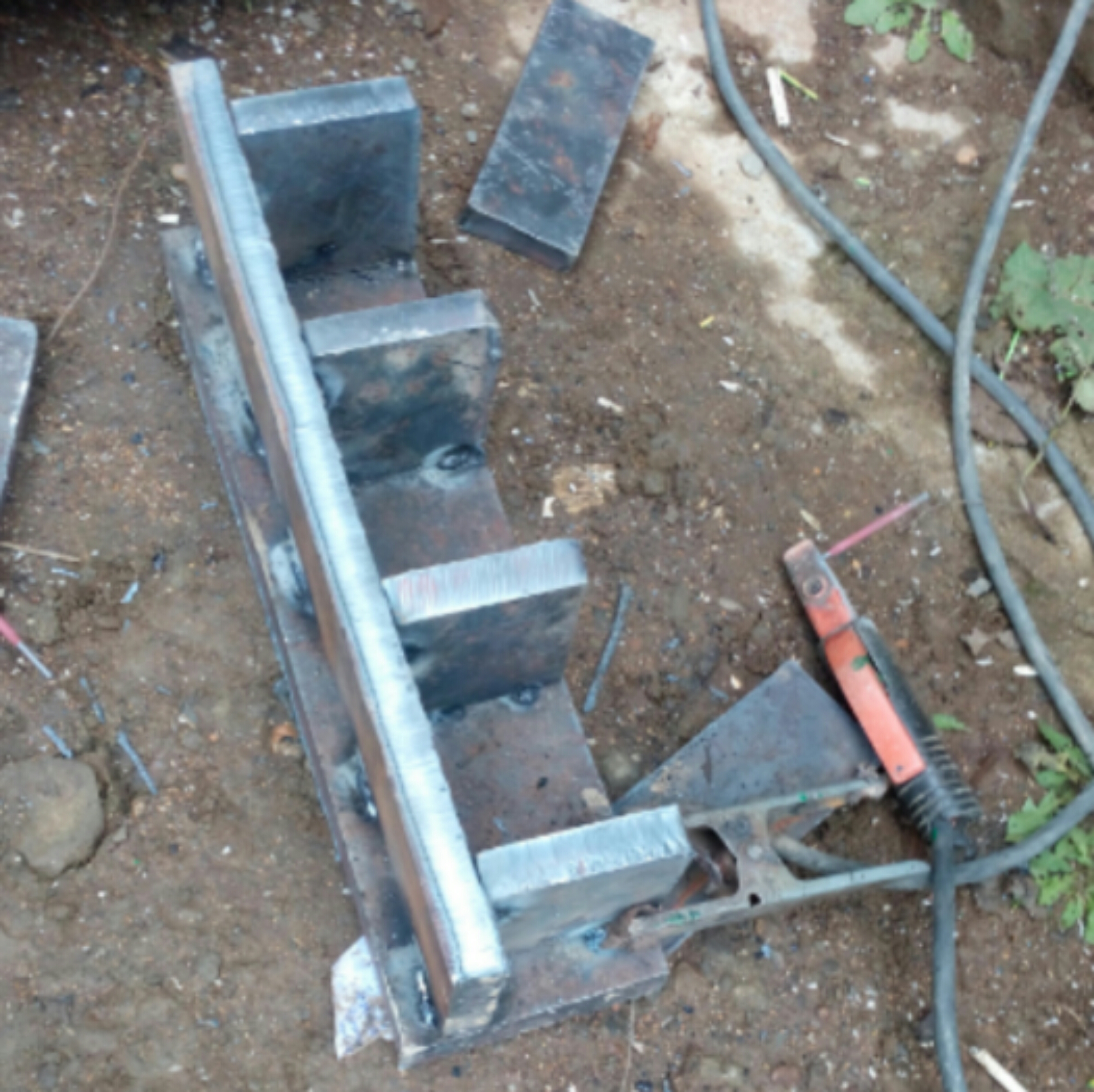

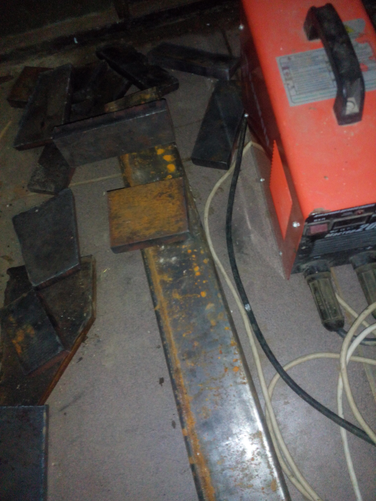

Вот что получилось. Раскрыли на плазме сталь3 20мм плиту. Сварил портал как смог. (Для станка с неподвижным порталом)
