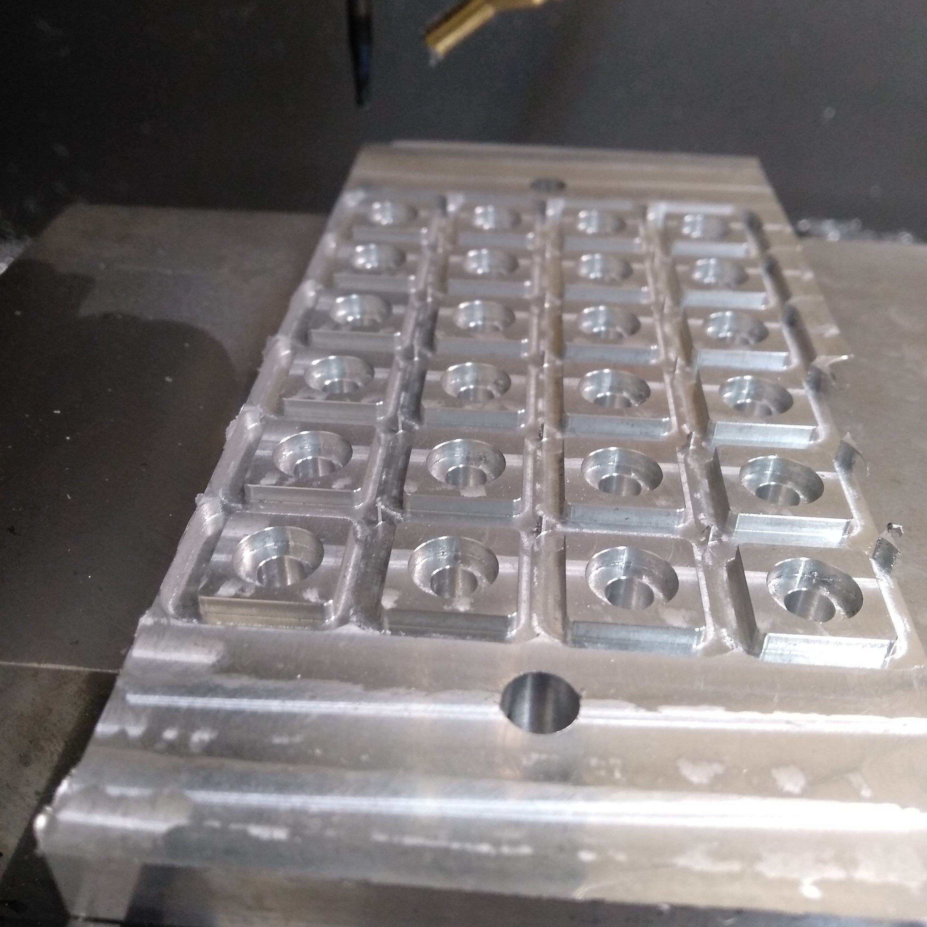

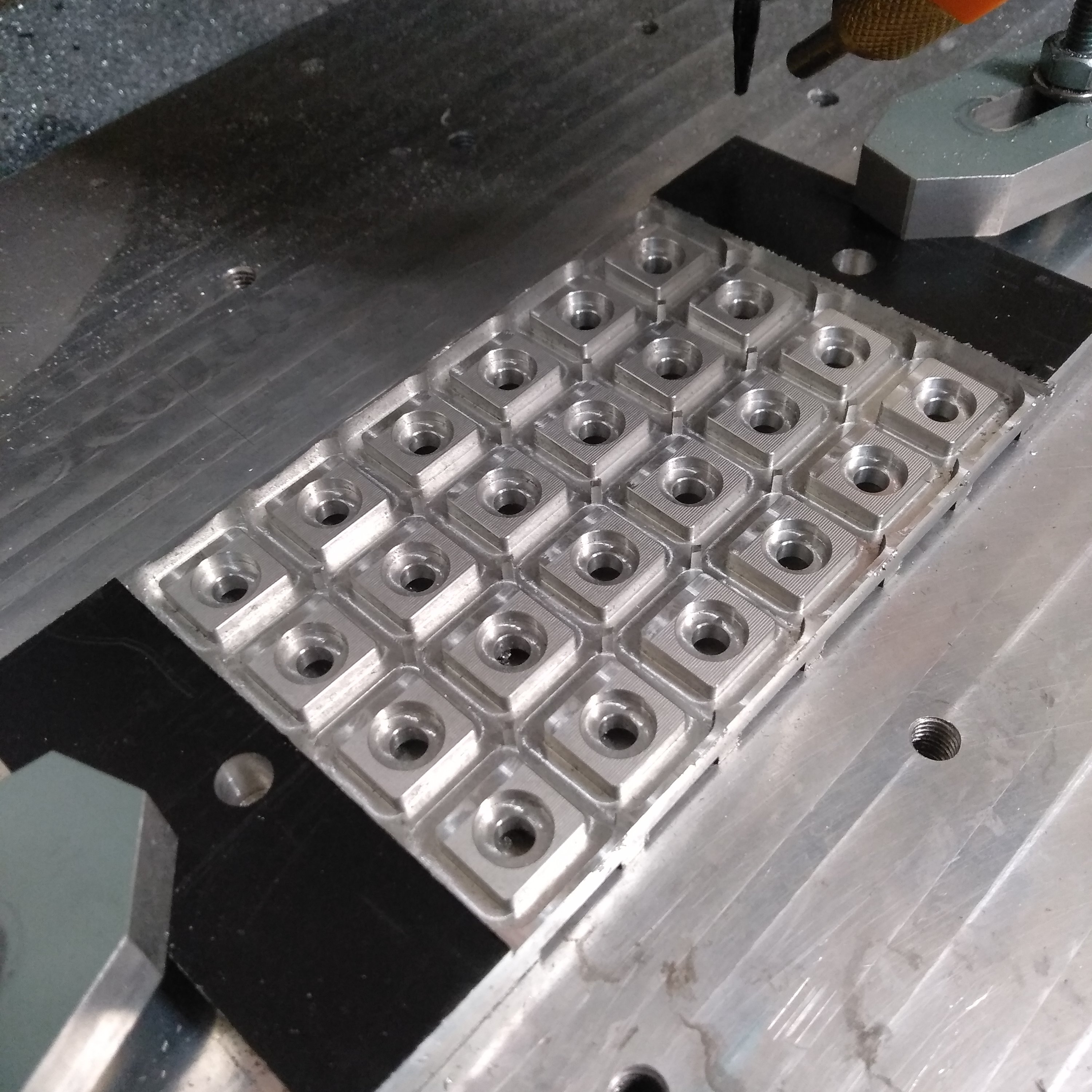

Re: торцевые прижимы по типу miteebite

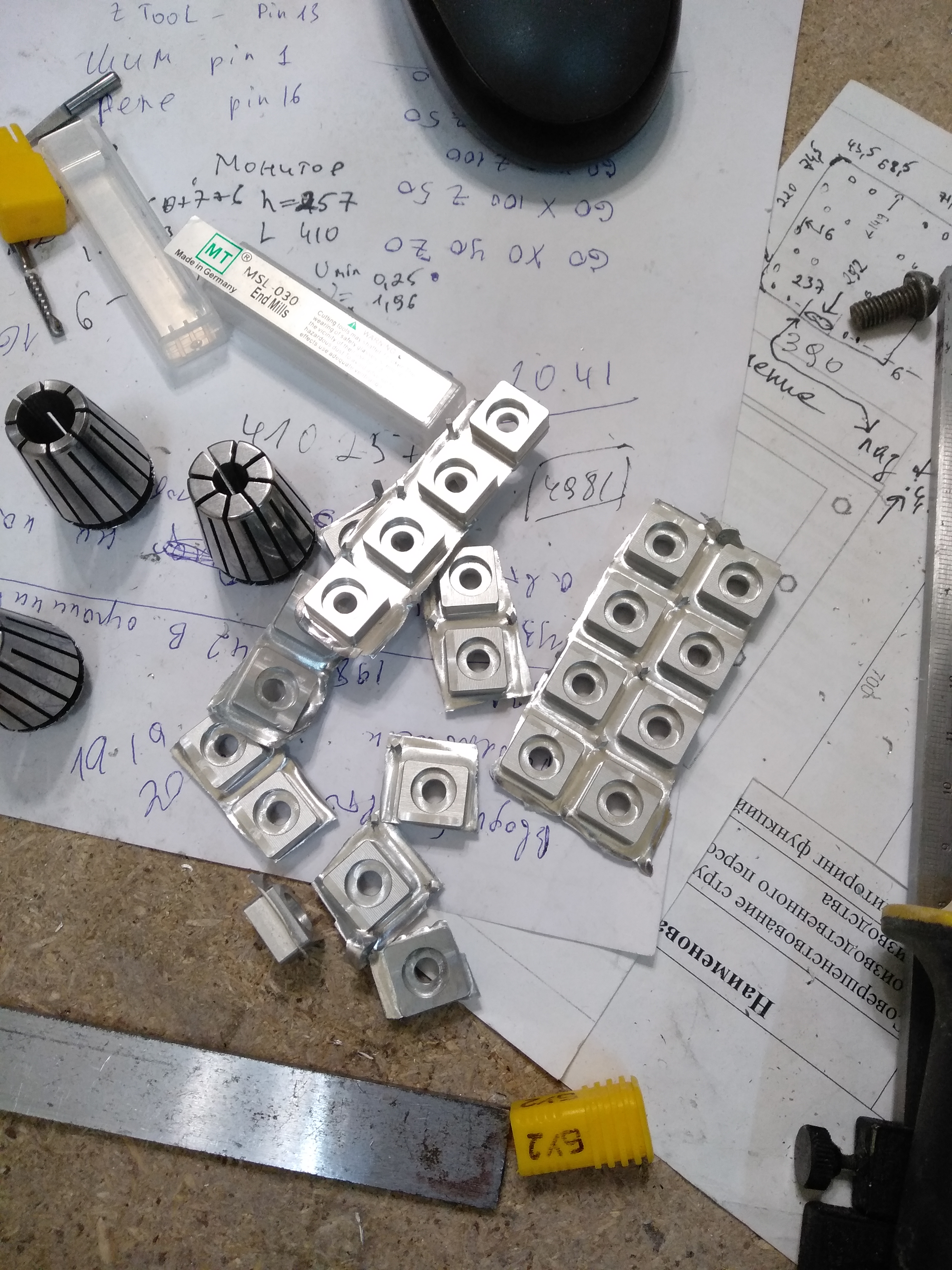

Запилил на пробу немного прижимов.
Кайфанул по полной, не зря потратил время на продумывание и написание УП. Все чётко получилось. Осталось фальгу срезать и готово. Спасибо Макс за модельку.
IMG_20190521_194105.jpg (10300 просмотров) <a class='original' href='./download/file.php?id=163057&mode=view' target=_blank>Загрузить оригинал (1.02 МБ)</a>
IMG_20190521_194129.jpg (10300 просмотров) <a class='original' href='./download/file.php?id=163058&mode=view' target=_blank>Загрузить оригинал (809.71 КБ)</a>
IMG_20190521_200400.jpg (10300 просмотров) <a class='original' href='./download/file.php?id=163059&mode=view' target=_blank>Загрузить оригинал (4.01 МБ)</a>
IMG_20190521_213050.jpg (10300 просмотров) <a class='original' href='./download/file.php?id=163060&mode=view' target=_blank>Загрузить оригинал (1.06 МБ)</a>
IMG_20190521_215844.jpg (10300 просмотров) <a class='original' href='./download/file.php?id=163061&mode=view' target=_blank>Загрузить оригинал (4.9 МБ)</a>

sima8520 писал(а):Запилил на пробу немного прижимов.
Что это у тебя за черное покрытие на заголовках, уже по-моему не первый раз вижу?
Краска

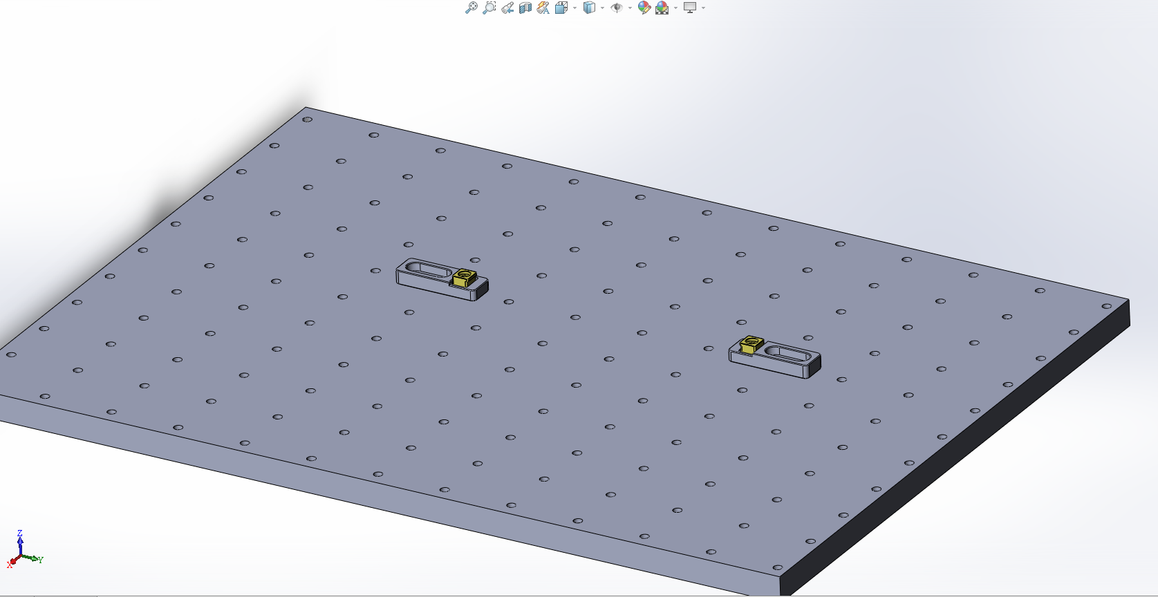

Так как стол у меня в дырочку, думаю сделать небольшое дополнение к прижиму Макса
дополнение.png (10146 просмотров) <a class='original' href='./download/file.php?id=163239&mode=view' target=_blank>Загрузить оригинал (214.63 КБ)</a>

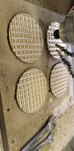

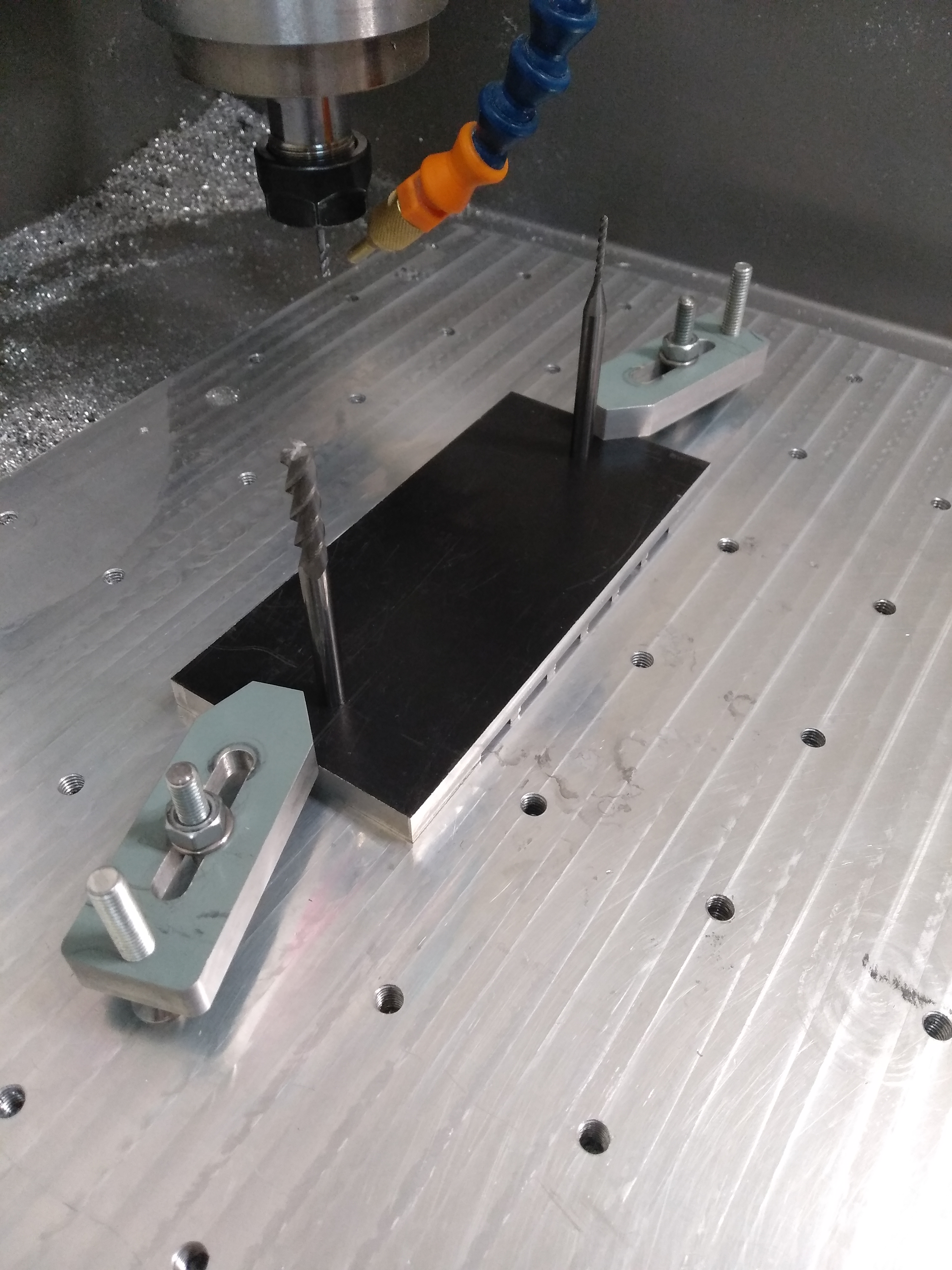

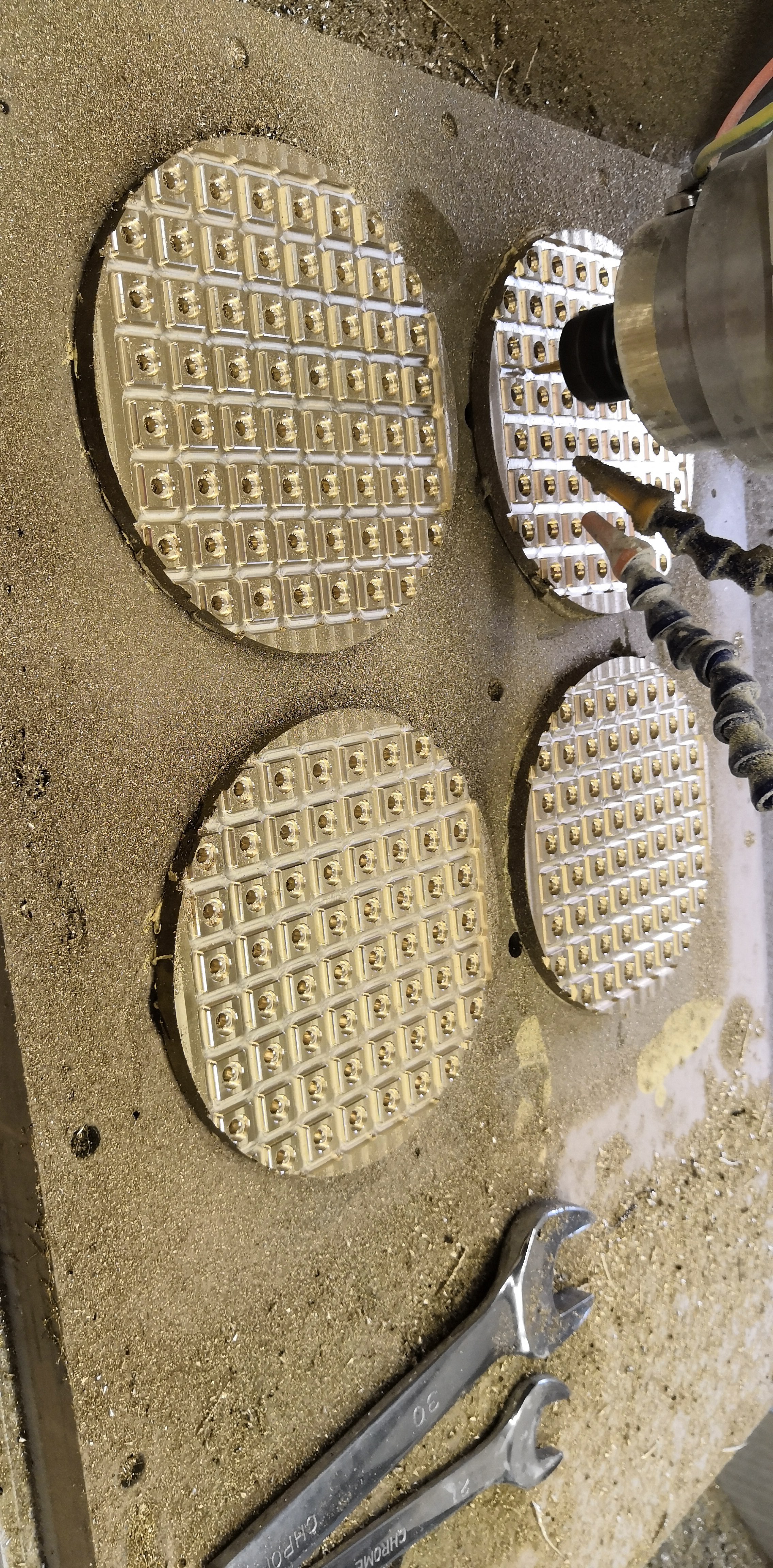

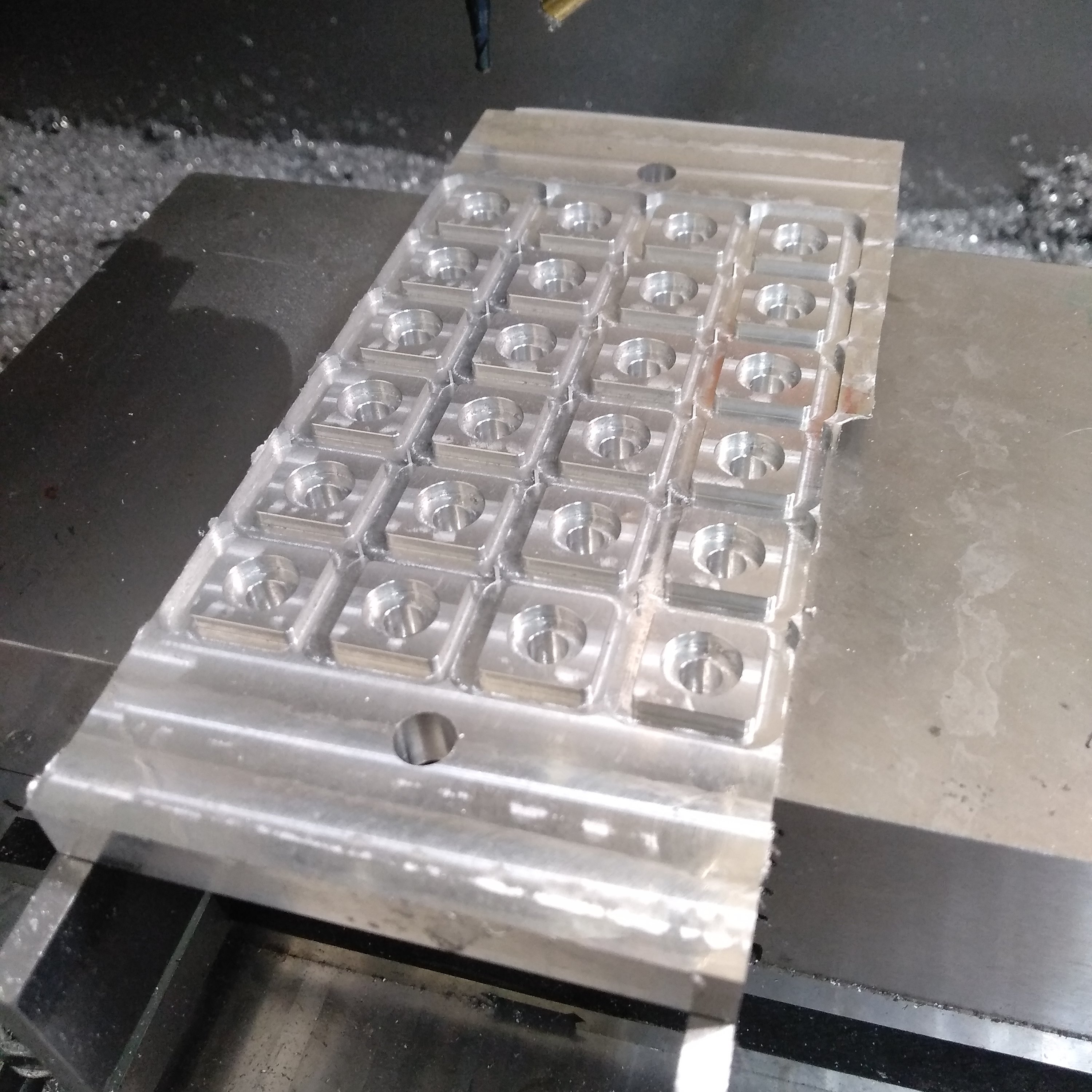

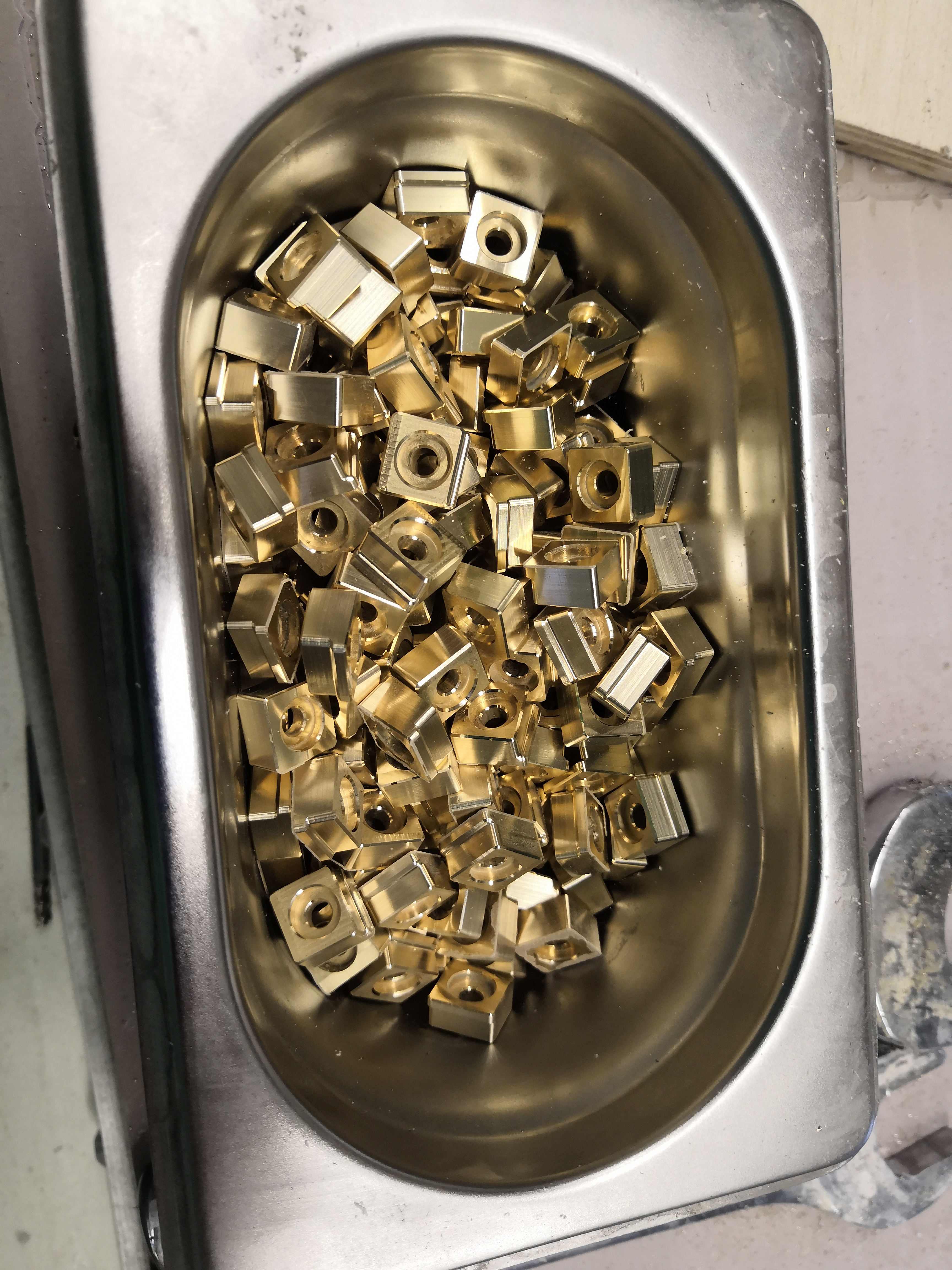

запилил кучку боевых.
IMG_20190524_162459.jpg (10105 просмотров) <a class='original' href='./download/file.php?id=163249&mode=view' target=_blank>Загрузить оригинал (4.6 МБ)</a>

Макс а фоток процесса нету? Просто интересно как это происходит)
dtw.moscow@gmail.com

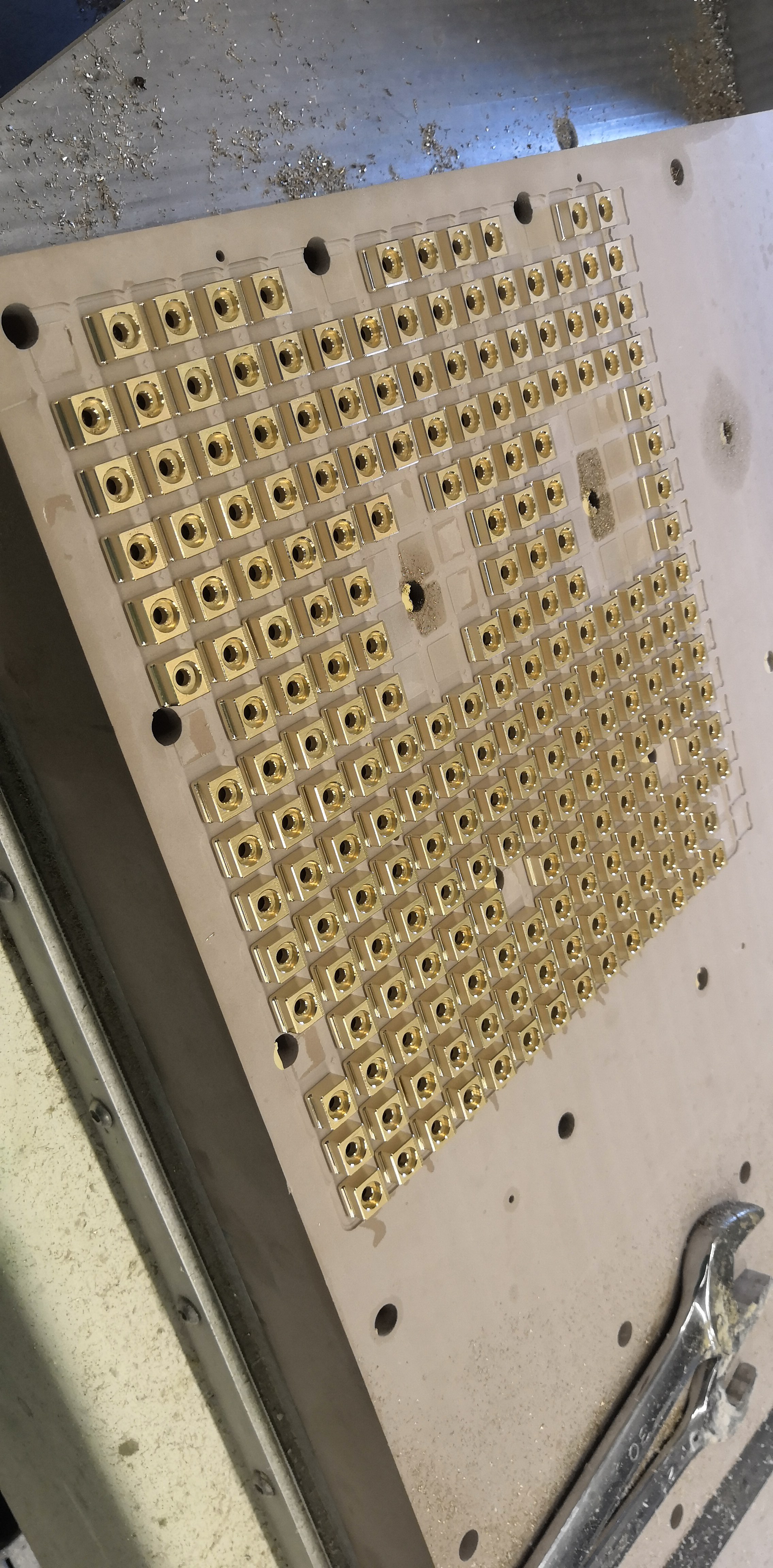

происходило как обычно. но переворот пачкой по штифтам закосячил пришлось пилить ложементы под каждый.
IMG-20190524-WA0030.jpeg (10029 просмотров) <a class='original' href='./download/file.php?id=163278&mode=view' target=_blank>Загрузить оригинал (1.58 МБ)</a>
IMG-20190515-WA0012.jpeg (10029 просмотров) <a class='original' href='./download/file.php?id=163279&mode=view' target=_blank>Загрузить оригинал (2.75 МБ)</a>

Сообщение Umnik »
т.е. первую сторону не до конца вырезал, а планировал дорезать после переворота?
А как хотел крепить пачку после переворота?
первую сторону надрезал на 2мм чтоб фасочник прошел. переворачивал на шпаклю нанесенную зубчатым шпателем. видимо сильно наклонил шпатель и шпакли намазалось мало и не приклеилось.
Пилишь с первой стороны , но не дорезаешь до конца
Потом переворачиваешь весь пирог , клеишь по упорам и дорезаешь с обратки
да пришлось клеить каждый но планировалось все разом.
