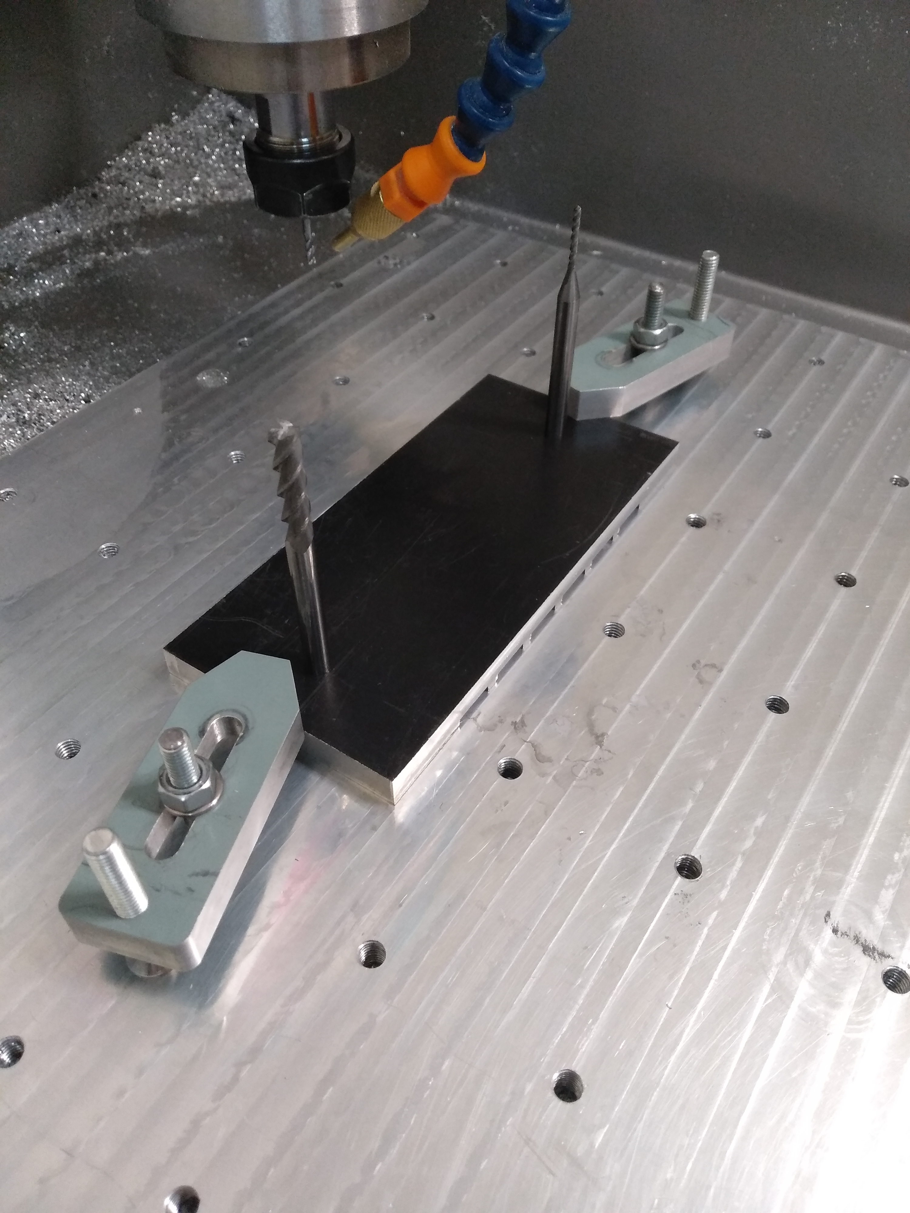

Та то фигня... у меня на плитке, что на фото - пазы с кучей заусенцев внутри.... А отверстия то такое - как будет надо заглушу.
Посему крепежи уже слегка покорябаны - у мну крепежи по нулям получились и лезут не в каждый паз... пришлось молоточком каждый прогонять по всем пазам чтоб свободно ходило.
Когда буду делать следующий комплект, дам припуск в минус пару-тройку десяток. Ну и конечно попробую заусенцы на плите снять.

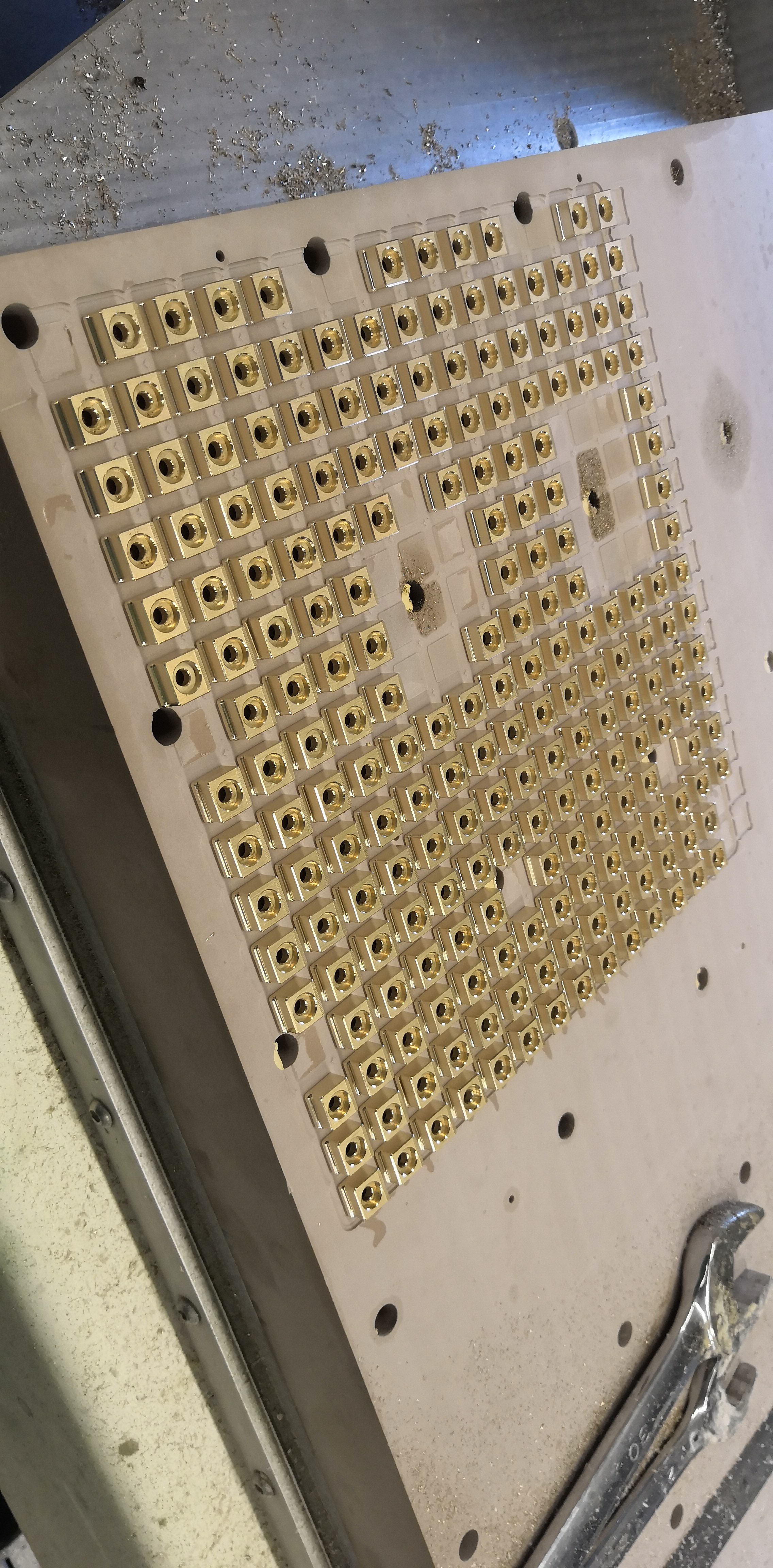

Re: торцевые прижимы по типу miteebite
Запилил на пробу немного прижимов.
Кайфанул по полной, не зря потратил время на продумывание и написание УП. Все чётко получилось. Осталось фальгу срезать и готово. Спасибо Макс за модельку.

Так как стол у меня в дырочку, думаю сделать небольшое дополнение к прижиму Макса

запилил кучку боевых.

Макс а фоток процесса нету? Просто интересно как это происходит)
dtw.moscow@gmail.com
происходило как обычно. но переворот пачкой по штифтам закосячил пришлось пилить ложементы под каждый.
IMG-20190524-WA0030.jpeg (9445 просмотров) <a class='original' href='./download/file.php?id=163278&sid=a338b2806fcfa7fcc7ff42ac9d6b61be&mode=view' target=_blank>Загрузить оригинал (1.58 МБ)</a>

т.е. первую сторону не до конца вырезал, а планировал дорезать после переворота?
А как хотел крепить пачку после переворота?
первую сторону надрезал на 2мм чтоб фасочник прошел. переворачивал на шпаклю нанесенную зубчатым шпателем. видимо сильно наклонил шпатель и шпакли намазалось мало и не приклеилось.
