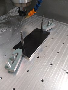

Запилил на пробу немного прижимов.
Кайфанул по полной, не зря потратил время на продумывание и написание УП. Все чётко получилось. Осталось фальгу срезать и готово. Спасибо Макс за модельку.
IMG_20190521_194105.jpg (10304 просмотра) <a class='original' href='./download/file.php?id=163057&mode=view' target=_blank>Загрузить оригинал (1.02 МБ)</a>
IMG_20190521_194129.jpg (10304 просмотра) <a class='original' href='./download/file.php?id=163058&mode=view' target=_blank>Загрузить оригинал (809.71 КБ)</a>
IMG_20190521_200400.jpg (10304 просмотра) <a class='original' href='./download/file.php?id=163059&mode=view' target=_blank>Загрузить оригинал (4.01 МБ)</a>
IMG_20190521_213050.jpg (10304 просмотра) <a class='original' href='./download/file.php?id=163060&mode=view' target=_blank>Загрузить оригинал (1.06 МБ)</a>
IMG_20190521_215844.jpg (10304 просмотра) <a class='original' href='./download/file.php?id=163061&mode=view' target=_blank>Загрузить оригинал (4.9 МБ)</a>

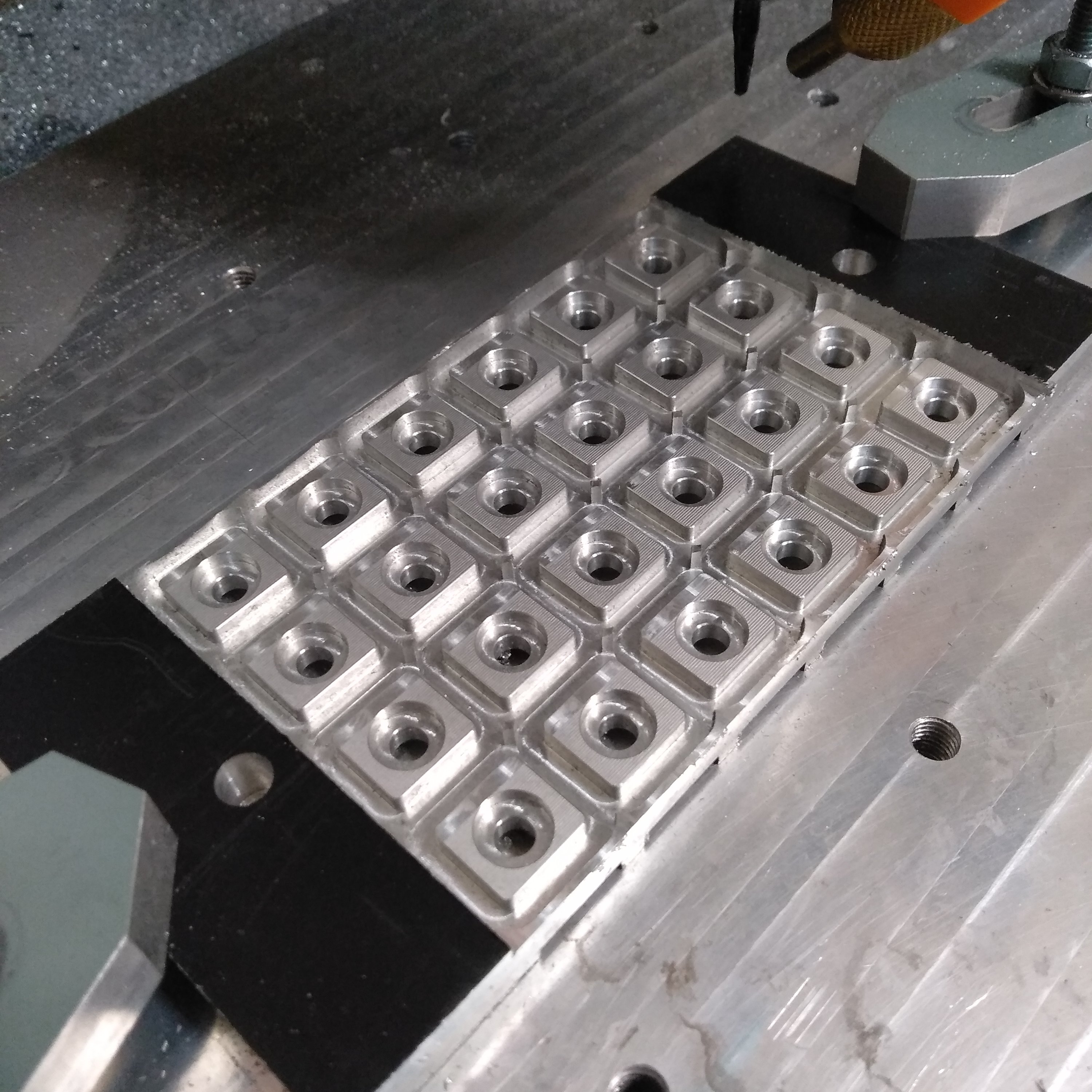

запилил кучку боевых.
IMG_20190524_162459.jpg (10109 просмотров) <a class='original' href='./download/file.php?id=163249&mode=view' target=_blank>Загрузить оригинал (4.6 МБ)</a>

Макс а фоток процесса нету? Просто интересно как это происходит)
dtw.moscow@gmail.com
Re: торцевые прижимы по типу miteebite
происходило как обычно. но переворот пачкой по штифтам закосячил пришлось пилить ложементы под каждый.
IMG-20190524-WA0030.jpeg (10033 просмотра) <a class='original' href='./download/file.php?id=163278&mode=view' target=_blank>Загрузить оригинал (1.58 МБ)</a>

Сообщение Umnik »
т.е. первую сторону не до конца вырезал, а планировал дорезать после переворота?
А как хотел крепить пачку после переворота?
первую сторону надрезал на 2мм чтоб фасочник прошел. переворачивал на шпаклю нанесенную зубчатым шпателем. видимо сильно наклонил шпатель и шпакли намазалось мало и не приклеилось.
Gestap
Сообщения: 890
Репутация: 1089
Сообщение Gestap »
Это ты каждый отдельно клеил, просто немного не понял!?
Пилишь с первой стороны , но не дорезаешь до конца
Потом переворачиваешь весь пирог , клеишь по упорам и дорезаешь с обратки
да пришлось клеить каждый но планировалось все разом.
Gestap
Сообщения: 890
Репутация: 1089
Сообщение Gestap »
Короче совсем запутался))
Смотри, Макс планировал делать обратку целиком, но приклеил плохо и пришлось делать по отдельности
Gestap
Сообщения: 890
Репутация: 1089
Сообщение Gestap »
Ну так если они не выпелены, то как потом по отдельности!?
Видимо начали отваливаться на второй стороне и пришлось доделывать :)
