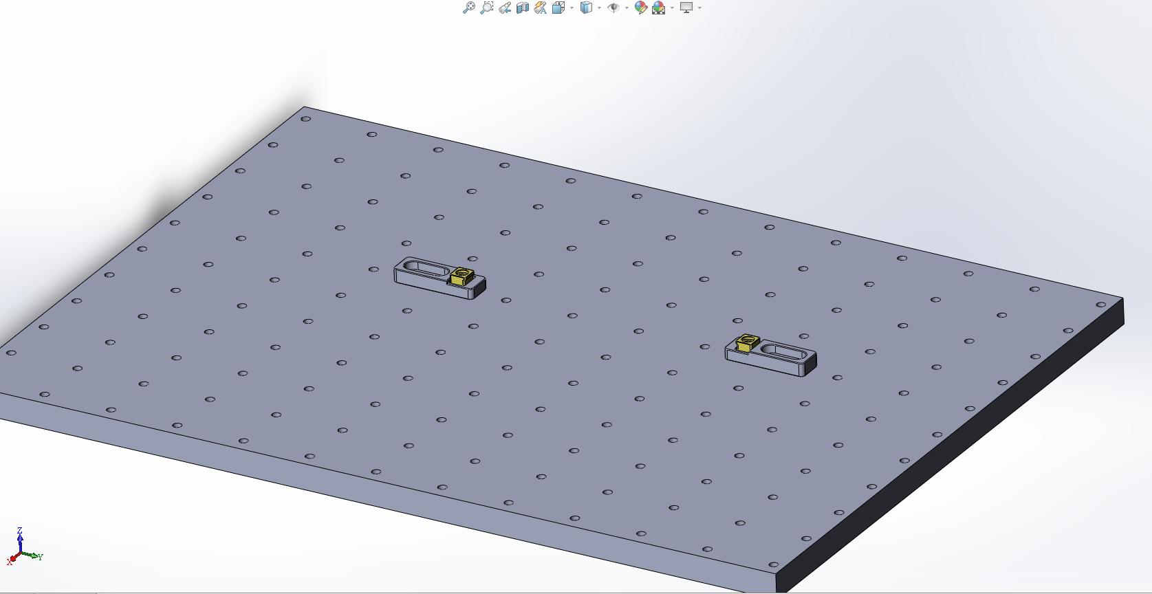

Так как стол у меня в дырочку, думаю сделать небольшое дополнение к прижиму Макса
