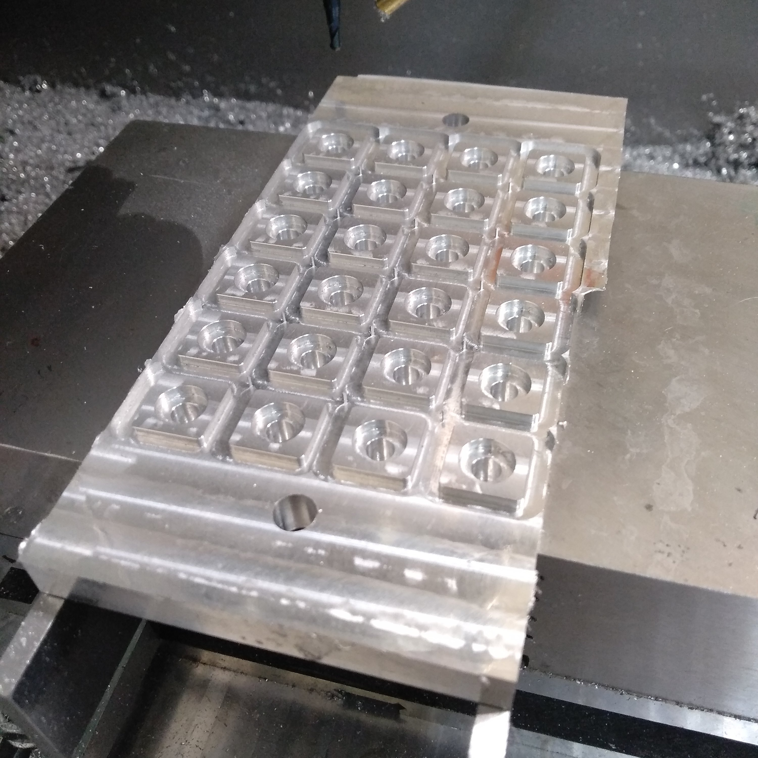

Re: торцевые прижимы по типу miteebite
Запилил на пробу немного прижимов.
Кайфанул по полной, не зря потратил время на продумывание и написание УП. Все чётко получилось. Осталось фальгу срезать и готово. Спасибо Макс за модельку.

Макс а фоток процесса нету? Просто интересно как это происходит)
dtw.moscow@gmail.com
происходило как обычно. но переворот пачкой по штифтам закосячил пришлось пилить ложементы под каждый.

т.е. первую сторону не до конца вырезал, а планировал дорезать после переворота?
А как хотел крепить пачку после переворота?
первую сторону надрезал на 2мм чтоб фасочник прошел. переворачивал на шпаклю нанесенную зубчатым шпателем. видимо сильно наклонил шпатель и шпакли намазалось мало и не приклеилось.

Это ты каждый отдельно клеил, просто немного не понял!?
Пилишь с первой стороны , но не дорезаешь до конца
Потом переворачиваешь весь пирог , клеишь по упорам и дорезаешь с обратки
да пришлось клеить каждый но планировалось все разом.

Смотри, Макс планировал делать обратку целиком, но приклеил плохо и пришлось делать по отдельности

Видимо начали отваливаться на второй стороне и пришлось доделывать :)
