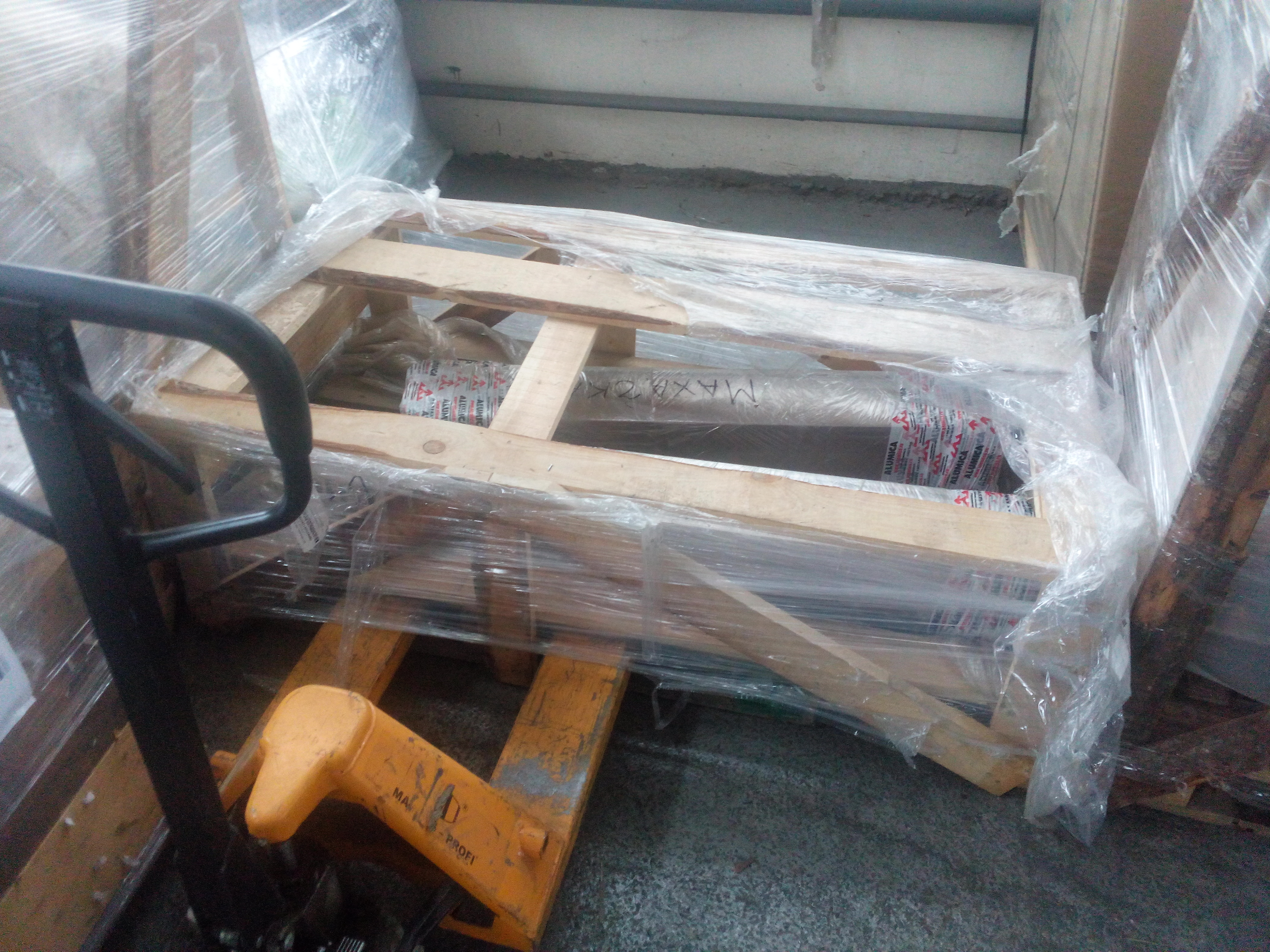

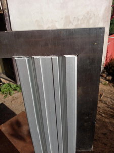

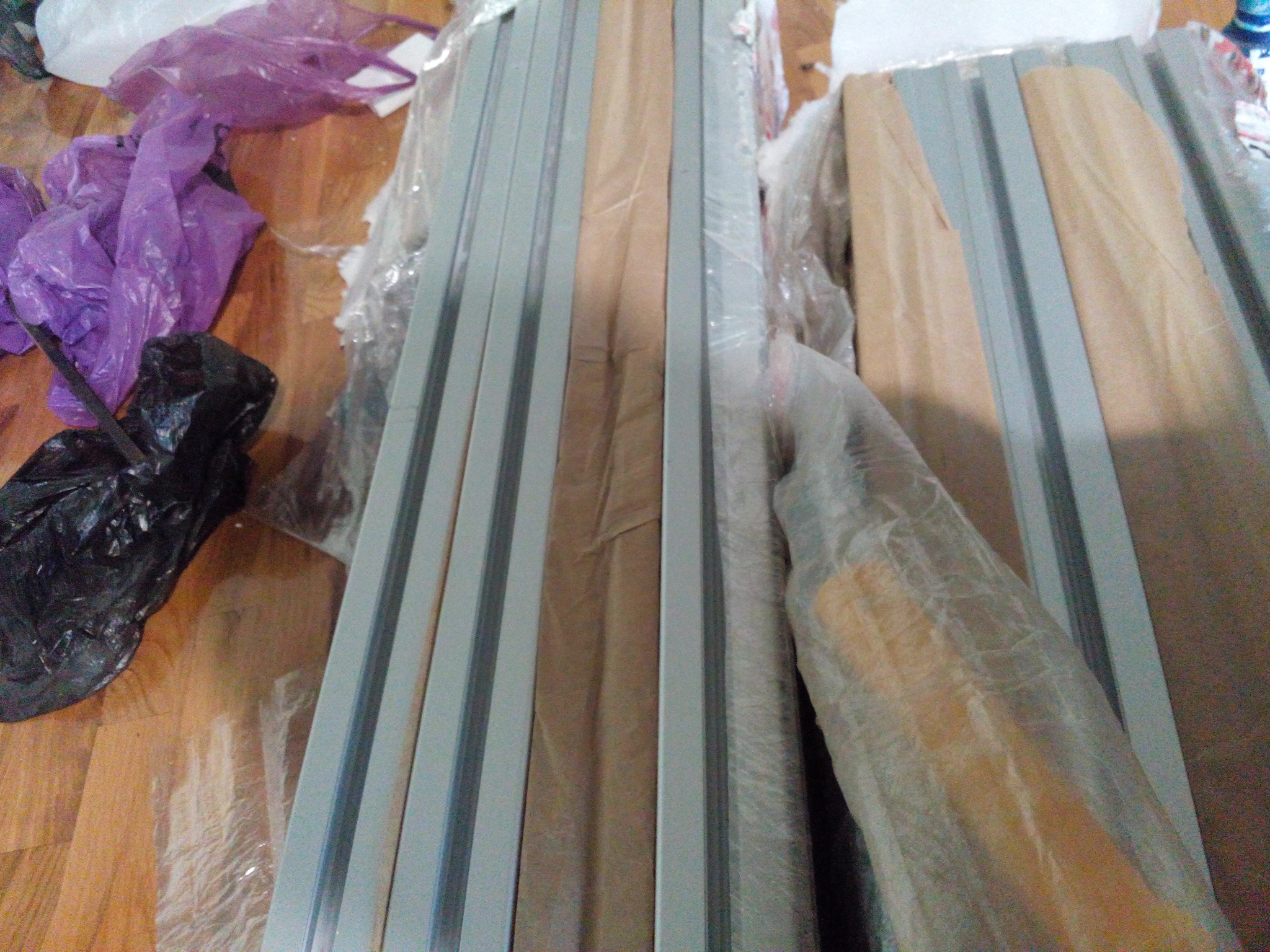

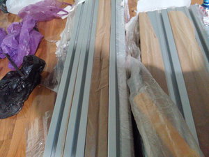

Упаковали капитально! Ещё таких же 10 заказов влезут. Вообщем профиль как в море себя чувствует. Внешне так следов нет царапин самое главное.

Где профиль брал?

frezeryga писал(а):Где профиль брал?
Алюмика. Тверь. Сегодня завтра на свет попробую. И на краску.

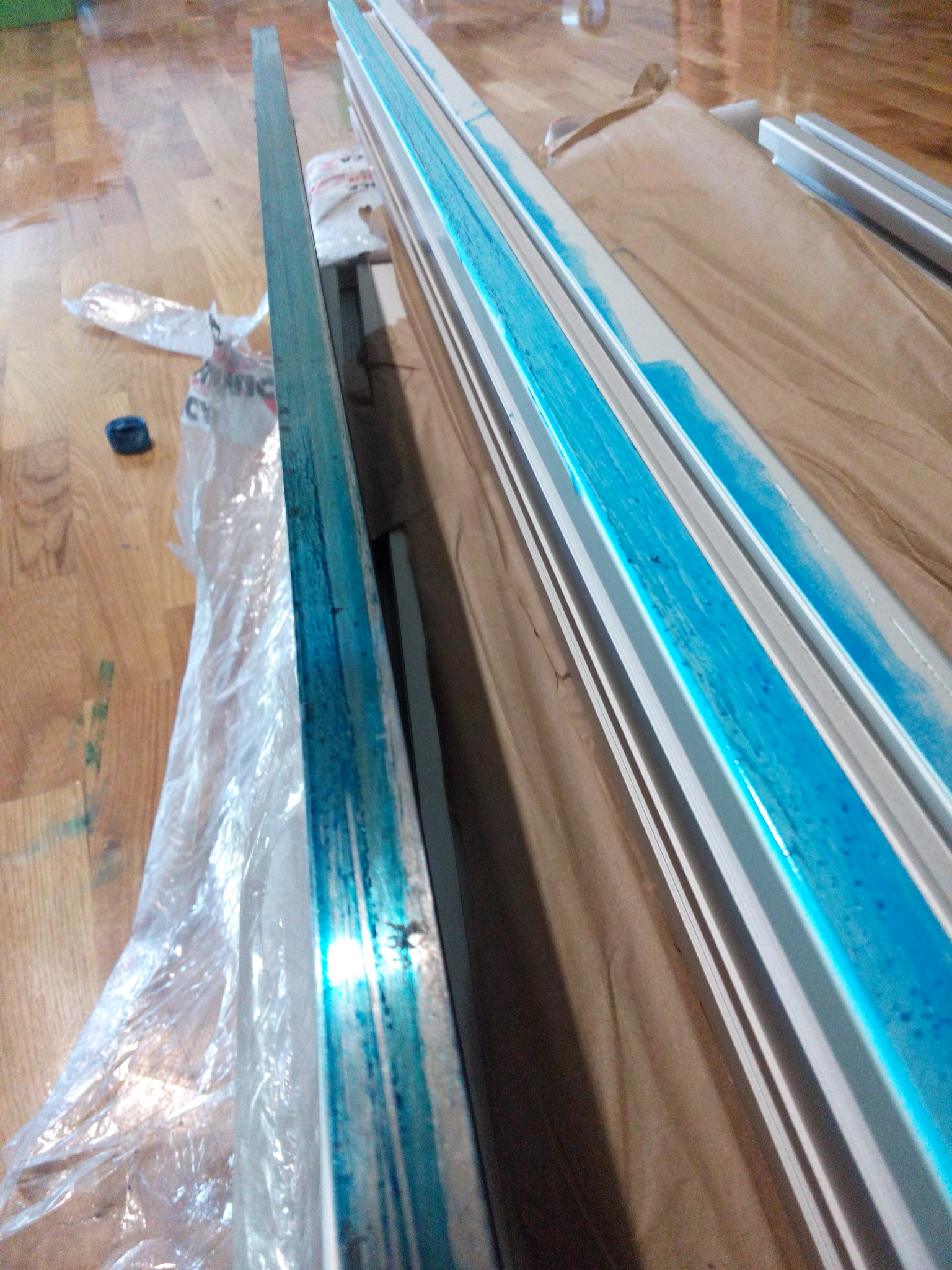

Re: КРМ_А3+"АЛЮМИКА 45х90ми" по цветмету 420х300х110мм
Только на поверочной плите или линейке. Иначе даже не смотри.

На линейку. И между собой тоже попробую.
Между собой ненадо. Не смешите народ и так смешно.

А что смешного!? На краску хочу проверить. Если оба ровные, то думаю краска покажет. Хотя я думаю метровые куски прижать между собой, если даже не много кривые( ямок понятное дело что нету), зазор сможет игратся..(т.е. равномерно прижиматься)
Потому и смешно проверять две кривые железки друг об друга. Проверка только по ровной заведомо поверхности.

скрутив 2 профиля с кривизной к примеру в 0.1,получишь не ровный профиль,а профиль с кривизной в 0.2
скручивал тут один ровные профиля!

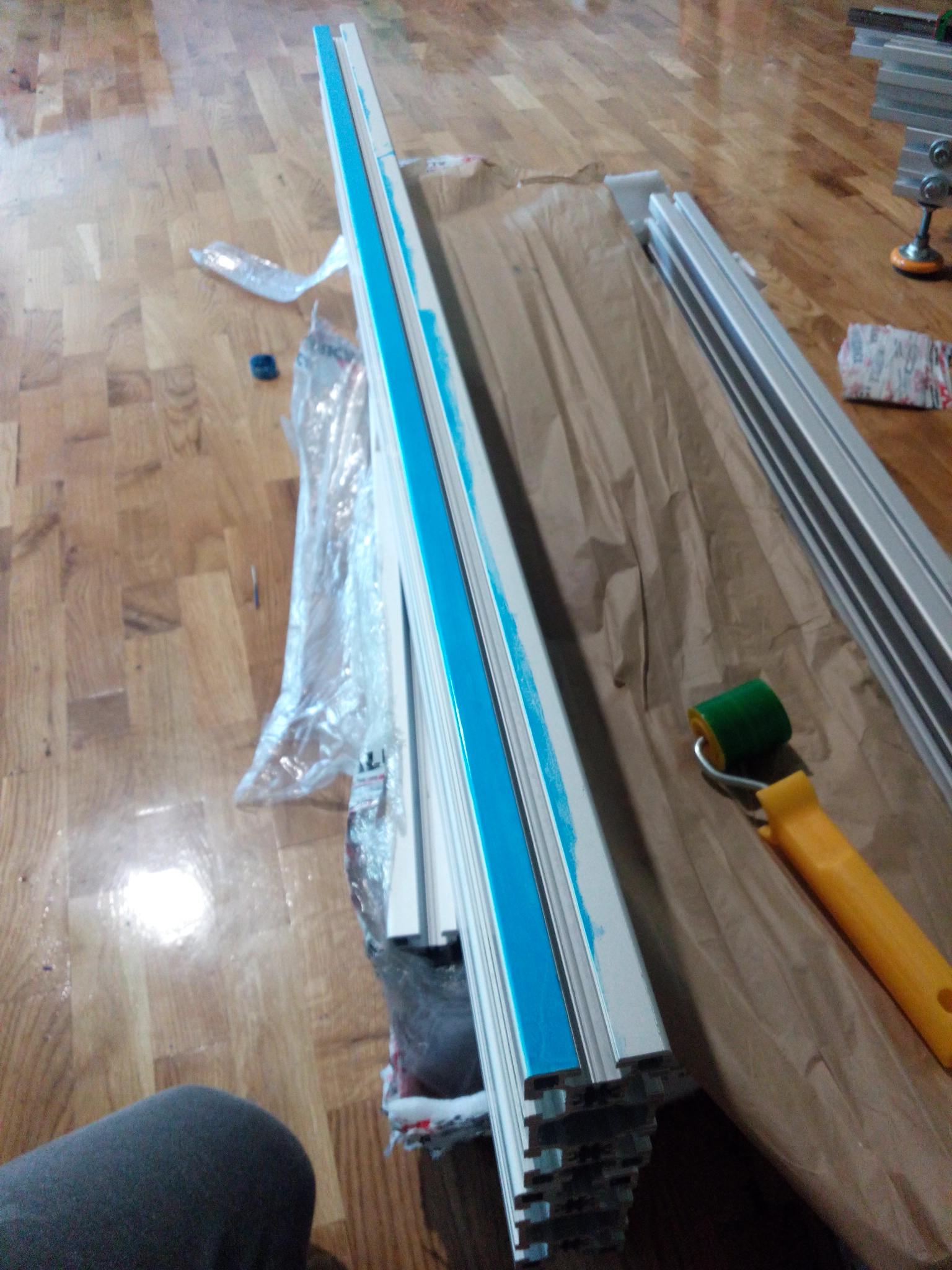

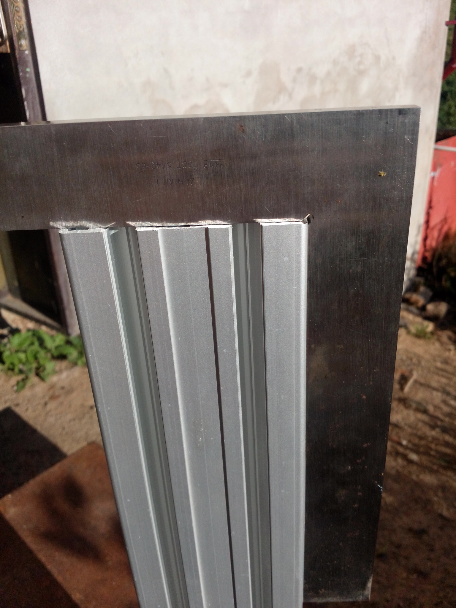

Пробовал сегодня на краску.
Сперва на линейку. И второе профиль об профиль.
Упакована через бумагу. (4910 просмотров) <a class='original' href='./download/file.php?id=84793&mode=view' target=_blank>Загрузить оригинал (1.38 МБ)</a>
Нанес краску. (4910 просмотров) <a class='original' href='./download/file.php?id=84794&mode=view' target=_blank>Загрузить оригинал (1.12 МБ)</a>
Нанес краску.
И поверочной линейкой результат. (4910 просмотров) <a class='original' href='./download/file.php?id=84795&mode=view' target=_blank>Загрузить оригинал (1.23 МБ)</a>

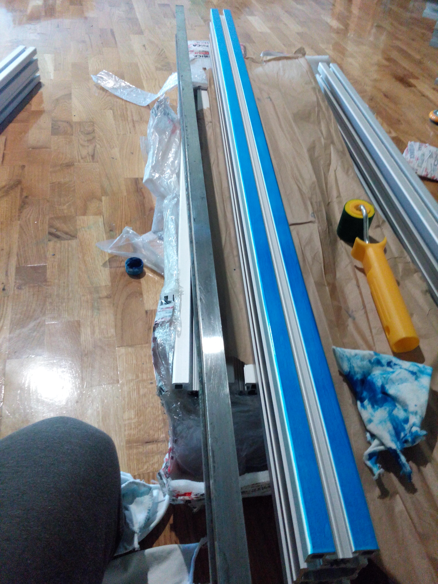

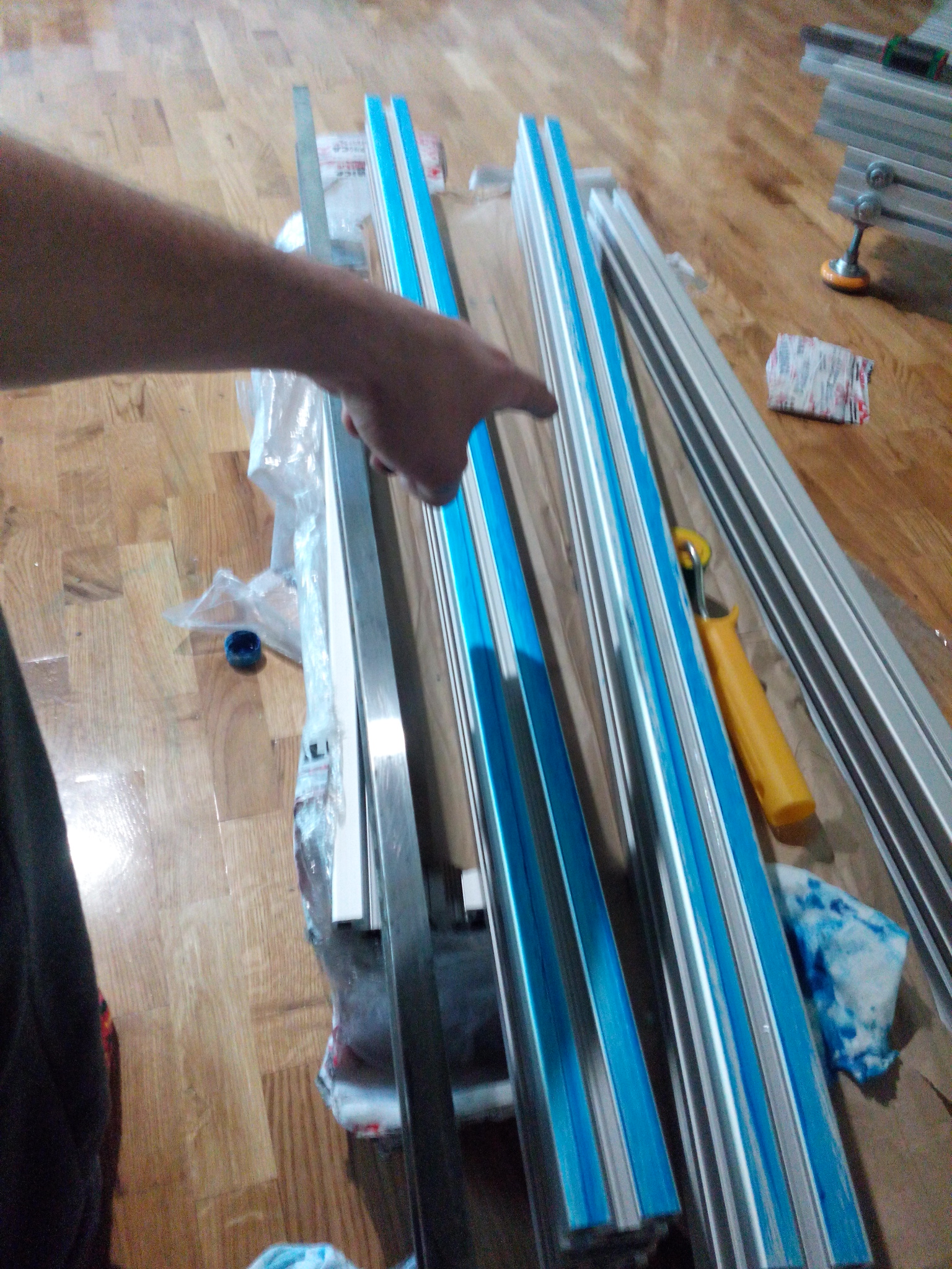

Теперь вторую полосу красим. (4905 просмотров) <a class='original' href='./download/file.php?id=84796&mode=view' target=_blank>Загрузить оригинал (1.34 МБ)</a>
А это результат профиль об профиль. (4905 просмотров) <a class='original' href='./download/file.php?id=84797&mode=view' target=_blank>Загрузить оригинал (1.41 МБ)</a>
Каким именно методом и фото результатов.
Както непонятно по фото где был контакт.
Coffeein
Сообщения: 2124
Репутация: 291
Сообщение Coffeein »
Равномерный контакт по всей длине.
Где профильоб профиль у верхнего не много перепад, но не на участке рельс крепления.
Это уже по место сборки буду смотреть.

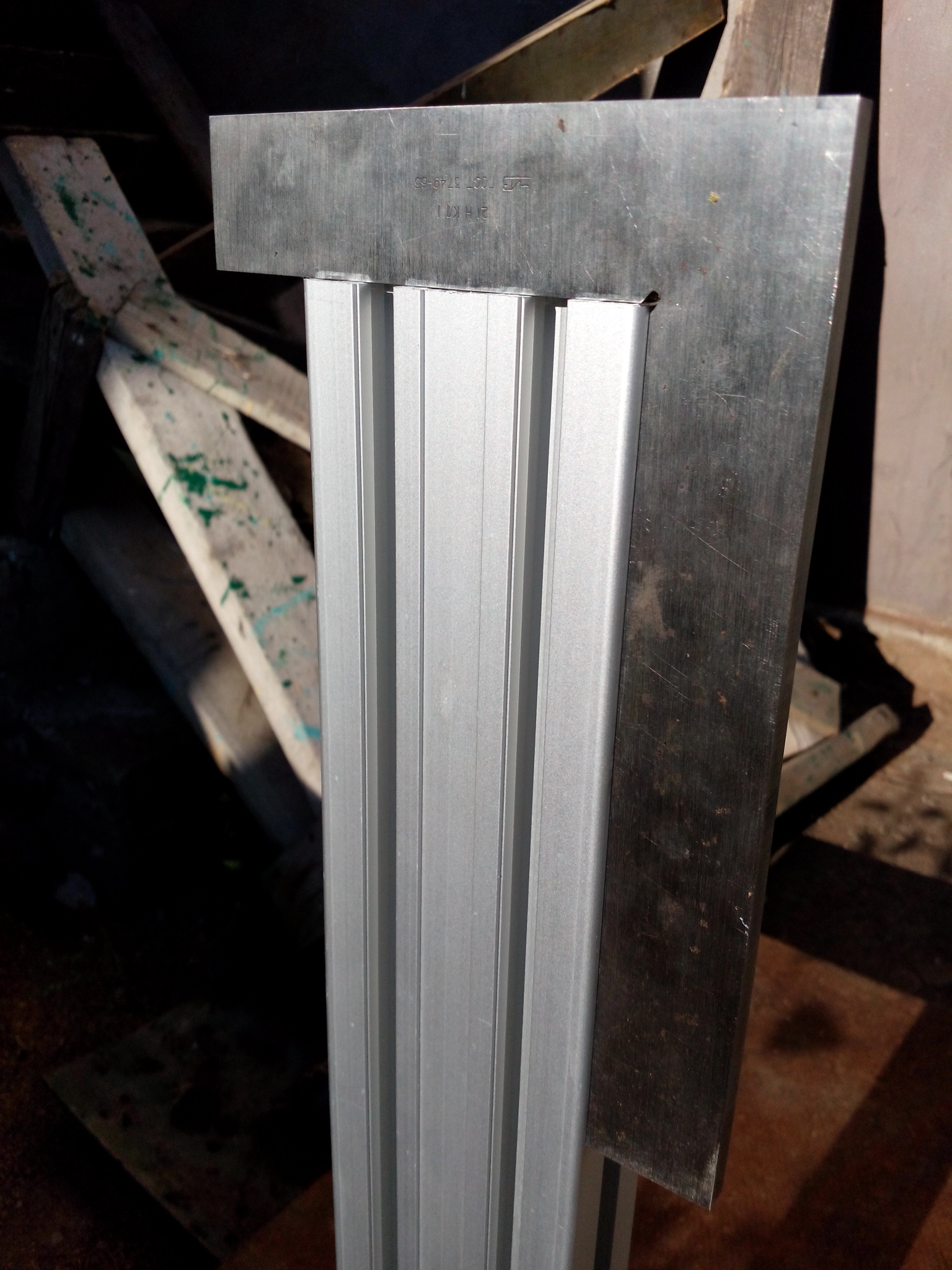

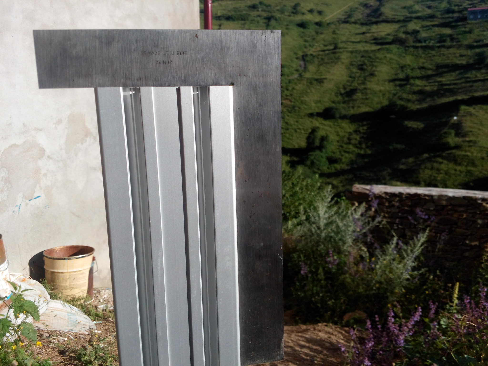

Угол (рез), отличный. По крайней мере того что мерю
Другие пока не распокавал
IMG_20160714_173349.jpg (4885 просмотров) <a class='original' href='./download/file.php?id=84799&mode=view' target=_blank>Загрузить оригинал (885.82 КБ)</a>
IMG_20160714_173243.jpg (4885 просмотров) <a class='original' href='./download/file.php?id=84800&mode=view' target=_blank>Загрузить оригинал (923.82 КБ)</a>
IMG_20160714_172908.jpg (4885 просмотров) <a class='original' href='./download/file.php?id=84801&mode=view' target=_blank>Загрузить оригинал (1001.07 КБ)</a>

На краску по мостику нужно, а не по этой линейке, она легко прогибается даже под своим весом.
john1987887
Сообщения: 3063
Репутация: 1802
Сообщение john1987887 »
Atom42 писал(а):На краску по мостику нужно, а не по этой линейке, она легко прогибается даже под своим весом.
Да ладно. Зачем тогда вообще ШП по вашему? Это она с боков прогибается, по рабочим плоскостям - нет.

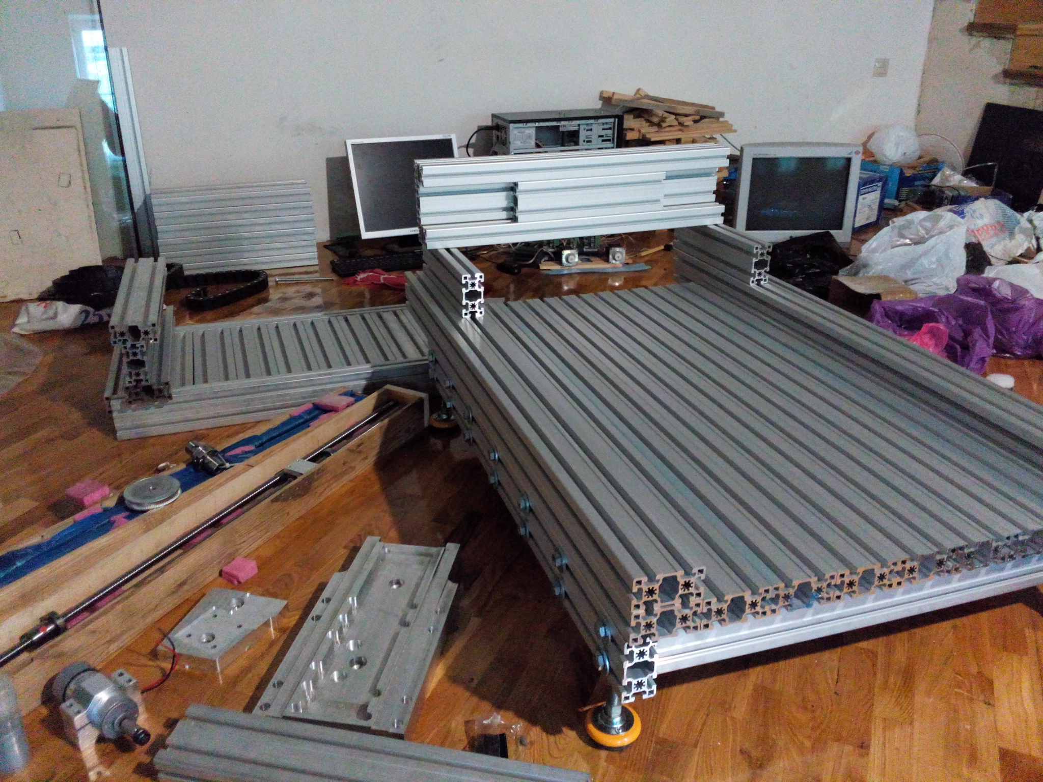

Тогда же и станок будет прогибаться.
Вот так примерно вижу свои поделки.

Не удержался, сори - шпиндель слева внизу зачет :hehehe:

Это так, пока для начала. Что называется для ошибок. Поучиться. А так повешу 2,2 или 3 кВт.
