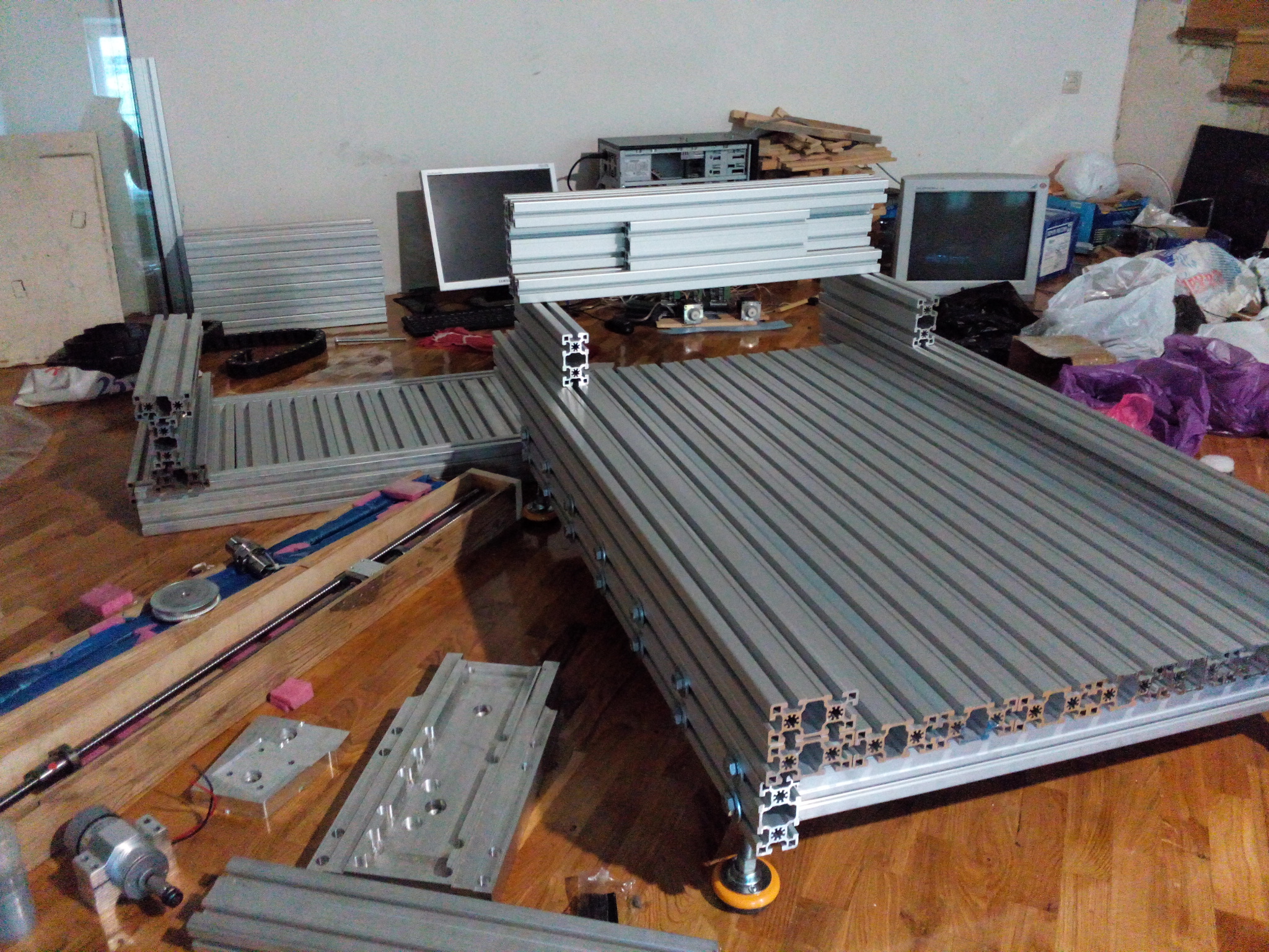

Упаковали капитально! Ещё таких же 10 заказов влезут. Вообщем профиль как в море себя чувствует. Внешне так следов нет царапин самое главное.
IMG_20160711_103108.jpg (5188 просмотров) <a class='original' href='./download/file.php?id=84458&mode=view' target=_blank>Загрузить оригинал (5.13 МБ)</a>

Тогда же и станок будет прогибаться.
Вот так примерно вижу свои поделки.
IMG_20160714_184444.jpg (4885 просмотров) <a class='original' href='./download/file.php?id=84804&mode=view' target=_blank>Загрузить оригинал (1.5 МБ)</a>

Не удержался, сори - шпиндель слева внизу зачет :hehehe:

Это так, пока для начала. Что называется для ошибок. Поучиться. А так повешу 2,2 или 3 кВт.
