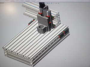

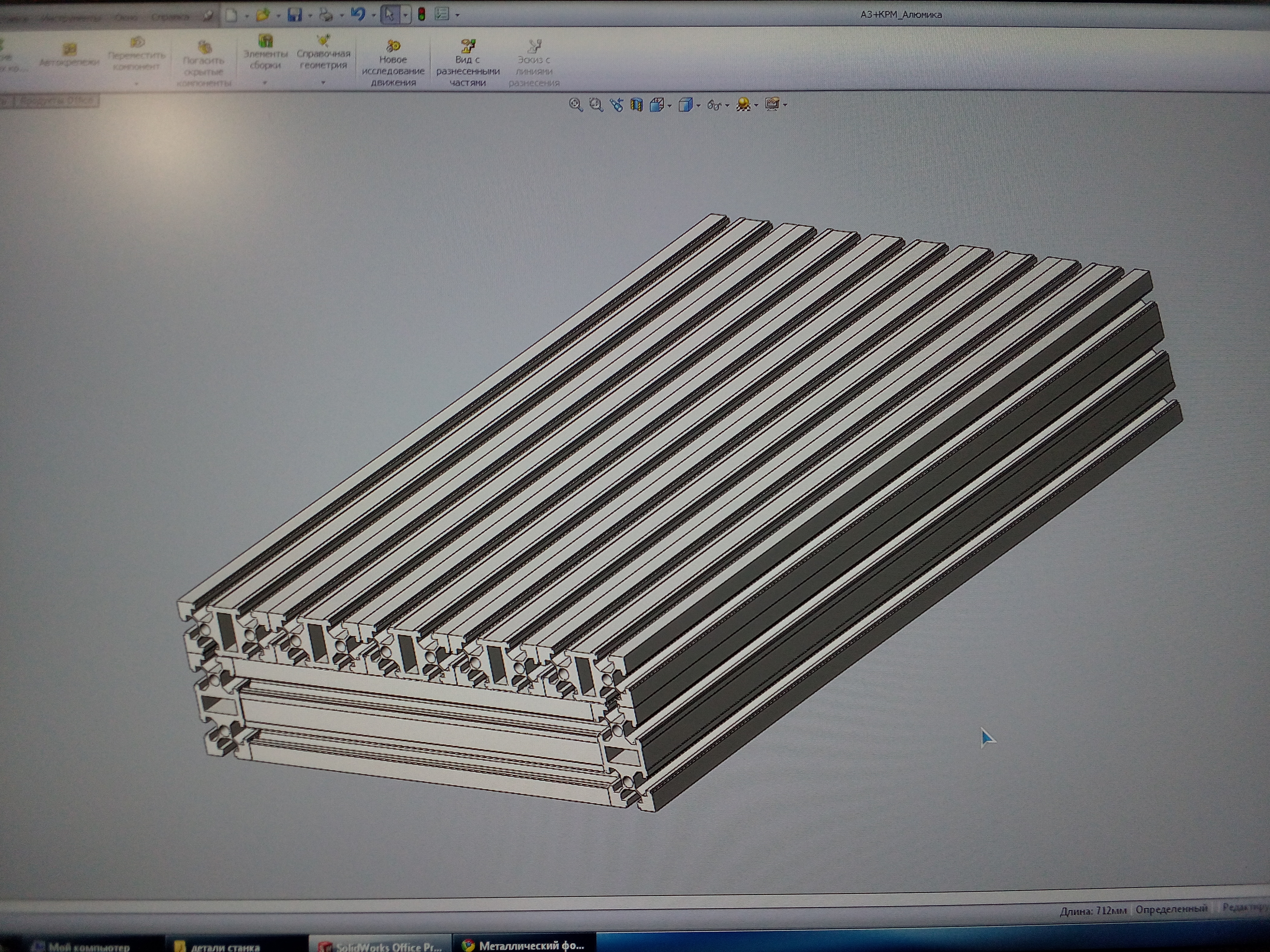

Устал от своих долгостроев, доведу их со временем не спеша. Теперь же буду на скорую руку собирать станок по цветметту на основе алюминиевого профиля АЛЮМИКА.
Рабочее поле расчитываю 420х300х110 или проще говоря формата А3.
Обрабатывать в основном буду латунь бронзу люминь итд...
Строить буду портального типа.
Бюджет посчитаю в конце.
Так как половина комплектующих закуплено, кое что в пути, швп ещё осталось купить, да и сам профиль тоже.
Трехмерный модель скоро доведу.
Основание сделаю таким образом, чтоб получить сразу Т-стол.
Основание с Т-столом (8713 просмотров) <a class='original' href='./download/file.php?id=77104&sid=819e07580b9eed40b5099e1a937628c4&mode=view' target=_blank>Загрузить оригинал (5.48 МБ)</a>

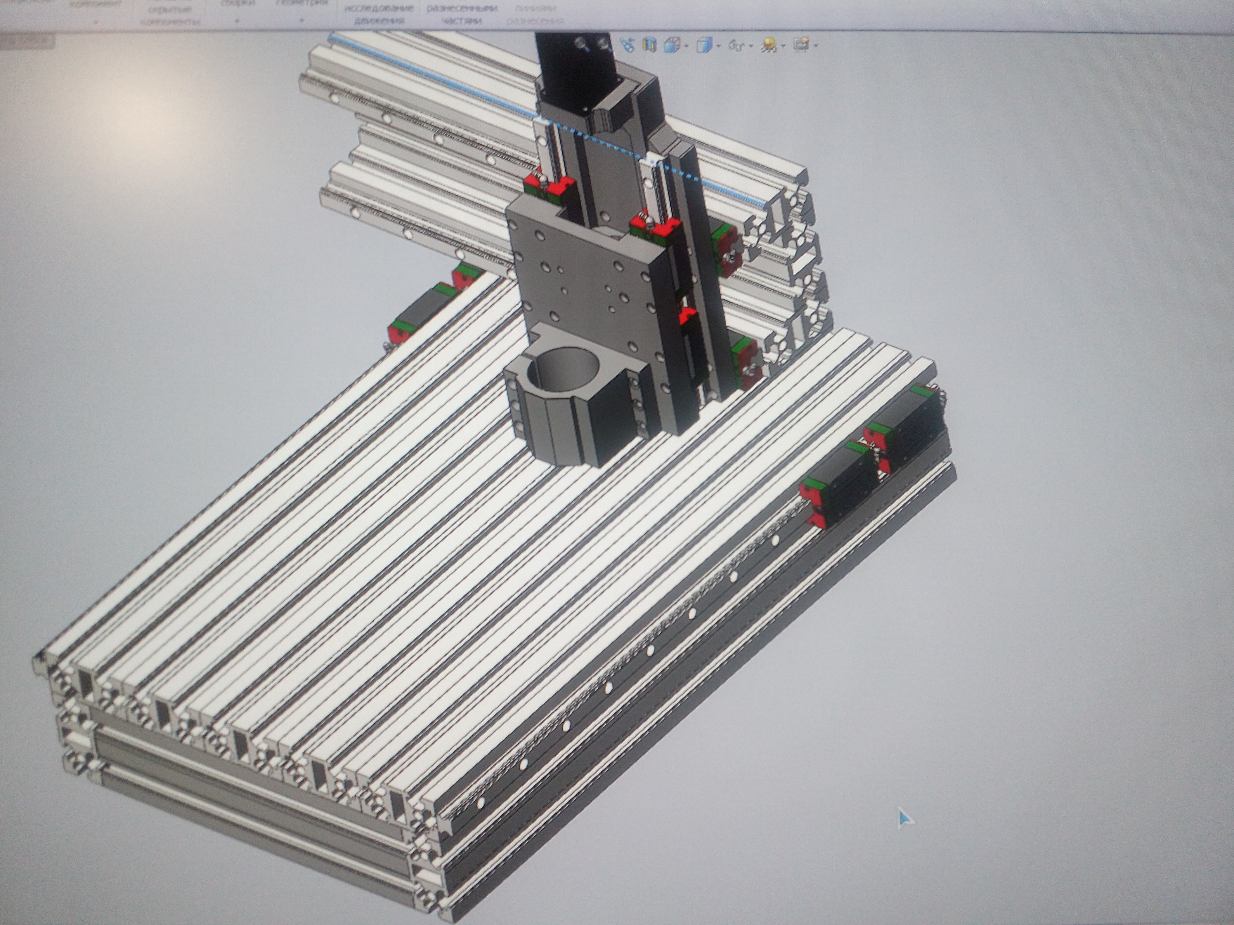

Представляю портал примерно так.
Портал с модулем вертикального перемещения и основание. (8635 просмотров) <a class='original' href='./download/file.php?id=77108&sid=819e07580b9eed40b5099e1a937628c4&mode=view' target=_blank>Загрузить оригинал (3.95 МБ)</a>
trafbite
Сообщения: 920
Репутация: 28
Re: КРМ_А3+"АЛЮМИКА 45х90ми" по цветмету 420х300х110мм
Сообщение trafbite »

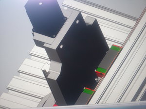

Я бы вместо П-шки из 45-90 Алюмики поставил 80х160 "Собери завод" (askov режет и продает на форуме): я моделировал оба этих варианта и цельный 80х160 оказался предпочтительнее. К тому же компактнее.
Да и планка крепления ШД сомнительна: прикручивать планируется сквозь плиту к этой планке? Тогда ведь норм зажать не получится - в планке ведь отверстие большое под муфту будет.
Я бы сделал плитку на всю ширину плиты оси и прикрутил ее сверху в торец плиты оси. ИМХО.
А еще непонятно как портал кататься будет. Основание то у станка сплошное нарисовано. Не пойму где будет поперечина для крепления кронштейна гайки оси X.

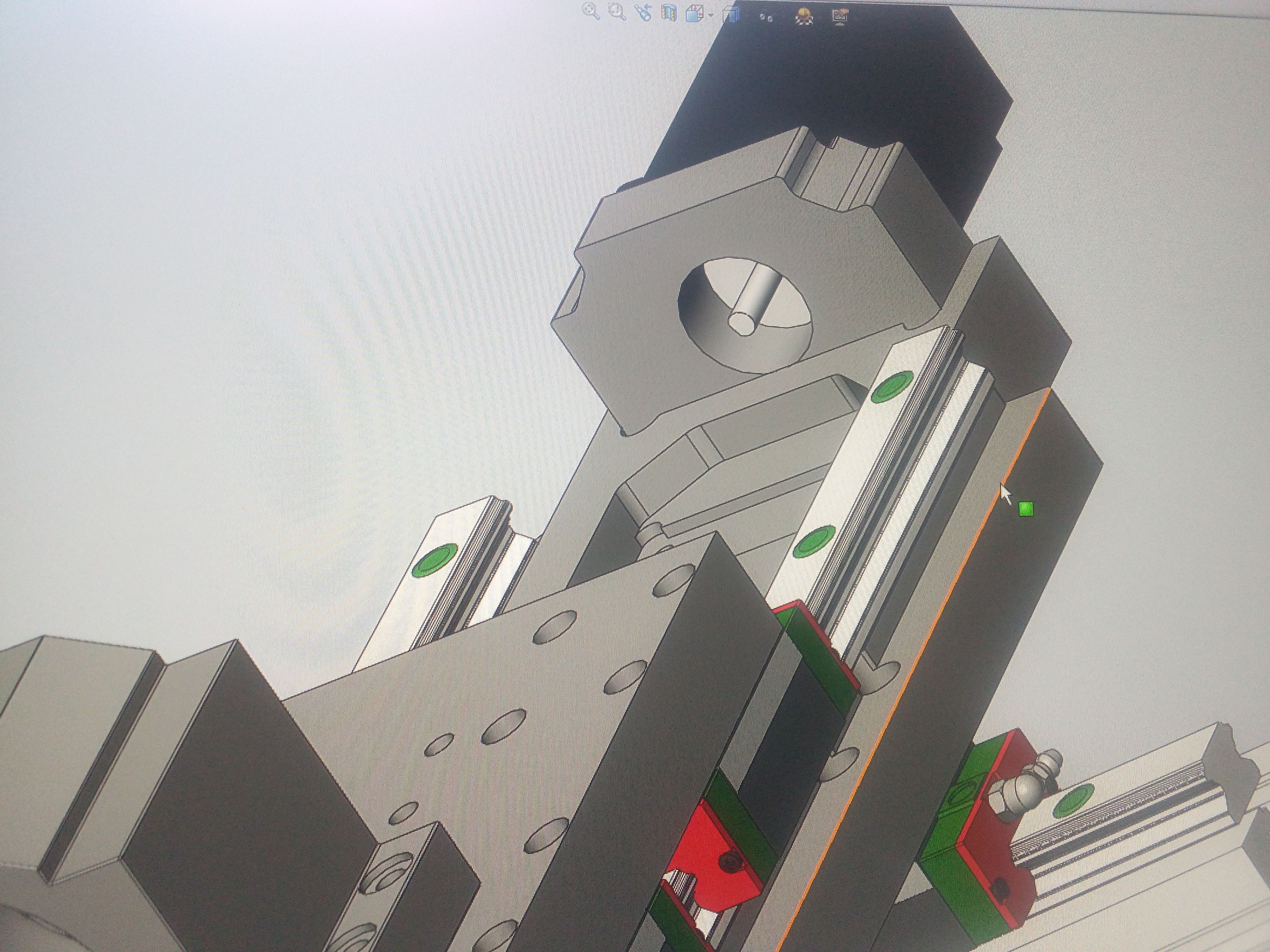

trafbite писал(а): Да и планка крепления ШД сомнительна: прикручивать планируется сквозь плиту к этой планке? Тогда ведь норм зажать не получится - в планке ведь отверстие большое под муфту будет.
Прикрепляются подробное фото. :)
По профилям Аскова крепеж не нравится по бокам. Боюсь что возникнут проблемы с нарезкой резьбы. А там их сколько отверстий надо резать. Для оси Х, ещё думаю как лучше все реализовать.
frezeryga писал(а):Мне больше кажется что сильвер в итоге непостроит ни один станок он пошел по бесконечному циклу начать бросить начать заново.
Рад видеть, чет давно нет тебя на форуме. ;)
"В итоге не построит" :thinking: - когда что то новое начинают, обычно на язык хорошее берут всегда.
Крепления для шаговика. (8602 просмотра) <a class='original' href='./download/file.php?id=77111&sid=819e07580b9eed40b5099e1a937628c4&mode=view' target=_blank>Загрузить оригинал (5.66 МБ)</a>
Вид сверху. (8602 просмотра) <a class='original' href='./download/file.php?id=77112&sid=819e07580b9eed40b5099e1a937628c4&mode=view' target=_blank>Загрузить оригинал (3.72 МБ)</a>
Вид сверху.

Силвер писал(а):Прикрепляются подробное фото.
Ну я своего мнения все равно не изменил. А там хозяин-барин :)

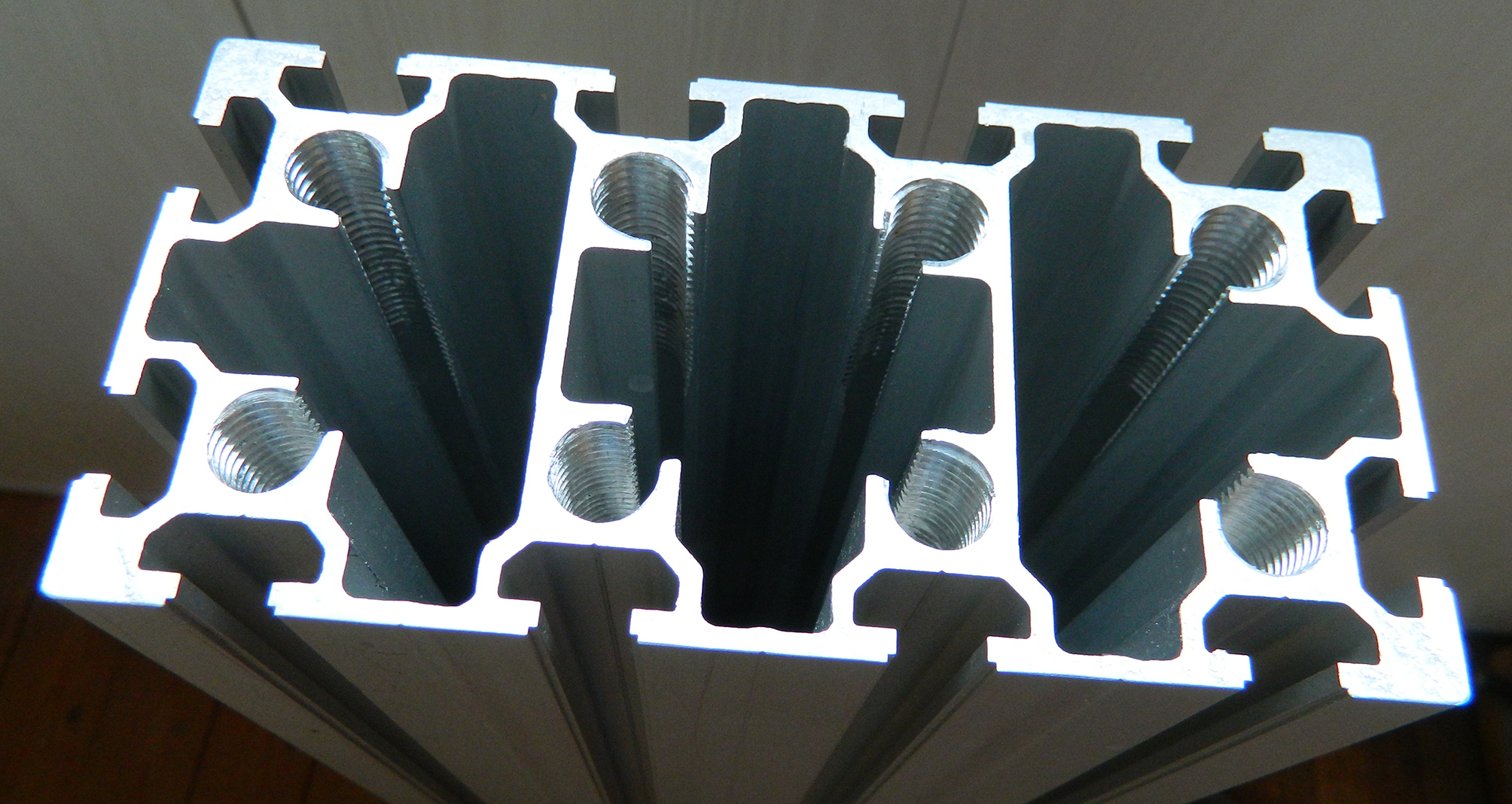

Силвер писал(а):По профилям Аскова крепеж не нравится по бокам. Боюсь что возникнут проблемы с нарезкой резьбы. А там их сколько отверстий надо резать.
Резьба режется вообще без проблем: сам лично у себя нарезал. Тут на форуме кто-то деревяшку забивал, что бы восстановить окружность профиля в месте нарезания резьбы - тоже как вариант.
Я так не делал, нарезал просто руками, все ок (если интересно, могу фото выложить).
Единственное, что нужно делать "переходники" с бОльшей резьбы на мЕньшую.

Фото не помешает,выложи. Ещё больше интереса к переходной резьбе. Какой диаметр резьбы получается? На люмике М12. Но в эту резьбу реально переходник м12- м8 нарезать?
Последний раз редактировалось Coffeein 08 апр 2016, 10:36, всего редактировалось 1 раз.
trafbite
Сообщения: 920
Репутация: 28
Силвер писал(а):По поводу профиля, или крепления ШД?
По креплению ШД. И по профилю тоже :)
Ок, вечером фото сделаю.
В моем профиле резьба М14. Внутреннюю сделал М8.

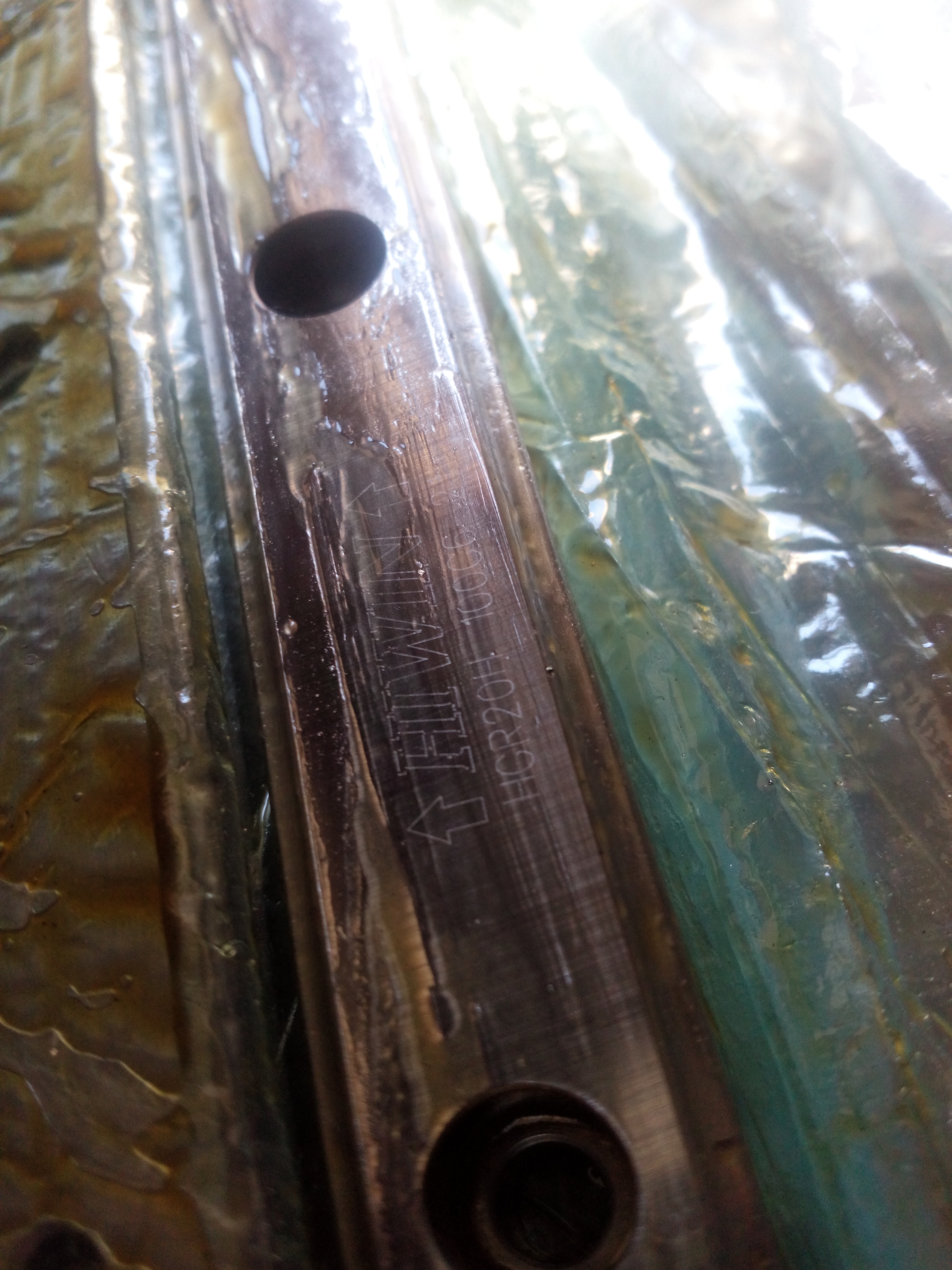

На трех профилях на портале удобно крепить рельсы, и проем остаеться для опоры и гайке бегать. Да и нет нужды заморачиваться в подиумах. Очень удобно. Если бы портал был длиннее, то лучше было бы цельную однозначно, на прогиб и скручивание.
По шаговым пытаюсь разобраться.
Ширина плиты что добавит? Разница в чем, в смысле в чем плюс от крепления к торцу?
trafbite
Сообщения: 920
Репутация: 28
По месту для гайки в П-образной конструкции согласен, сам сначала в приоритете именно ее держал, до моделирования.
Подиумы все равно делать надо, если рельсы 15мм.
По ШД: чисто субъективное мнение. Т.к. более широкую плитку можно прикрутить к плите оси Z хоть 4 хоть 5 болтами, а в твоем варианте 2 и все.
Да и рельсы оси Z я бы до доконца проложил.
Coffeein
Сообщения: 2124
Репутация: 291
Сообщение Coffeein »

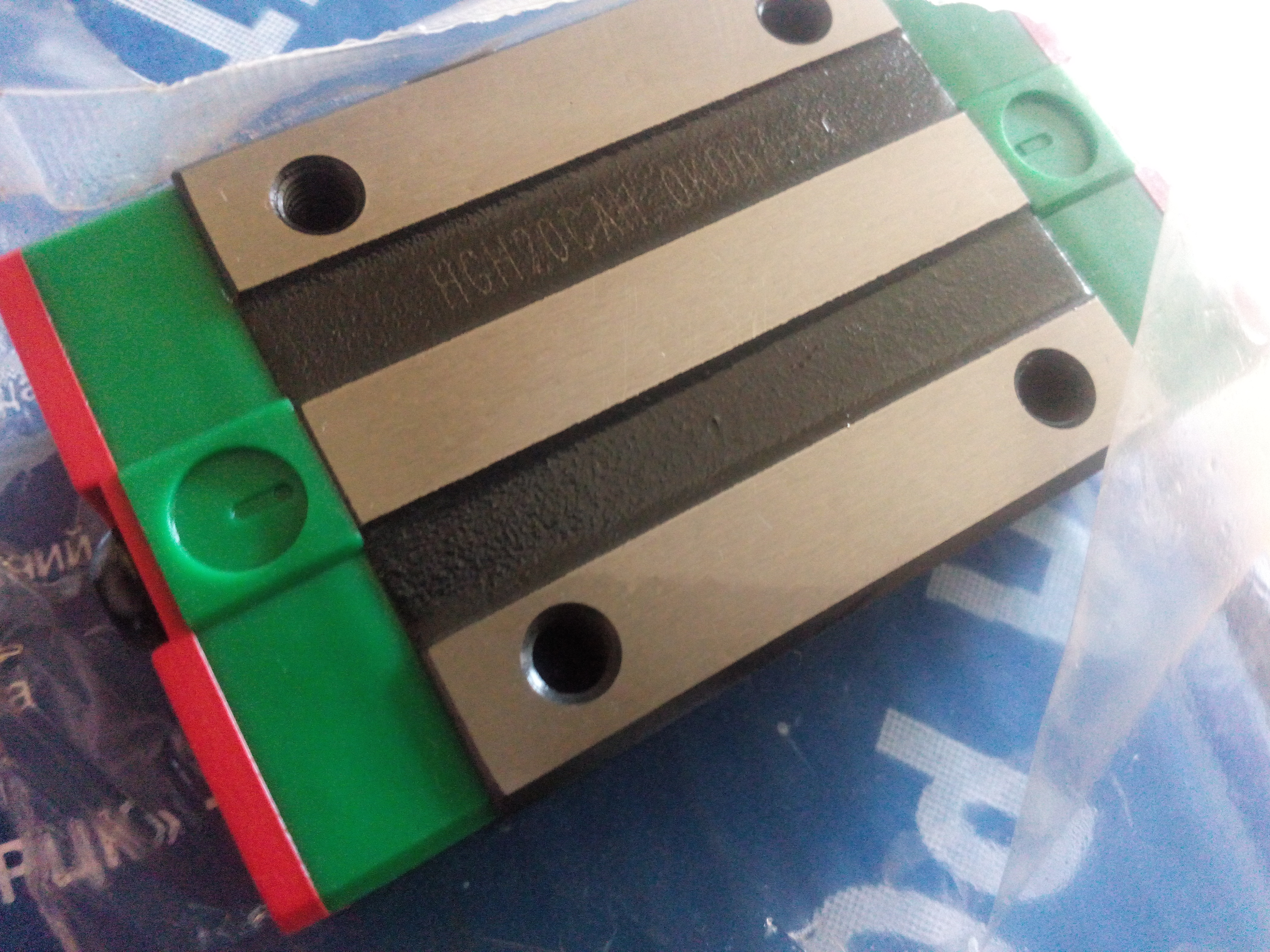

Рельсы прикладывал, нормально сидят на профиле. Подтянуть сухарями, там 10мм резьба. Возможно если начнут разбалтыватся,, поставлю на фиксаторы. По креплению шаговика, двух М8 заложено, думаю хватит. Сам шаговик крепиться на 4х винтах по 5мм. Еще забыл добавить рядом с шаговиком крепление для индуктивного датчика.
IMG_20160408_115550.jpg (8489 просмотров) <a class='original' href='./download/file.php?id=77127&sid=819e07580b9eed40b5099e1a937628c4&mode=view' target=_blank>Загрузить оригинал (3.91 МБ)</a>
IMG_20160408_113146.jpg (8489 просмотров) <a class='original' href='./download/file.php?id=77128&sid=819e07580b9eed40b5099e1a937628c4&mode=view' target=_blank>Загрузить оригинал (5.05 МБ)</a>
Сообщения: 2893
trafbite писал(а):Тут на форуме кто-то деревяшку забивал
Я забивал.
http://www.cnc-club.ru/forum/viewtopic. ... 37#p259437 :good:
DSCN4954-1.jpg (8455 просмотров) <a class='original' href='./download/file.php?id=77144&sid=819e07580b9eed40b5099e1a937628c4&mode=view' target=_blank>Загрузить оригинал (831.26 КБ)</a>
Coffeein
Сообщения: 2124
Репутация: 291
М14значит. Отлично! Торцы рез ровный? Имею ввиду углы правильные? Для плазмы портал сделать хороший профиль. На 1250мм.
Сообщения: 2893
Силвер писал(а):Торцы рез ровный? Норма?
Все ровно. Да и при желании можно резьбовыми вставками плоскость выставить. И на фиксатор их.
