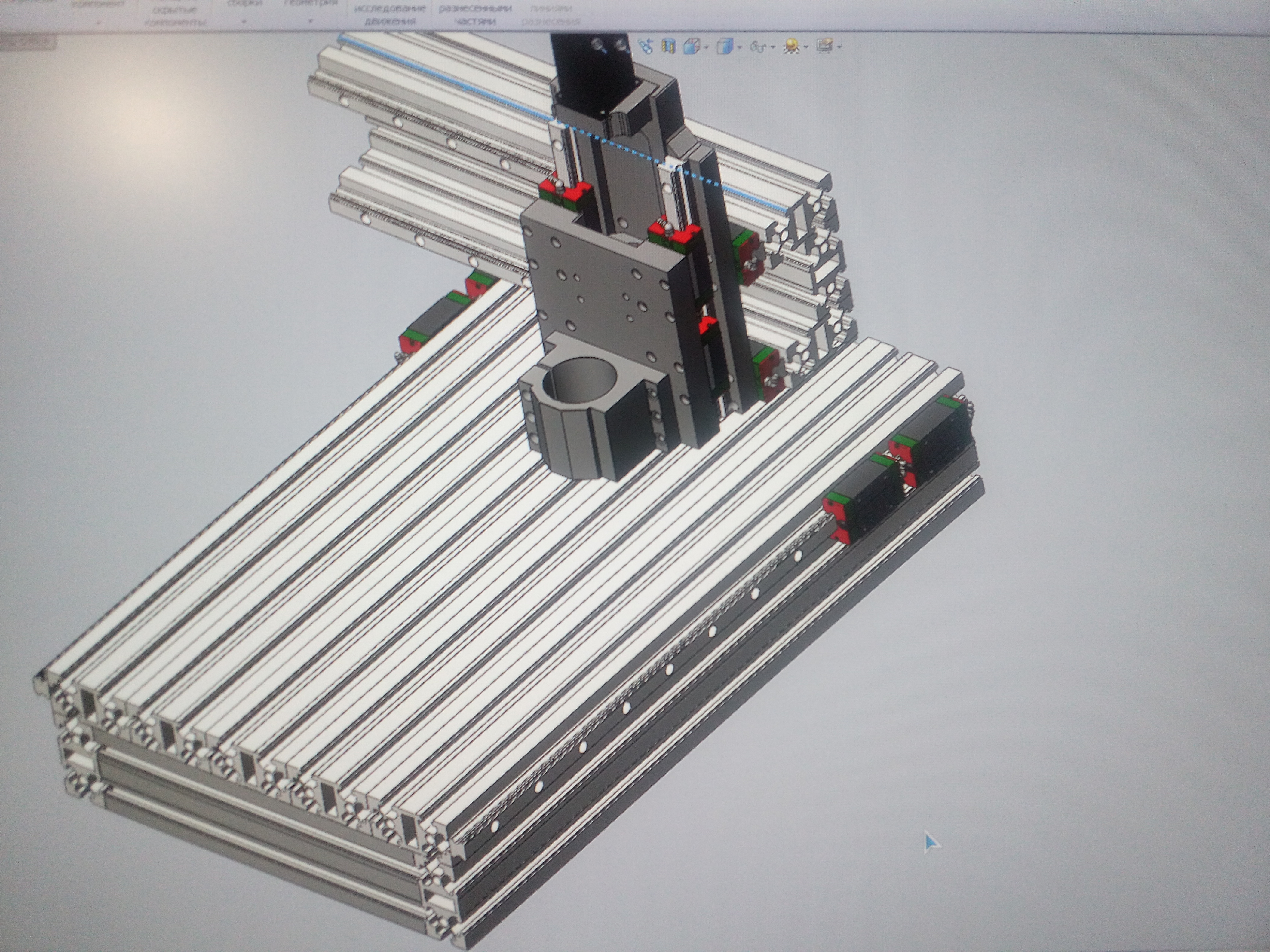

Представляю портал примерно так.

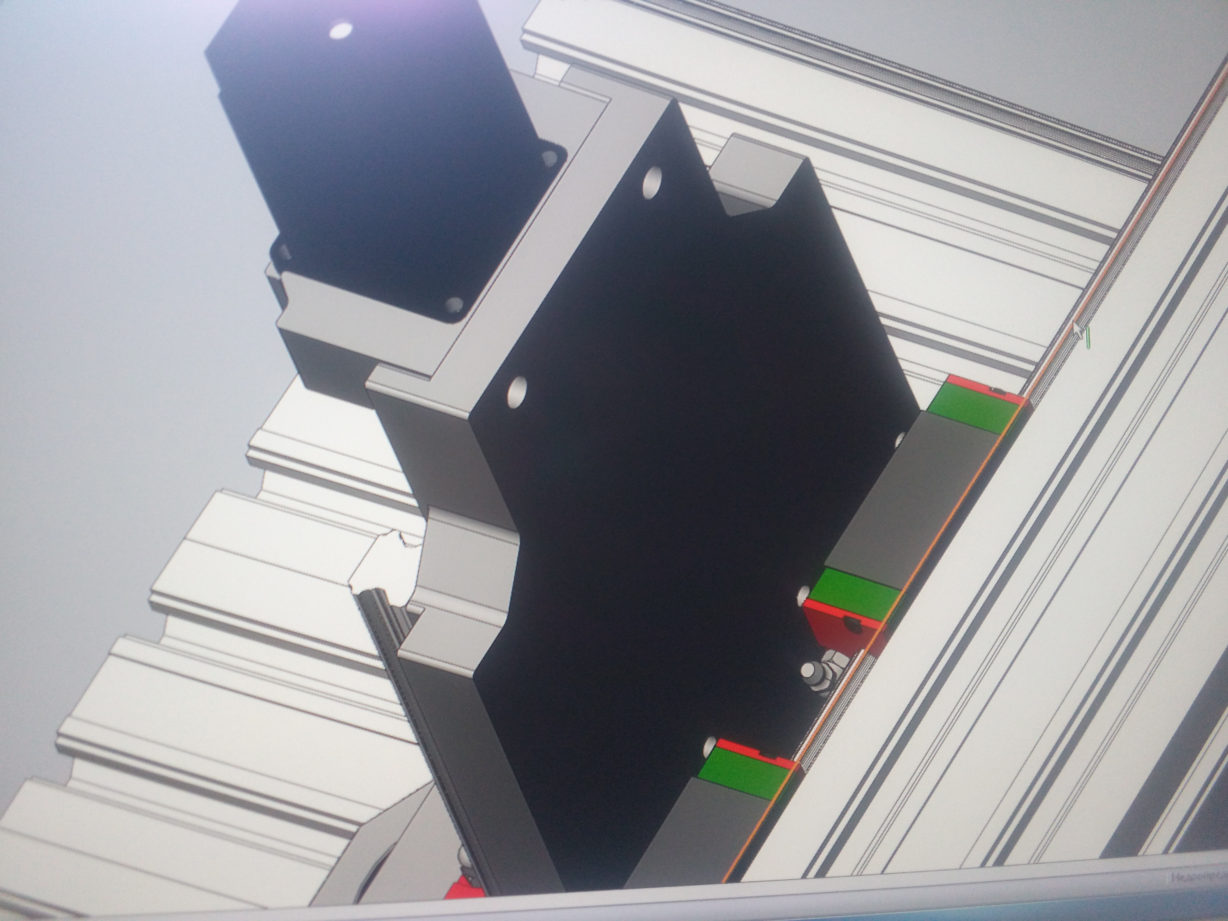

Я бы вместо П-шки из 45-90 Алюмики поставил 80х160 "Собери завод" (askov режет и продает на форуме): я моделировал оба этих варианта и цельный 80х160 оказался предпочтительнее. К тому же компактнее.
Да и планка крепления ШД сомнительна: прикручивать планируется сквозь плиту к этой планке? Тогда ведь норм зажать не получится - в планке ведь отверстие большое под муфту будет.
Я бы сделал плитку на всю ширину плиты оси и прикрутил ее сверху в торец плиты оси. ИМХО.
А еще непонятно как портал кататься будет. Основание то у станка сплошное нарисовано. Не пойму где будет поперечина для крепления кронштейна гайки оси X.

trafbite писал(а): Да и планка крепления ШД сомнительна: прикручивать планируется сквозь плиту к этой планке? Тогда ведь норм зажать не получится - в планке ведь отверстие большое под муфту будет.
Прикрепляются подробное фото. :)
По профилям Аскова крепеж не нравится по бокам. Боюсь что возникнут проблемы с нарезкой резьбы. А там их сколько отверстий надо резать. Для оси Х, ещё думаю как лучше все реализовать.

Силвер писал(а):Прикрепляются подробное фото.
Ну я своего мнения все равно не изменил. А там хозяин-барин :)
Силвер писал(а):По профилям Аскова крепеж не нравится по бокам. Боюсь что возникнут проблемы с нарезкой резьбы. А там их сколько отверстий надо резать.
Резьба режется вообще без проблем: сам лично у себя нарезал. Тут на форуме кто-то деревяшку забивал, что бы восстановить окружность профиля в месте нарезания резьбы - тоже как вариант.
Я так не делал, нарезал просто руками, все ок (если интересно, могу фото выложить).
Единственное, что нужно делать "переходники" с бОльшей резьбы на мЕньшую.

На трех профилях на портале удобно крепить рельсы, и проем остаеться для опоры и гайке бегать. Да и нет нужды заморачиваться в подиумах. Очень удобно. Если бы портал был длиннее, то лучше было бы цельную однозначно, на прогиб и скручивание.
По шаговым пытаюсь разобраться.
Ширина плиты что добавит? Разница в чем, в смысле в чем плюс от крепления к торцу?

По месту для гайки в П-образной конструкции согласен, сам сначала в приоритете именно ее держал, до моделирования.
Подиумы все равно делать надо, если рельсы 15мм.
По ШД: чисто субъективное мнение. Т.к. более широкую плитку можно прикрутить к плите оси Z хоть 4 хоть 5 болтами, а в твоем варианте 2 и все.
Да и рельсы оси Z я бы до доконца проложил.

Рельсы прикладывал, нормально сидят на профиле. Подтянуть сухарями, там 10мм резьба. Возможно если начнут разбалтыватся,, поставлю на фиксаторы. По креплению шаговика, двух М8 заложено, думаю хватит. Сам шаговик крепиться на 4х винтах по 5мм. Еще забыл добавить рядом с шаговиком крепление для индуктивного датчика.
