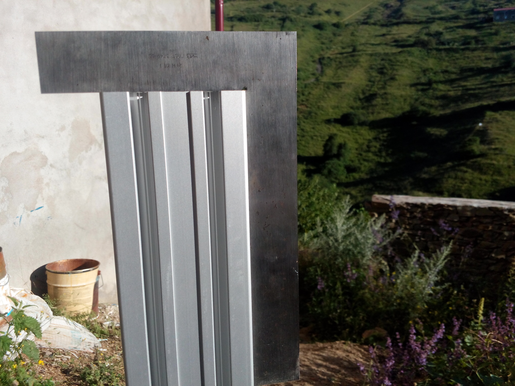

Упаковали капитально! Ещё таких же 10 заказов влезут. Вообщем профиль как в море себя чувствует. Внешне так следов нет царапин самое главное.

Угол (рез), отличный. По крайней мере того что мерю
Другие пока не распокавал
IMG_20160714_173349.jpg (4902 просмотра) <a class='original' href='./download/file.php?id=84799&mode=view' target=_blank>Загрузить оригинал (885.82 КБ)</a>
IMG_20160714_173243.jpg (4902 просмотра) <a class='original' href='./download/file.php?id=84800&mode=view' target=_blank>Загрузить оригинал (923.82 КБ)</a>
IMG_20160714_172908.jpg (4902 просмотра) <a class='original' href='./download/file.php?id=84801&mode=view' target=_blank>Загрузить оригинал (1001.07 КБ)</a>
