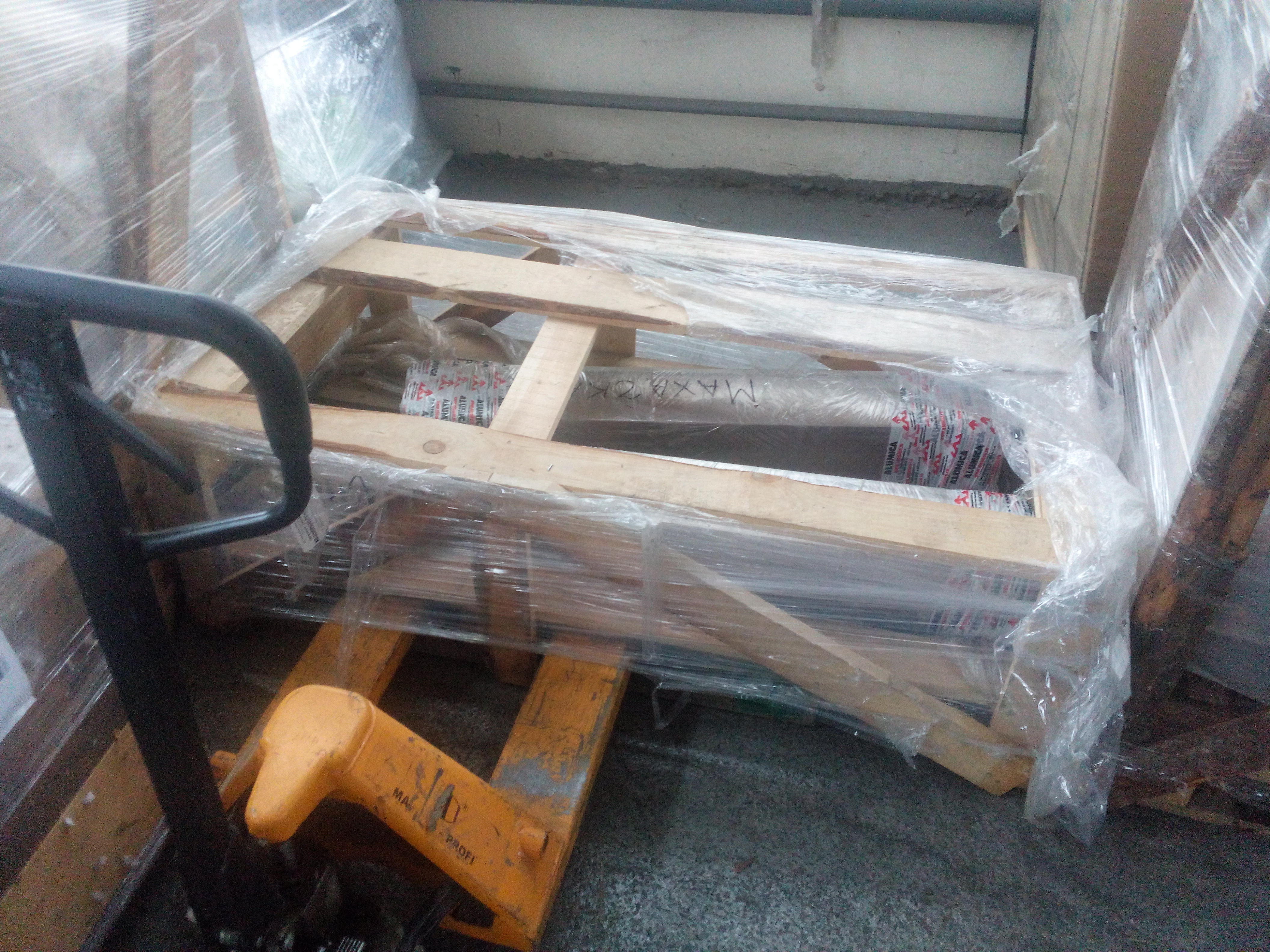

Упаковали капитально! Ещё таких же 10 заказов влезут. Вообщем профиль как в море себя чувствует. Внешне так следов нет царапин самое главное.
IMG_20160711_103108.jpg (4998 просмотров) <a class='original' href='./download/file.php?id=84458&sid=b58284b9815a31e13aac1cb2f59f29d4&mode=view' target=_blank>Загрузить оригинал (5.13 МБ)</a>
Re: КРМ_А3+"АЛЮМИКА 45х90ми" по цветмету 420х300х110мм
Где профиль брал?
Сообщение Coffeein »
frezeryga писал(а):Где профиль брал?
Алюмика. Тверь. Сегодня завтра на свет попробую. И на краску.
