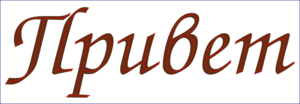

Не поможите со ссылочкой на то, как пользоваться gcodetools->engraving.
Получилось только простые вензеля (линии с переменной шириной) сделать. А вот, например, надписи никак. Получаются неадекватные траектории.

Давай надпись - попробую написать небольшой урок.
В основном, чтобы траектории были более адекватными нужно, чтобы контур был более-менее гладким и содержал достаточное количество узлов.

В основном проблема была из-за неправильного направления контура. Но урок всё-равно будет интересен (думаю, не только мне). Надеюсь увидеть в уроке, как избавляться от всякого рода артефактов. Например, у меня сейчас такой (излишнее заглубление около букв "и", "е" и "т"):

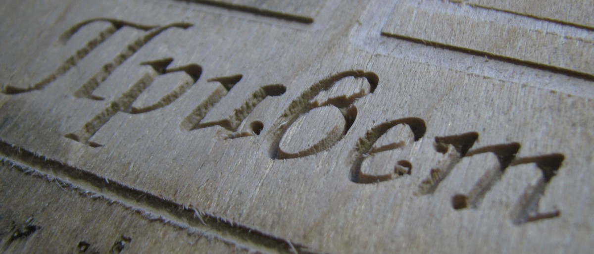

Что ей не нравится?
No need to engrave sharp angles.
Ругается только на единственный контур. Если его зеркально отобразить (перевернуть), то начинает работать.

Если в контуре нет тонких мест или углов, то нет нужды в функции гравировки. В этом случае достаточно только функции обработки площади.
Вообще, гравировка задумывалась как дополнение к функции обработки площади. Т.е. мы вырезаем всю внутренность площади достаточно большой фрезой, а потом дорабатываем тонкие места, куда не влазит большая фреза и углы фигурной фрезой. Таким образом получаем края обработки точно соответствующие исходному контуру.

Gcodetools считает внутренностью контура то, что находится справа по ходу контура. Таким образом появляется возможность выполнять обработку как внешней части контура, так и внутренней. А если контур имеет только острые углы и повернут не в ту сторону, то его изнанка не будет содержать ни тонких мест ни острых углов, значит не нужды в функции engraving, что собственно она и говорит :).

de-nos писал(а):Например, у меня сейчас такой (излишнее заглубление около букв "и", "е" и "т"):
Вложение IMG_5691_.JPG больше недоступно
Похоже, что эти артефакты появляются из-за маленького количества узлов. Т.к. каждый сегмент кривой заменяется одним сегментом траектории.
Самое просто решение, добавить узлов. Либо вручную (F2, выбираем нужный контур и двойной клик для добавления узла), либо при помощи Расширения - Изменить контур - Добавить узлы (добавить по количеству x2). Кстати, добавление узлов увеличит точность следования траектории, но значительно увеличит время ее расчета.
Вот траектория для контуров с добавленными узлами. На картинке видно, что траектория не выходит за рамки контура, значит не должно появиться таких артефактов.
