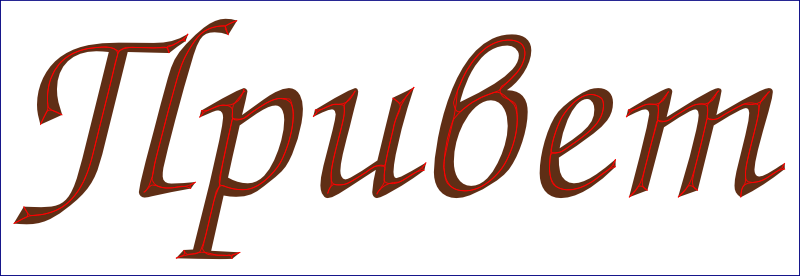

Не поможите со ссылочкой на то, как пользоваться gcodetools->engraving.
Получилось только простые вензеля (линии с переменной шириной) сделать. А вот, например, надписи никак. Получаются неадекватные траектории.

В основном проблема была из-за неправильного направления контура. Но урок всё-равно будет интересен (думаю, не только мне). Надеюсь увидеть в уроке, как избавляться от всякого рода артефактов. Например, у меня сейчас такой (излишнее заглубление около букв "и", "е" и "т"):

Что ей не нравится?
No need to engrave sharp angles.
Ругается только на единственный контур. Если его зеркально отобразить (перевернуть), то начинает работать.
Re: Gcodetools - plug-in Inkscape для экспорта в Gcode
Если в контуре нет тонких мест или углов, то нет нужды в функции гравировки. В этом случае достаточно только функции обработки площади.
Вообще, гравировка задумывалась как дополнение к функции обработки площади. Т.е. мы вырезаем всю внутренность площади достаточно большой фрезой, а потом дорабатываем тонкие места, куда не влазит большая фреза и углы фигурной фрезой. Таким образом получаем края обработки точно соответствующие исходному контуру.
de-nos писал(а):Что ей не нравится?
Gcodetools считает внутренностью контура то, что находится справа по ходу контура. Таким образом появляется возможность выполнять обработку как внешней части контура, так и внутренней. А если контур имеет только острые углы и повернут не в ту сторону, то его изнанка не будет содержать ни тонких мест ни острых углов, значит не нужды в функции engraving, что собственно она и говорит :).
Сейчас пишу с нетбука, вечерком посмотрю что там с твоей надписью.
de-nos писал(а):Например, у меня сейчас такой (излишнее заглубление около букв "и", "е" и "т"):
Вложение IMG_5691_.JPG больше недоступно
Похоже, что эти артефакты появляются из-за маленького количества узлов. Т.к. каждый сегмент кривой заменяется одним сегментом траектории.
Самое просто решение, добавить узлов. Либо вручную (F2, выбираем нужный контур и двойной клик для добавления узла), либо при помощи Расширения - Изменить контур - Добавить узлы (добавить по количеству x2). Кстати, добавление узлов увеличит точность следования траектории, но значительно увеличит время ее расчета.
Вот траектория для контуров с добавленными узлами. На картинке видно, что траектория не выходит за рамки контура, значит не должно появиться таких артефактов.
