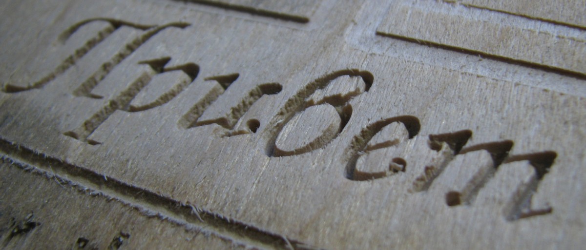

IMG_5691_.JPG (15102 просмотра) <a class='original' href='./download/file.php?id=968&mode=view' target=_blank>Загрузить оригинал (128.95 КБ)</a>
de-nos
Сообщения: 47
Зарегистрирован: 04 дек 2010, 19:43
Re: Gcodetools - plug-in Inkscape для экспорта в Gcode
Сообщение de-nos »
Что ей не нравится?
No need to engrave sharp angles.
Ругается только на единственный контур. Если его зеркально отобразить (перевернуть), то начинает работать.
Если в контуре нет тонких мест или углов, то нет нужды в функции гравировки. В этом случае достаточно только функции обработки площади.
Вообще, гравировка задумывалась как дополнение к функции обработки площади. Т.е. мы вырезаем всю внутренность площади достаточно большой фрезой, а потом дорабатываем тонкие места, куда не влазит большая фреза и углы фигурной фрезой. Таким образом получаем края обработки точно соответствующие исходному контуру.

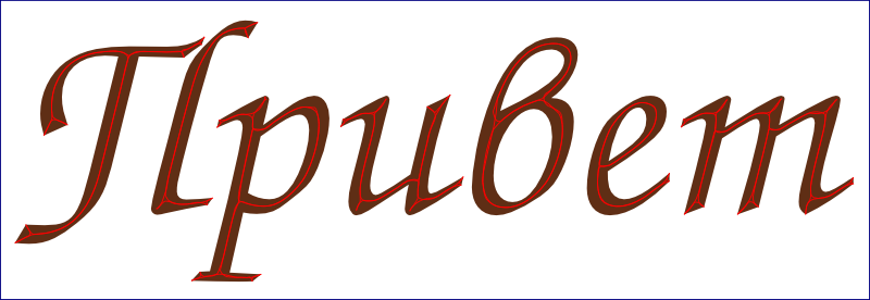

de-nos писал(а):Например, у меня сейчас такой (излишнее заглубление около букв "и", "е" и "т"):
Вложение IMG_5691_.JPG больше недоступно
Похоже, что эти артефакты появляются из-за маленького количества узлов. Т.к. каждый сегмент кривой заменяется одним сегментом траектории.
Самое просто решение, добавить узлов. Либо вручную (F2, выбираем нужный контур и двойной клик для добавления узла), либо при помощи Расширения - Изменить контур - Добавить узлы (добавить по количеству x2). Кстати, добавление узлов увеличит точность следования траектории, но значительно увеличит время ее расчета.
Вот траектория для контуров с добавленными узлами. На картинке видно, что траектория не выходит за рамки контура, значит не должно появиться таких артефактов.
