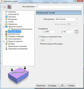

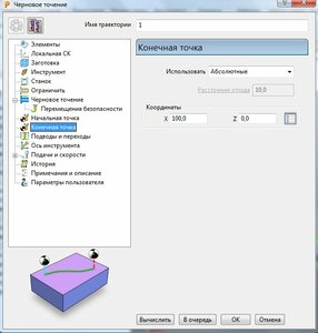

rex писал(а): ↑ Подскажите как правильно настроить эту вкладку для деревянной балясины?
Подача на оборот, мы же пробуем точить.
Постпроцессор пробуем :hottabych: может что не по феншую говорим-показываем.

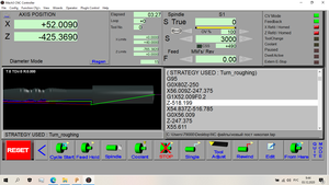

Посмотрите пожалуйста господа хорошие, почему у меня резец всё время начинает движение от Z 0.и под углом, почему у меня не показывает в окошке Feed /

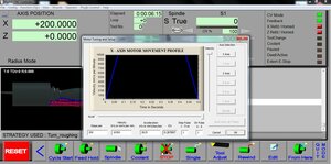

И ещё ,скорость передвижения резца в Mach3 TURN почти 0.Где смотреть?

rex писал(а): ↑ почему у меня резец всё время начинает движение от Z 0
Потому, что он там находится.
Смотрим фото безопасный подвод и безопасный отвод. По Х пропишите то число которое позволительно на вашем токарнике и он будет ехать под углом. Добавте в проект свой чистовую там будет количество проходов то которое укажите можно 1 балясину вырежет за один проход.
Напишите на приводах у вас шаговик, серва, и скиньте на форум настойки Mach3.

Инструмент на безопасное расстояние обычно едет после хомления при включении. Ну а тут можно прописать или начальное положение или точку смены инструмента.

Ничто не мешает задать в посте начальное положение инструмента.
