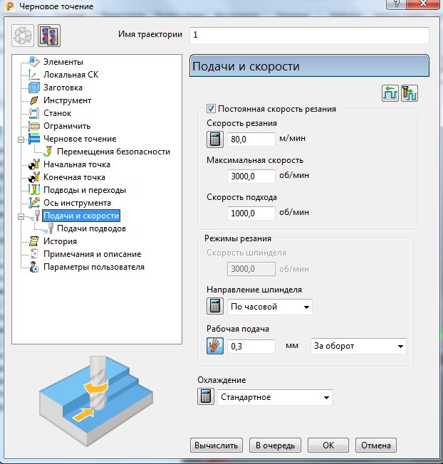

rex писал(а): ↑ Подскажите как правильно настроить эту вкладку для деревянной балясины?
Подача на оборот, мы же пробуем точить.
Постпроцессор пробуем :hottabych: может что не по феншую говорим-показываем.
1003.jpg (6077 просмотров) <a class='original' href='./download/file.php?id=189320&mode=view' target=_blank>Загрузить оригинал (78.07 КБ)</a>
1000.jpg (6077 просмотров) <a class='original' href='./download/file.php?id=189321&mode=view' target=_blank>Загрузить оригинал (79.58 КБ)</a>

Снимаю шляпу уважаемый NikolayUa24 , ваш подарок работает. Дайте мне время всё переварить ,а завтра с новыми силами всё проверю и отпишусь по полной программе .Дай Бог вам.

Чистовое точение, количество проходов 1 3000об/мин подача 0.1/на об=4 минуты,точение за один проход. Я думаю станок потянет или :thinking:

Смотрим фото безопасный подвод и безопасный отвод. По Х пропишите то число которое позволительно на вашем токарнике и он будет ехать под углом. Добавте в проект свой чистовую там будет количество проходов то которое укажите можно 1 балясину вырежет за один проход.
Напишите на приводах у вас шаговик, серва, и скиньте на форум настойки Mach3.
