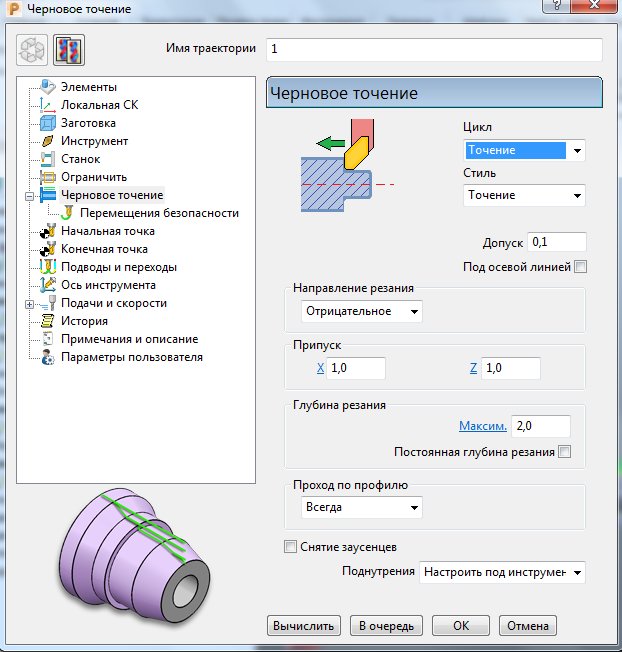

rex писал(а): ↑ Подскажите как правильно настроить эту вкладку для деревянной балясины?
Подача на оборот, мы же пробуем точить.
Постпроцессор пробуем :hottabych: может что не по феншую говорим-показываем.
1003.jpg (6124 просмотра) <a class='original' href='./download/file.php?id=189320&mode=view' target=_blank>Загрузить оригинал (78.07 КБ)</a>
1000.jpg (6124 просмотра) <a class='original' href='./download/file.php?id=189321&mode=view' target=_blank>Загрузить оригинал (79.58 КБ)</a>
Безопасный подвод - прописываем  под свой станок (6124 просмотра) <a class='original' href='./download/file.php?id=189322&mode=view' target=_blank>Загрузить оригинал (63.56 КБ)</a>
Безопасный отвод - прописываем под свой станок. (6124 просмотра) <a class='original' href='./download/file.php?id=189323&mode=view' target=_blank>Загрузить оригинал (58.9 КБ)</a>
В симуляции точилась 6 мин 15 сек.  5000об/мин (6124 просмотра) <a class='original' href='./download/file.php?id=189325&mode=view' target=_blank>Загрузить оригинал (159.62 КБ)</a>

Чистовое точение, количество проходов 1 3000об/мин подача 0.1/на об=4 минуты,точение за один проход. Я думаю станок потянет или :thinking:
<<P.S>> Для тех кто скачал постпроцессор.
Оптимальный вариант как на фото  1 <br />Так что думай ТЕ иначе Mach3 будет ругаться.
Локальные СК каким то непонятным образом попадают в УП с припиской G.<br />В MILL Локальные СК это OUTPUT WP. А в Turn пока загадка.<br />И как они туда попадают тоже.

Посмотрите пожалуйста господа хорошие, почему у меня резец всё время начинает движение от Z 0.и под углом, почему у меня не показывает в окошке Feed /

rex писал(а): ↑ почему у меня резец всё время начинает движение от Z 0
Смотрим фото безопасный подвод и безопасный отвод. По Х пропишите то число которое позволительно на вашем токарнике и он будет ехать под углом. Добавте в проект свой чистовую там будет количество проходов то которое укажите можно 1 балясину вырежет за один проход.
Напишите на приводах у вас шаговик, серва, и скиньте на форум настойки Mach3.

В PowerMill в симуляции токарки резец стоит красиво и начинает своё движение прямо напротив места начала обработки, я думал что и в Mach3 также будет ,а так как у меня никогда не было постпроцессора Mach3 TURN , я только вчера увидел обработку балясины в токарке Mach3 TURN поэтому и затупил.
Kupfershcmidt
Сообщения: 1762
Репутация: 323
Re: Токарный постпроцессор под Mach3 TURN
Сообщение Kupfershcmidt »
Инструмент на безопасное расстояние обычно едет после хомления при включении. Ну а тут можно прописать или начальное положение или точку смены инструмента.
