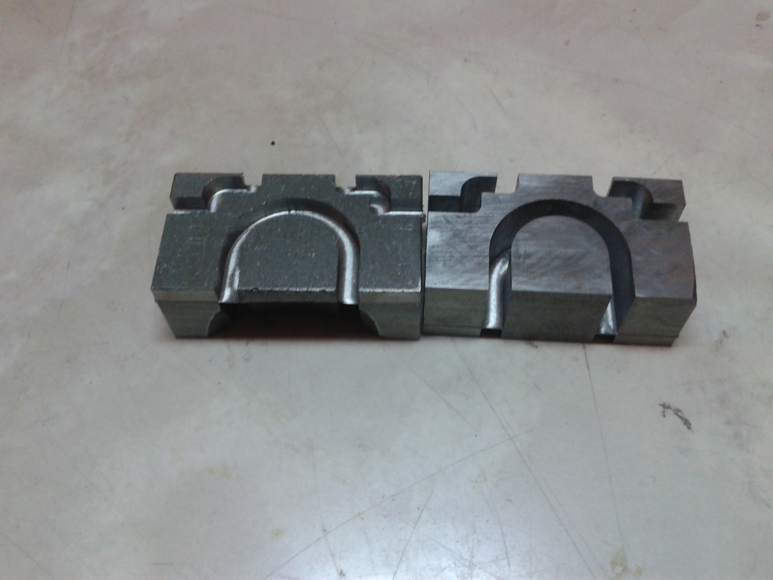

по высоте шиколадки с запасом на перехват,чтоб можно было с двух сторон кулачки пилить.

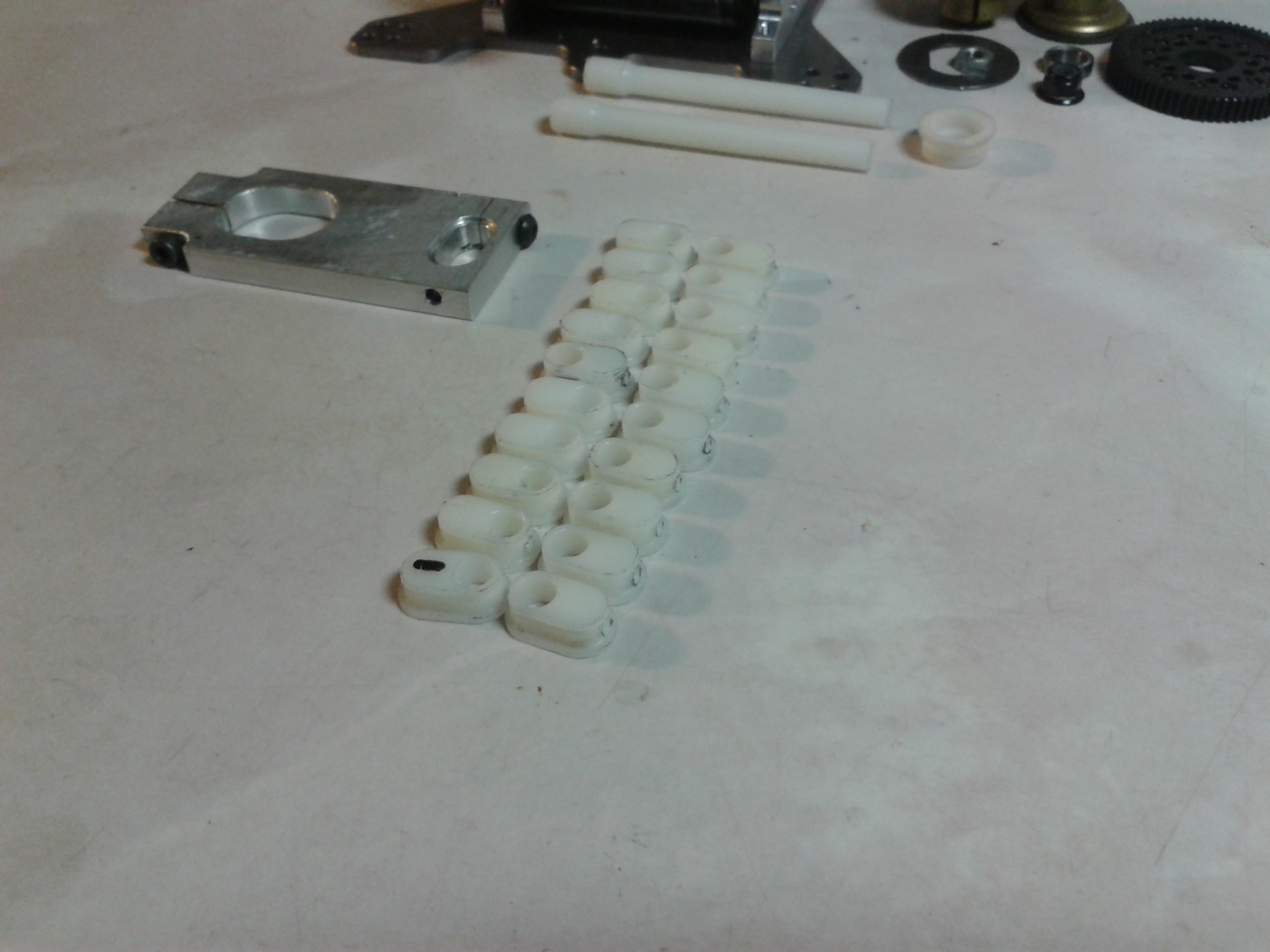

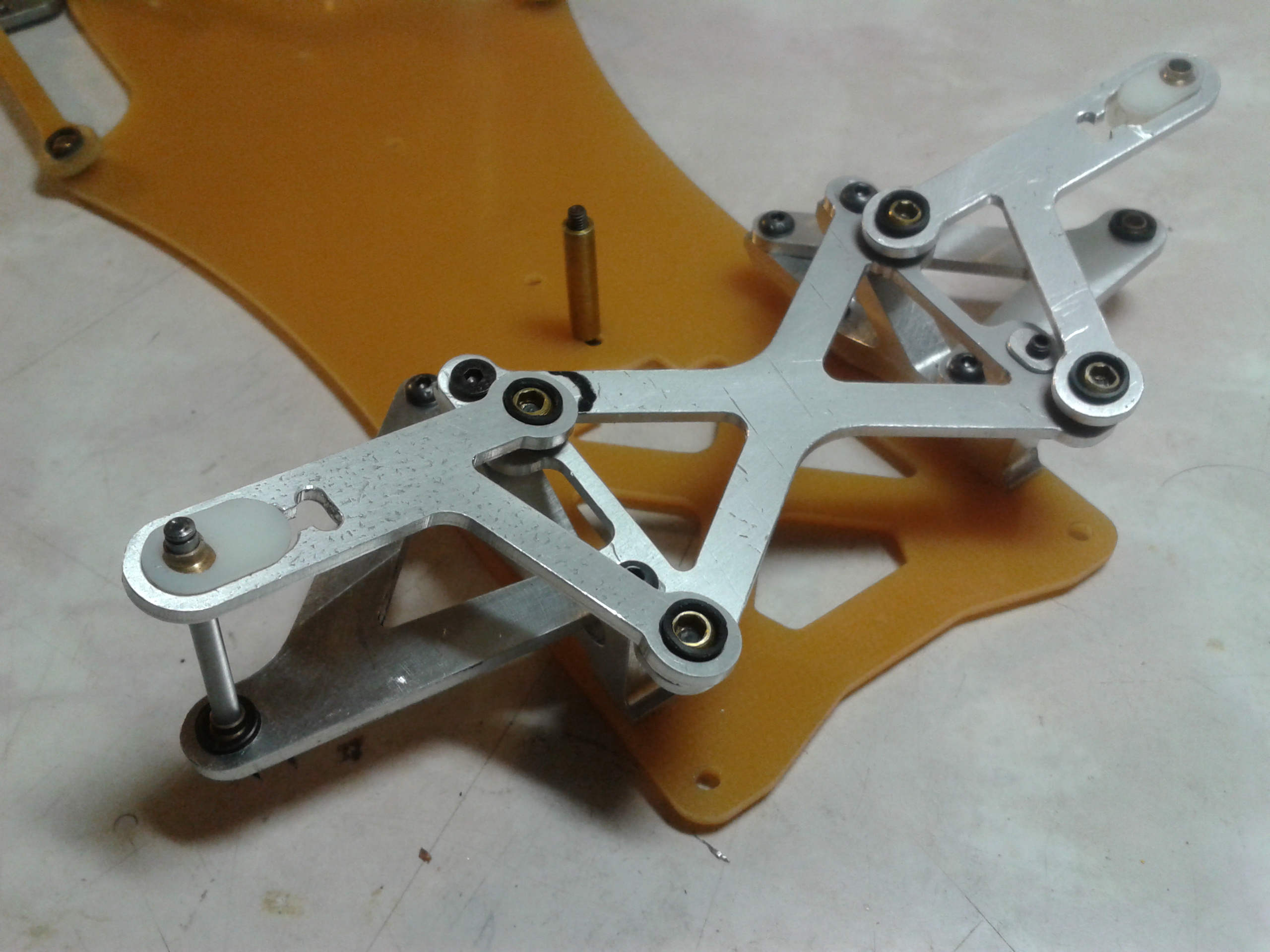

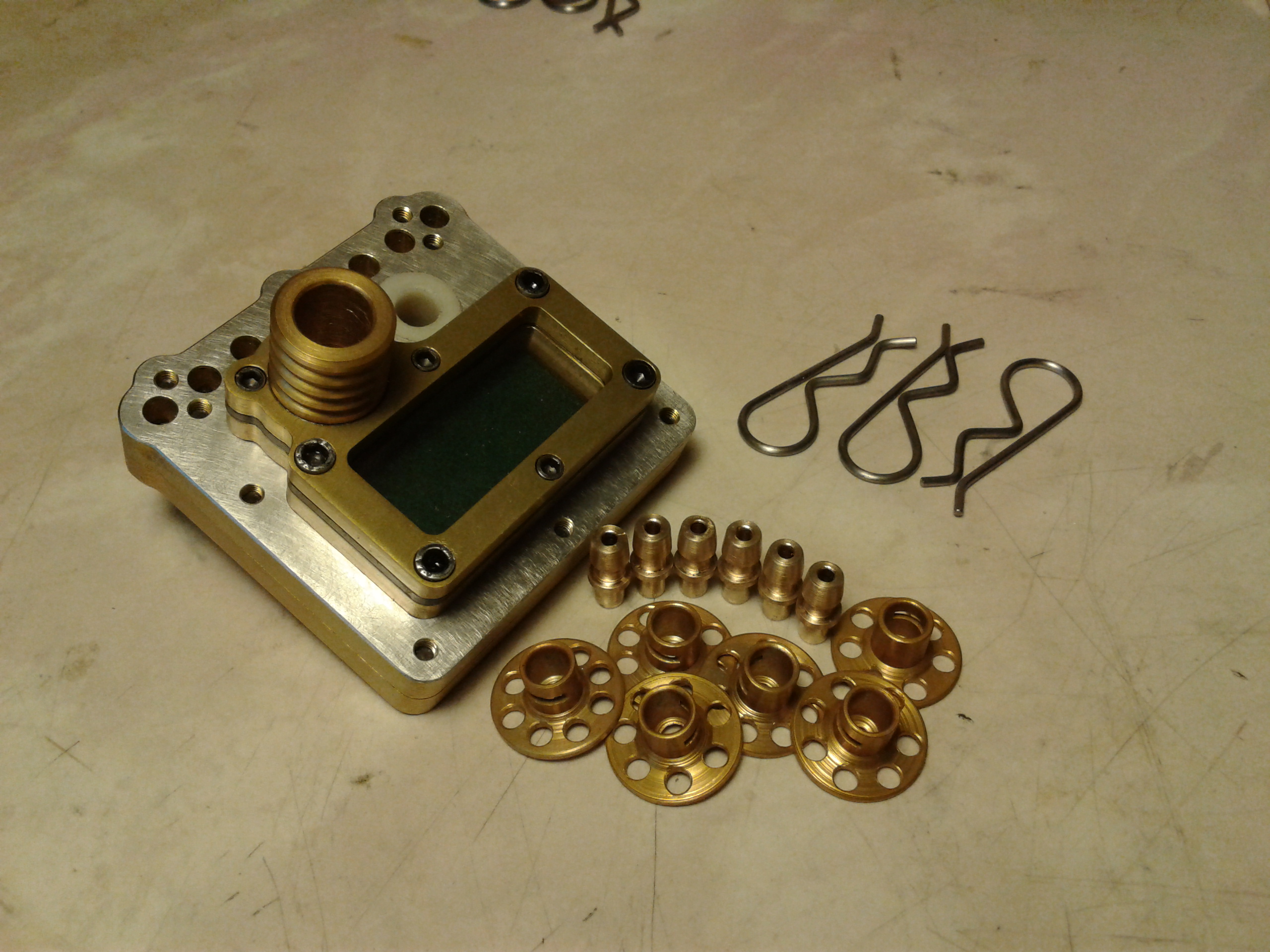

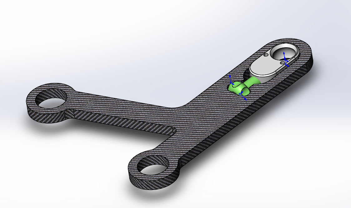

Напилили деталек из капролона для моделек...,завтра ,если успею выложу куды и как вставляются.

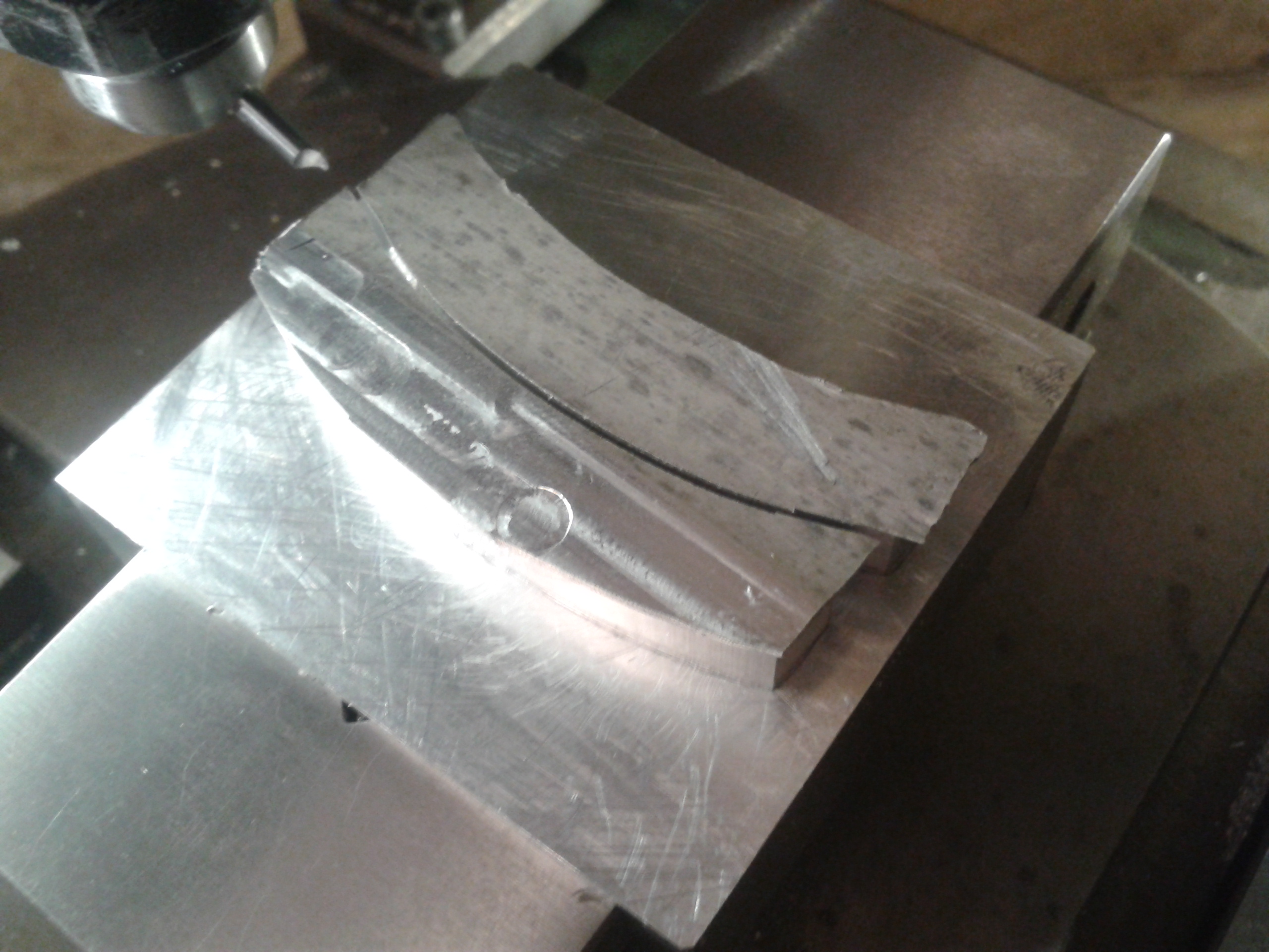

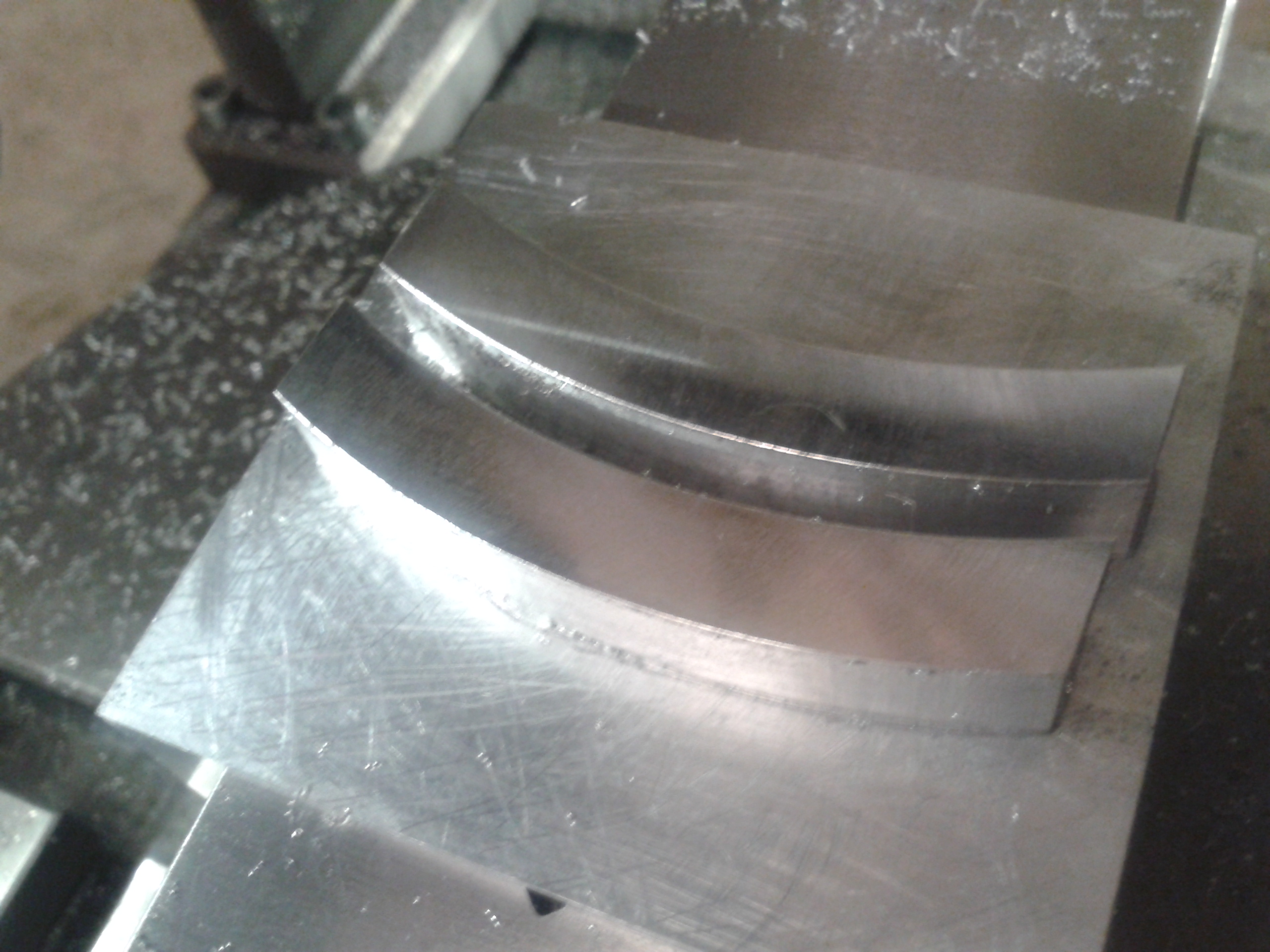

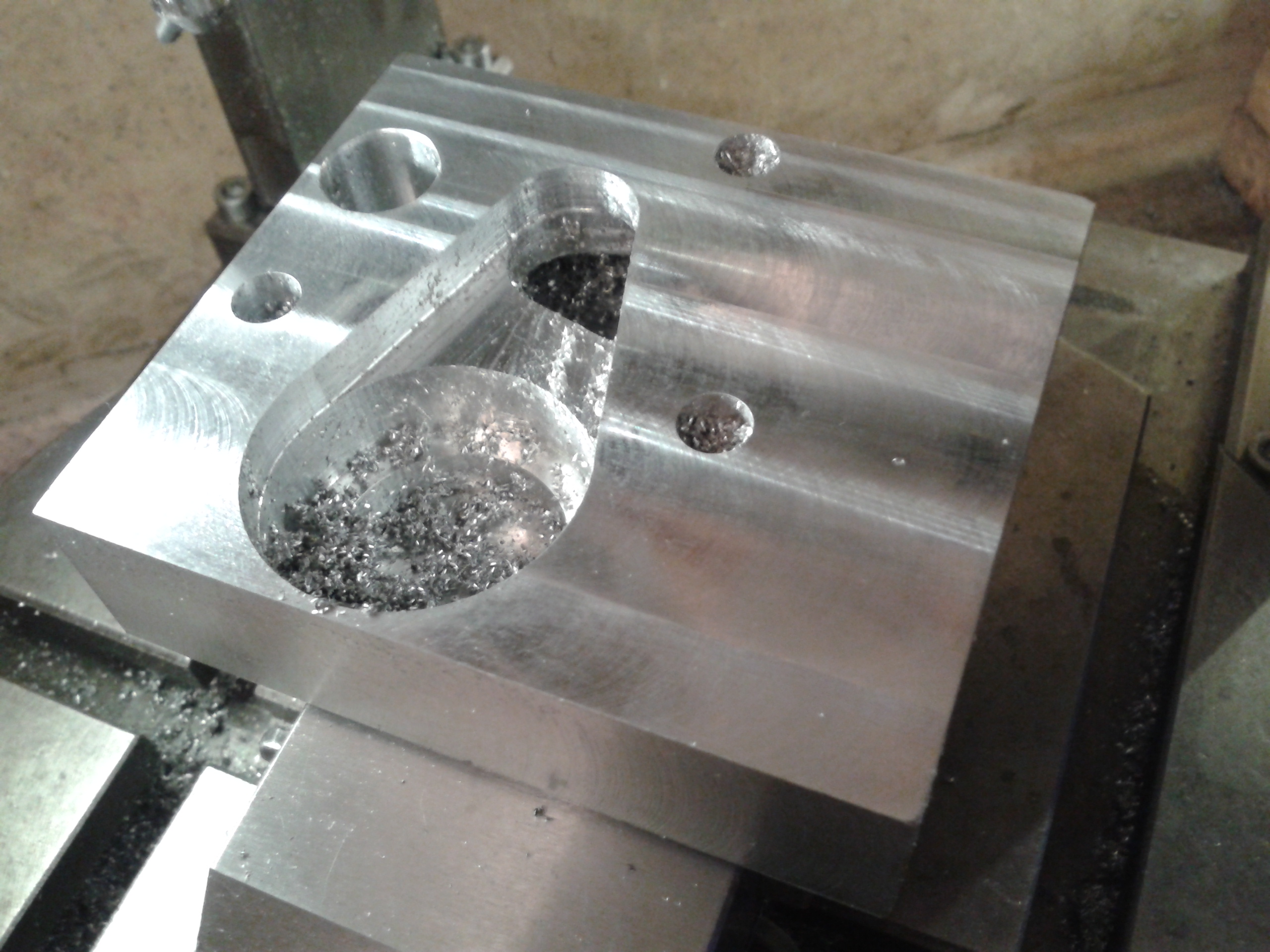

Сегодня попробовали планировать поверхности деталек .Клеены на циакрин. Съем по десятке ,но не более.

Вот так в сборе на модельке

Udjin
Сообщения: 2072
Репутация: 1248
Re: " Мишки гризли""
Сообщение Udjin »
А чем планировал? Шкурилка, круг аль сковородка/балеринка?
Проект "Абсент".
Проект "Бумер".
Проект "Плексар".
Проект "Пропеллер".
Про мои станки есть тут.
Chili
Сообщения: 1222
Репутация: 1074
Откуда: Таганрог
Сообщение Chili »
Сковородкой,балеринкой и летучкой..как тебе удобно :D Один зуб твердосплав (центровки Ф3 мм ). В верхнем левом углу фотки она видна (43 пост). За проход 0.1 уверено и 0.25 спокойно,подача от 120мм . Конкретно эта 30мм поля грызёт . Обороты не ниже 4 -4.5 тысяч. Сталь тоже кушает по 0.1 ,но садится быстро - станок не тянет(люфты в направляющих ). На шпинделе моторчик авиомодельный - аутранер,передатка 1 к 2.5 .

Chili писал(а):Клеены на циакрин
Легко потом оторвалась?
ВК https://vk.com/id353124059
О Боже, дай мне .... пендель!
Chili
Сообщения: 1222
Репутация: 1074
Откуда: Таганрог
Сообщение Chili »
Да,да и циакрин барахло)) пришлось с боков чуточку подливать.Делали детальки до этого и был прикол,так что сначала проверяем держак, потом пилим.

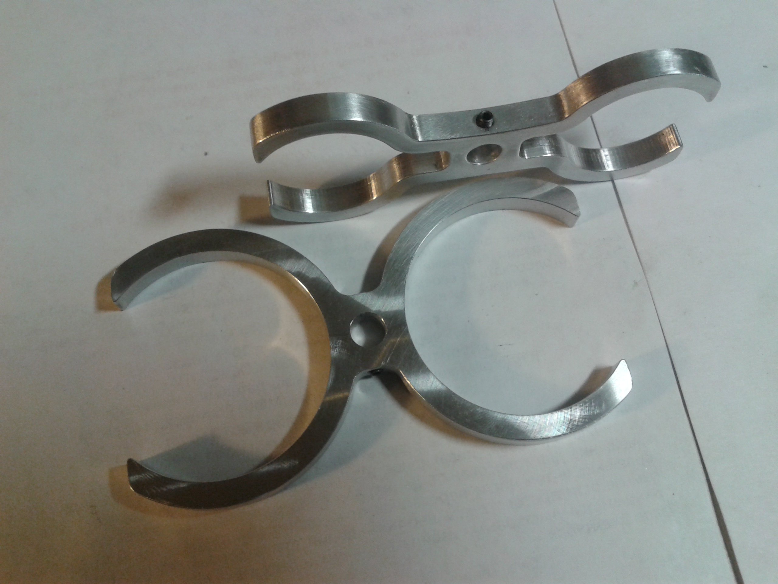

Оказывается - незаменимая вещь -это учебное пособие :hehehe: даже слабенький,но все же помощник :good: Делал "хомуты" для крепления бутылочек под смазку.Жаль ,что материал не д16т :D - нужно все таки примитивной подачей сож заняться.

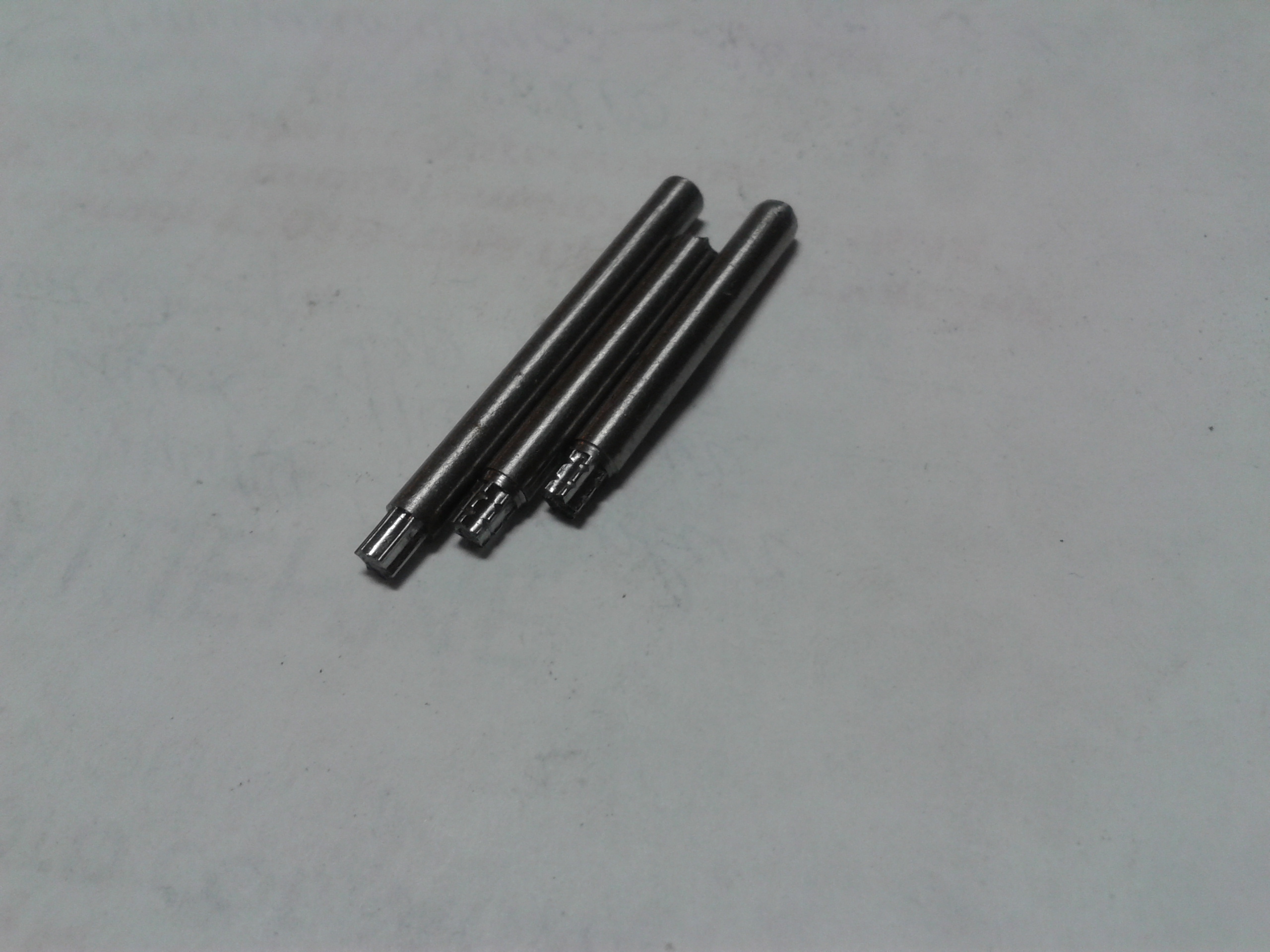

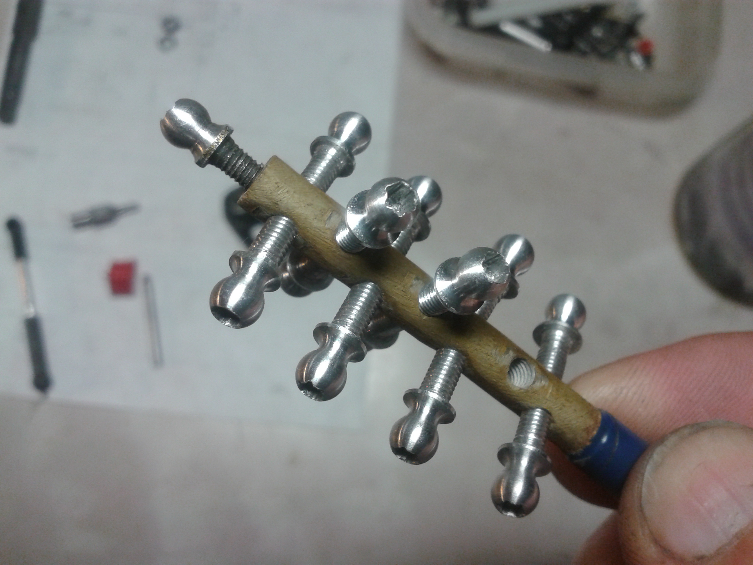

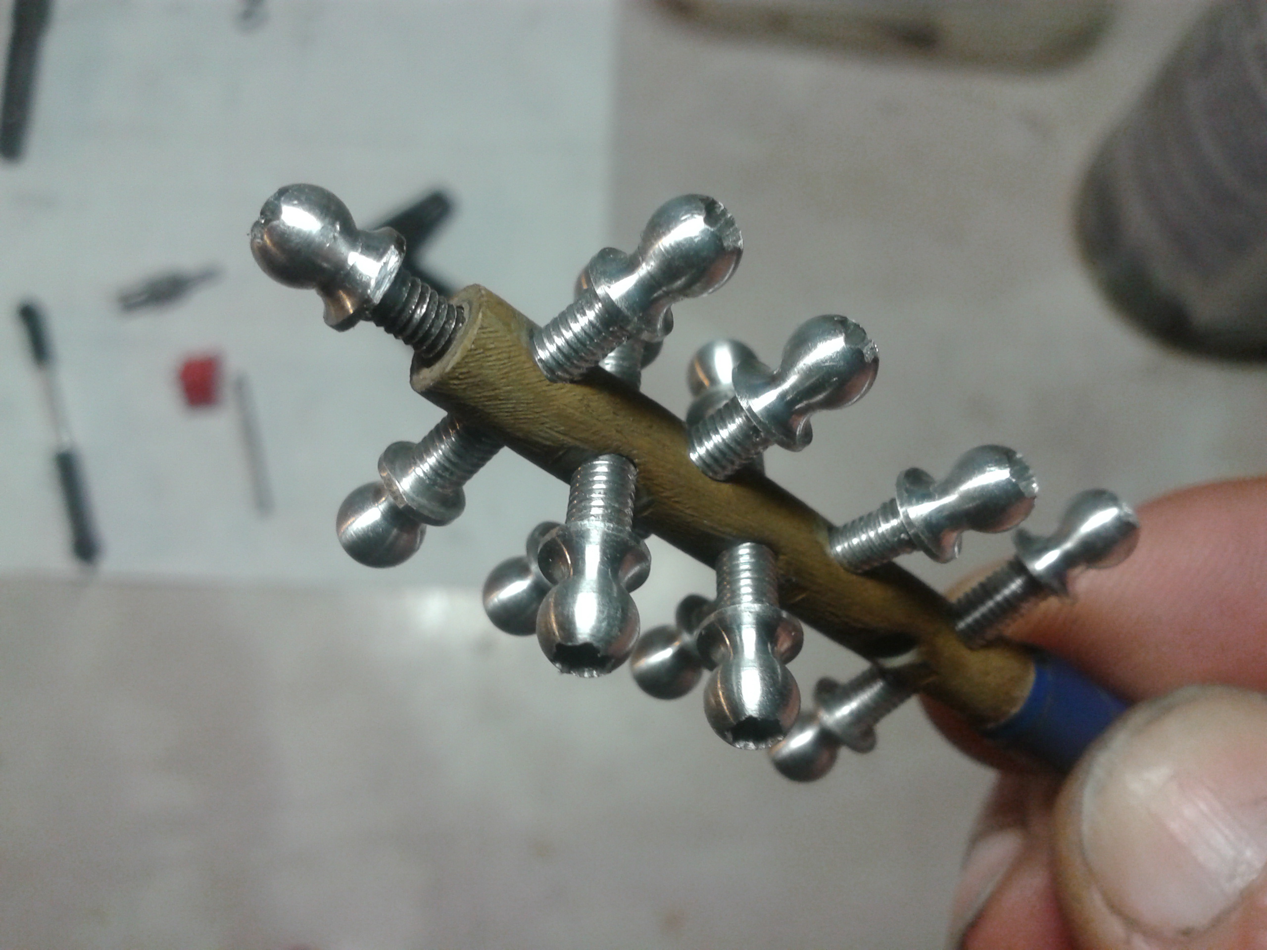

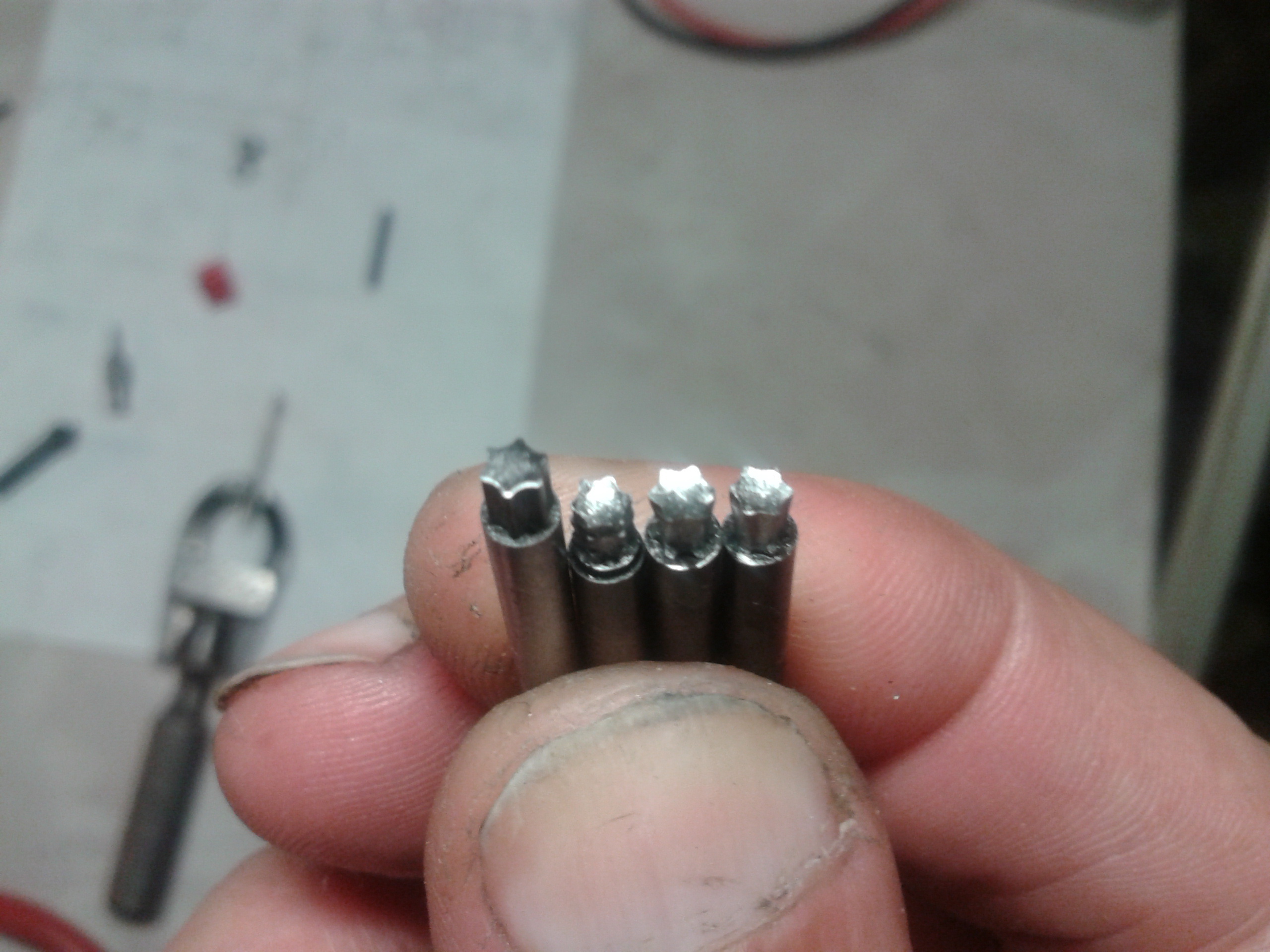

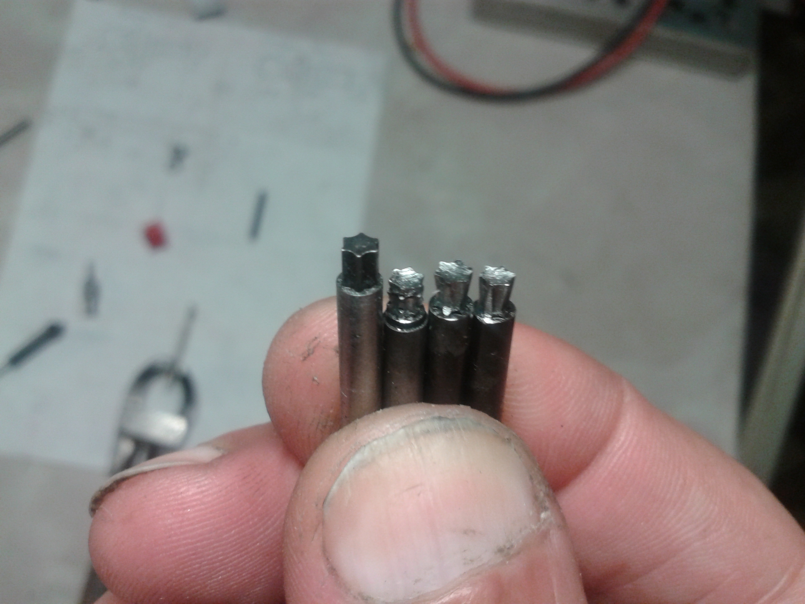

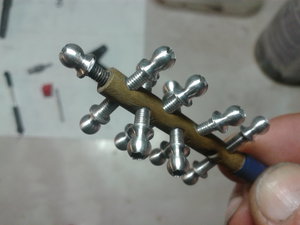

Ну что тут скажешь :wik: - незаменимая вещь этот ЧПУ машина :hehehe: - ну что хош делай ))в моделизме помощник хоть куды. Короче ,понадобилась прошивка торкс т10 (черт его лешего знает, что за абизяна). На русском это примерно наружный 2.75,внутри 2.10 ,ну на первом этапе не принципиально. В алюминиевых шаровых наконечниках (ф4) шили раньше хекс 2мм,но срывы постоянные и так нежно ,нежно уже задрало....вот брательник сбацал,а я помогаю :hehehe:

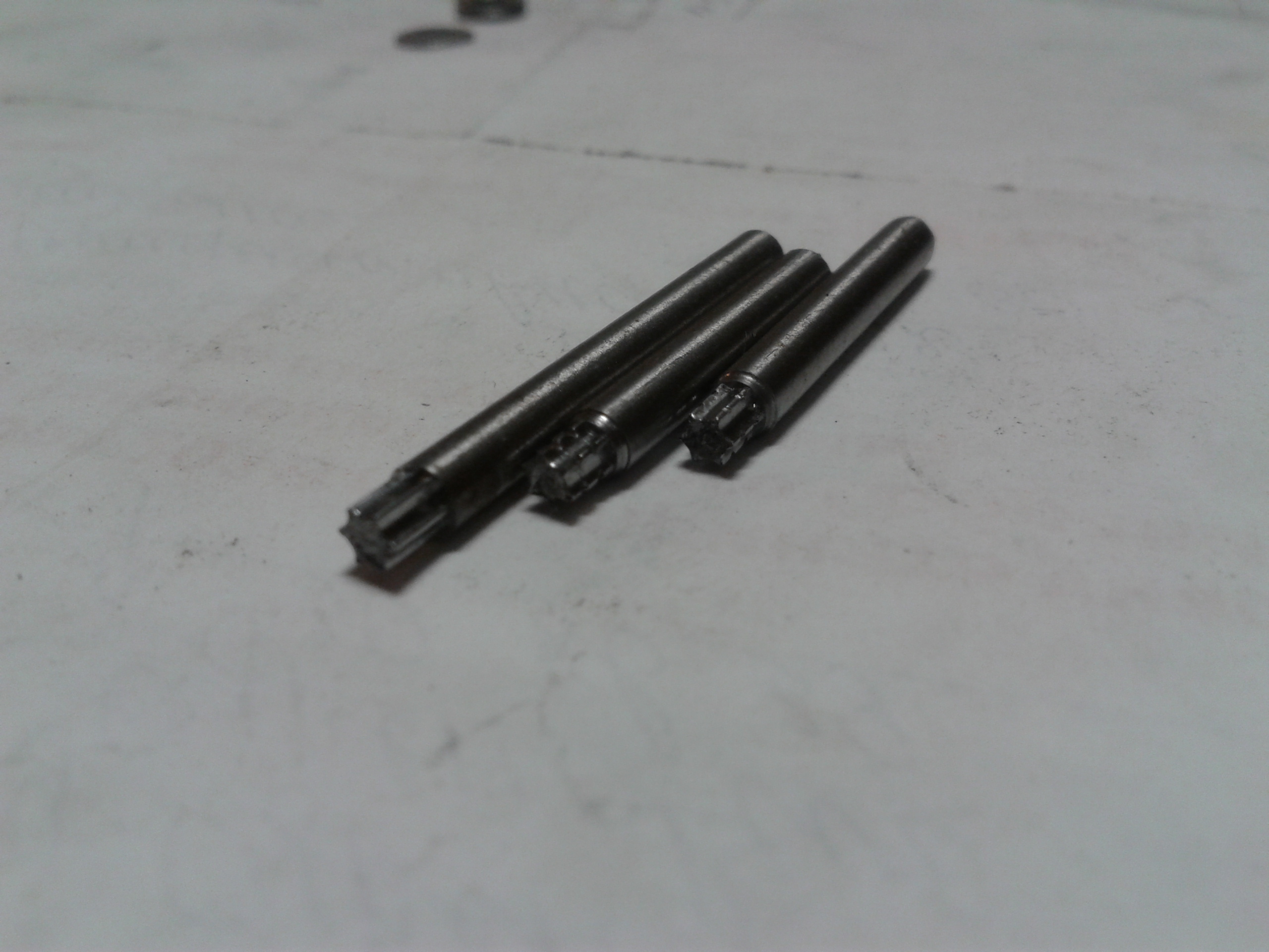

Сегодня сделали еще пару прошивок (на всякий случай) ,обнизил "затылки" и прошили.правда вручную,т.к. токарный отсутствует.
Если сегодня брат шары проточит ,то выложу фотки готовых изделий

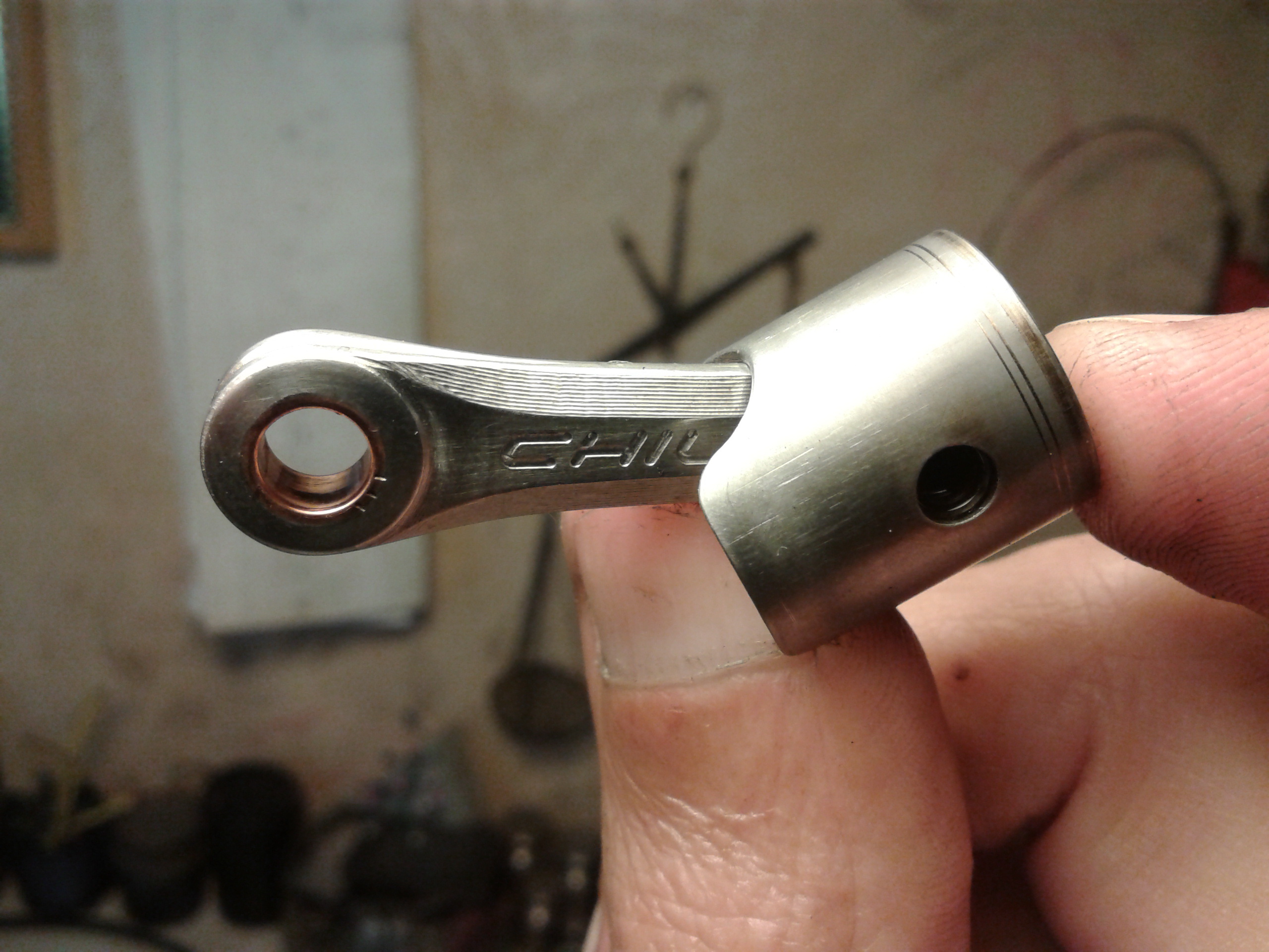

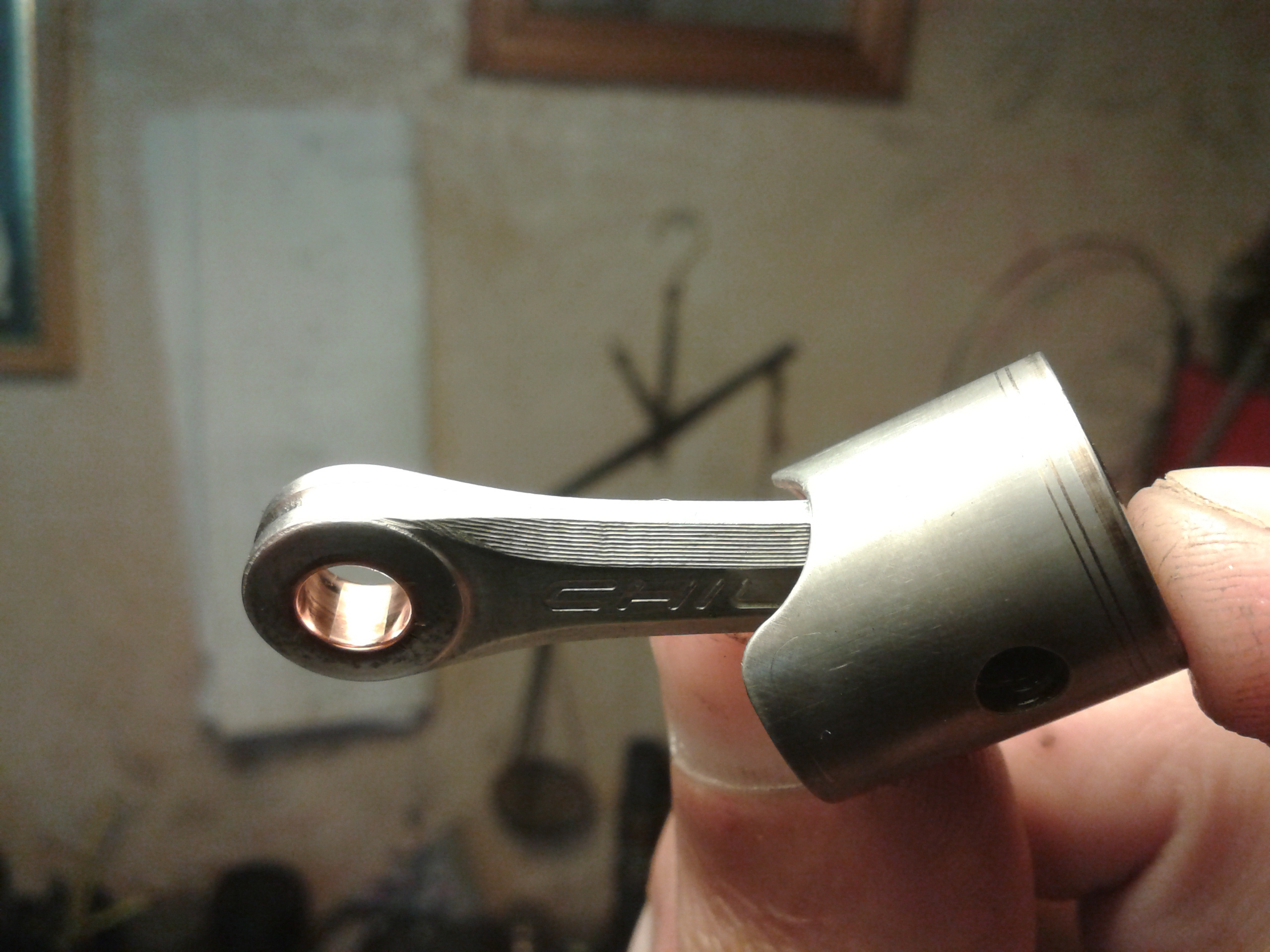

Просто хвастаюсь)).. Шатун прошел час и еще живой,с новым материалом втулок заметно полегчало на сердце :hehehe:

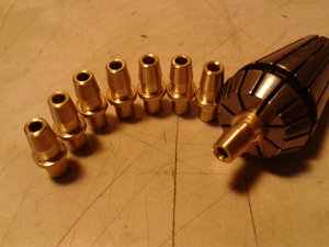

Поправил конуса на штуцерах,благо,на чпу " адна секонда". Зажимал за хвост (5мм),ну и чтоб не вырвало, вставлял чоп в цангу с обратной стороны. Лануть показалась "вредной", когда точил на ижачке. На чпу все ,как в сказке :good:

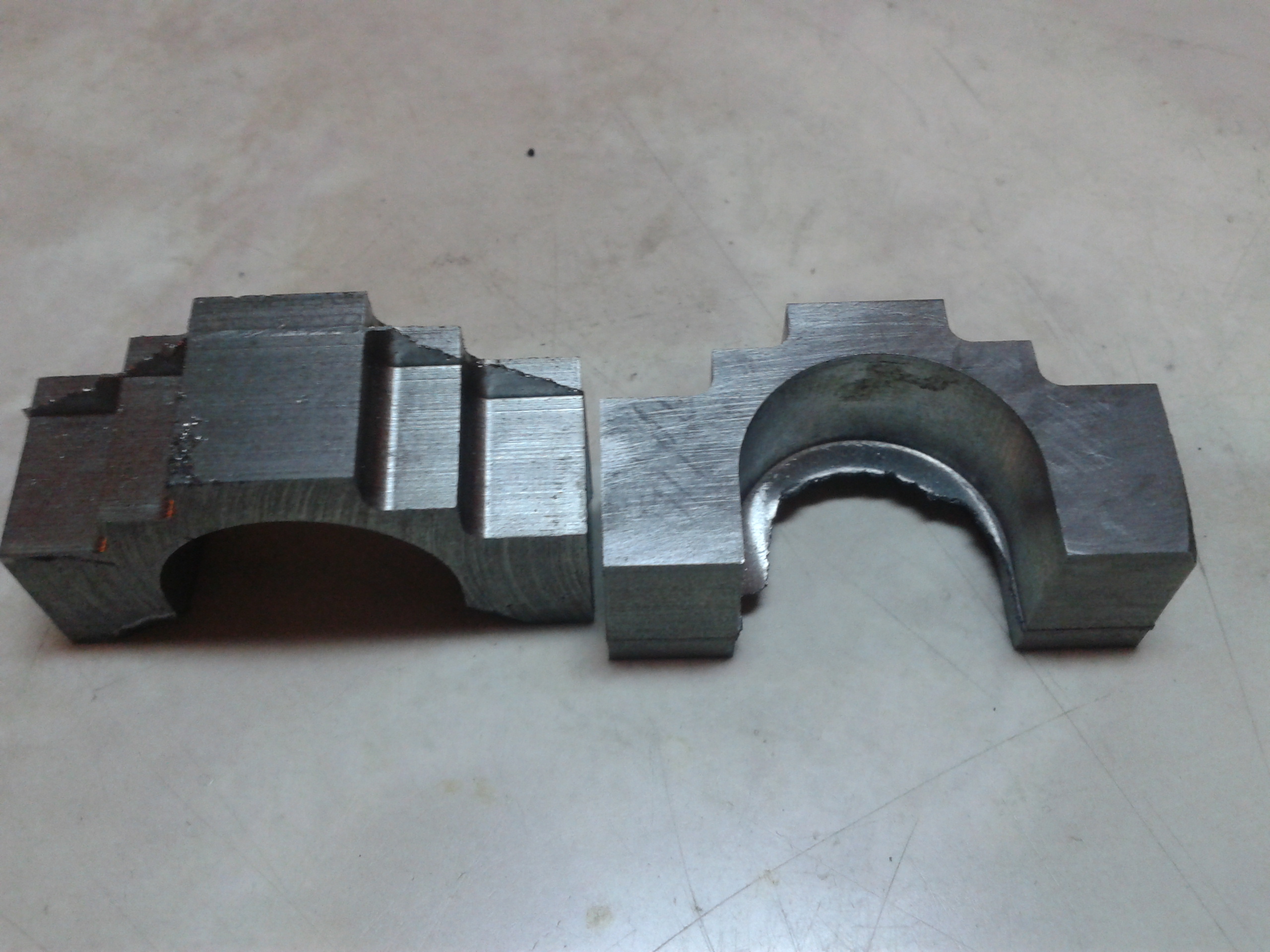

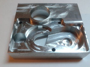

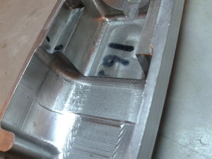

...сегодня чугун попался под фрезу 4мм. Высота заготовки 18мм,сделал с перестановкой в тисках. Не было желания городить приспособу .Скорость 120 ,обормоты в районе 3 тысяч,фреза трехзубая твердосплавная.

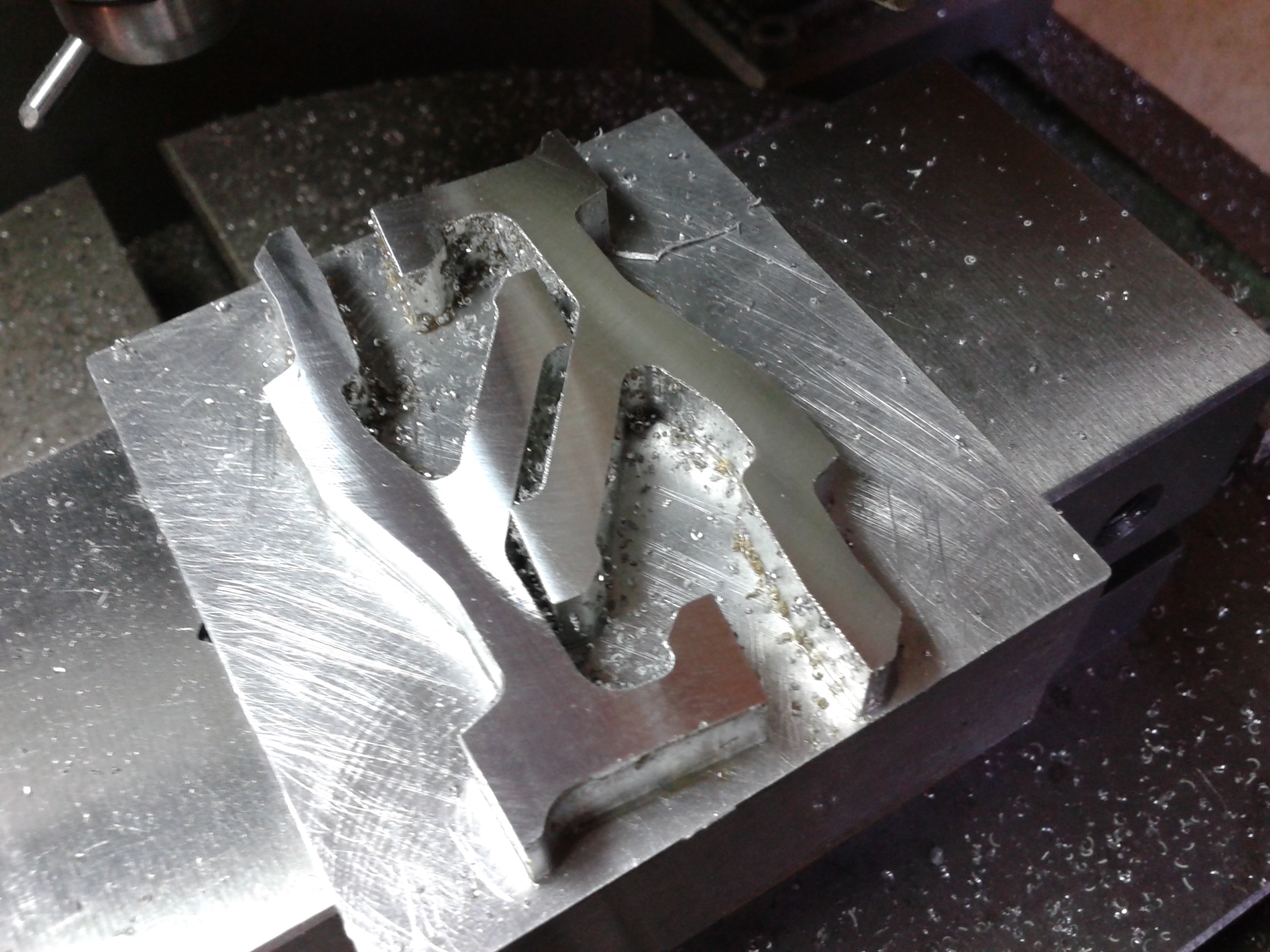

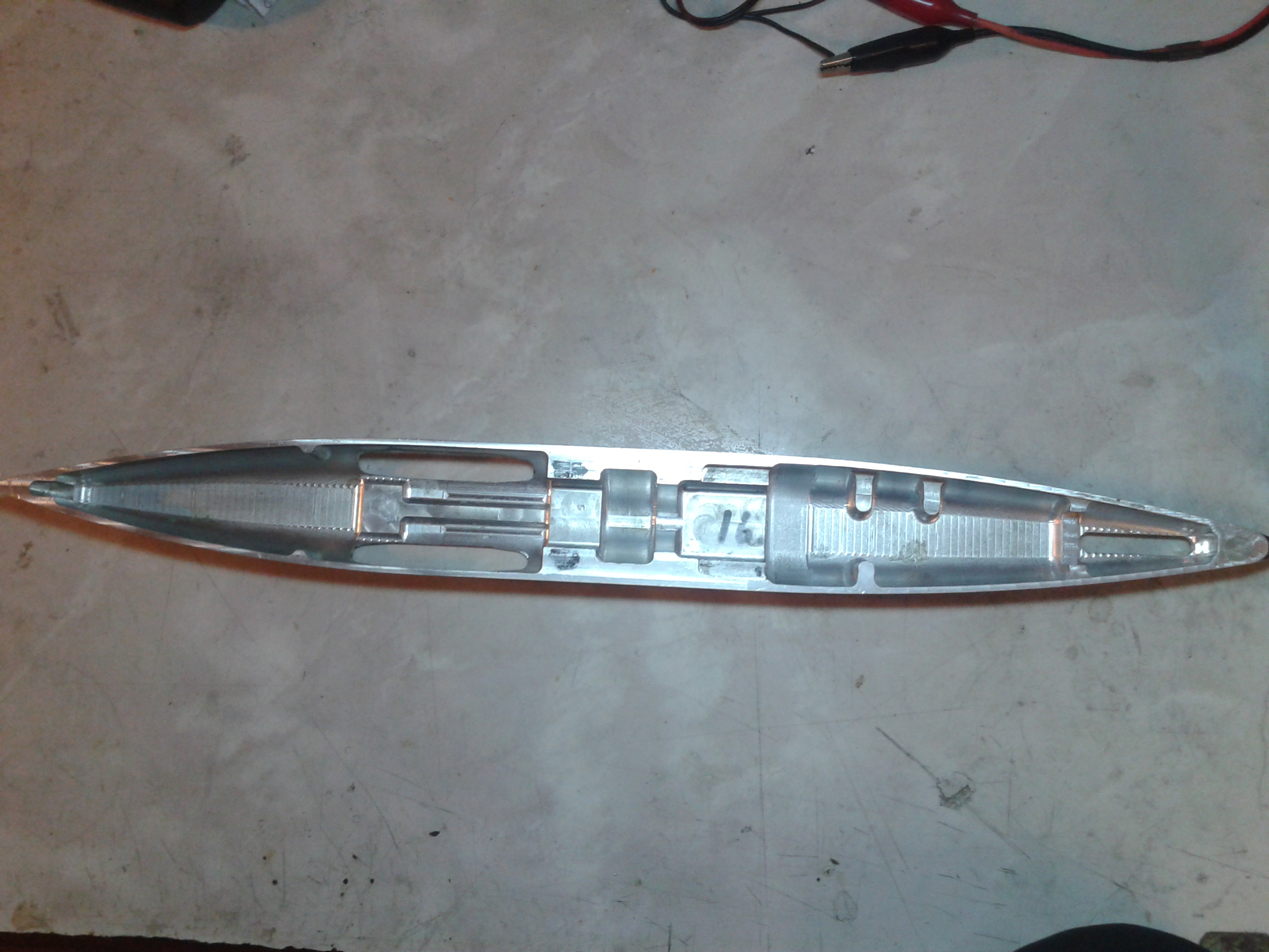

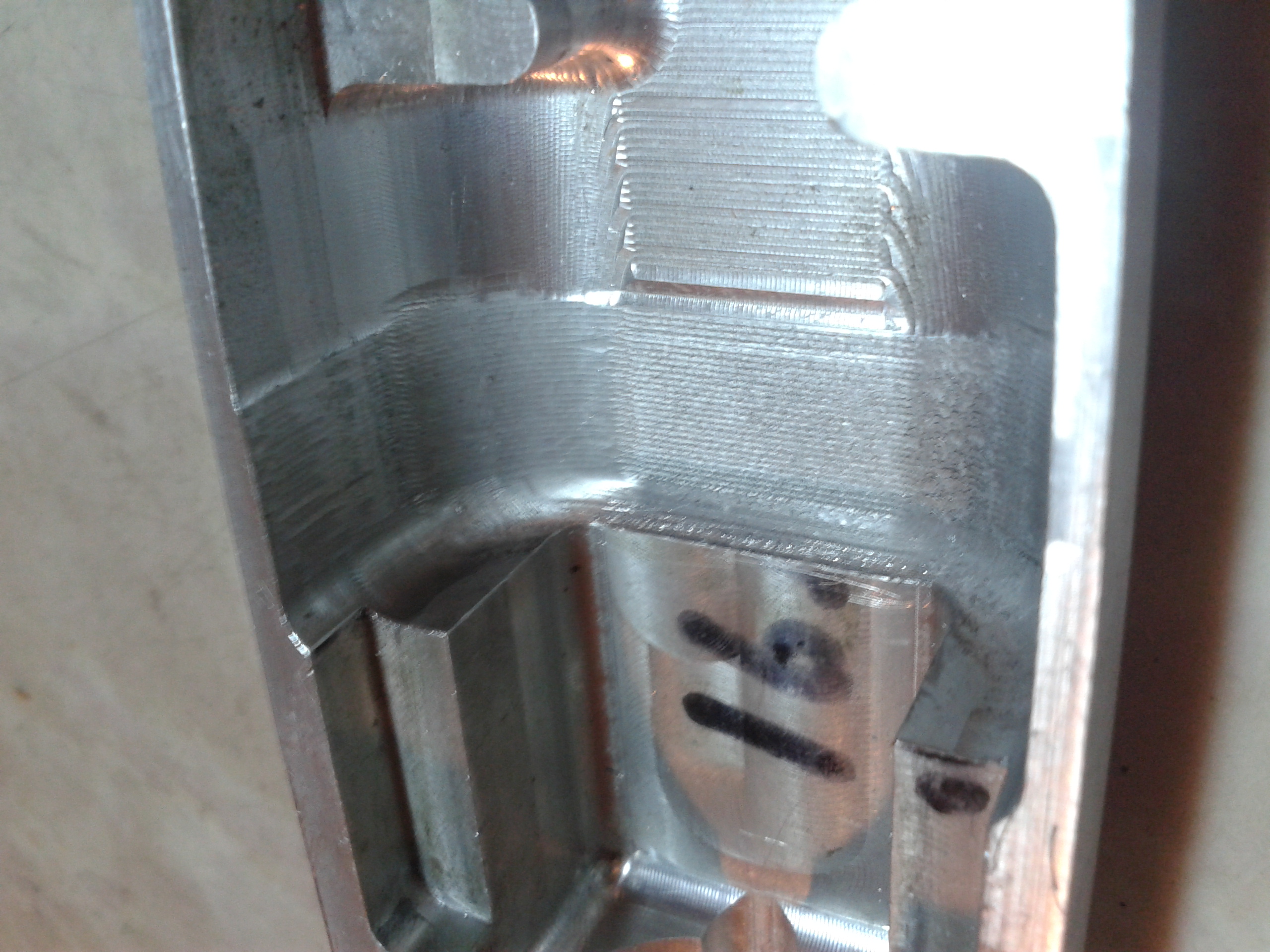

Фрезернул другу моделисту карман в модели(гоночная модель). Ай прямо без чистовой....фрезу двухзубую восьмерку дал он ,быстрорез под сферу заправленный в ручную.В общем от своего учебного пособия не жду чистоты при большом съеме. подача 120 оборот 4-4.5 тысяч. Прогу писал вручную,один кадр и размножил :hehehe: с шагом по 0.5мм.

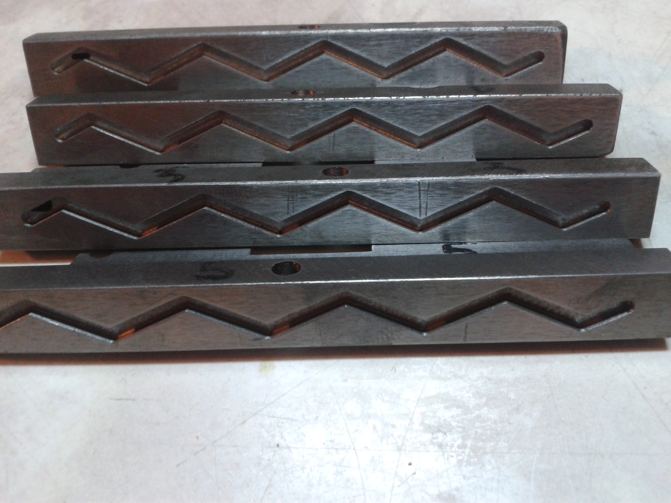

Немного змеюк к станку... если успею на неделе, выложу результат в профильной теме.

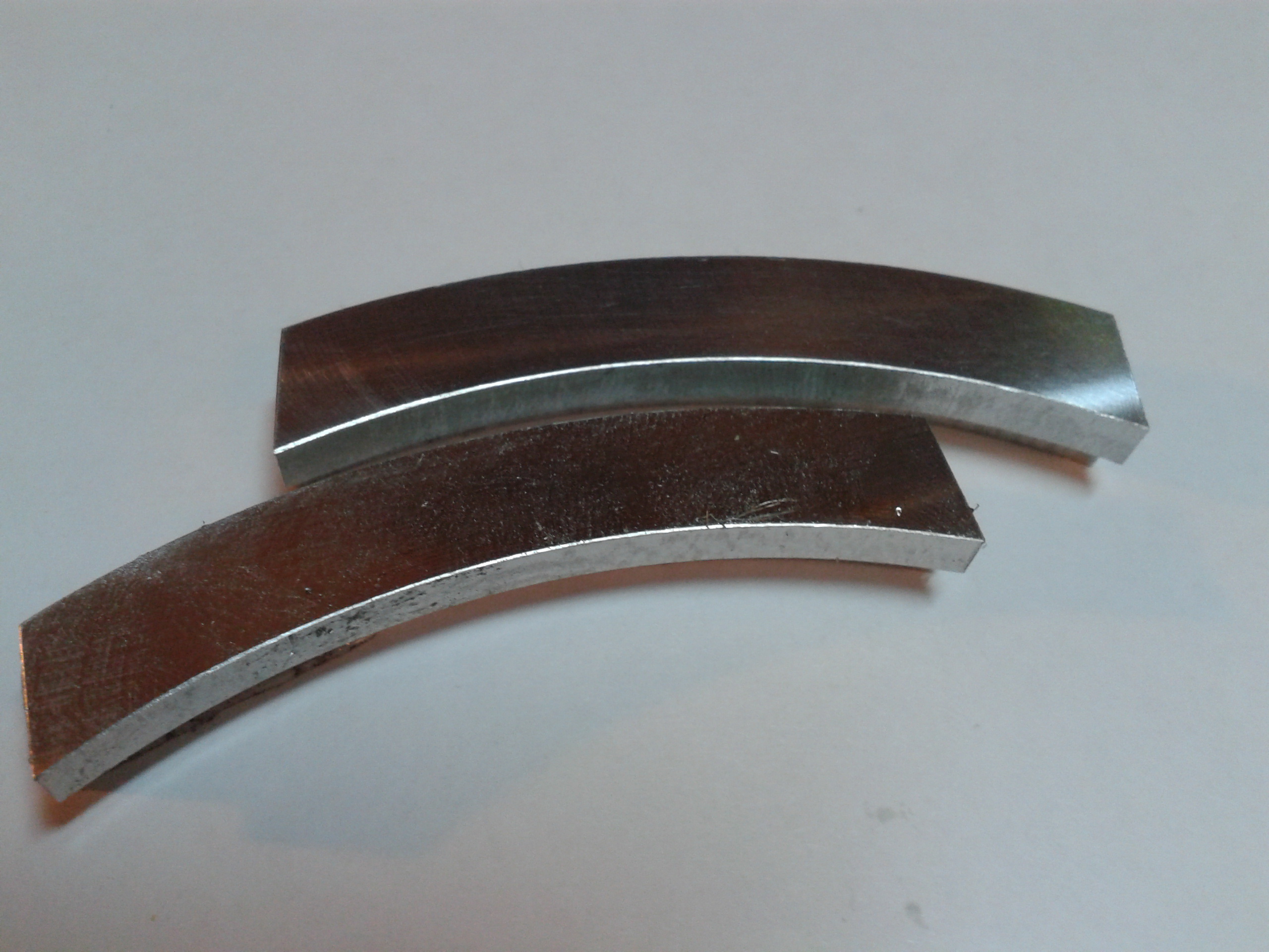

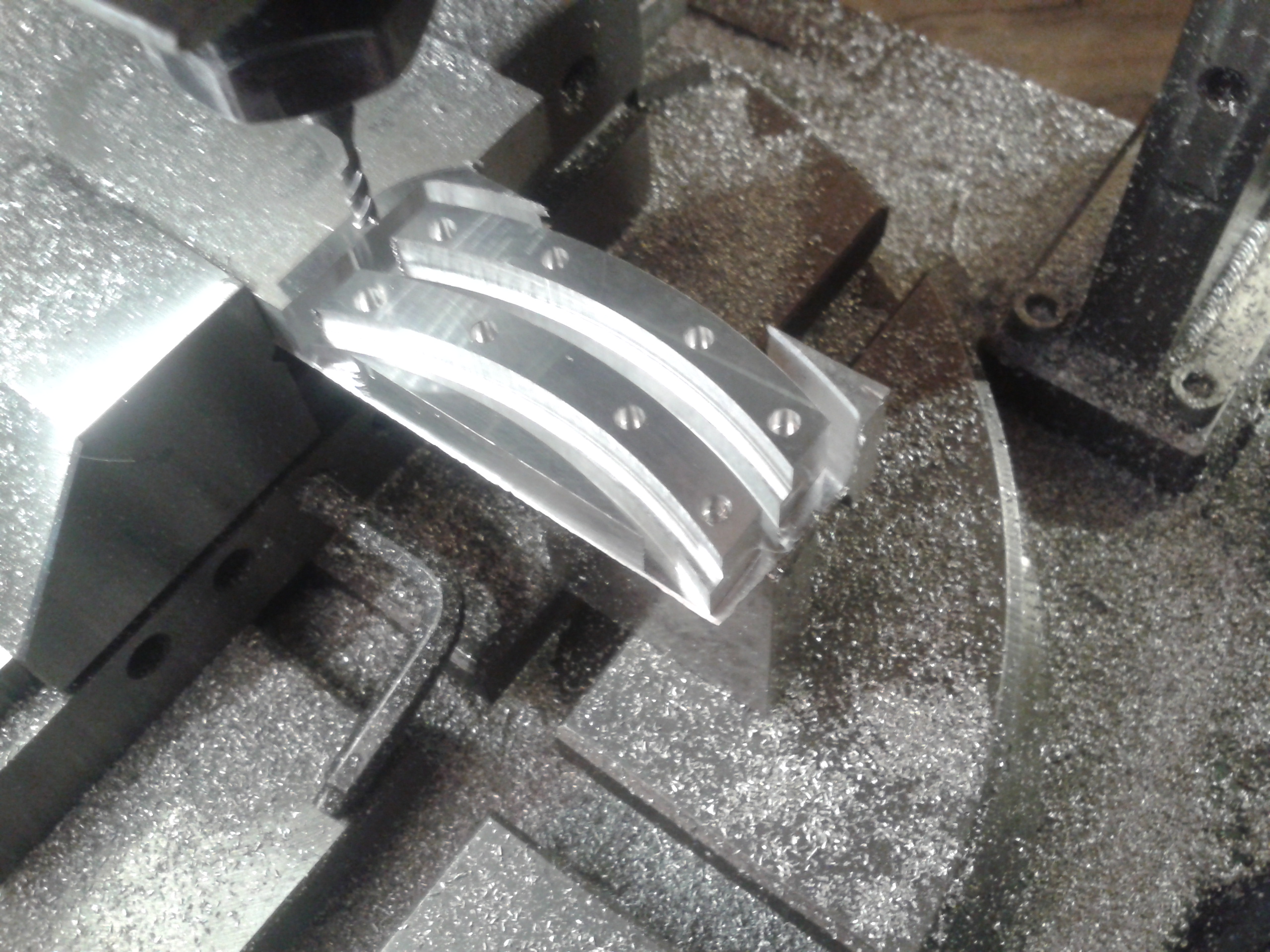

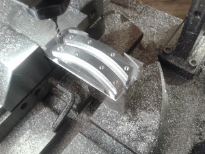

Погрыз немного д16,не было под рукой листового нужной толщины и размера,ну и ...взял уголок,зажмал ат души в тиски и погнали наши городских :hehehe:

клеил на циакрин,по 0.5 съем на глубину (6529 просмотров) <a class='original' href='./download/file.php?id=154153&mode=view' target=_blank>Загрузить оригинал (1.05 МБ)</a>
