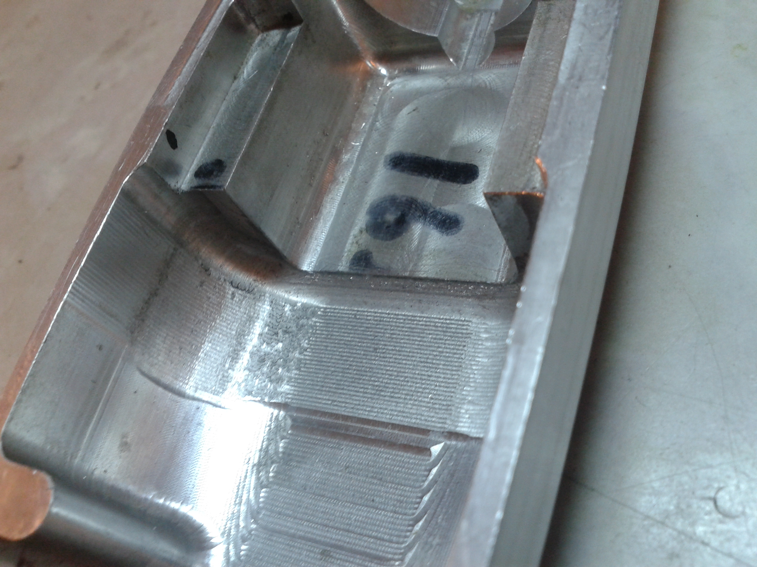

Сегодня попробовали планировать поверхности деталек .Клеены на циакрин. Съем по десятке ,но не более.

Сковородкой,балеринкой и летучкой..как тебе удобно :D Один зуб твердосплав (центровки Ф3 мм ). В верхнем левом углу фотки она видна (43 пост). За проход 0.1 уверено и 0.25 спокойно,подача от 120мм . Конкретно эта 30мм поля грызёт . Обороты не ниже 4 -4.5 тысяч. Сталь тоже кушает по 0.1 ,но садится быстро - станок не тянет(люфты в направляющих ). На шпинделе моторчик авиомодельный - аутранер,передатка 1 к 2.5 .

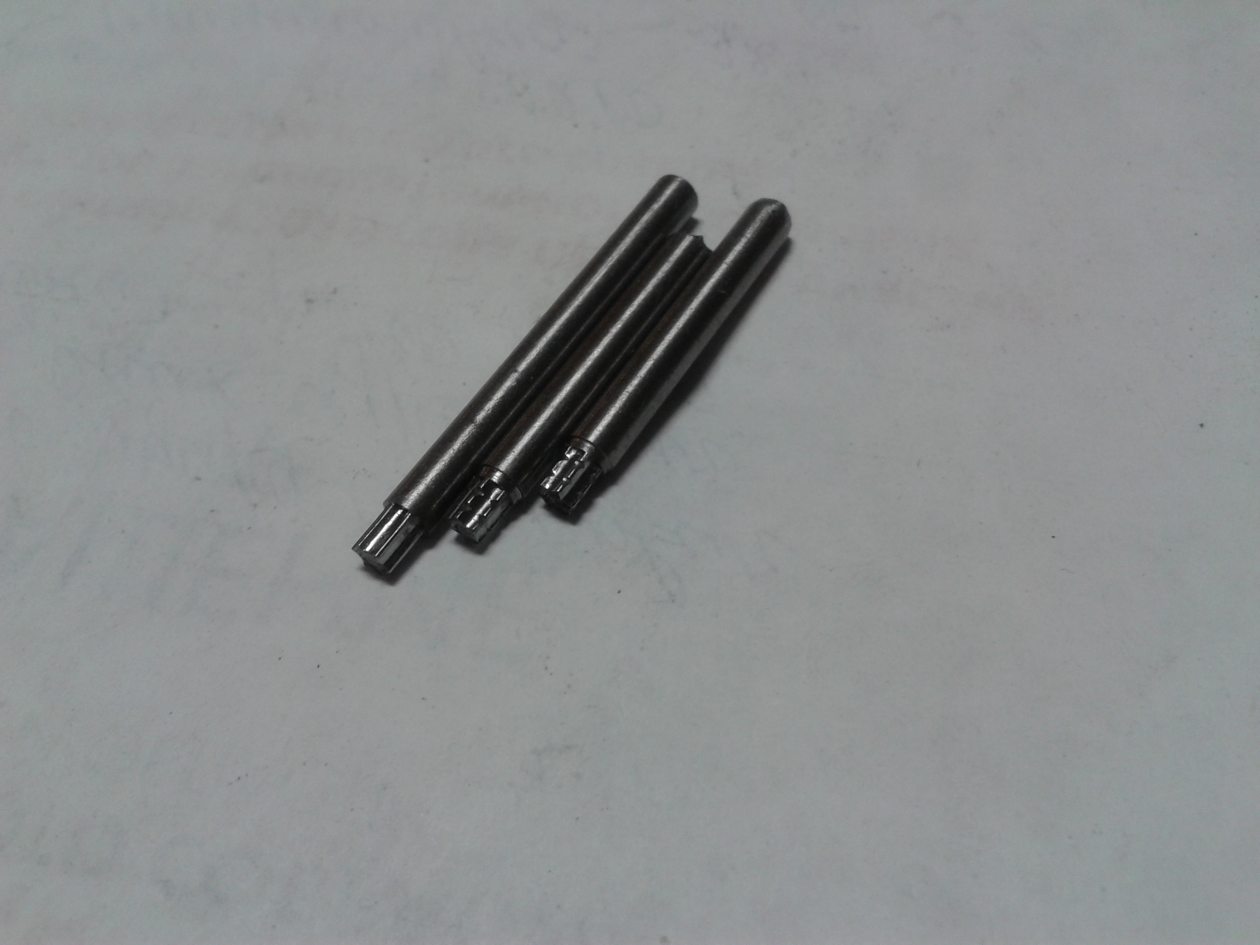

Ну что тут скажешь :wik: - незаменимая вещь этот ЧПУ машина :hehehe: - ну что хош делай ))в моделизме помощник хоть куды. Короче ,понадобилась прошивка торкс т10 (черт его лешего знает, что за абизяна). На русском это примерно наружный 2.75,внутри 2.10 ,ну на первом этапе не принципиально. В алюминиевых шаровых наконечниках (ф4) шили раньше хекс 2мм,но срывы постоянные и так нежно ,нежно уже задрало....вот брательник сбацал,а я помогаю :hehehe:

Сегодня сделали еще пару прошивок (на всякий случай) ,обнизил "затылки" и прошили.правда вручную,т.к. токарный отсутствует.

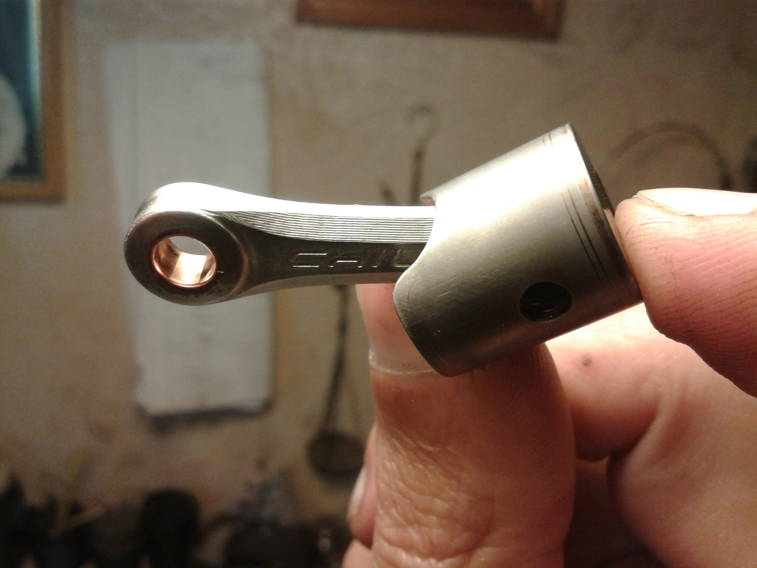

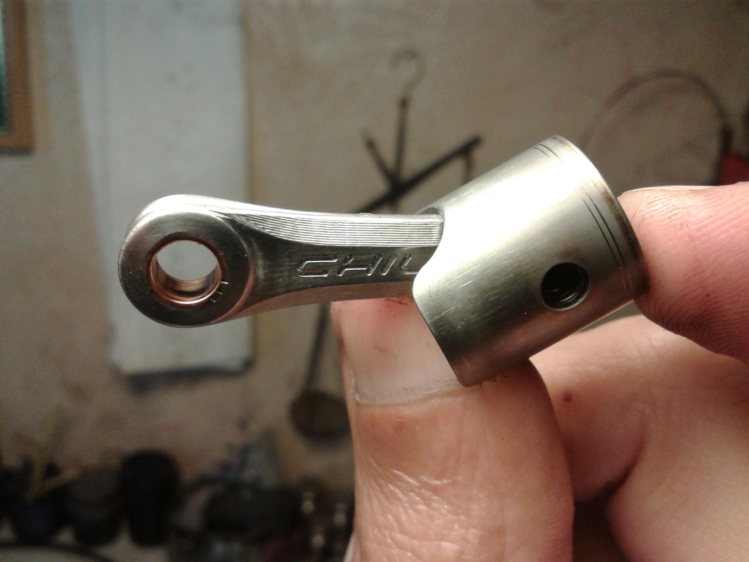

Просто хвастаюсь)).. Шатун прошел час и еще живой,с новым материалом втулок заметно полегчало на сердце :hehehe:

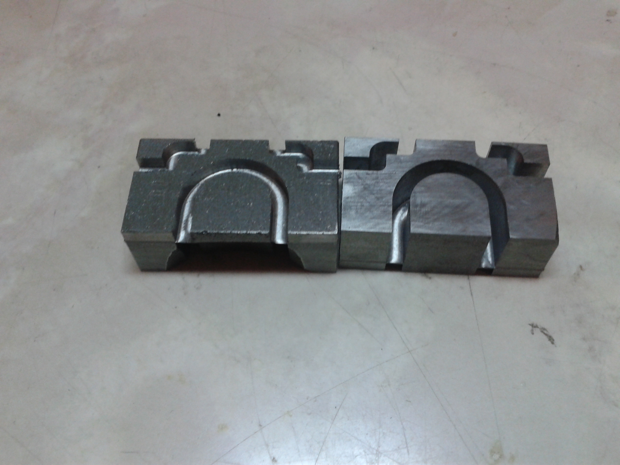

...сегодня чугун попался под фрезу 4мм. Высота заготовки 18мм,сделал с перестановкой в тисках. Не было желания городить приспособу .Скорость 120 ,обормоты в районе 3 тысяч,фреза трехзубая твердосплавная.
