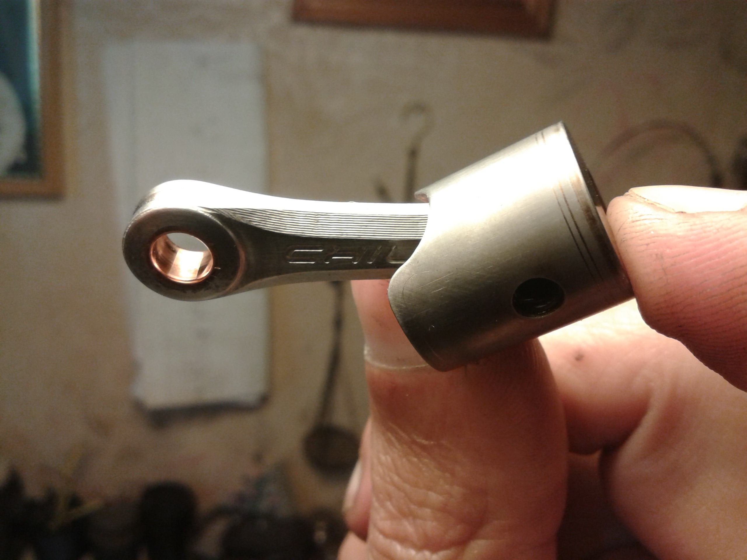

Просто хвастаюсь)).. Шатун прошел час и еще живой,с новым материалом втулок заметно полегчало на сердце :hehehe:
Фото-0586.jpg (7459 просмотров) <a class='original' href='./download/file.php?id=148190&sid=d271afc8e1d86d7b29a3cafa1230db6b&mode=view' target=_blank>Загрузить оригинал (948.14 КБ)</a>

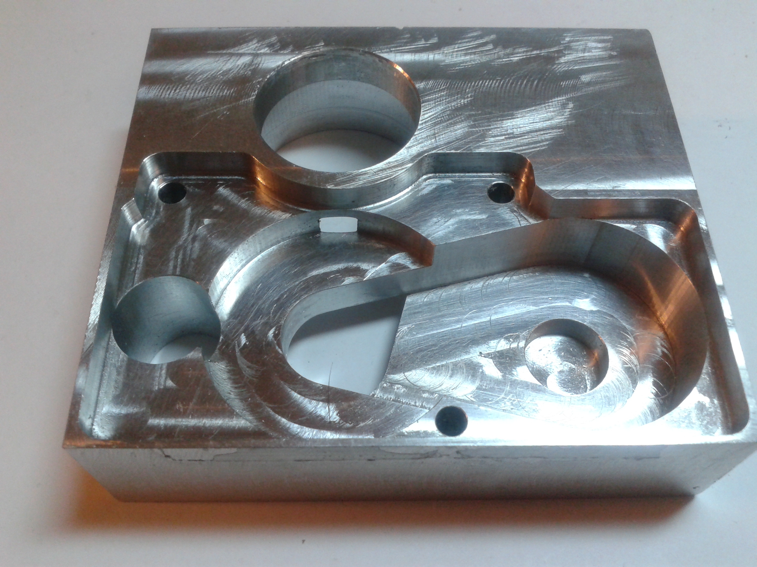

...сегодня чугун попался под фрезу 4мм. Высота заготовки 18мм,сделал с перестановкой в тисках. Не было желания городить приспособу .Скорость 120 ,обормоты в районе 3 тысяч,фреза трехзубая твердосплавная.
Фото-0610.jpg (7045 просмотров) <a class='original' href='./download/file.php?id=152457&sid=d271afc8e1d86d7b29a3cafa1230db6b&mode=view' target=_blank>Загрузить оригинал (993.78 КБ)</a>

Фрезернул другу моделисту карман в модели(гоночная модель). Ай прямо без чистовой....фрезу двухзубую восьмерку дал он ,быстрорез под сферу заправленный в ручную.В общем от своего учебного пособия не жду чистоты при большом съеме. подача 120 оборот 4-4.5 тысяч. Прогу писал вручную,один кадр и размножил :hehehe: с шагом по 0.5мм.
Фото-0613.jpg (6847 просмотров) <a class='original' href='./download/file.php?id=152995&sid=d271afc8e1d86d7b29a3cafa1230db6b&mode=view' target=_blank>Загрузить оригинал (1.08 МБ)</a>
