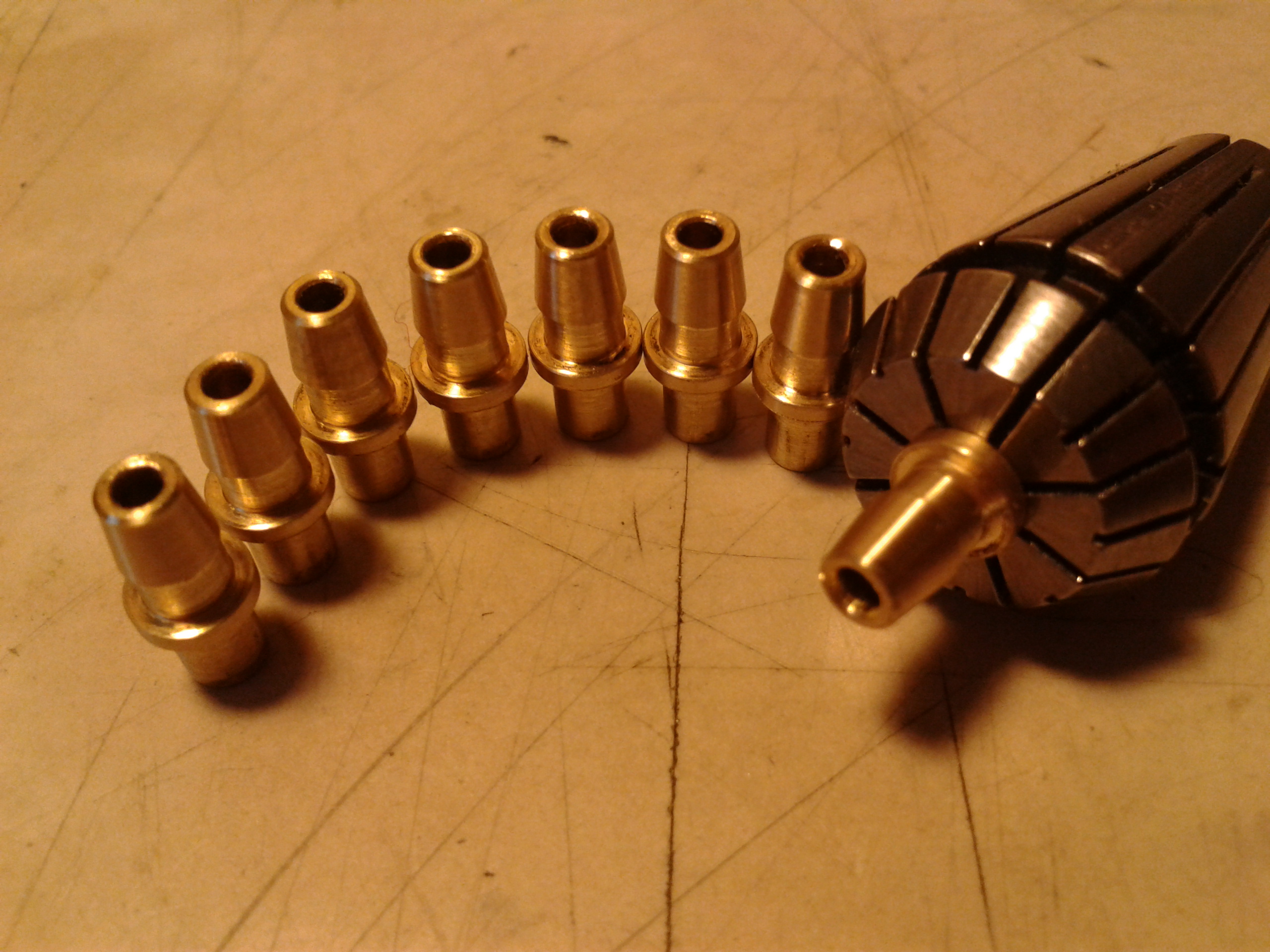

Поправил конуса на штуцерах,благо,на чпу " адна секонда". Зажимал за хвост (5мм),ну и чтоб не вырвало, вставлял чоп в цангу с обратной стороны. Лануть показалась "вредной", когда точил на ижачке. На чпу все ,как в сказке :good:

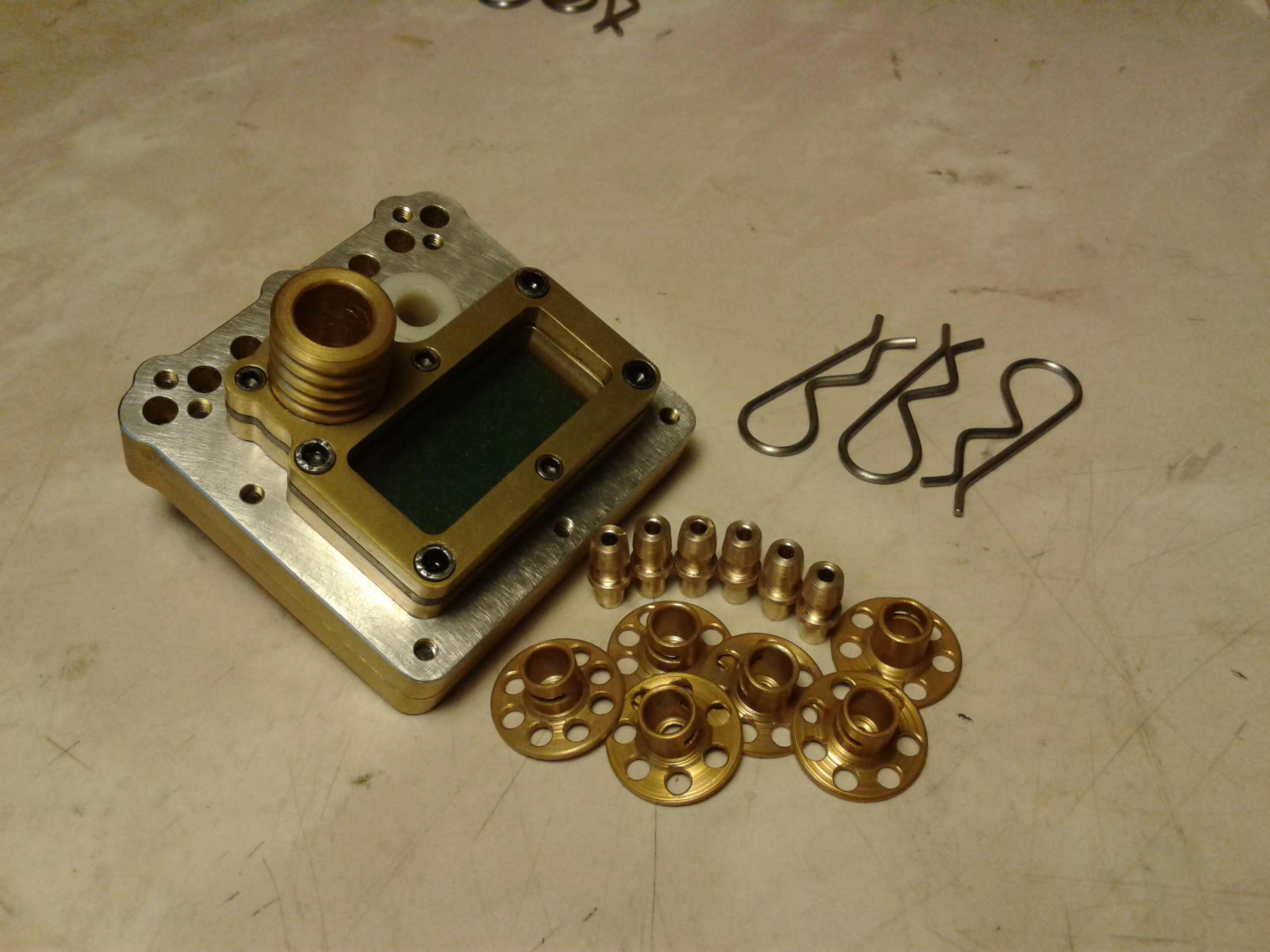

Погрыз немного д16,не было под рукой листового нужной толщины и размера,ну и ...взял уголок,зажмал ат души в тиски и погнали наши городских :hehehe:
