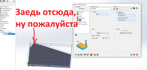

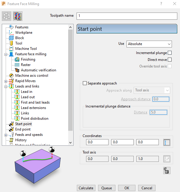

Подскажите пожалуйста как в солидкаме реализовать аналог "Start point" из powermill вот для такой траетории?
Я хочу чтобы фреза заехала снаружи сверху.
pm.png (7102 просмотра) <a class='original' href='./download/file.php?id=206237&mode=view' target=_blank>Загрузить оригинал (151.51 КБ)</a>
Lead in позволяет заехать только снизу.
Мне бы хотелось некий аналог вот такой менюшки.
sp.png (7102 просмотра) <a class='original' href='./download/file.php?id=206238&mode=view' target=_blank>Загрузить оригинал (43.59 КБ)</a>
Последний раз редактировалось tsipa740 11 янв 2023, 11:38, всего редактировалось 2 раза.
Re: SolidCAM
сделай эскиз на поверхности с нужной траекторией в виде контура и выбери траекторию "контур"
твоя траектория не умеет так как ты хочешь

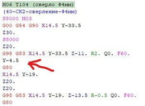

vtgmfg писал(а): ↑ однако выход есть если брать 3D-сверление галка не предлагается и УП принимает нужный вид.
Вот с этим поаккуратнее, т.к. отверстия разбиваются на группы и если в очерёдности сверления отверстия из одной группы встанут друг за другом, то Солид с чистой совестью задаст сверление группы циклом...!!!
Вот у меня сверление 3ёх отверстий в линию Y-33.5 Y-19 Y-4.5, крайние одинаковые и они попали соответственно в одну группу, а по середине отличается и оно во второй группе. При сверлении задал сверлить по группам и вуаля...
Сидеть и каждый раз мониторить код на предмет очерёдности и как её задал Солид, это не вариант...
Снимок экрана 2023-01-30 211818.jpg (6910 просмотров) <a class='original' href='./download/file.php?id=206512&mode=view' target=_blank>Загрузить оригинал (22.01 КБ)</a>

vtgmfg писал(а): ↑31 янв 2023, 00:06 это вы про 3d или сверление с переменной глубиной.. я никаких групп в 3d сверлении не вижу. там я так понимаю нижнюю плоскость можно указать и собсно все..
Да именно 3д сверление, Солид одинаковые отверстия объединяет в группы...
Кстати от версии Солида тоже может зависеть...
Поэтому данным методом можно пользоваться только если каждый раз проверять получившийся код.

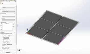

Эдуард здравствуйте! Помогите разобраться в SolidCAM построение цепочки на плоскости, как построить цепочки не отдельными квадратом с постоянной Z, а прямыми линиями то есть раскроить не прерывной фрезеровкой диаметр фрезы 4мм
С уважением
01.JPG (6778 просмотров) <a class='original' href='./download/file.php?id=206680&mode=view' target=_blank>Загрузить оригинал (86.53 КБ)</a>

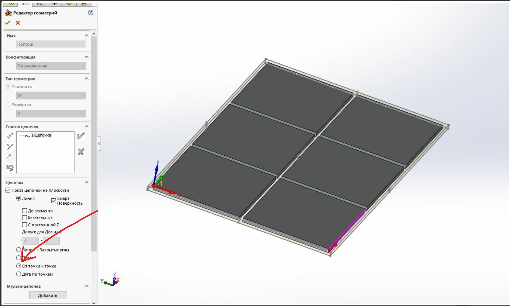

Amper40 писал(а): ↑ как построить цепочки не отдельными квадратом с постоянной Z, а прямыми линиями
При задании контура выделите пункт от точки к точке и указывайте точки в ручную, по которым будет строиться контур.
Снимок экрана 2023-02-15 132031.jpg (6746 просмотров) <a class='original' href='./download/file.php?id=206683&mode=view' target=_blank>Загрузить оригинал (152.9 КБ)</a>
Amper40
Сообщения: 4
Зарегистрирован: 15 фев 2023, 02:55
Re: SolidCAM
Сообщение Amper40 »
Kachik писал(а): ↑15 фев 2023, 13:25
Здравствуйте! Спасибо все получилось

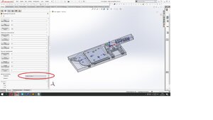

если деталям в рамках одной заготовки назначать одну СК и разные позиции - то все обработки будут относительно этой СК, но на страничке описывающей позицию будут циферки - смещение позиции относительно СК.. как вытянуть эти номера из солидкам? допустим этих позиций много, чтото подвинул все сместилось - вручную трудоемко
mac3pos2.jpg (6588 просмотров) <a class='original' href='./download/file.php?id=207002&mode=view' target=_blank>Загрузить оригинал (253.45 КБ)</a>
