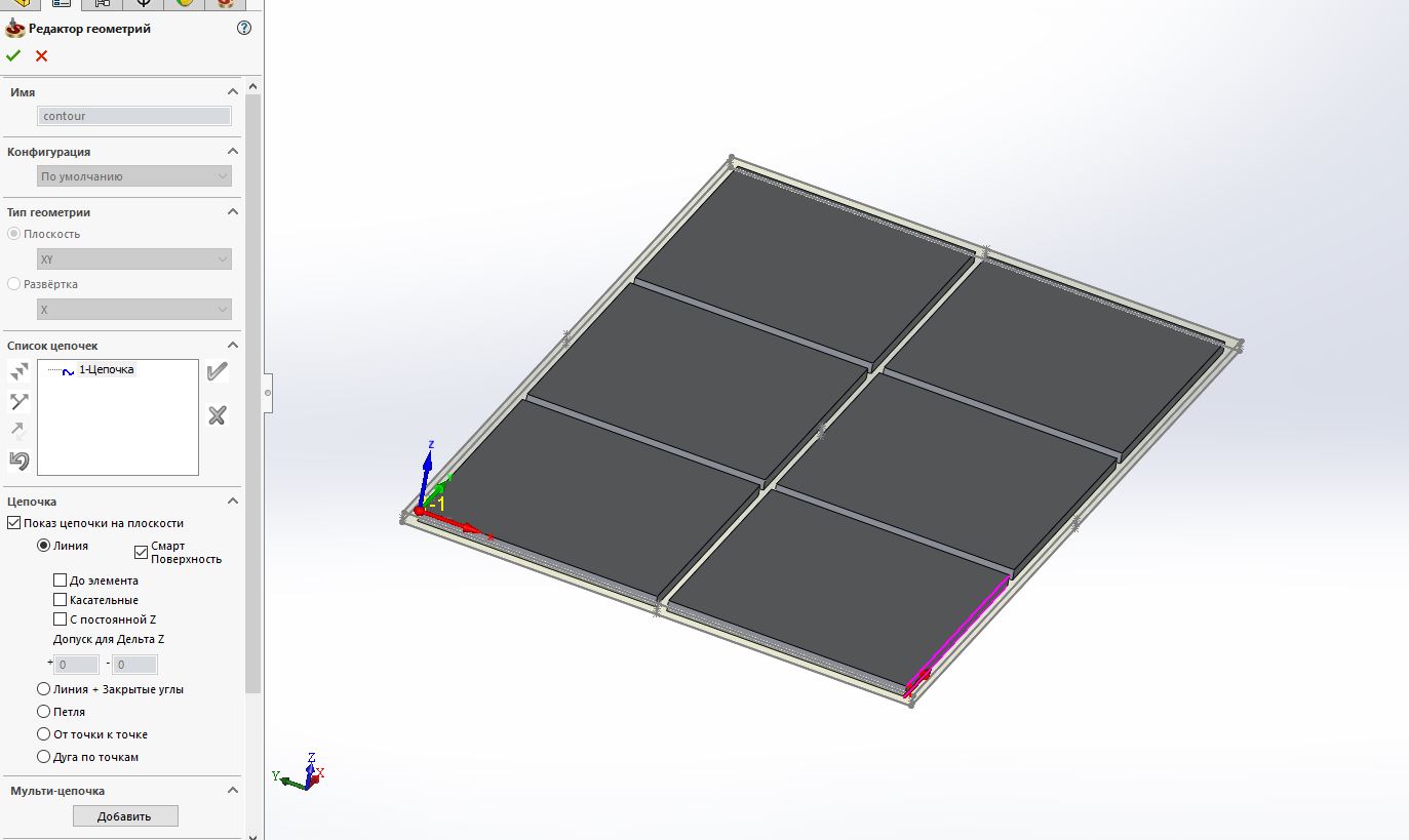

Эдуард здравствуйте! Помогите разобраться в SolidCAM построение цепочки на плоскости, как построить цепочки не отдельными квадратом с постоянной Z, а прямыми линиями то есть раскроить не прерывной фрезеровкой диаметр фрезы 4мм
С уважением
01.JPG (6640 просмотров) <a class='original' href='./download/file.php?id=206680&mode=view' target=_blank>Загрузить оригинал (86.53 КБ)</a>

Amper40 писал(а): ↑ как построить цепочки не отдельными квадратом с постоянной Z, а прямыми линиями
При задании контура выделите пункт от точки к точке и указывайте точки в ручную, по которым будет строиться контур.
Снимок экрана 2023-02-15 132031.jpg (6608 просмотров) <a class='original' href='./download/file.php?id=206683&mode=view' target=_blank>Загрузить оригинал (152.9 КБ)</a>

Здравствуйте! Спасибо все получилось
