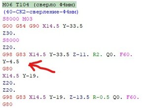

vtgmfg писал(а): ↑ однако выход есть если брать 3D-сверление галка не предлагается и УП принимает нужный вид.
Вот с этим поаккуратнее, т.к. отверстия разбиваются на группы и если в очерёдности сверления отверстия из одной группы встанут друг за другом, то Солид с чистой совестью задаст сверление группы циклом...!!!
Вот у меня сверление 3ёх отверстий в линию Y-33.5 Y-19 Y-4.5, крайние одинаковые и они попали соответственно в одну группу, а по середине отличается и оно во второй группе. При сверлении задал сверлить по группам и вуаля...
Сидеть и каждый раз мониторить код на предмет очерёдности и как её задал Солид, это не вариант...

vtgmfg писал(а): ↑31 янв 2023, 00:06 это вы про 3d или сверление с переменной глубиной.. я никаких групп в 3d сверлении не вижу. там я так понимаю нижнюю плоскость можно указать и собсно все..
Да именно 3д сверление, Солид одинаковые отверстия объединяет в группы...
Кстати от версии Солида тоже может зависеть...
Поэтому данным методом можно пользоваться только если каждый раз проверять получившийся код.
