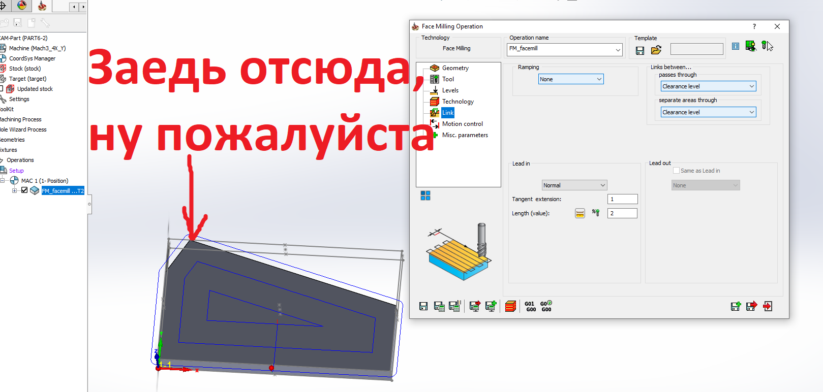

Подскажите пожалуйста как в солидкаме реализовать аналог "Start point" из powermill вот для такой траетории?
Я хочу чтобы фреза заехала снаружи сверху.
pm.png (6950 просмотров) <a class='original' href='./download/file.php?id=206237&mode=view' target=_blank>Загрузить оригинал (151.51 КБ)</a>
Lead in позволяет заехать только снизу.
Мне бы хотелось некий аналог вот такой менюшки.
sp.png (6950 просмотров) <a class='original' href='./download/file.php?id=206238&mode=view' target=_blank>Загрузить оригинал (43.59 КБ)</a>
Последний раз редактировалось tsipa740 11 янв 2023, 11:38, всего редактировалось 2 раза.
Re: SolidCAM
сделай эскиз на поверхности с нужной траекторией в виде контура и выбери траекторию "контур"
твоя траектория не умеет так как ты хочешь

В солиде есть вроде в подводах, указать точку

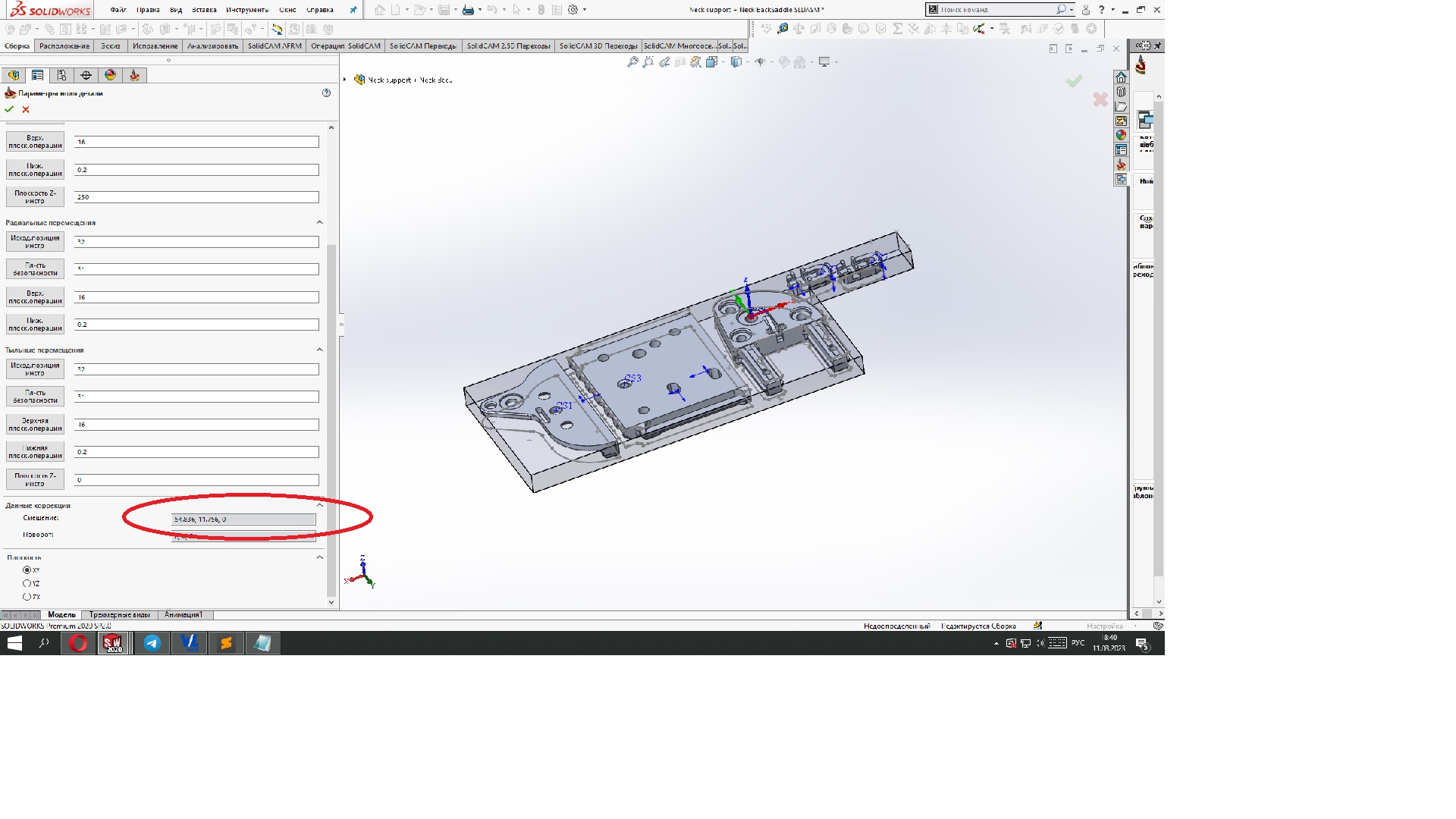

если деталям в рамках одной заготовки назначать одну СК и разные позиции - то все обработки будут относительно этой СК, но на страничке описывающей позицию будут циферки - смещение позиции относительно СК.. как вытянуть эти номера из солидкам? допустим этих позиций много, чтото подвинул все сместилось - вручную трудоемко
mac3pos2.jpg (6436 просмотров) <a class='original' href='./download/file.php?id=207002&mode=view' target=_blank>Загрузить оригинал (253.45 КБ)</a>
