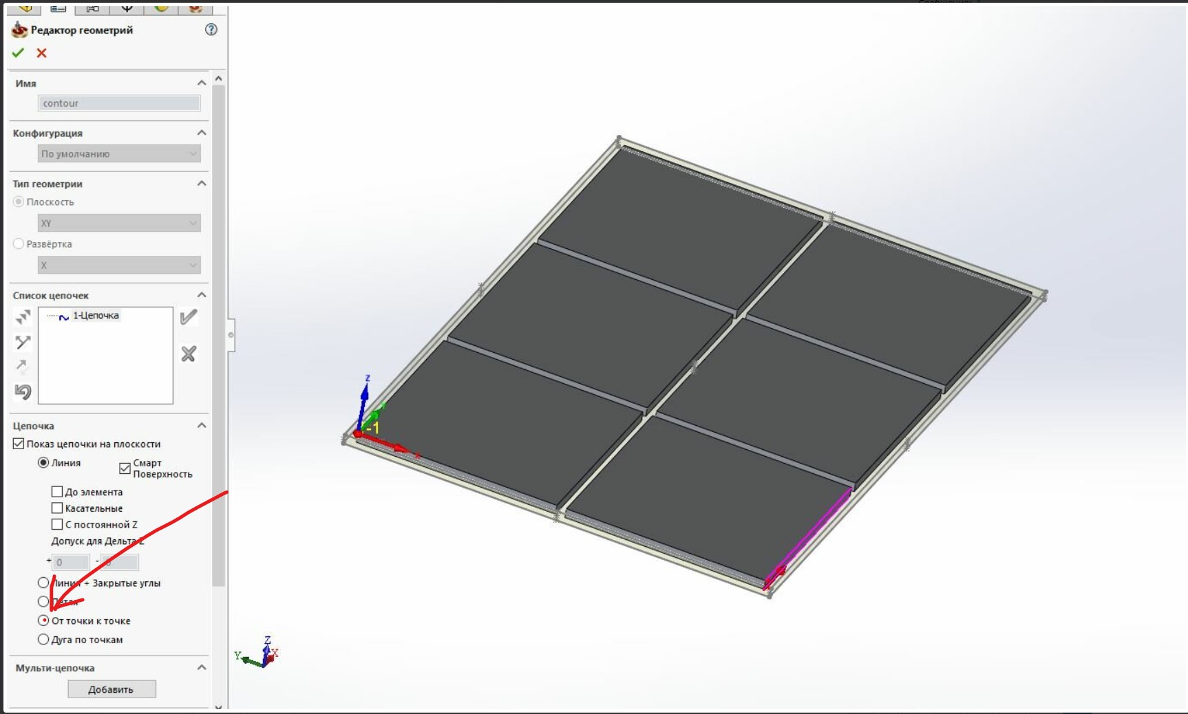

Эдуард здравствуйте! Помогите разобраться в SolidCAM построение цепочки на плоскости, как построить цепочки не отдельными квадратом с постоянной Z, а прямыми линиями то есть раскроить не прерывной фрезеровкой диаметр фрезы 4мм
С уважением
01.JPG (6631 просмотр) <a class='original' href='./download/file.php?id=206680&mode=view' target=_blank>Загрузить оригинал (86.53 КБ)</a>
Kachik
Сообщения: 1292
Репутация: 308
Re: SolidCAM
Сообщение Kachik »
Amper40 писал(а): ↑ как построить цепочки не отдельными квадратом с постоянной Z, а прямыми линиями
При задании контура выделите пункт от точки к точке и указывайте точки в ручную, по которым будет строиться контур.

Здравствуйте! Спасибо все получилось
