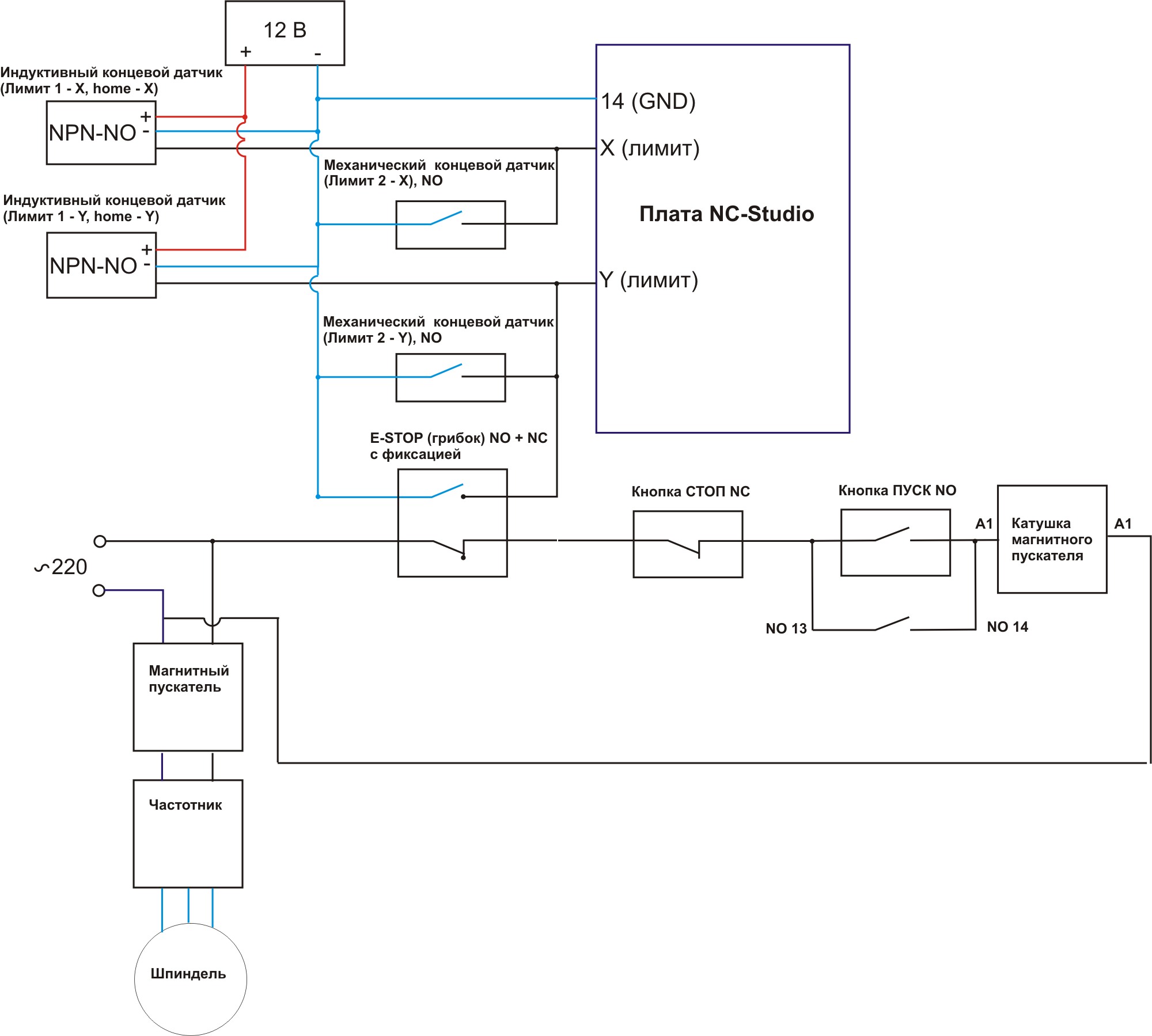

гражданинъ писал(а): ↑03 апр 2022, 09:44
Igor1 писал(а): ↑ пока боюсь я его
Но главное решиться .
Не понравится NC-studio -перейду на Линукс, Mach3 - на третьем месте.

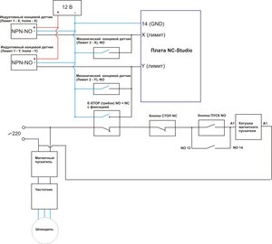

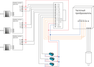

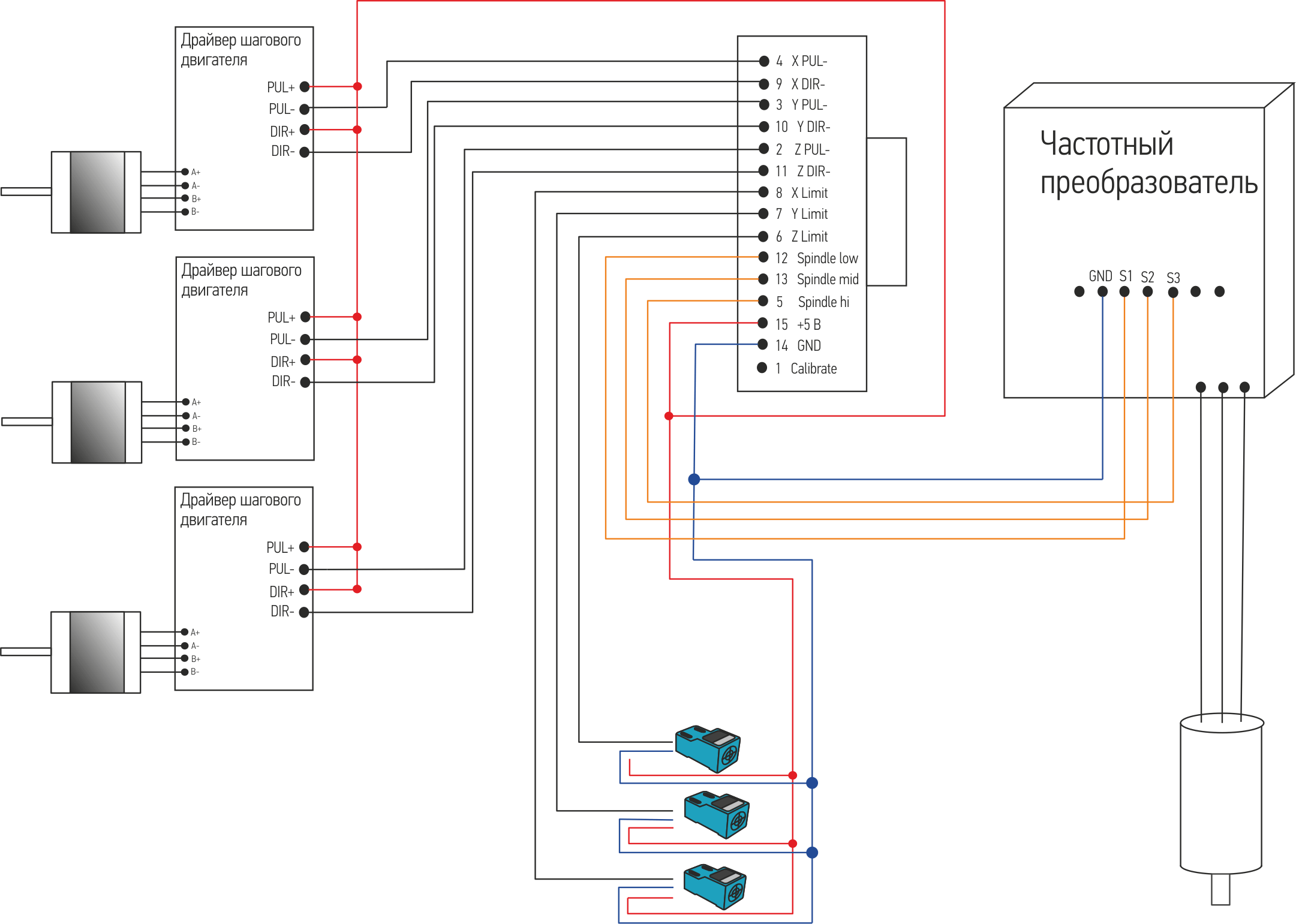

Если у кого есть знания правильные по NC-studio, подскажите, пожалуйста, правильно ли я подцепил механические лимитные датчике к плате от минуса.
Схем подключения лимитов и маг. пускателя NC-Studio.jpg (22790 просмотров) <a class='original' href='./download/file.php?id=202621&mode=view' target=_blank>Загрузить оригинал (219.96 КБ)</a>
kfmut
Сообщения: 922
Репутация: 147
Откуда: г.Тверь
Re: Компактный, вертикальный, по металлам 350х200х200
Сообщение kfmut »
Из документации на плату выложите картинку устройства вxодов. Нормально открытые концевики на защиту так себе вариант.

kfmut писал(а): ↑03 апр 2022, 17:23 Из документации на плату выложите картинку устройства вxодов. Нормально открытые концевики на защиту так себе вариант.

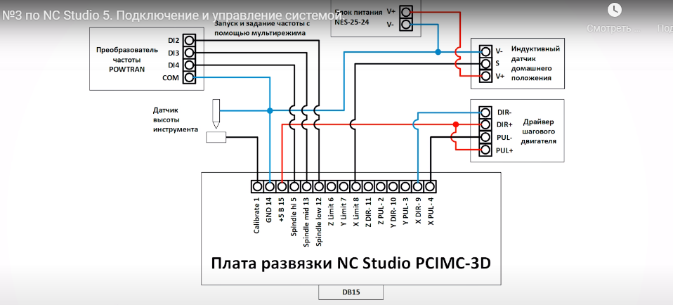

Вот картинка схемы подключения NC-studio из инструкции.
И ещё одну нашёл
Shemapodkl.png (22745 просмотров) <a class='original' href='./download/file.php?id=202638&mode=view' target=_blank>Загрузить оригинал (70.61 КБ)</a>
Безымянный.png (22745 просмотров) <a class='original' href='./download/file.php?id=202641&mode=view' target=_blank>Загрузить оригинал (120.27 КБ)</a>

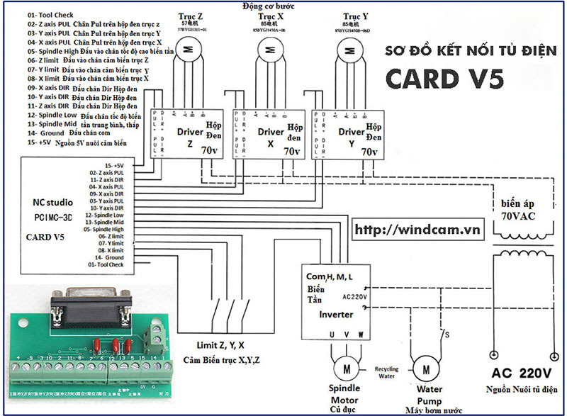

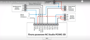

Нашёл на сторонних ресурсах вот такую картинку. Нарисовано - минус к плате. Значит я правильно изначально нарисовал.
so-do-dau-noi-tu-dien-card-ncstudio-v5.jpg (22620 просмотров) <a class='original' href='./download/file.php?id=202780&mode=view' target=_blank>Загрузить оригинал (118.92 КБ)</a>

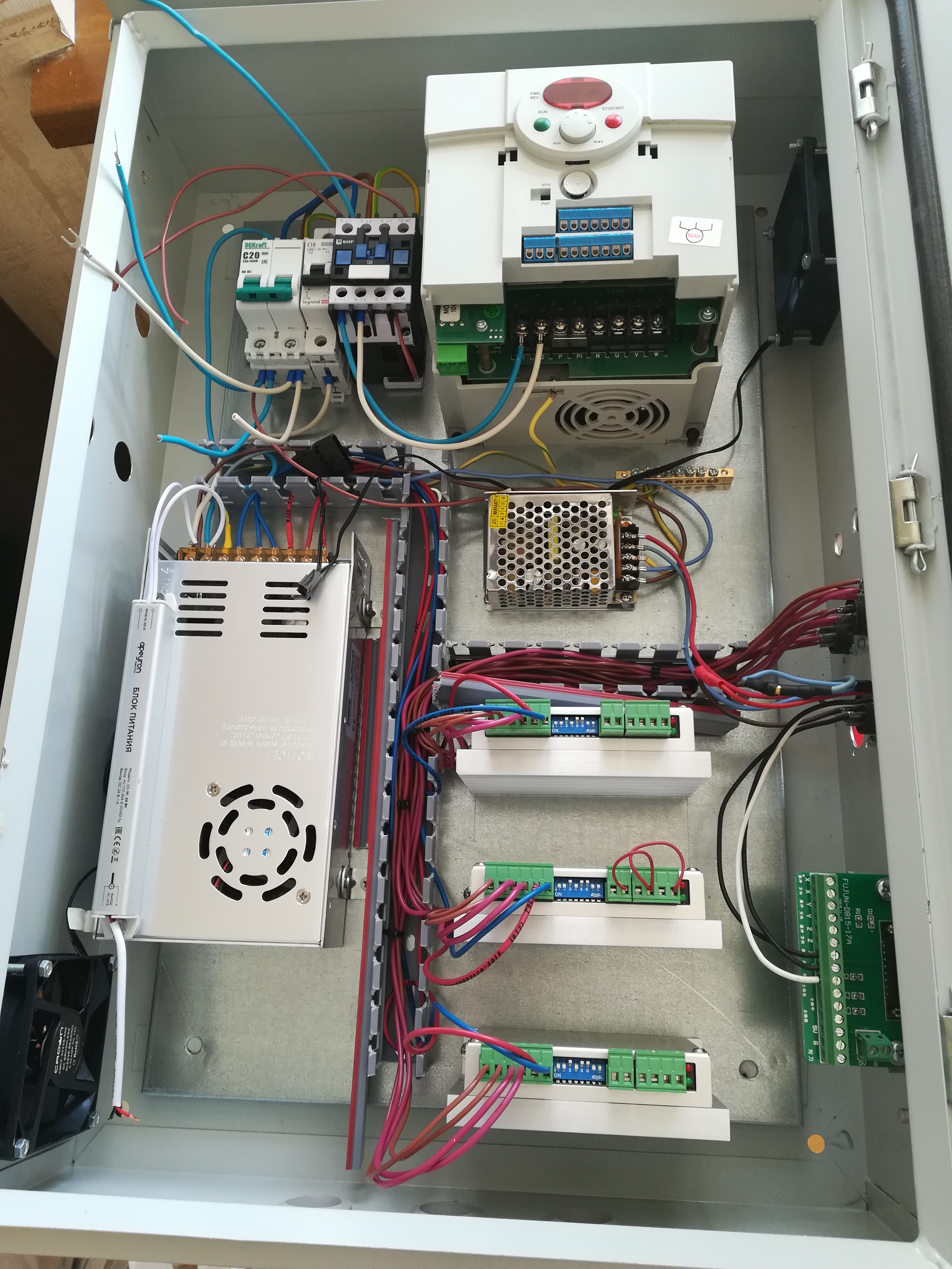

Собираю щит. Единственно что напрягает. Ставлю 1,5 Квт частотник на 2,2 квт шпиндель. Хороший частотник и куплен очень давно.
IMG_20220320_124750.jpg (22438 просмотров) <a class='original' href='./download/file.php?id=202834&mode=view' target=_blank>Загрузить оригинал (2.96 МБ)</a>

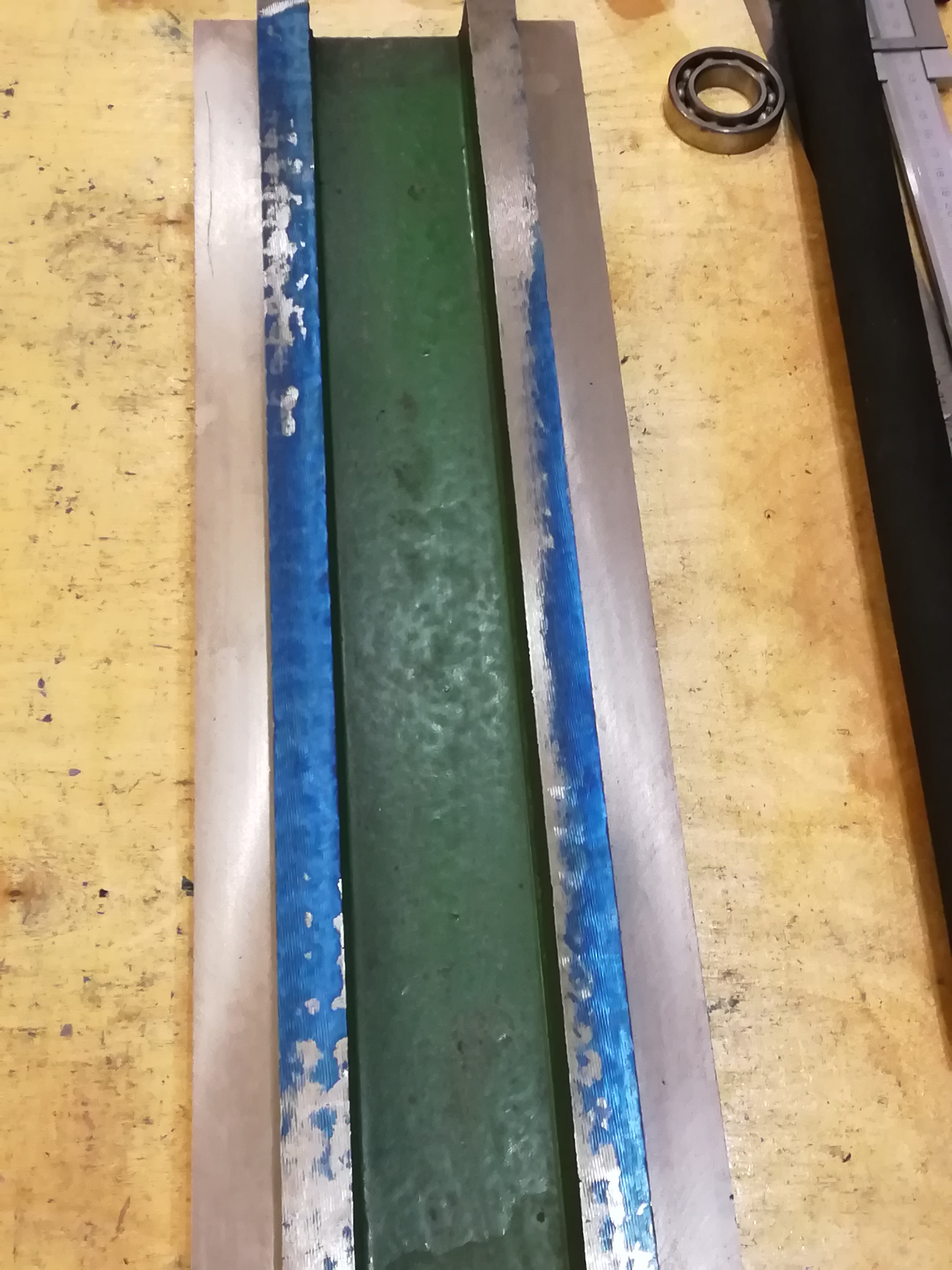

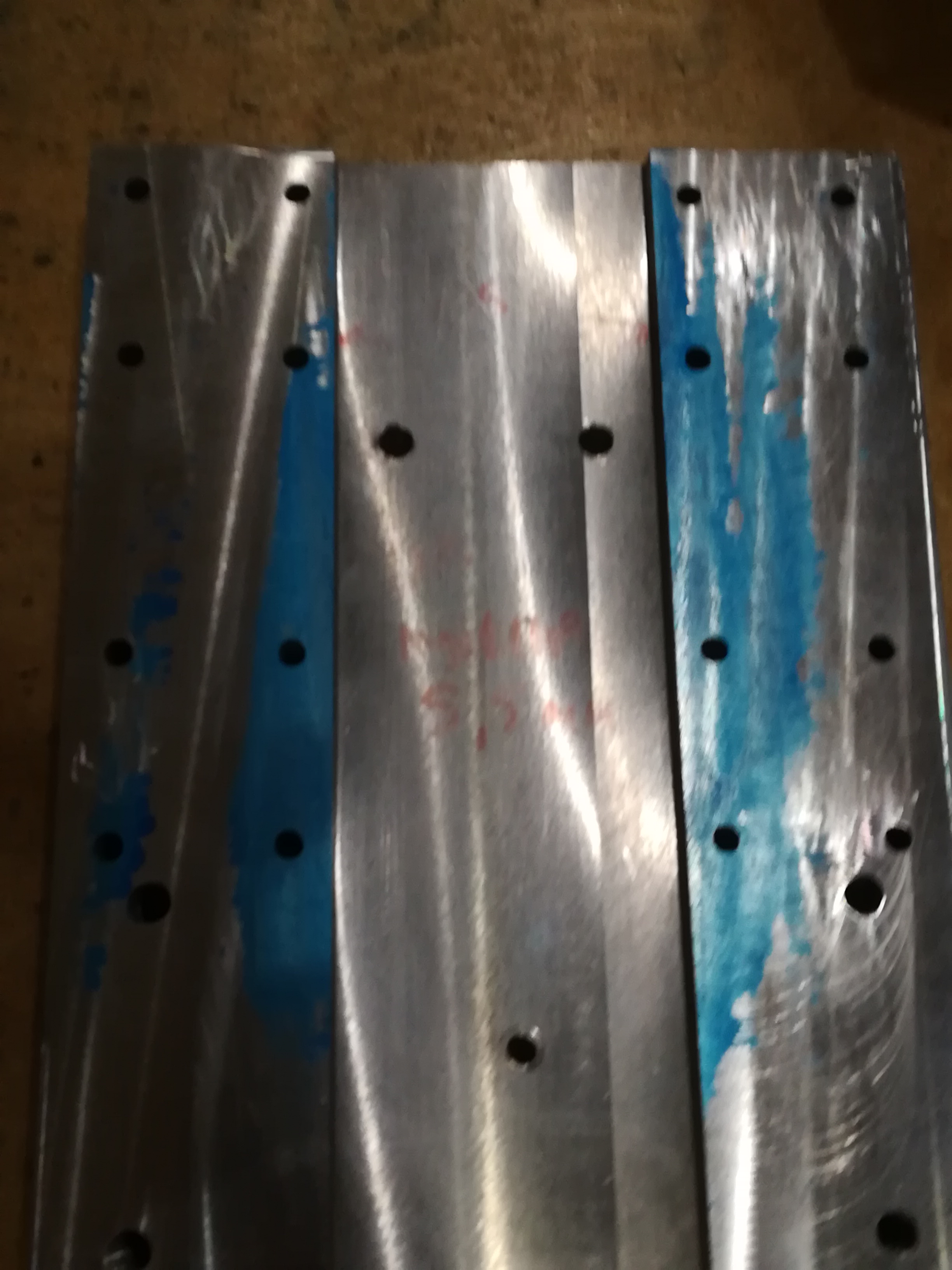

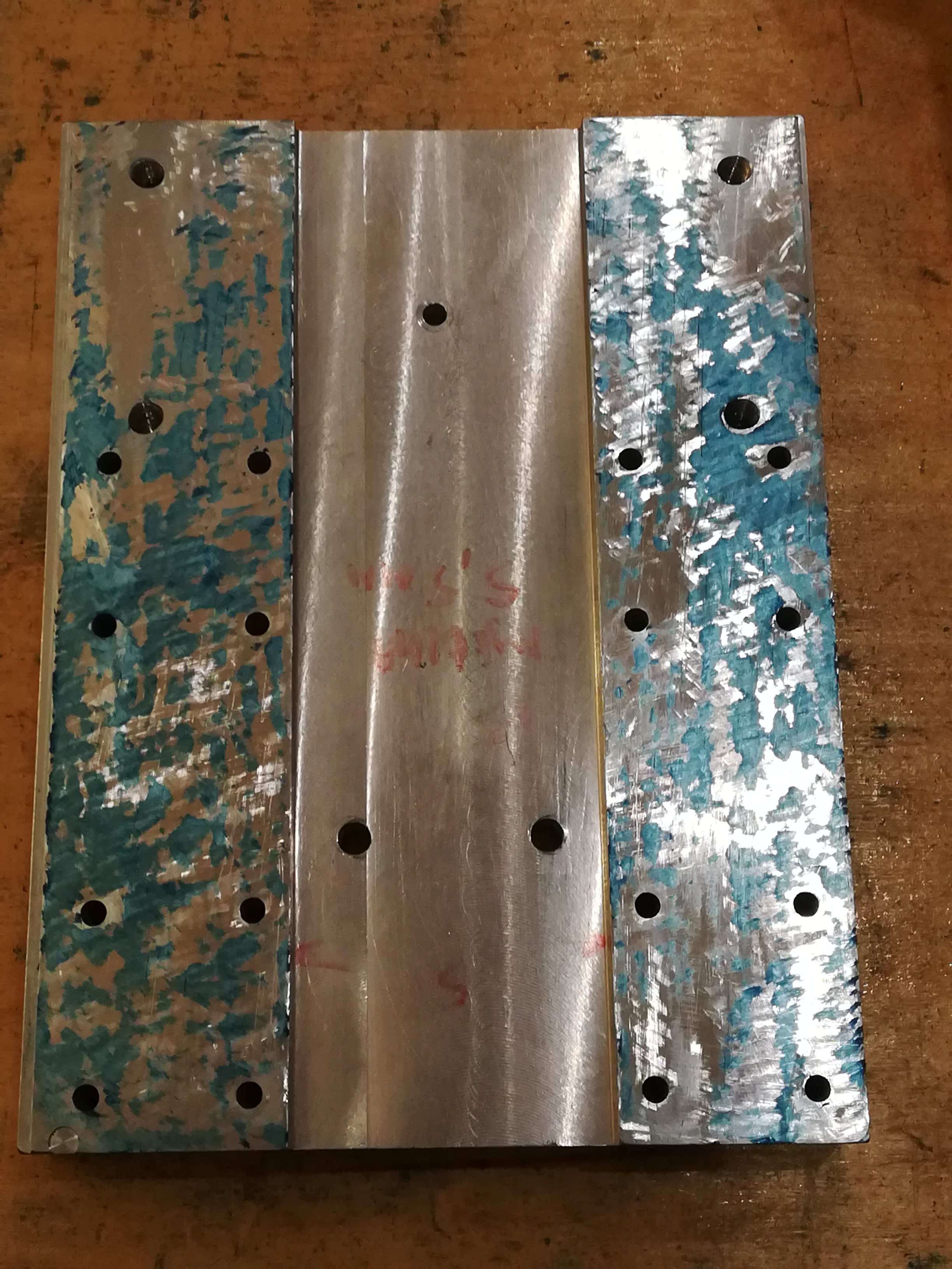

Вот несколько фото по сборке станка.
Шабровка каретки Z, до и после.
IMG_20200205_212719.jpg (19335 просмотров) <a class='original' href='./download/file.php?id=213429&mode=view' target=_blank>Загрузить оригинал (1.28 МБ)</a>
IMG_20200205_224756.jpg (19335 просмотров) <a class='original' href='./download/file.php?id=213430&mode=view' target=_blank>Загрузить оригинал (2.03 МБ)</a>

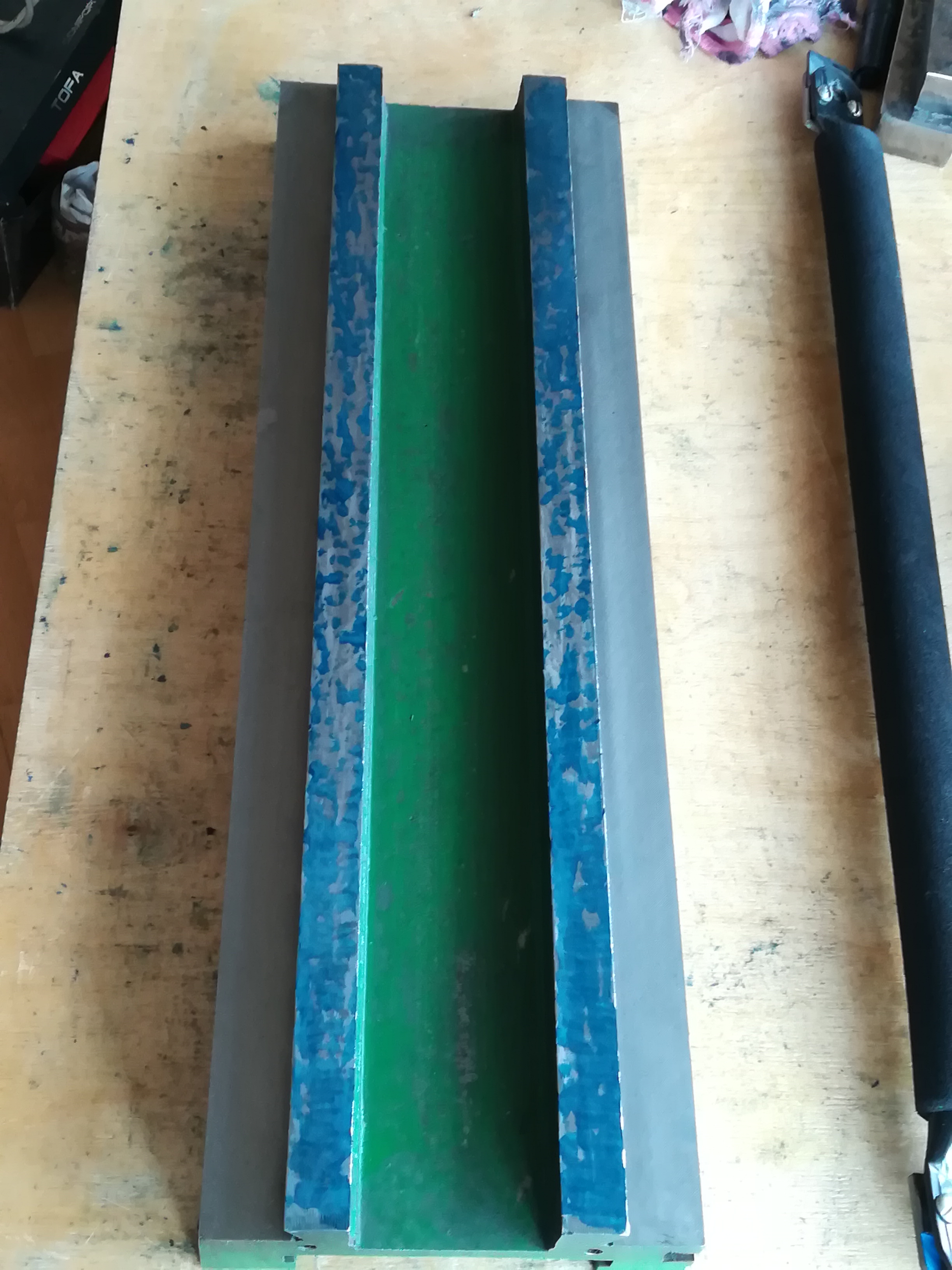

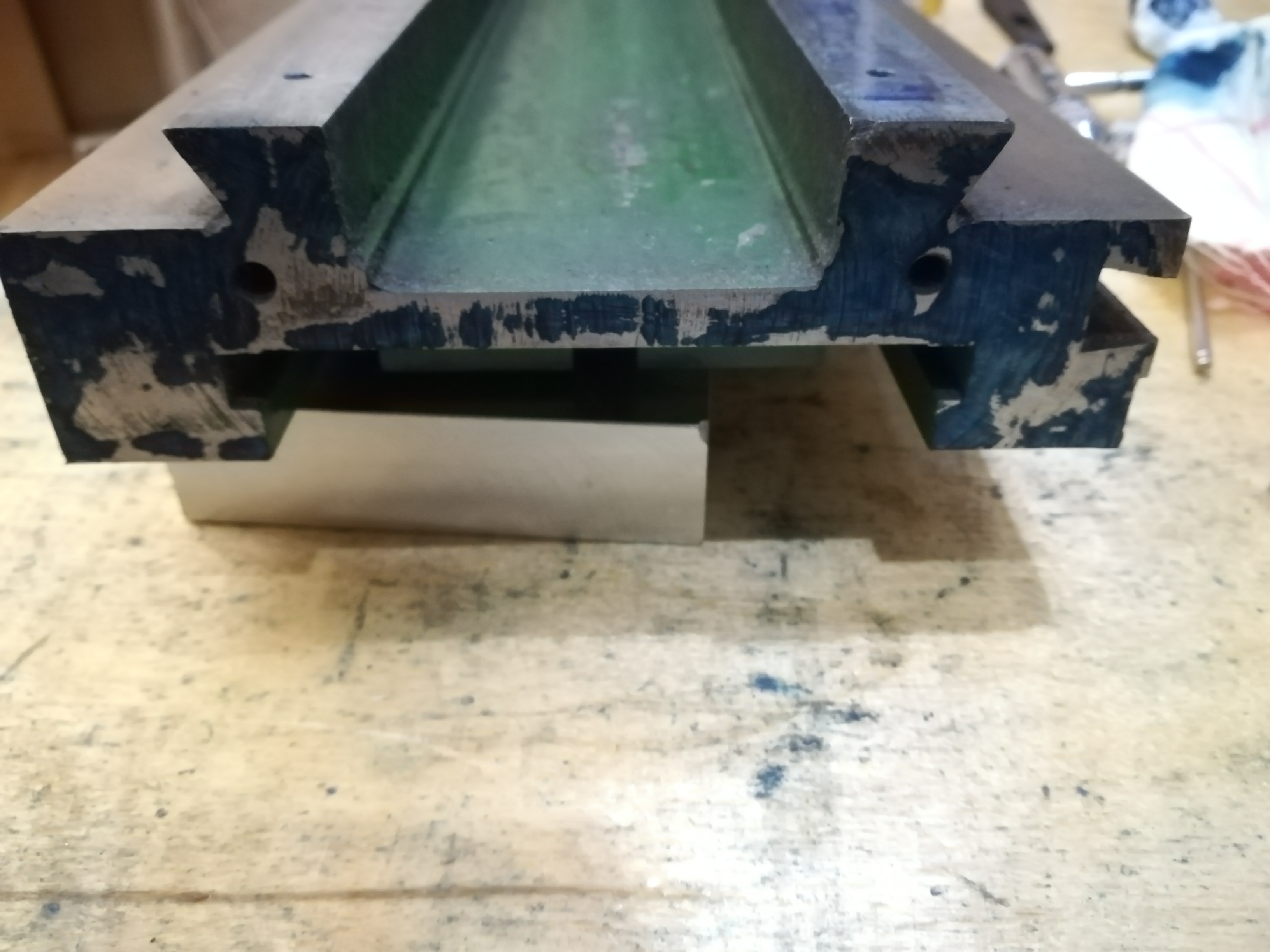

Стол, сначала шлифовали, после шабровка, до и после.
IMG_20200224_204847.jpg (19334 просмотра) <a class='original' href='./download/file.php?id=213431&mode=view' target=_blank>Загрузить оригинал (1.52 МБ)</a>
IMG_20200229_140610.jpg (19334 просмотра) <a class='original' href='./download/file.php?id=213432&mode=view' target=_blank>Загрузить оригинал (1.44 МБ)</a>

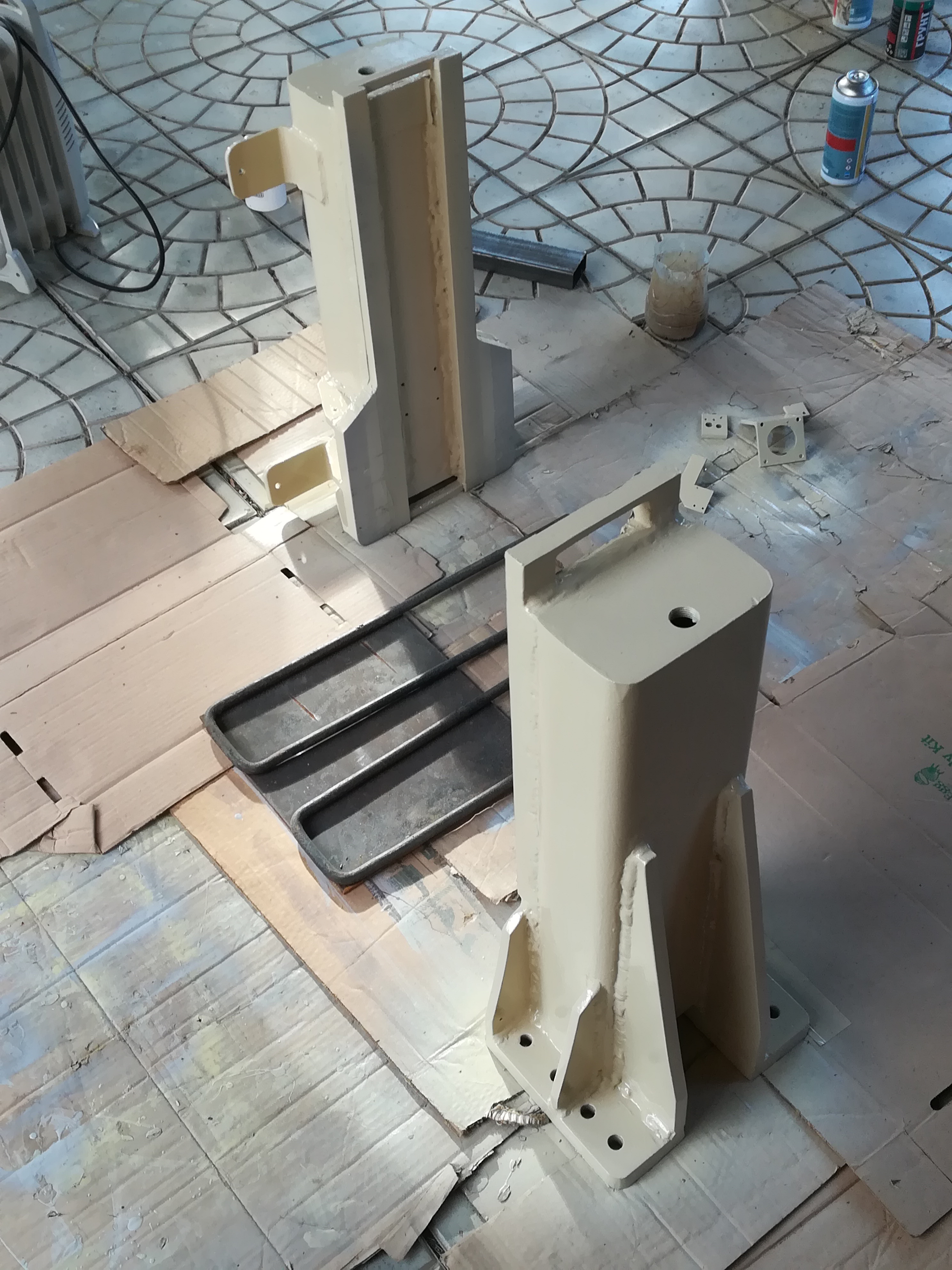

Покрасил из баллончика авто-краской.
IMG_20210904_163156.jpg (19332 просмотра) <a class='original' href='./download/file.php?id=213433&mode=view' target=_blank>Загрузить оригинал (2.43 МБ)</a>

Торцы стола тоже подшабрил, чтобы корпуса подшипником хорошо прилегали.
IMG_20200308_190027.jpg (18639 просмотров) <a class='original' href='./download/file.php?id=213635&mode=view' target=_blank>Загрузить оригинал (1.08 МБ)</a>

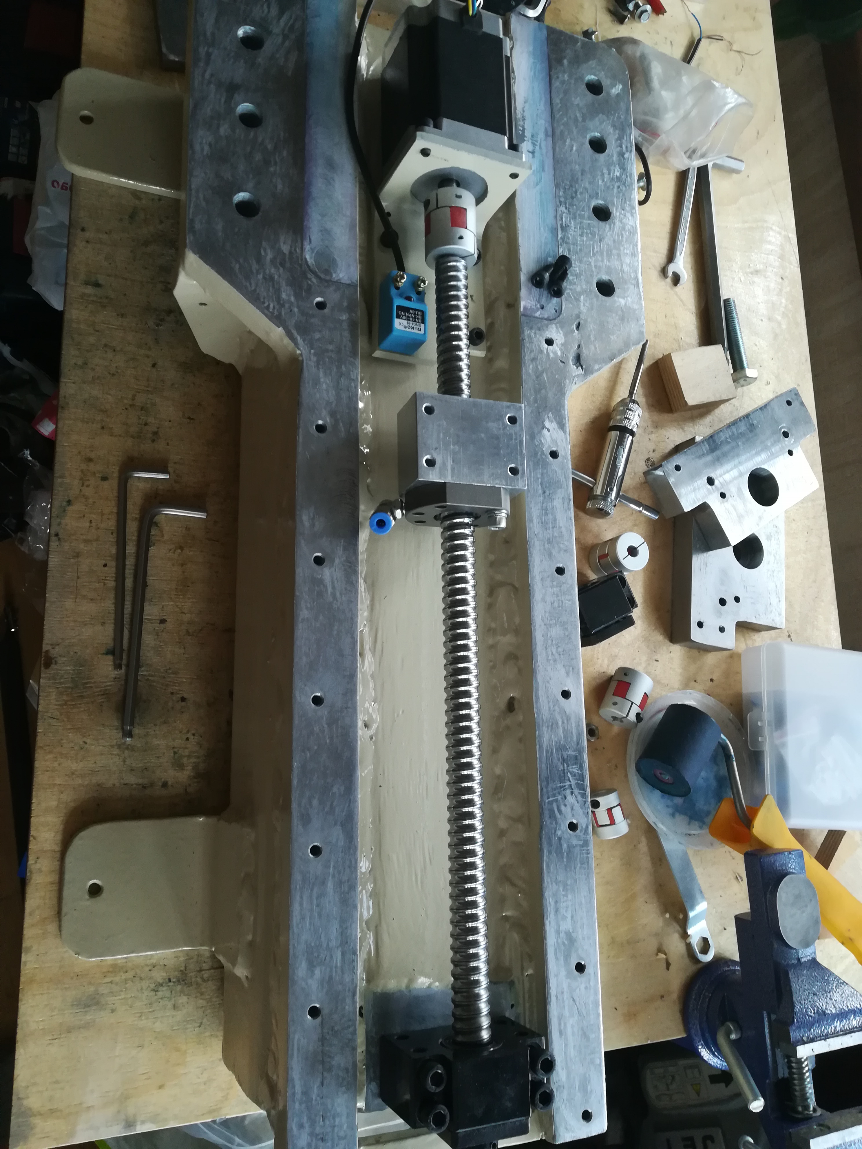

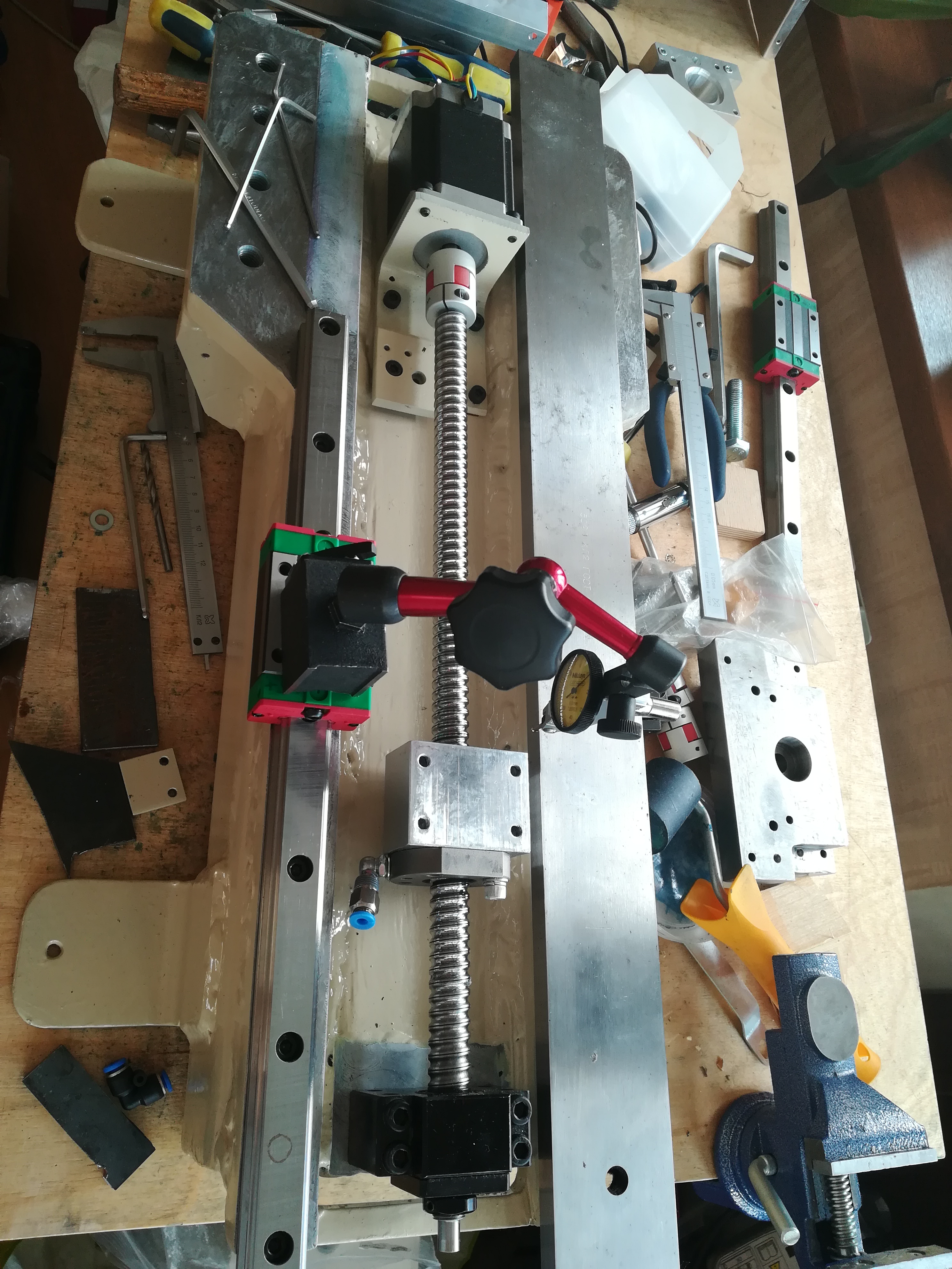

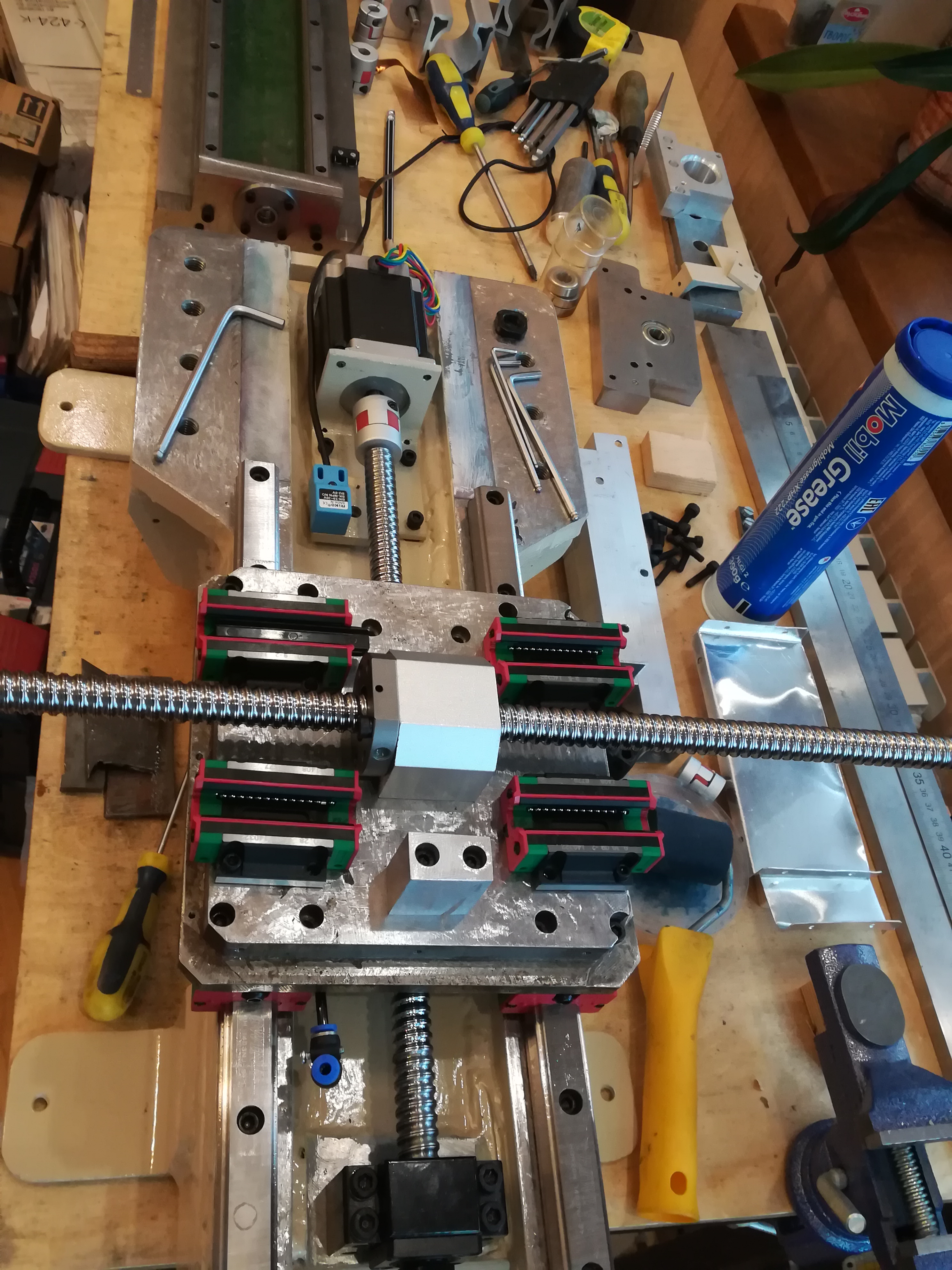

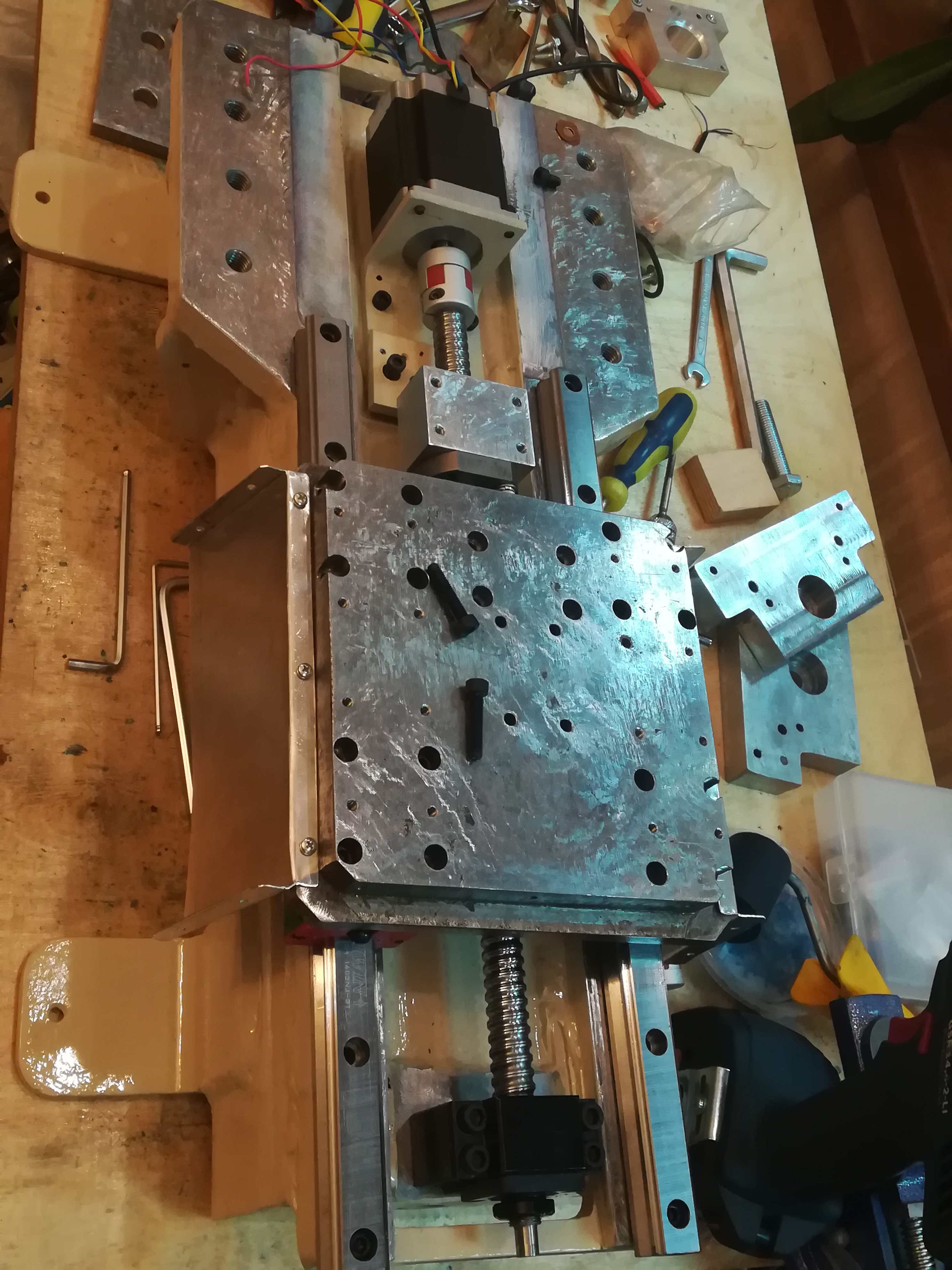

Несколько фоток сборки X-Y.
IMG_20210907_145239.jpg (18636 просмотров) <a class='original' href='./download/file.php?id=213636&mode=view' target=_blank>Загрузить оригинал (2.55 МБ)</a>
IMG_20210914_083932.jpg (18636 просмотров) <a class='original' href='./download/file.php?id=213637&mode=view' target=_blank>Загрузить оригинал (3.05 МБ)</a>
IMG_20210907_202702.jpg (18636 просмотров) <a class='original' href='./download/file.php?id=213638&mode=view' target=_blank>Загрузить оригинал (2.46 МБ)</a>
IMG_20210922_151409.jpg (18636 просмотров) <a class='original' href='./download/file.php?id=213639&mode=view' target=_blank>Загрузить оригинал (2.71 МБ)</a>

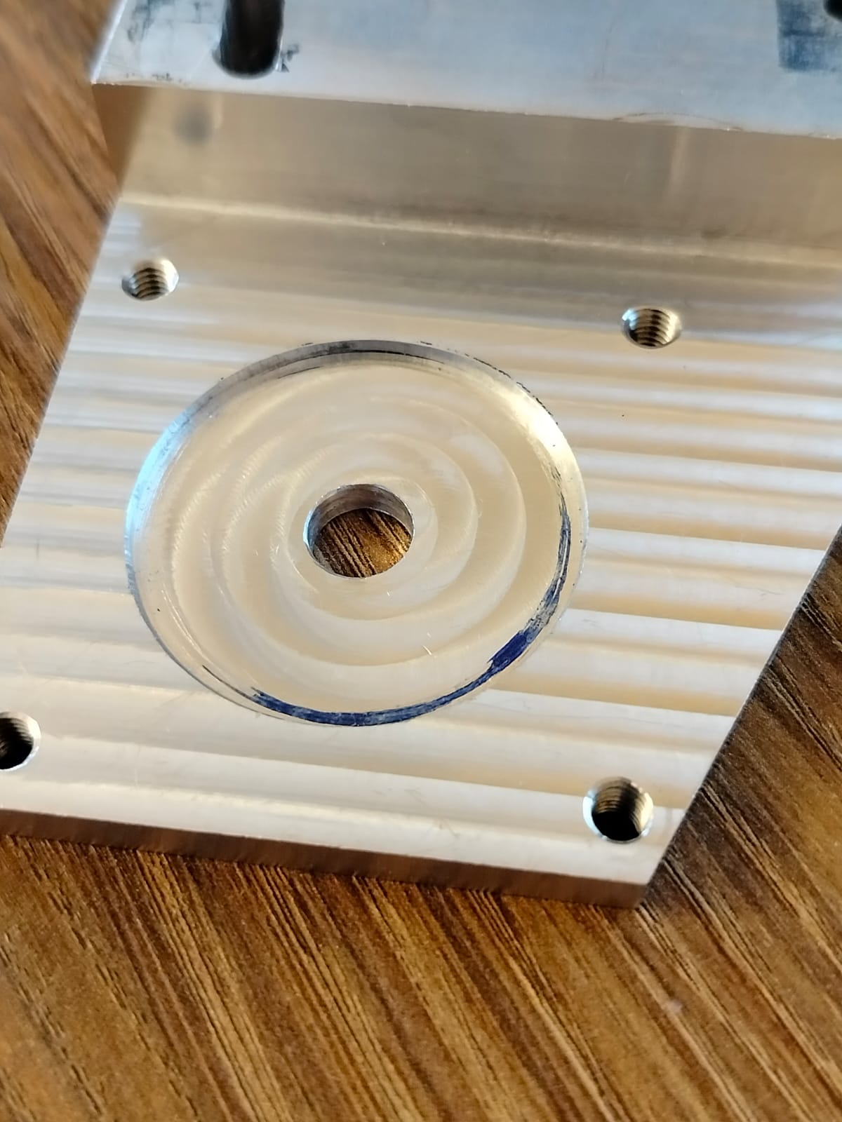

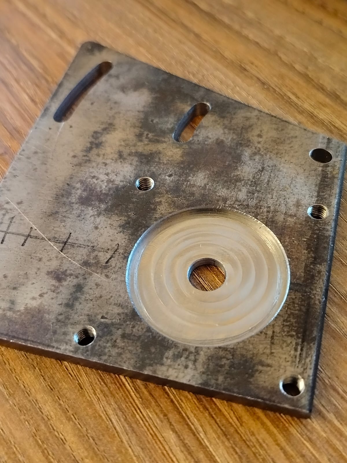

Dimka писал(а): ↑15 фев 2025, 18:10 Круто получилось! А покажите примеры обработанных деталей, какое качество поверхности получается. Особенно по стали интересно.
По дюралю и латуни, если делать чистовые проходы, то поверхность полированная. По стали немного похуже, но тоже гладенько, но я только ст3 фрезеровал.
Вот 2 детальки, Из дюраля полностью сделана 8-й фрезой, Стальная только расточка и полукруглые пазы 5-1 или 6-ой фрезой.
WhatsApp Image 2025-03-12 at 13.06.48.jpeg (18634 просмотра) <a class='original' href='./download/file.php?id=213640&mode=view' target=_blank>Загрузить оригинал (156.17 КБ)</a>
WhatsApp Image 2025-03-12 at 13.06.49.jpeg (18634 просмотра) <a class='original' href='./download/file.php?id=213641&mode=view' target=_blank>Загрузить оригинал (211.17 КБ)</a>
