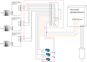

Если у кого есть знания правильные по NC-studio, подскажите, пожалуйста, правильно ли я подцепил механические лимитные датчике к плате от минуса.

Из документации на плату выложите картинку устройства вxодов. Нормально открытые концевики на защиту так себе вариант.

Вот картинка схемы подключения NC-studio из инструкции.
И ещё одну нашёл
Shemapodkl.png (22567 просмотров) <a class='original' href='./download/file.php?id=202638&mode=view' target=_blank>Загрузить оригинал (70.61 КБ)</a>

Нашёл на сторонних ресурсах вот такую картинку. Нарисовано - минус к плате. Значит я правильно изначально нарисовал.
