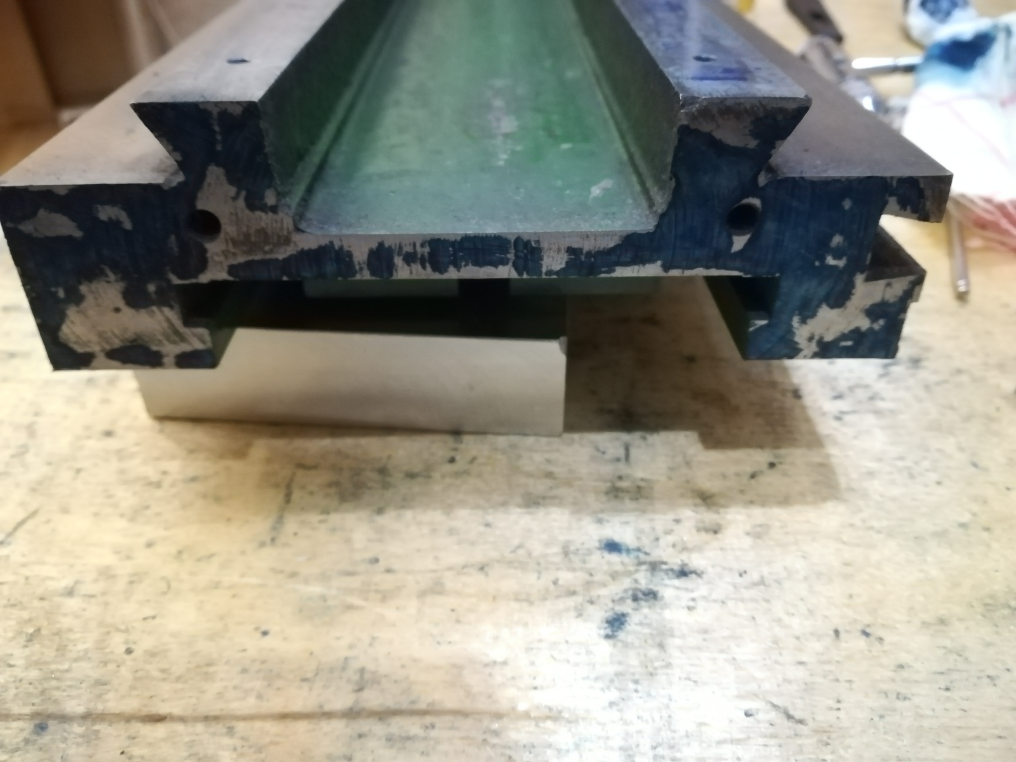

Вот несколько фото по сборке станка.
Шабровка каретки Z, до и после.
IMG_20200205_212719.jpg (19158 просмотров) <a class='original' href='./download/file.php?id=213429&mode=view' target=_blank>Загрузить оригинал (1.28 МБ)</a>
IMG_20200205_224756.jpg (19158 просмотров) <a class='original' href='./download/file.php?id=213430&mode=view' target=_blank>Загрузить оригинал (2.03 МБ)</a>
