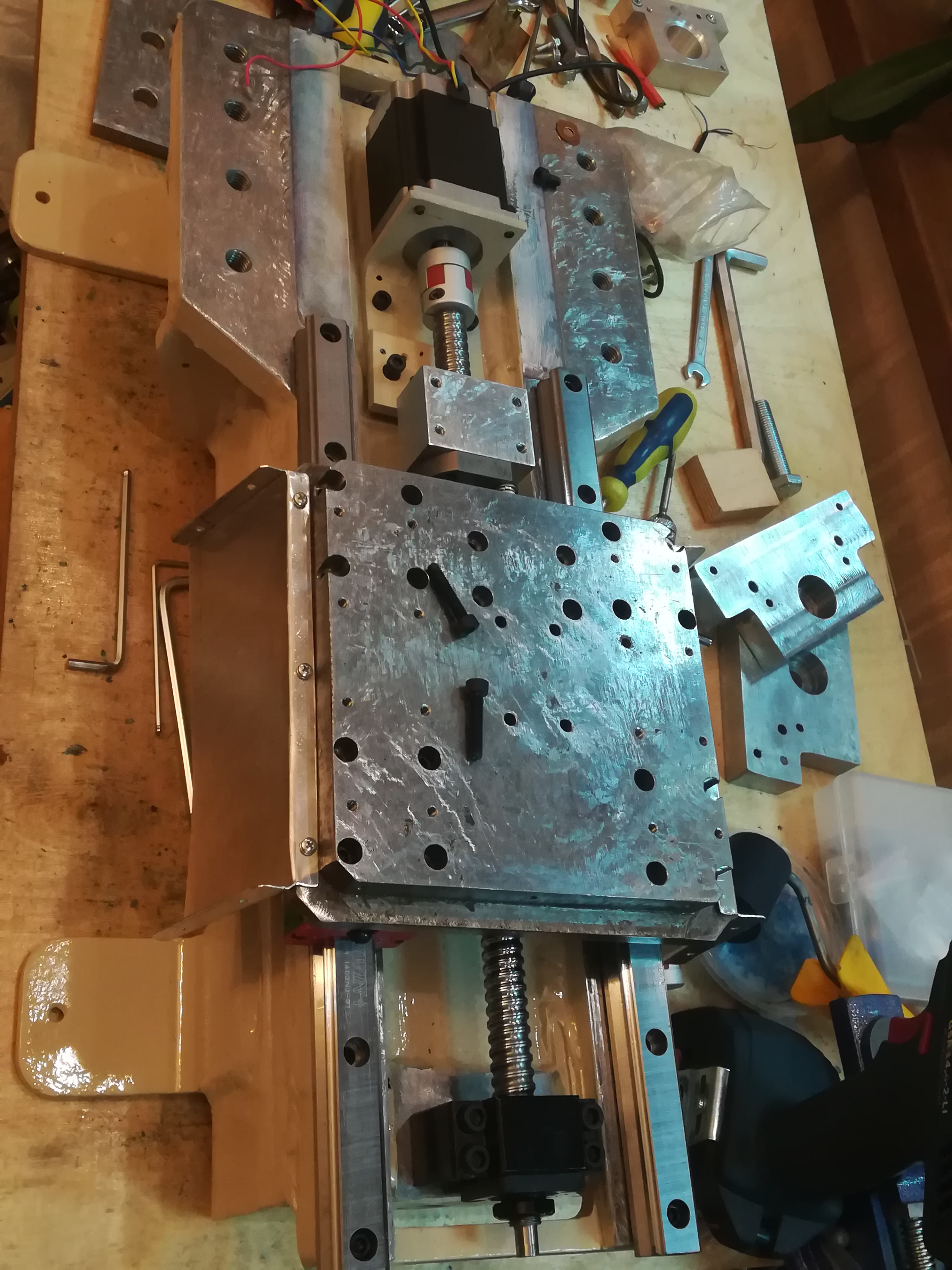

Несколько фоток сборки X-Y.
IMG_20210907_145239.jpg (18401 просмотр) <a class='original' href='./download/file.php?id=213636&sid=565c6d25041f4e7dc733afed4e23f482&mode=view' target=_blank>Загрузить оригинал (2.55 МБ)</a>
IMG_20210914_083932.jpg (18401 просмотр) <a class='original' href='./download/file.php?id=213637&sid=565c6d25041f4e7dc733afed4e23f482&mode=view' target=_blank>Загрузить оригинал (3.05 МБ)</a>
IMG_20210907_202702.jpg (18401 просмотр) <a class='original' href='./download/file.php?id=213638&sid=565c6d25041f4e7dc733afed4e23f482&mode=view' target=_blank>Загрузить оригинал (2.46 МБ)</a>
IMG_20210922_151409.jpg (18401 просмотр) <a class='original' href='./download/file.php?id=213639&sid=565c6d25041f4e7dc733afed4e23f482&mode=view' target=_blank>Загрузить оригинал (2.71 МБ)</a>
