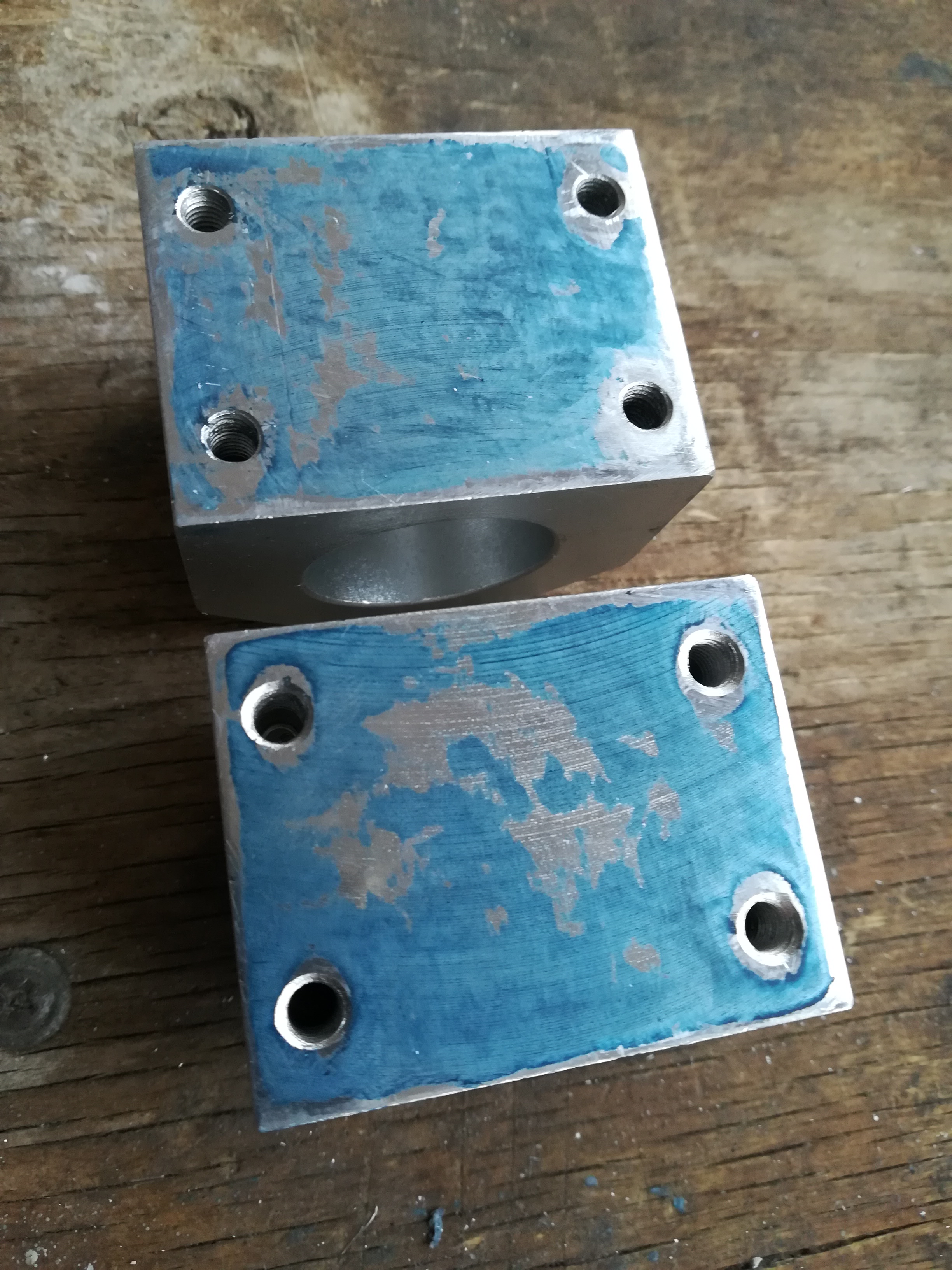

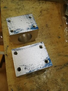

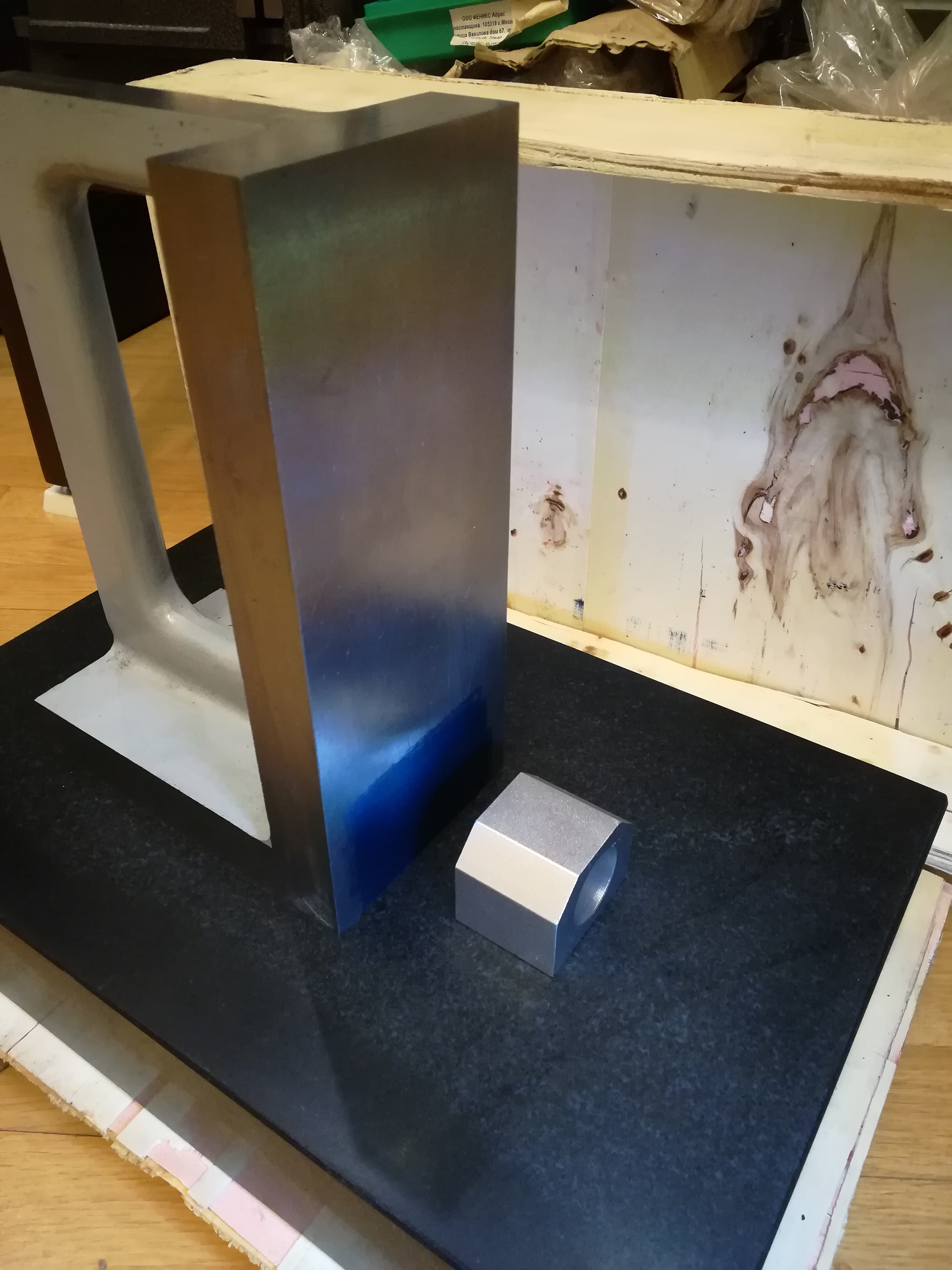

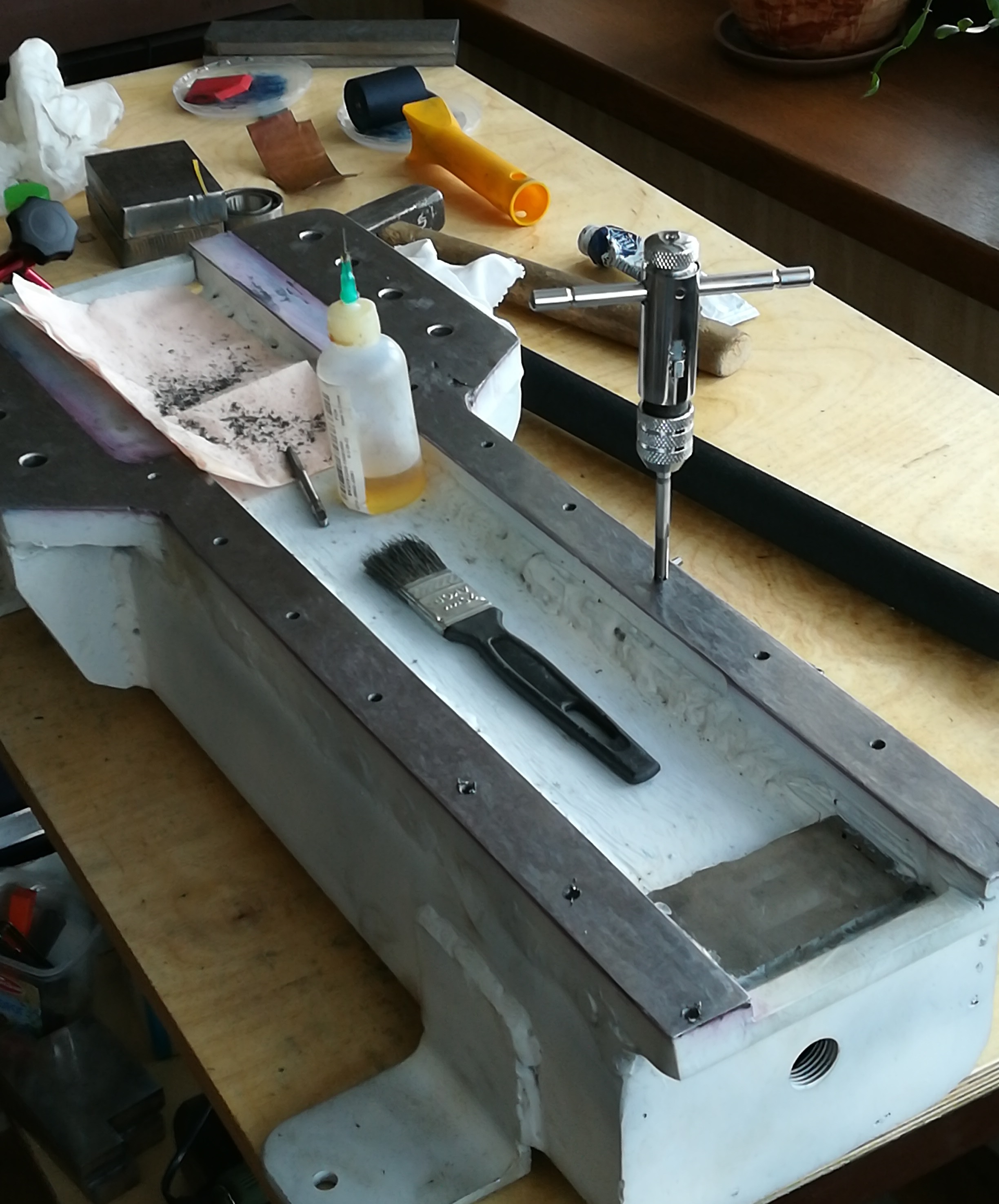

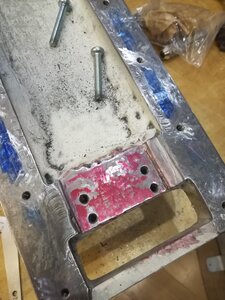

Обычные китайские корпуса гаек приложил к плите. Прилегание так себе. Пришабрил с угловой плитой. Понимаю, что это ловля блох, но таких блох в станке десятки и если всё просуммировать, то точность и жёсткость упадёт. А потом искать проблему будет затруднительно.
IMG_20200209_194849.jpg (3452 просмотра) <a class='original' href='./download/file.php?id=202409&sid=4e27d2ad64c80b9d99841dcb15e1758b&mode=view' target=_blank>Загрузить оригинал (2.16 МБ)</a>

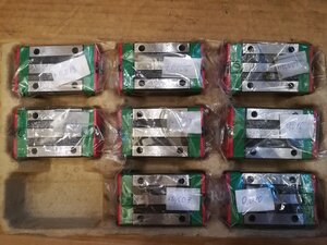

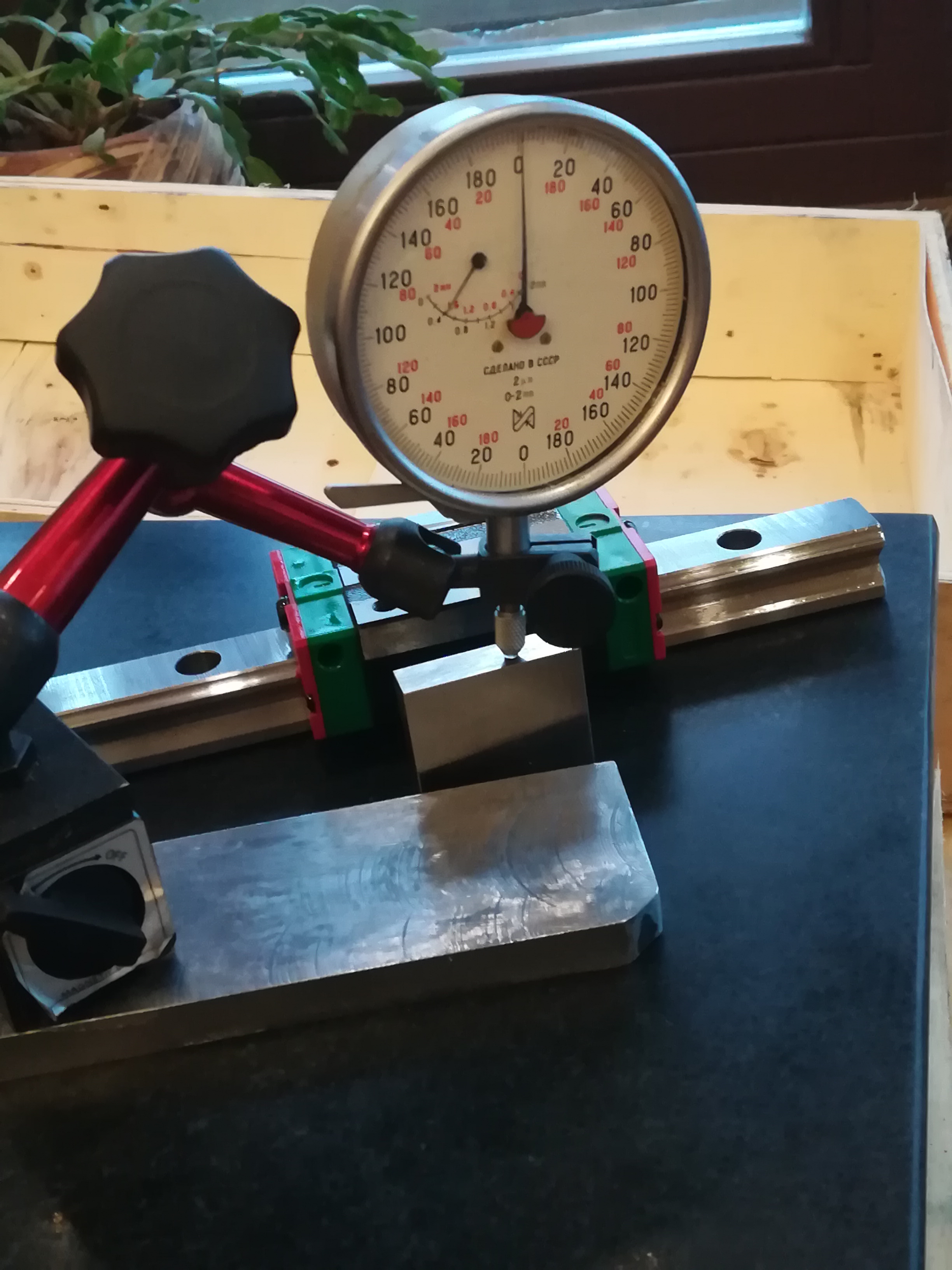

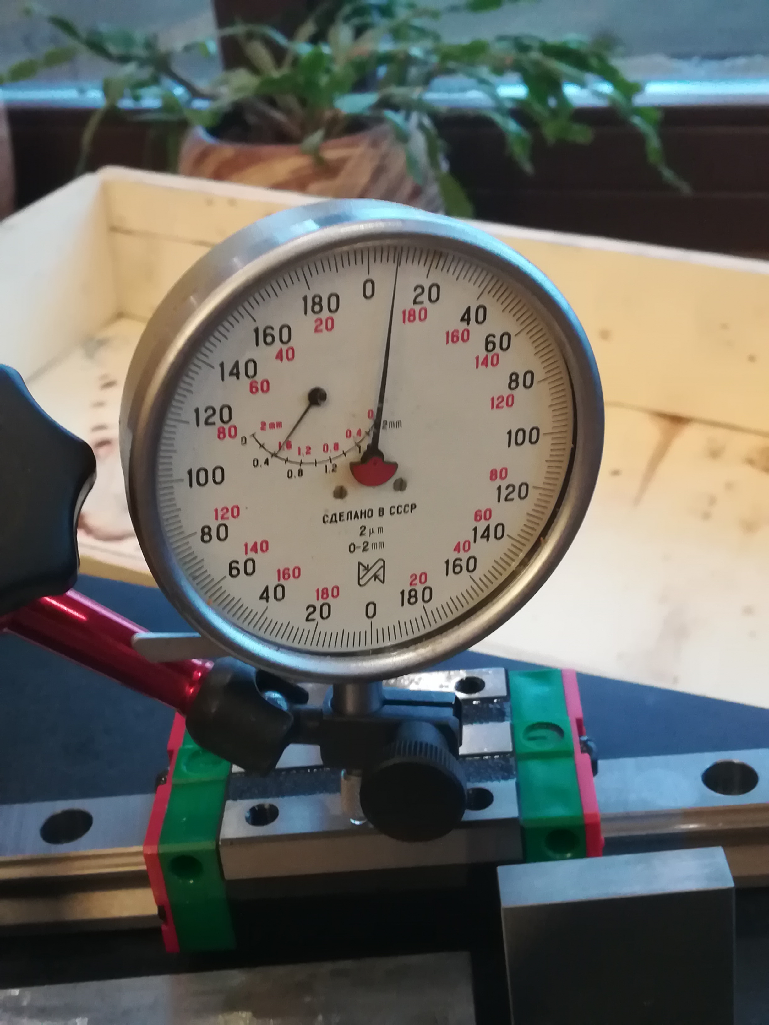

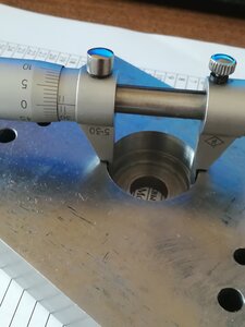

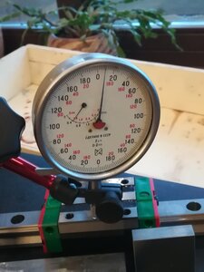

Выбирал каретки и рельсы. Обзвонил поставщиков китайских рельс. Мне никто не смог ничего сказать по гарантиям точности и преднатяга, вообще ничего, ни документов, ни даже на словах. Купил HIWIN. Дорого, но мне нужна точность.
Померил купленные каретки. 8 шт. обычной точности С ( заказывал повышенной, но продавец перепутал). Мерил только высоту, боковые грани мне не актуальны (упоров на станке не будет). Измерял 2-микронным индикатором по плиткам. Большинство кареток уложилось в разбег 6 микрон, только одна только выбилась. Это гораздо лучше, чем обещал производитель ( вроде +- 100 мк), что не может не радовать. Остальные 4 картетки с индексом H уложились в 3 мк. ( гарантия производителя +-30 мк)
Так что HIWIN - молодец. Ну или мне повезло.

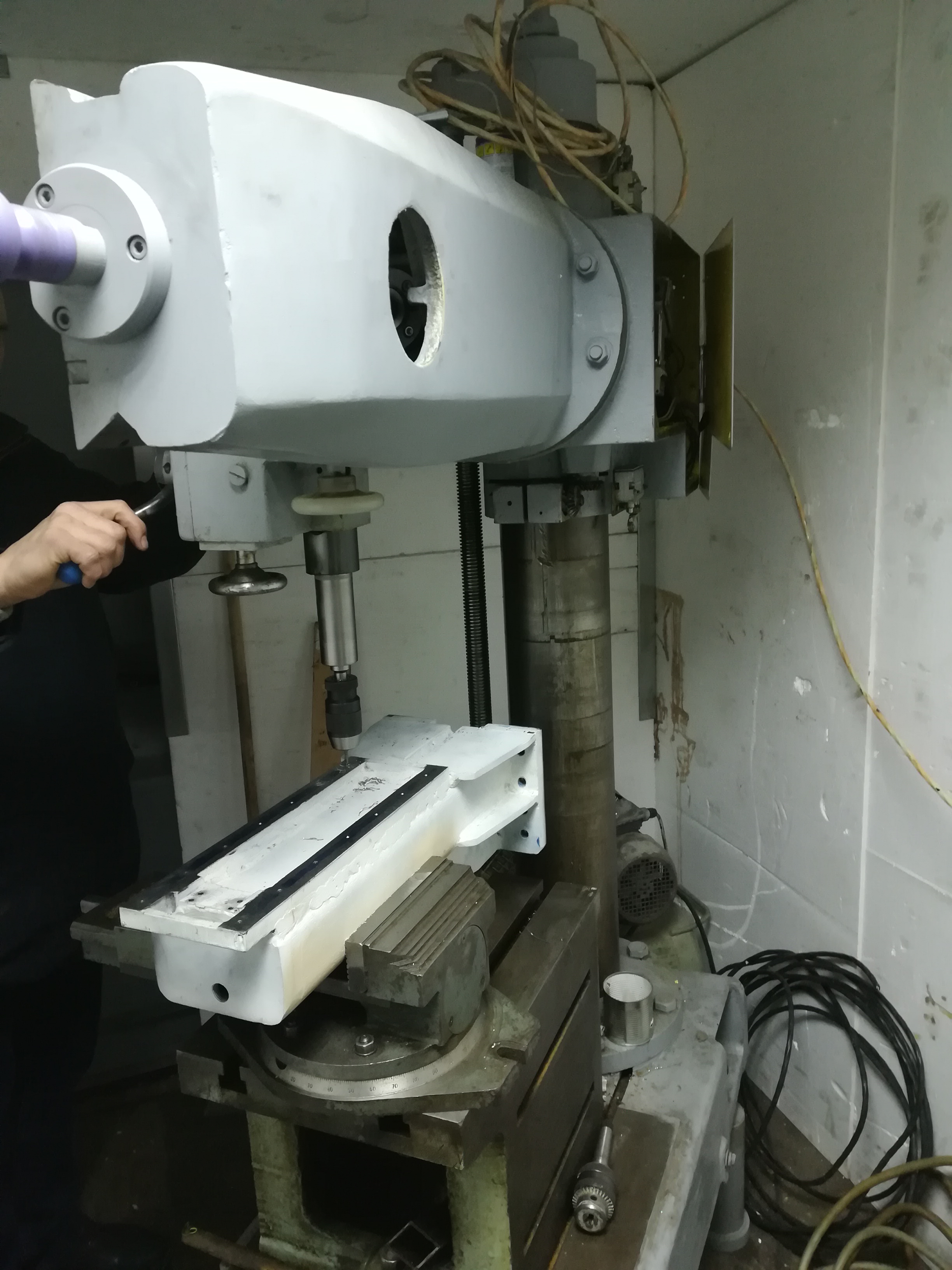

Немного процесса. Станок маленький, а на настольный сверлильный не помещается. Пришлось возить сверлить на монстре.

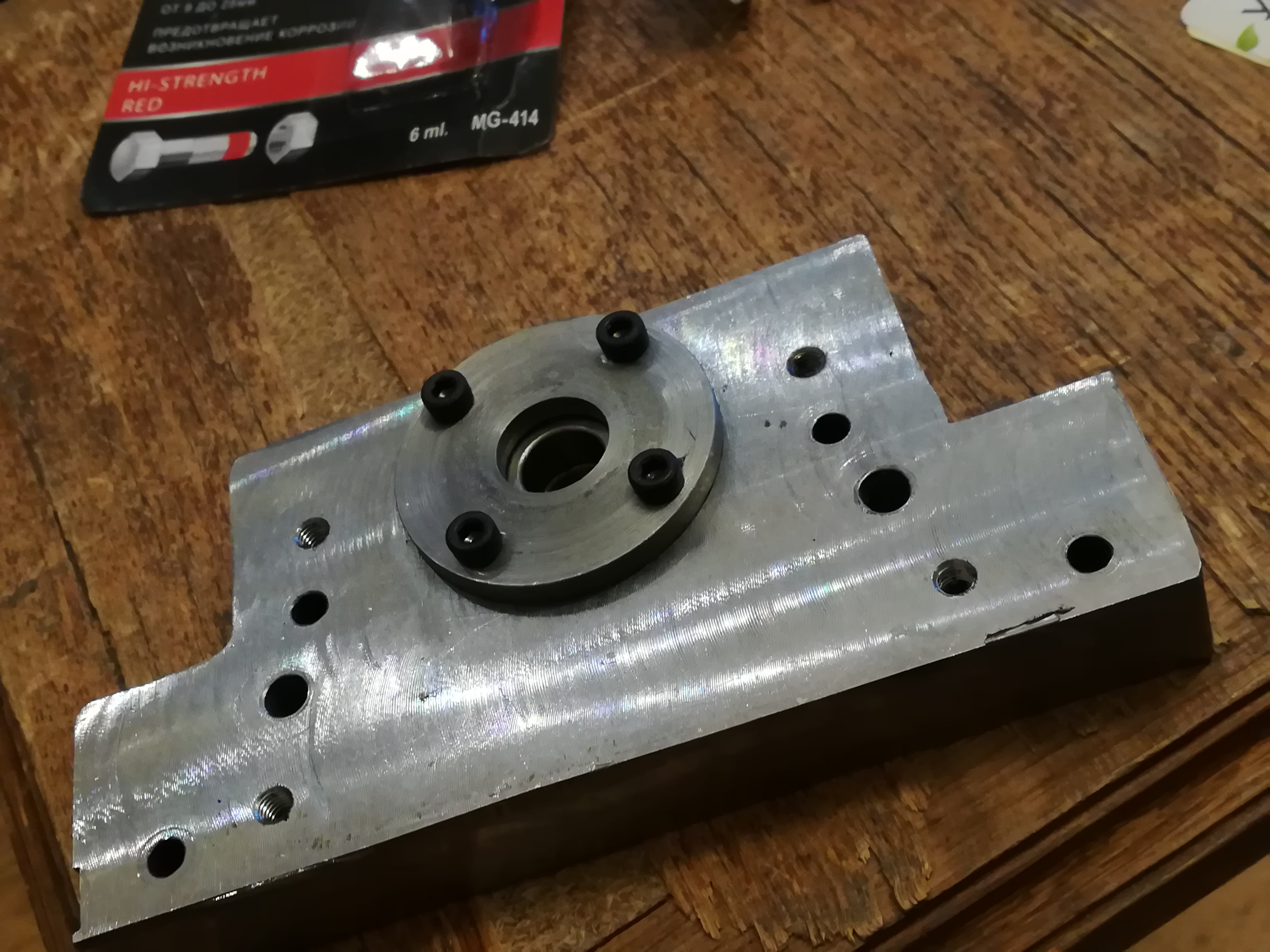

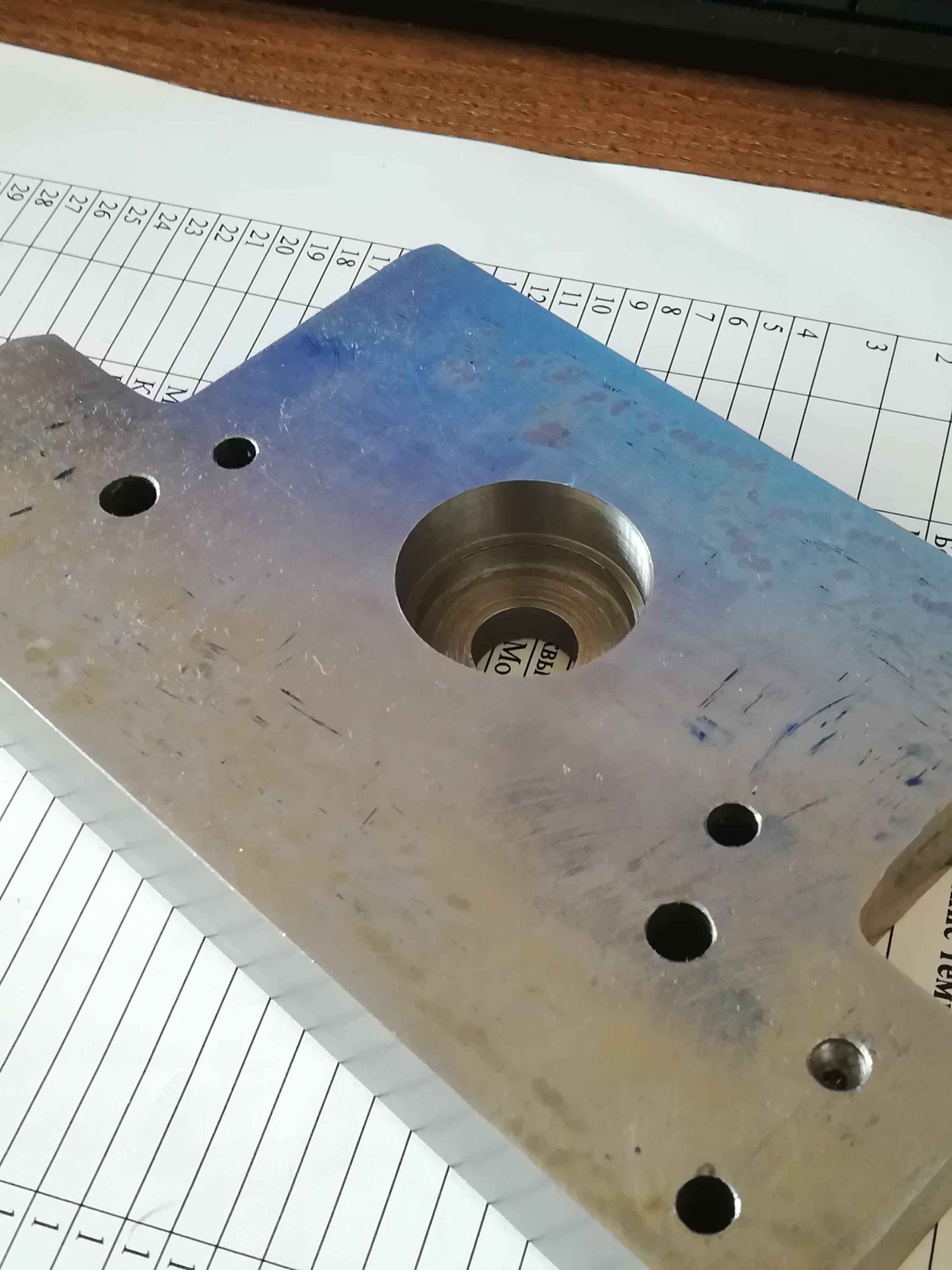

Опоры винта по оси X (стол) стандартные не подошли, пришлось делать самому из стали 20 мм. По остальным осям поставил стандартные C7, правда подшипники все выкинул, вставил радиально-упорные.

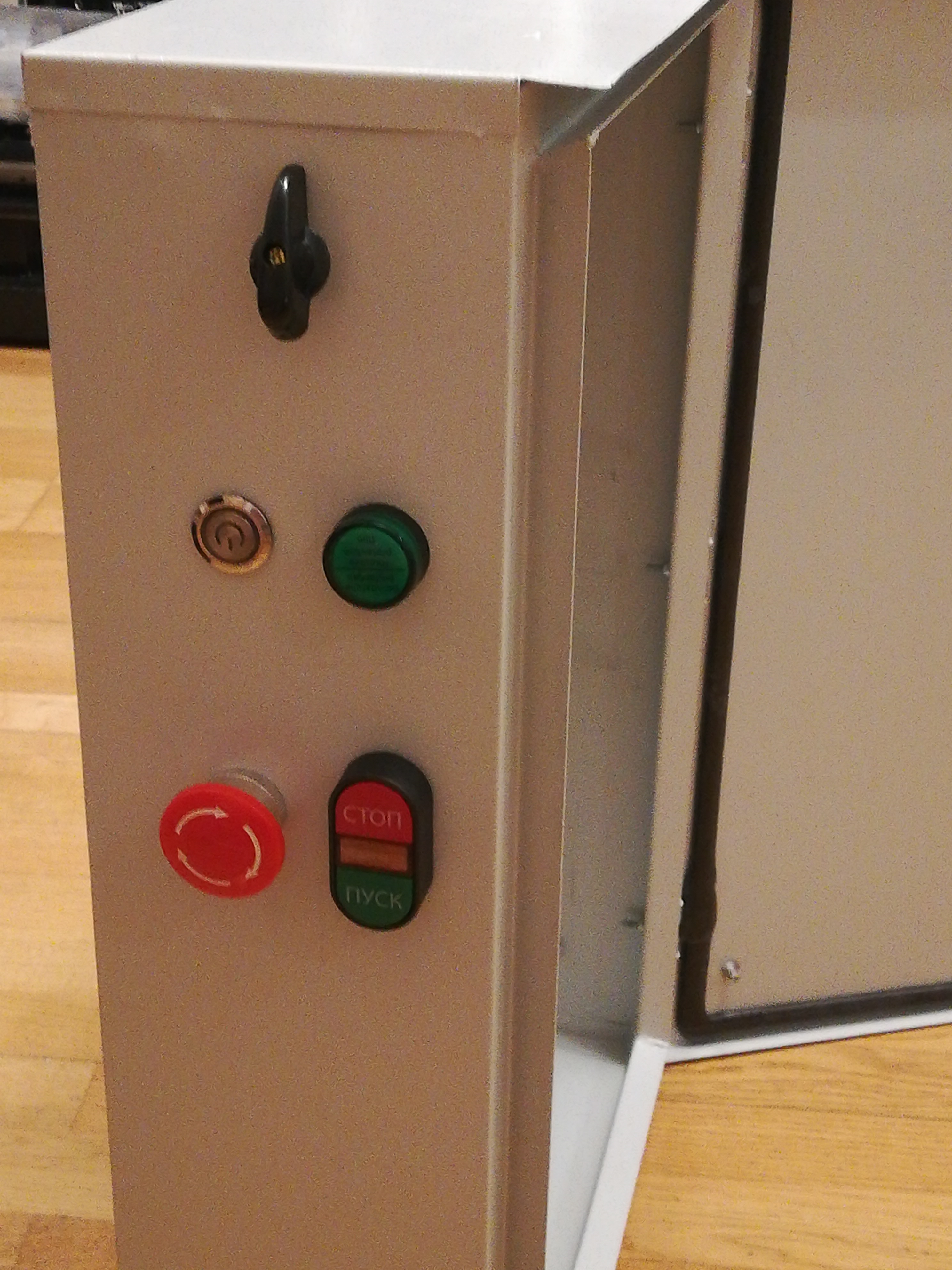

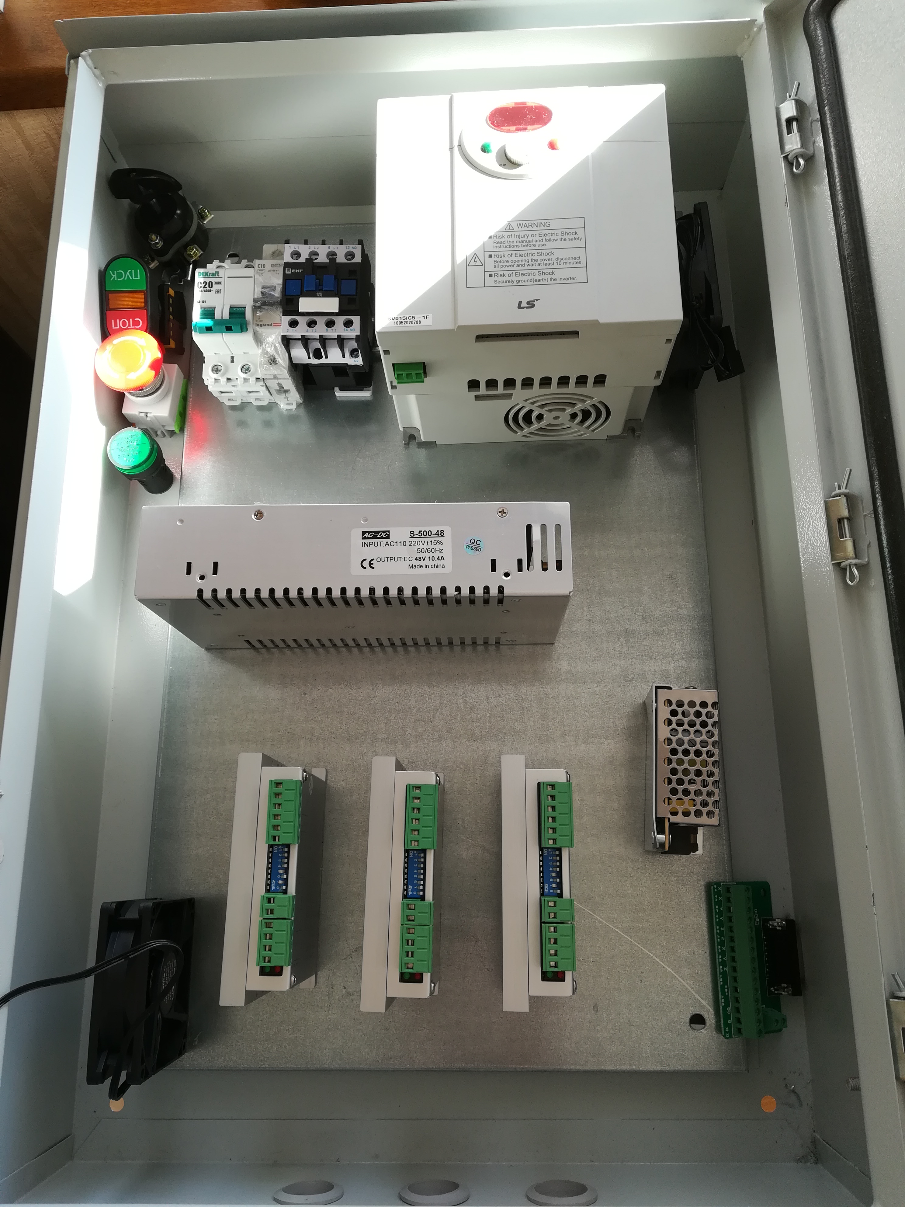

Параллельно делается щит.
IMG_20220313_212243.jpg (3304 просмотра) <a class='original' href='./download/file.php?id=202541&sid=4e27d2ad64c80b9d99841dcb15e1758b&mode=view' target=_blank>Загрузить оригинал (2.16 МБ)</a>

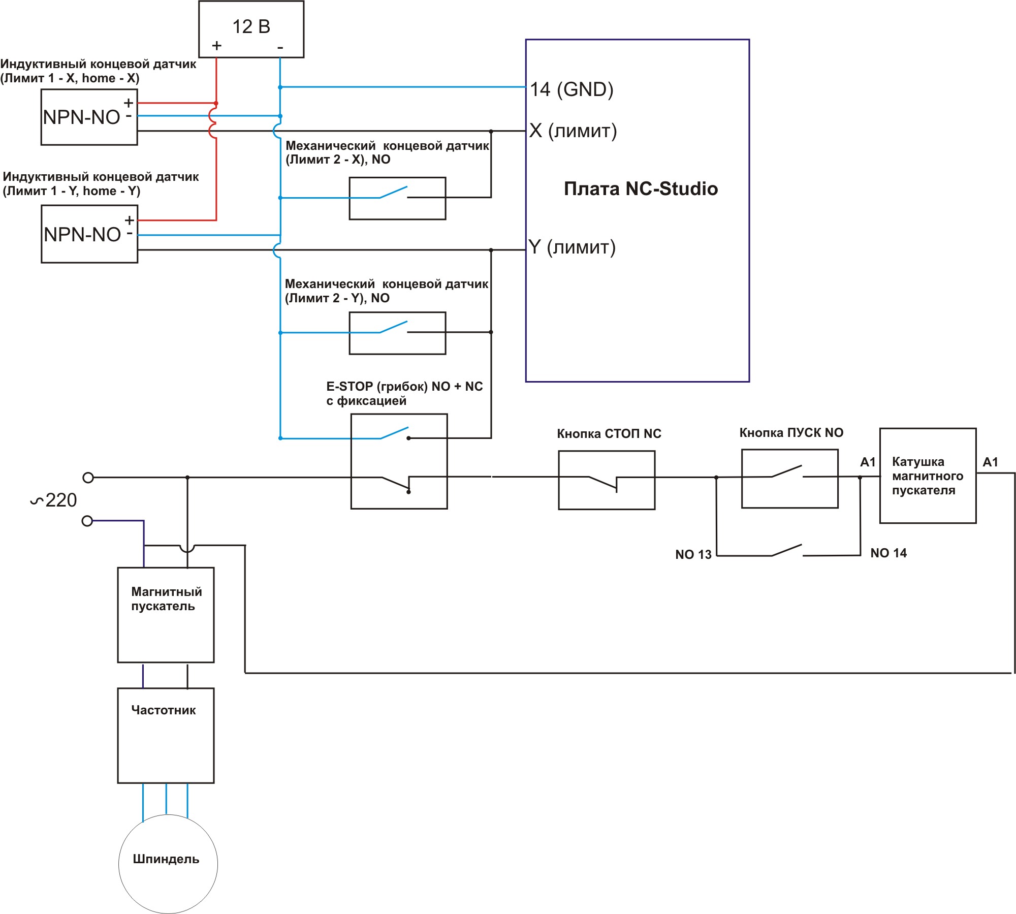

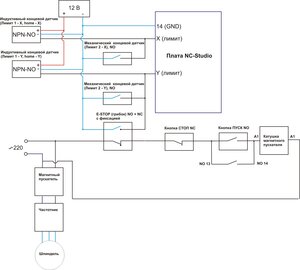

Долго выбирал контроллер для станка. Критерии были следующие: как можно более простая с точки зрения освоения, надёжная, дешёвая.
С большим отрывом выиграла NC- studio. По этим критериям ей нет ближайших конкурентов. У неё, конечно, есть недостатки ( 4 оси нет, убогость по возможностям, нельзя поставить реле, нет даже e-stop).
Так я не опытный, решил поставить на каждую ось по два концевых датчика, один индуктивный (он же home), второй лимитный попроще, механический, чисто аварийный.
Нигде не нашёл образцов схем по управлению двумя разного типа датчиками. E-stop для NC-studio - тоже нет схем, есть разные мнения в и-нете. А сам я от электрики далёк.
Нарисовал схему для NC-studio. Прошу опытных людей прокомментировать, правильно ли я сделал
Схем подключения лимитов и маг. пускателя NC-Studio.jpg (3302 просмотра) <a class='original' href='./download/file.php?id=202546&sid=4e27d2ad64c80b9d99841dcb15e1758b&mode=view' target=_blank>Загрузить оригинал (219.96 КБ)</a>
Gestap

Igor1

john1987887 писал(а): ↑01 апр 2022, 17:58 А мач3 почему забраковал?
Ну если использовать простую плату согласования через LPT, то везде пишут, что надёжности нет, сильно зависит от состояния и настроек компьютера. NC-studio - это контроллер, не зависит никак от компа. А если использовать контроллеры Mach3 типа Smoothstepper, то это уже значительно дороже, чем NC-studio, то есть не бюджетно, см. п.3 (этак примерно так в 4-5 раз дороже или даже больше).

Gestap писал(а): ↑01 апр 2022, 19:59 Интересно отрывом от кого, и темболее с большим?)))
По Mach3 - написал выше, по LinuxCNC - по сложности настройки и освоению, Kflop, MyCNC, EndingCNC - по цене. Напишите, с какой системой хотите сравнить.
Повторю, сравнивал по следующим критериям одновременно:
  • надёжность,
    простота настройки и освоения,
    цена

Igor1 писал(а): ↑ везде пишут, что надёжности нет
У них у всех MACH от "тодосича"! Я тоже "грешен" в этом смысле ,но мне мач сразу не понравился . Ставьте LinuxCNC и всё будет ОК . Я ,полный ноль в линуксе, настроил в степконфигвизарде 3х осевой фрезер с двумя моторами на оси при помощи ютуба и год пилил на старом ноуте фуджитсу ,потом заменил на "апельсинку".Ноут иногда повисал ,но линия LPT -плата развязки -драйвера,датчики ни разу не подводила и сейчас работает . Тьфу три раза ,как грится !
Против NCstudio ни чего не имею ,вроде на ней многие работают успешно .
Re: Компактный, вертикальный, по металлам 350х200х200
Igor1 писал(а): ↑ NC-studio - это автономный контроллер, не зависит никак от компа.
То есть она работает без компа? :) Зачем ей тогда PCI разъем? :)
