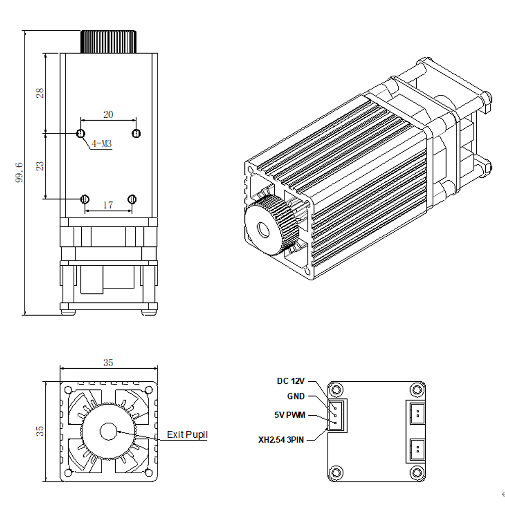

Кто-нибудь подключал диодный лазер с али к контроллерам MyCNC? Если конкретнее, то к Et10.
Питание 12в и TTL 5в на управление (я так понимаю это управление мощностью путем подачи 0-5в).
Такое чувство, что на форуме MyCNC была тема, но форум недоступен, а сам побаиваюсь экспериментировать.
C питанием понятно, а вот откуда 5в, чтобы управлять мощностью и включением\выключением?
laser.jpg (2617 просмотров) <a class='original' href='./download/file.php?id=205578&mode=view' target=_blank>Загрузить оригинал (236.06 КБ)</a>

error101 писал(а): ↑ вот откуда 5в, чтобы управлять мощностью и включением\выключением?
Вешать на выходы реле и через реле подавать с блока питания 5 вольт. Если управление не аналоговое. Для аналога надо ЦАП использовать.

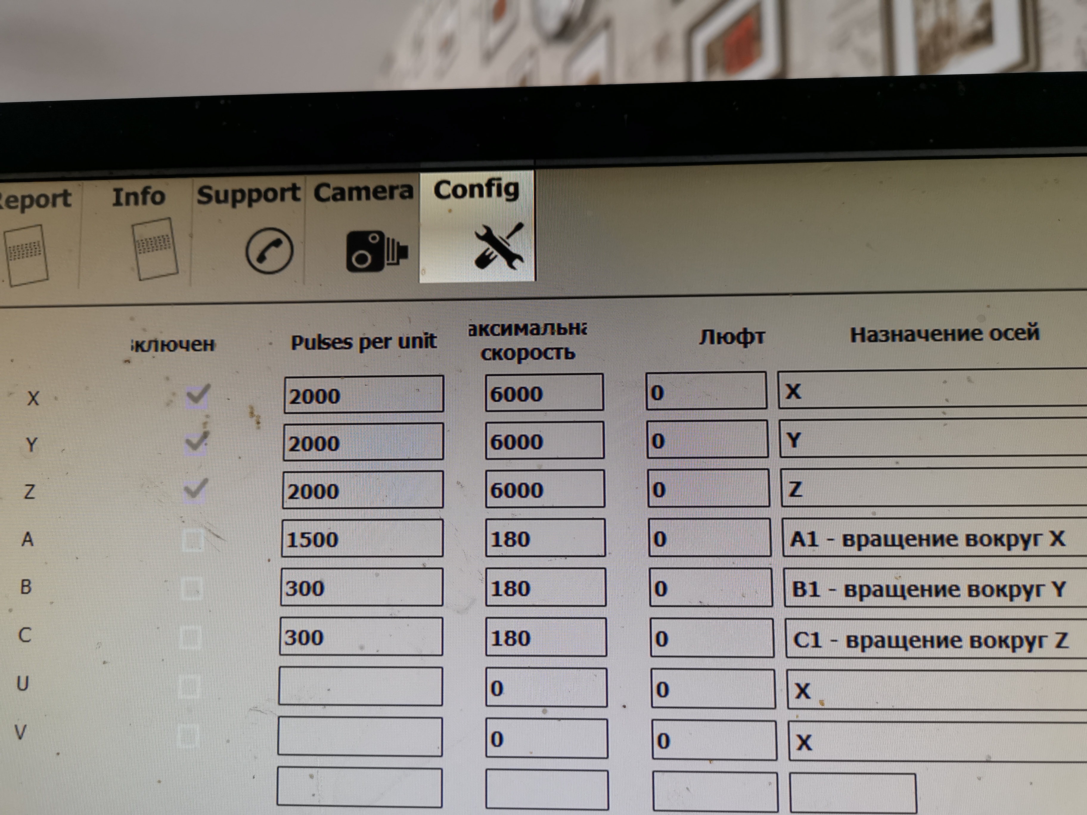

Показания не удваиваются. Проехал 50, прибавилось 50. Добавил фото, по линейкам других настроек нет.
IMG_20221123_125036.jpg (2449 просмотров) <a class='original' href='./download/file.php?id=205620&mode=view' target=_blank>Загрузить оригинал (6.5 МБ)</a>
IMG_20221123_130125.jpg (2449 просмотров) <a class='original' href='./download/file.php?id=205621&mode=view' target=_blank>Загрузить оригинал (6.84 МБ)</a>

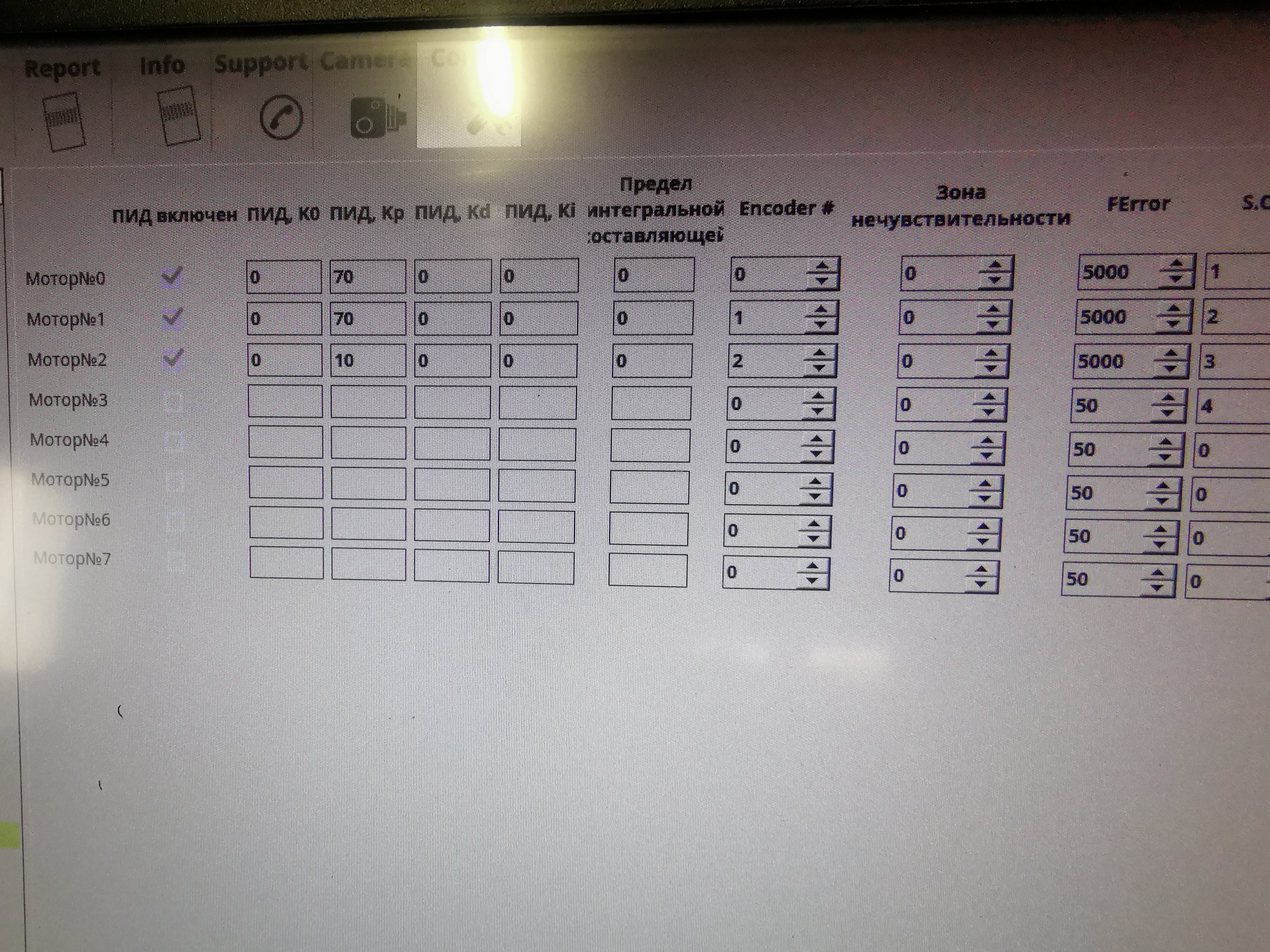

попробуй пиды включить (чекбоксы на первом скрине ) все коэфф для начала только выстави по нулям , далее сохранить и перезагрузить контроллер. Далее все заново включить ,съездить в дом (с обнулением координат машины и линеек ) ну и далее понаблюдать за показаниями координат осей и соответствующим им показаниям линеек....
по предыдущему видео - у тебя что-то хоть и не большая но разница по координатам набегает ,сдается что ты как-то неверно множитель-делитель рассчитал........

niksooon писал(а): ↑ попробуй пиды включить (чекбоксы на первом скрине ) все коэфф для начала только выстави по нулям , далее сохранить и перезагрузить контроллер. Далее все заново включить ,съездить в дом (с обнулением координат машины и линеек ) ну и далее понаблюдать за показаниями координат осей и соответствующим им показаниям линеек....
Сделал, как попросили. Из странностей, при включенных пидах при первой попытке поехать в дом, вылетают сервы. Активируем вручную. Z вылетает постоянно, причины так и не выяснил. При отключенном ПИДе только для Z, все более менее адекватно шевелится.
