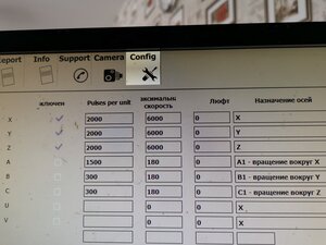

Показания не удваиваются. Проехал 50, прибавилось 50. Добавил фото, по линейкам других настроек нет.

попробуй пиды включить (чекбоксы на первом скрине ) все коэфф для начала только выстави по нулям , далее сохранить и перезагрузить контроллер. Далее все заново включить ,съездить в дом (с обнулением координат машины и линеек ) ну и далее понаблюдать за показаниями координат осей и соответствующим им показаниям линеек....
по предыдущему видео - у тебя что-то хоть и не большая но разница по координатам набегает ,сдается что ты как-то неверно множитель-делитель рассчитал........
